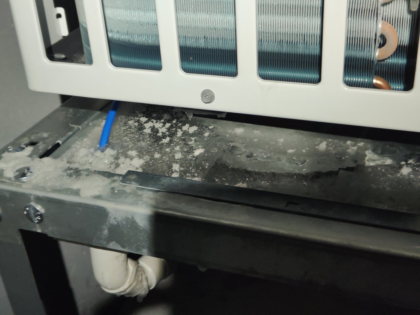

Kaukalo on täälläkin ihan jäässä. Olen pariin kertaan hakannut pois kaukalon ja ulkoyksikön pohjan välisen alueen jäästä jota siihen on kertynyt. Eikös toi pitäisi riittää toistaiseksi estämään se ettei jäätä kerry kennostoon ja riko sitä?
Sulamisvedet tietysti valuvat altaan ulkopuolelle mutta mielestäni se ei ole iso ongelma jos sitä jatkuu muutaman päivän ajan. Täällä Lounais-Suomessa pitäisi lämmöt viimeistään maanantaina tulla lähemmäs nollaa jolloin jään sulattaminen kaukalosta on paljon helpompaa.
Mulla menee itse asennettu kaapeli kaukalossa ja poistoputkessa viemäriin ja jäässä on. Itse en saa poistettua putkea kaapelia se kun on niinku rautakankea näillä keleillä. Ajattelin jos koittaisi kastelukannulla ja kuumalla vedellä sulatella kaukaloa, onko enemmän uhka vai mahdollisuus?
Kokeilin lämmitellä kuumalla vedellä. Ei teho riittänyt. Lämmitin kaasutoholla auki

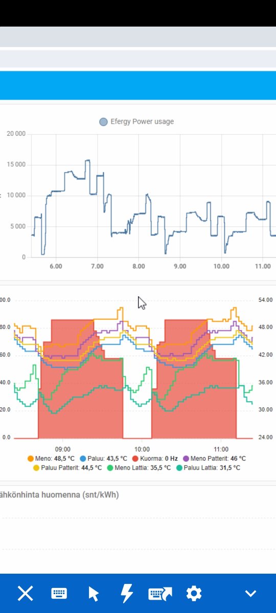

Olisiko jollakulla heittää kokemuksia ja kenties Melcloudin tuntikäyriä, jos laitteita ajetaan lämpökäyräohjauksella huoneanturin sijaan? Ja kenties kokemuksia kulutuseroista. Ja osaako systeemi optimoida pumpun käytön miten hyvin kun mennään lämpökäyrällä?
Harkitsen vähän pakittamista huoneanturista, koska säätö on turhan herkkänahkainen siihen jos huoneessa lämpötila vaihtuu jostain syystä (vaikka lämmitystä ei pitäisi säätää). Tiedän, että voisin pelailla viiveillä mutta lämmön vaihtelu on satunnaista huoneen käytön mukaan, eikä aina haluaisi olla säätämässä. Ja jos ei säädä niin sitten koko talossa vaihtelee lämpö.
Arvoja ei kyllä ole heittää, mutta omalla kohdalla talossa, kun takkaa lämmitetään niin huoneanturin kanssa en saanut hommaa pelittämään vaikka minne anturin vei. Nyt menty käyrällä viikon verran ja toimii paljon paremmin. Talo 130m2 hirsitalo ja lattialämmitys. Kivilattiaa tarkoitus pitää mukavan lämpimänä.
Minulle on sanottu, että tällaisessa kohteessa ei pörssisähköllä ohjaus kannata, mutta eilisen kokeilun perusteella lattialaatta jäähtyy odotettua vähemmän, kun mittasin. Itseasiassa uskoisin, että pörssisähköohjaus olisikin kannattavaa. Tuossa lattian lämpötilan muutos vuorokaudessa. Kokemuksia kaipaan itsekin

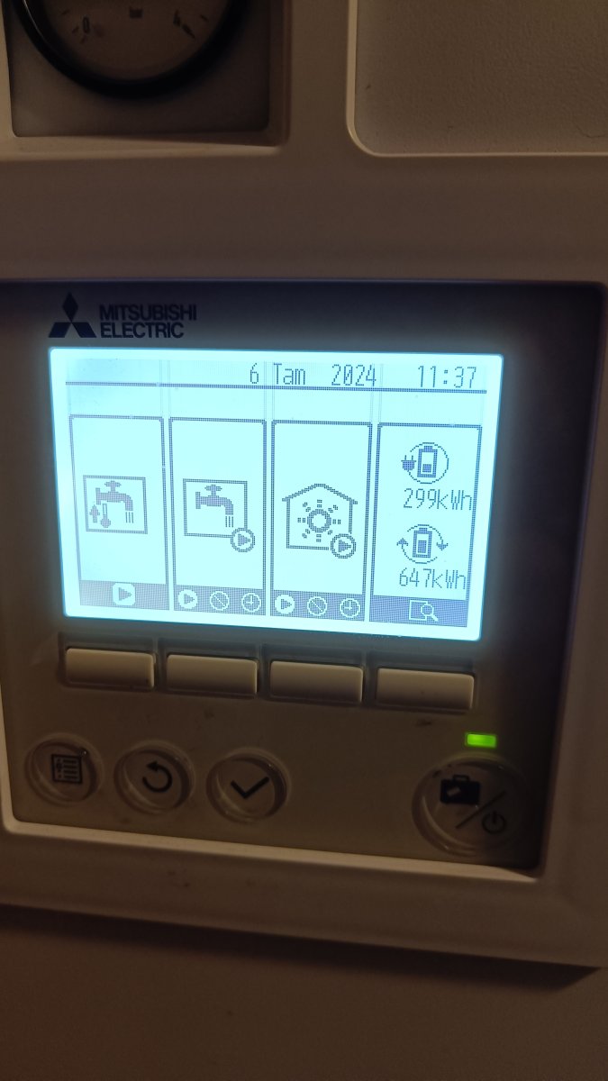

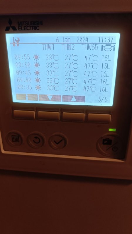

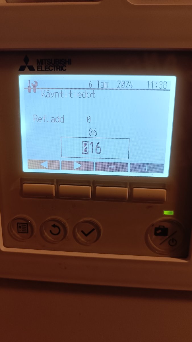

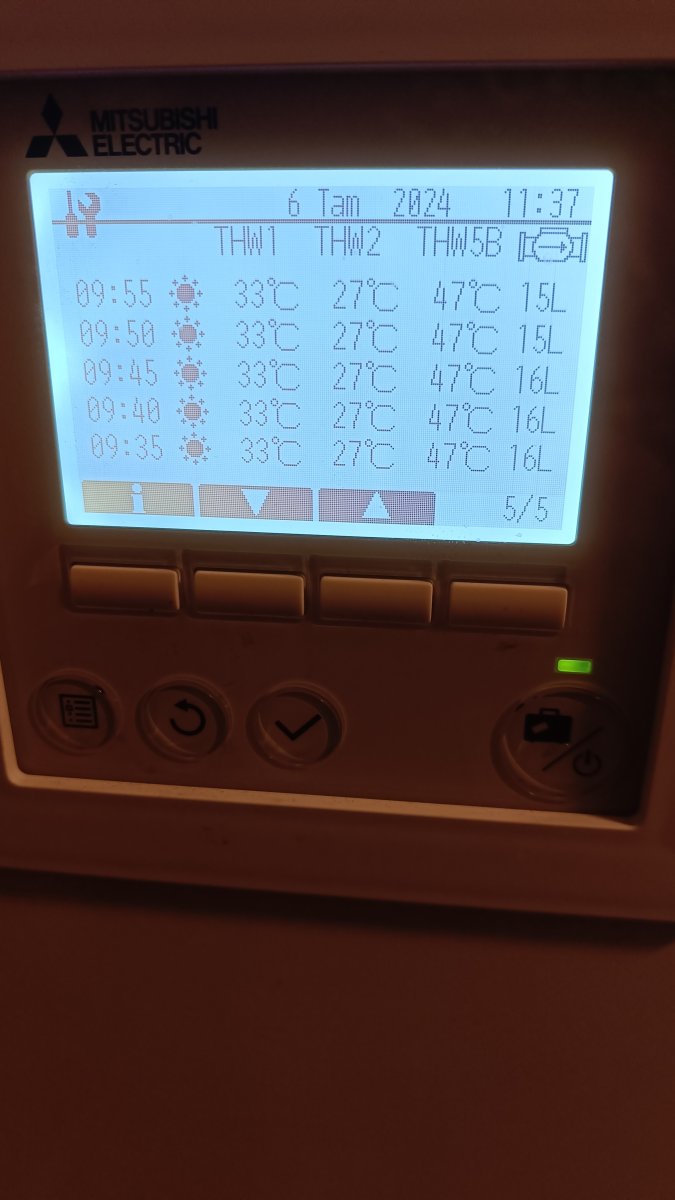

Asun orimattilassa. Pakkanen ollut nyt tammikuun kokoajan välillä -23-28, kävin äsken katsomassa kulutus/tuottolukemat tammikuun alulle. Laite ottanut virtaa 300kwh ja tuottanut 450kwh. Millaisia lukemat muilla? Eihän tuo tuotto kulutukseen nähden nyt kovin kaksinen ole.
En ole päässyt katsomaan kuinka vastukset lämmittävät tai missä lämpötilassa tulevat avuksi kun se vaatii koneen alasajon. Ajattelin sen tehdä mikäli kelit lauhtuvat.

Mikä tässä mättää, pyynti pattereille on 55 astetta aja jostain syystä aina katkeaa lämmitys. Mielestäni nuo katkot ei ole sulatuksia. Lattiapiiri on kellarissa ja tarkoituksella korkealla.
Kuinka lämmintä vettä teet laitteella?
Eihän COP 1,5 huono ole näillä pakkasilla, varsinkin jos kovin lämmintä vettä koitat tehdä.

Jos käyrällä teet, niin "pinnallisin" indikaatio ulkolämpötilasta on ihan heti siinä päätasolla infosta (vasemmanpuolisin nappi), kun sieltä näkee kuinka lämmintä vettä yrittää tehdä => tuosta saa sen käyrän kohdan missä laite on mielestään ulkolämpötilan suhteen :)
Ihan vain sellainen huomio käyrästä myös, että jos laite alkaa tarvita vastusta avuksi, niin tekee vastuksen kanssa n. pari-kolme astetta alle käyrän lämpöistä menovettä. Tuo alkasi ainakin meillä viilentämään kämppää tavoitteesta ja korjautui täppäämällä +3 aloitusruudusta käyrälle.
@Seppo88 Tuo käyrän käyttäytyminen vastuksien kanssa voisi olla yksi mahdollinen syy tuohon miksi jää noin alle pyynnin. Lattialämmön kanssa tuo on n. 3 astetta, mutta jos on prosentuaalinen, niin voisi olla olla 55 pyynnin kanssa 5-6 asteen luokkaa. Homeassistantilla saa logitettua myös käyrän tavoitelämmön esim. "TargetHCTemperatureZone1". Tuo helpottaa, kun näkee mitä laitteen pitäisi yrittää tehdä. (ja mitä se ei siis vastuksien kanssa edes yritä tehdä)
