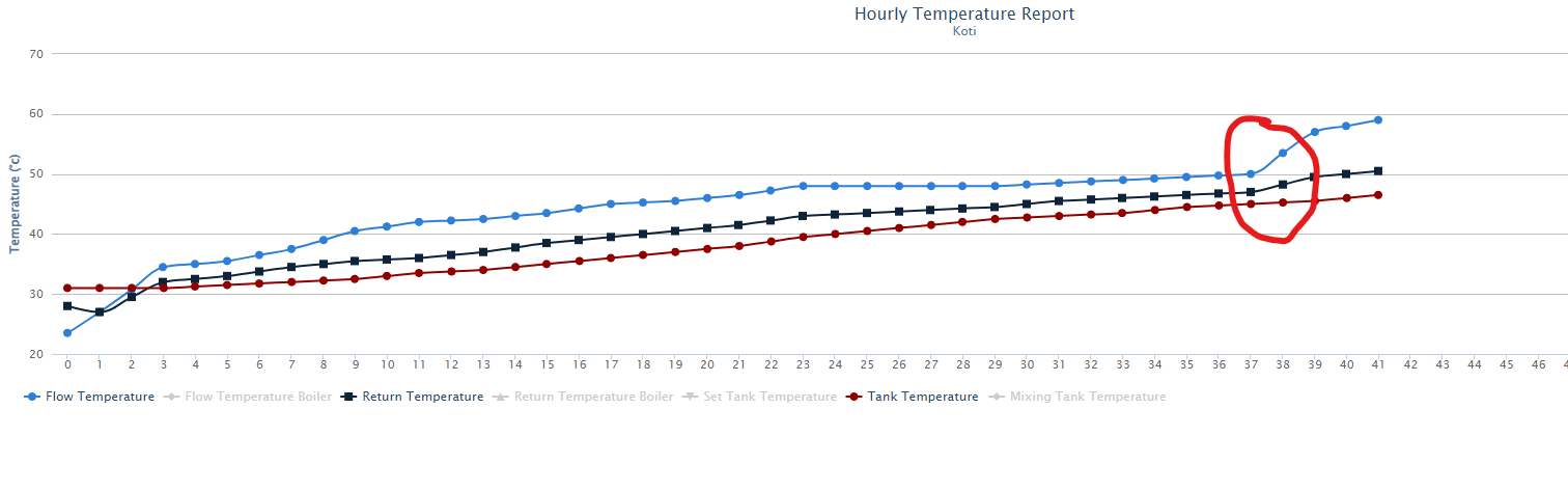

Ecodan näyttäisi ottavan vain yhden 3kW vastuksen peliin ja yrittää tämän kanssa yhdessä kompuran kanssa lämmittää. Ei kuitenkaan saavuta menoveden käyrää, jää noin 5 astetta vajaaksi. Missä vaiheessa pitäisi lähteä muut vastukset peliin?
Mikä on käyrän pyytämä lämpö tuossa kohtaa? Oman laitteen osalta tuli todettua Ecodanista sellainen ominaisuus (bugi?) käyrän osalta, että vastusavun kanssa jää n. 10% eli 3C vajaaksi käyrän lämmöstä ts. laite ei edes yritä lämmittää siihen käyrän vaatimaan lämpötilaan asti. Jos pyynti on 50 asteen luokkaa, niin tuo voisi olla selitys. Meillä siis lattialämmitys.
Vastuksia kyllä laittaa kompuran avuksi tarvittaessa lisää, katselin tuossa historiaa niin sulatuksen jälkeen on välillä ottanut ensin apuun 6kW vastuksen ja sitten vaihtanut 3kW vastukseen. Täysiä 9kW vastuksia en kyllä nähnyt lämmityksen apuna ennen kuin kompura sammui.

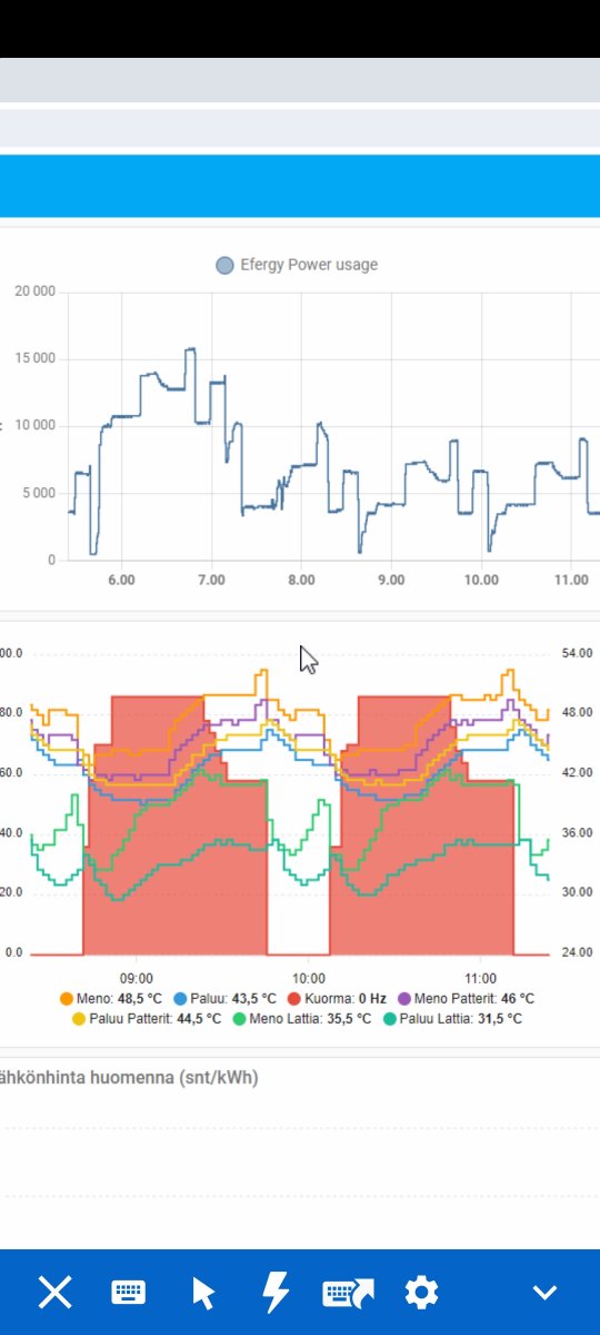

Ei mene kovin herkästi molemmille vastuksille samaan aikaan. Meillä ~-20 alkaen alkaa sulatusten jälkeen ottamaan ensin 3kw apuun, sitten tarvittaessa vaihtaa 6kw käyttöön. Ainoastaan kerran olen nähnyt (viime viikonloppuna) molemmat samaan aikaan lämmityskäytössä päällä, tuolloin oli ulkona -28. Kompura kävi edelleen rinnalla, kokonaisottoteho rajapinnan mukaan 13kw (3+6+~4kw)... Meillä tosin on tuo 120 Zubadani, minkä speksattu kompurakäyttö on juuri tuohon -28 saakka. En ole nähnyt syytä tuota turhaan alemmaksi rajoittaa, enemmän arveluttaa ne kylmäkäynnistykset jossain -20...-25 haarukassa sen jälkeen. Tuossa juuri pakkasten aikaan kun avuksi käynnistelin mitsun ap35-sarjalaisen ILPin, niin ei ihan ekalla lähtenyt edes käyntiin. Varmaan kompura/öljyt sen verran kohmeessa, että vaati vähän enemmän lämmittelyjä.
