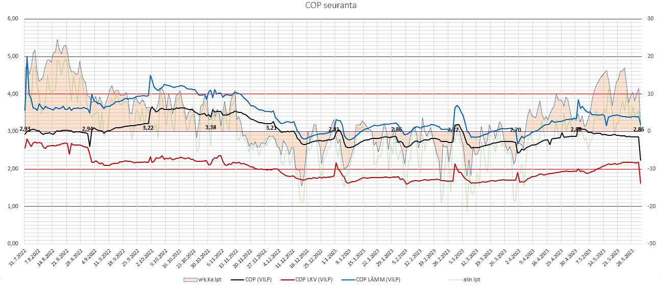

Tulipahan tämäkin kokeiltua. 1,5 vuotta menikin ilman vastuksia mutta näitä pitkiä jaksoja ei ollutkaan
Tuossa toimivuus pakkasella
Tuossahan se näkyy, miksi mennyt eka 1,5 vuotta hyvin.Yhden kerran on tuona jaksona kurkannut alle -20 astetta. Muuton ollut -10 lämpimämmällä puolella. Ei kiinnittänytkään huomiota ennen kuin nyt. Nyt viisaampana pidän nuo vastusten tulon 40 minuutissa apuna enkä 170. Jatkossakin pidän sisälämmön 21 - 22 välillä ;)

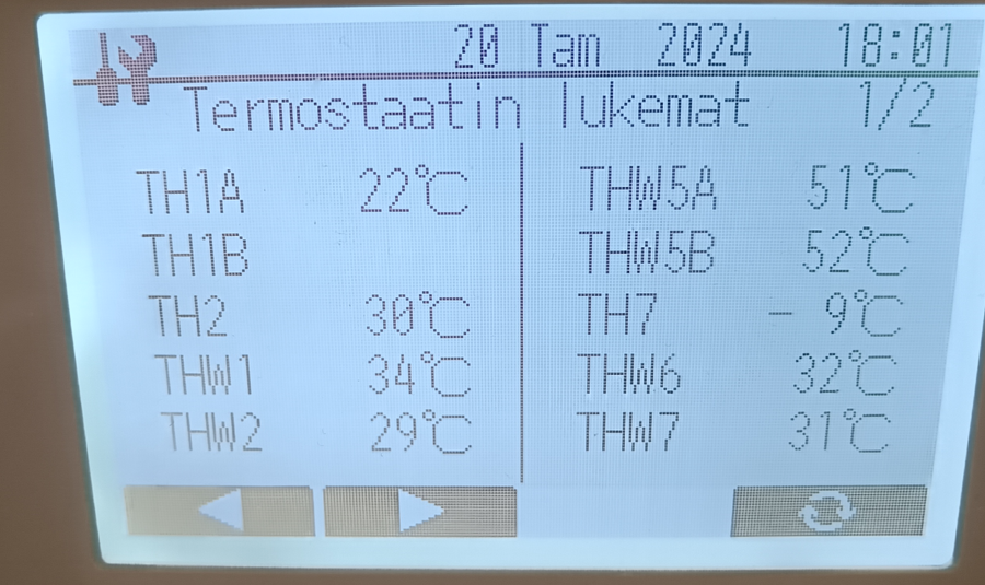

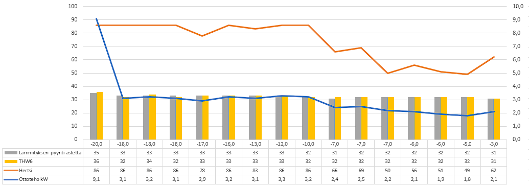

Tuossa olen muutaman päivän ottanut eri variaatioita mitsun oman ja puskurin pumpun suhteita ylös ja nyt tuntuu, että alpha 2:n cp1 vakiokäyrä ja mitsun 3 synkkaisi hyvin yhteen. Tämä on n. -10 lämpötilassa tuuppaa nyt 53 Hz ja 1,8 kW: teholla 32:sta puskurista kiertoon.
Tuo kun piiri on 620 metriä, mielenkiinnolla katson vaikutuksen lattian pintalämpötilaan riittäkö se kaikkialle. Harmi kun nuo pakkaset lauhtuu, olis voinut koko kuukauden pitää -20 tai alle.
Jos tuo alphan cp1 käyrä toimii, olen voittanut paljon, erittäin paljon, tällöin puskurin kierto hiljenee 400 l/h ollen n. 1000 l/h . Vastaavasti mitsu antaa puskuriin 960 l/h:ssa. Tuo - ero tarkoittaa hieman enemmän lämpöä vaihtimelle jolloin päästään pienemmällä teholla isommalle lämpötilalle puskuriin.
Tarvii katsella löytyisko portaattomasti säädettävin kv-pumppuja jolloin tuon virtauksen voisi saada optimaaliseksi.
Tuo nyt näyttäisi tekevän 4-putki puskuriin hyvän suhteen. THW6 ja 7 olisivat hyvällä tasolla ja hyötysuhteen kannalta THW1 ja 2 ero olisi hyvä (tuo THW2 vaihtelee 29 ja 30 välillä) Tuo on ollut jo puoliltapäivin nuo luvut. Katsotaa jos tuo ulkolämpö vielä laskee
Niin. Ottoteho vaihtelee 1.6 - 1.8 kW:n valillä ja Hz 45-48. Tässä olisi rahkeita (ilman vastuksia) jopa tuonne - 25--27:ään helposti mikäli lämpö riittää piirissä ja sisälämpö haluamassani 21.5 - 22

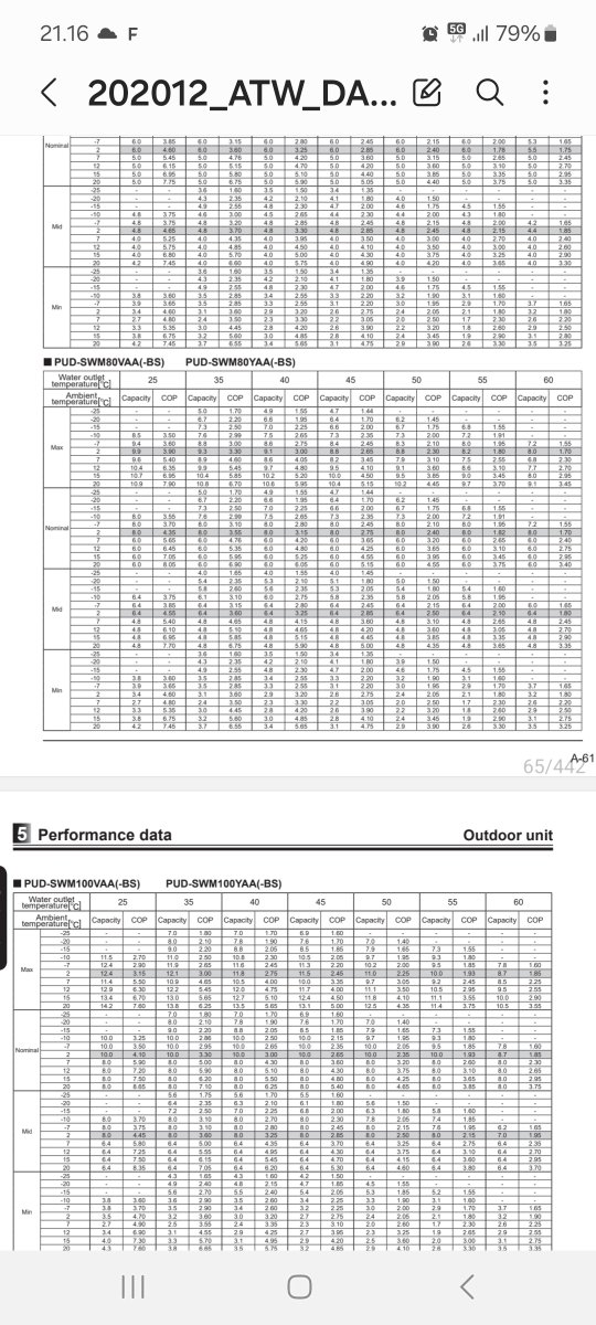

Databookista löytyy kyllö taulukot copista eri menoveden lämmöillä tietyissä lämpötiloissa. Muistaakseni esim. -20 asteessa 35 asteisella menovedellä cop on itselläni vielä yli 2. Ja siltä se vaikuttaiski noin niinkuin sähkönkulutukseen peilaten ja oman talon lämmitystarpeen noin niinkuin suurinpiirtein tietäen. Taulukon mukaan pystyy myös tekemään vielä 50 asteista vettä pelkällä kompuralla tuossa ulkolämpötilassa ja sen se myös tekee todistetusti.
Okin
Kaivoin nyt kasikymppisen osalta tuon taulukon jos kiinnostaa. Liitteenä jos saa tihrustettua kuvasta.
Kiitokset, kyllähän tuo peksien mukaan pitäisi vielä pystyä tekemään jonkinlaisella COP:illa lämpöä yli -20 lämpötiloissa. Patteritalot ovat vain aika epäkiitollinen kohde, koska lämpötiloja on pidettävä paljon korkeammalla kuin lattialämmityksessä ja COP on sitä myöden sitten jo aika huono.

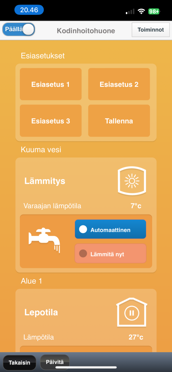

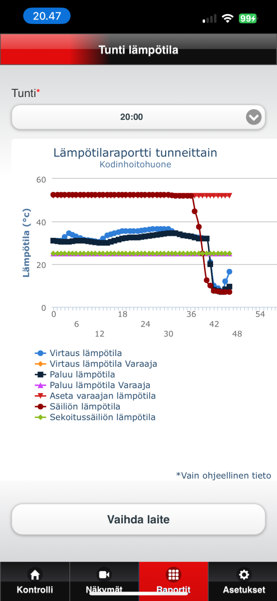

Mitä lämpimänkäyttöveden kokemuksia teillä on, kaikki ok? Foorumia seuranneena ei hirveästi puhetta siitä että käyttöveden kanssa olisi kellään problematiikkaa. Meillä ollut nyt hieman yli vuoden Ecodanit käytössä ja alusta saakka lämpimän veden kanssa ongelmaa. Nyt pari kertaa seuraillut taas tarkemmin niin ekalla kerran lämmitin tunti ennen suihkua lämpimänveden 52,5°C asteiseksi ja kaksi ihmistä suihkutteli 15min. niin antura näytti lukemaa 8°C, toisella kertaa sama 15min. mutta ihan koko aikaa ei toinen suihku käytössä ja anturan mukaan vesi suihkun jälkeen 7°C. Kumpanakaan kertana ei huomattu että lämmin vesi olisi alkanut vielä loppumaan mutta ikävä kyllä sitä on kuitenkin suurin osa arjesta meillä Ecodanin astuttua taloon. Aiempina kertoina kun olen asiaa seurannut niin esimerkkinä lämminvesi 52° lähtötilanteessa, 5min. yksi suihku käytössä ja sitten toinen suihku käyttöön niin ei ehtinyt hoitoainetta pestä pois kun lämmin vesi jo loppui. Tuolloin anturi näytti lämpimän veden 10° asteiseksi. Tämä kerta oli huhtikuussa ja nuo ensimmäiset kaksi nyt tammikuussa kun ulkona oli muutama aste plussaa. Ja nämä siis vaan esimerkkeinä, seurattuja kertoja ajastimen ja kuvien kera. Ongelma on jatkuvasti päällä. Yleensä toimitaan niin että kaksi käy aluksi suihkussa ja kolmas tunnin päästä kun on laittanut koneen lämmittämään vettä.
Asetukset on tosiaan 52° lämpimälle vedelle
Vakio eli LV:n lämmityksen käynnistys yläanturin mukaan
ero
60min. lämmitystä
ja 30min. taukoa.
Asentaja mietti että syy olisi veden määrän käytössä että olisi kovasti vettä kuluttavat suihkut. No vaihdettiin uudet oraksen eco suihkut ja sama homma vaan jatkuu.. Maahantuojaa ei kiinnosta, odottavat varmaan vaan että takuu loppuu. Tuon 15min. suihkuttelun jälkeen kun kone näyttää noita 7-8° C lukemia niin tietysti menee se pari tuntia ennen kuin taas on lämmöt 52°C:ssa. Tuttava perheellä samat laitteet ja samat asetukset paitsi heillä asentaja oli laittanut LV arvon 50°:n. Heitä on viisi ja pienin viihtyy suihkuleikeissä hieman muita pidempään, LV ei lopu kesken.
PUD- SWM80YAA
EHST20D-YM9D
ja puskuri varaaja
    148,7 KB · Katsottu: 149
    154,4 KB · Katsottu: 153

Kyllähän se niin on, että se sisäinen säiliö ei ole mikään hirveän iso ja jos tykkää kuumasta vedestä eli sieltä suihkusta tulee lähelle sitä max lämpöä koko ajan, niin tyhjäksi menee äkkiä. Jos ei käyttötottumuksia halua muuttaa, niin suurin apu tulee siitä, että nostaa veden lämpötilaa, jolloin sitä riittää sekoittaessa pidempään eikä tarvitse niin usein lämmitellä. Meillä ei 16kW öljylämmityskään ennen tuota VILP:iä jaksanut kahta suihkua pitää yhtäaikaa lämpöisenä, että sellaisen käytön voi unohtaa, jos ei ole isoa ja kuumaa varaajaa välissä :)
Toinen, mikä voi selittää eroa tuttavien kanssa on käyttöveden kierto, joka kuluttaa lämmintä vettä eli lähtötilassa, vaikka anturi näyttää säiliön yläosassa lämmintä, niin oikeasti siellä ei ole säiliö täynnä sitä kuumaa, kun osa on syöty jo kiertoon. Ja mahtaako tuttavilla olla käyttövedessä esim. varaaja ecodanin perässä? Tuollaisen lisävaraajan itsekin laittaisin asuinrakennuksen puolelle ja poistaisin kierron, jos vain sen johonkin helposti saisi.

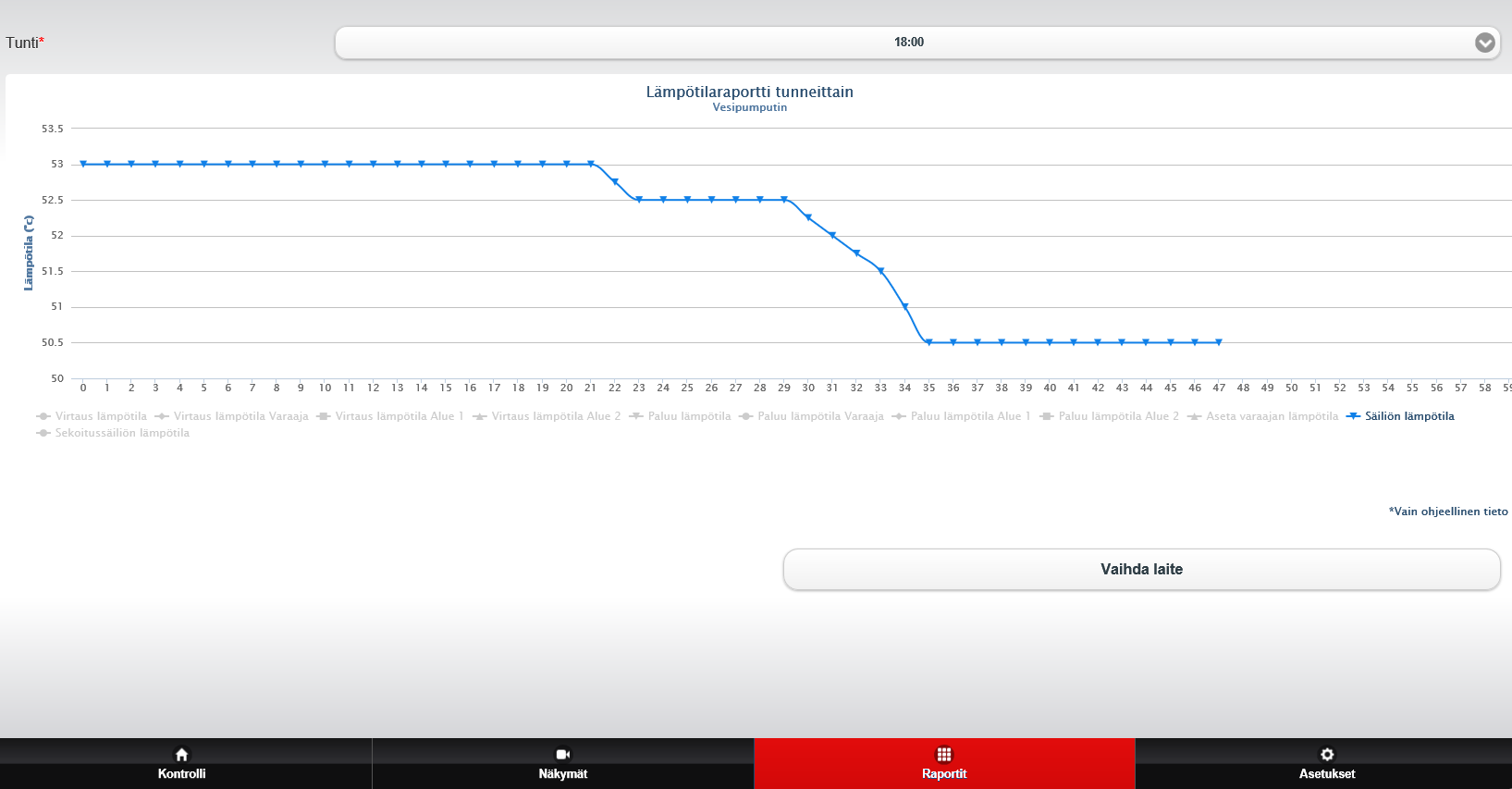

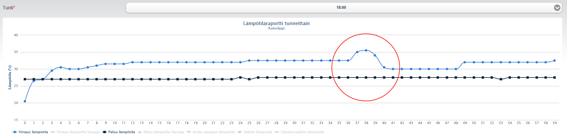

Kyllä täytyy aika kuumassa suihkutella jos tuo kaikki tosiaan suihkuun menee. Tässä kuva melcloudista kun 4 henkeä kävi saunassa ja suihkussa. Kaksi suihkua käytössä.

Ettei vaan olisi asentajalla mennyt käyttöveden putket ristiin ja lämminvesi otetaan varaajan pohjalta ja ylös tuotaisiin kylmävesi. Voisi selittää tuon nopean lämpötilan laskun kun käsittääkseni melcloudin näyttämä anturi on se ylempi anturi.
Lisäys: kyllä se taitaakin olla alempi anturi jota Melcloud näyttää
