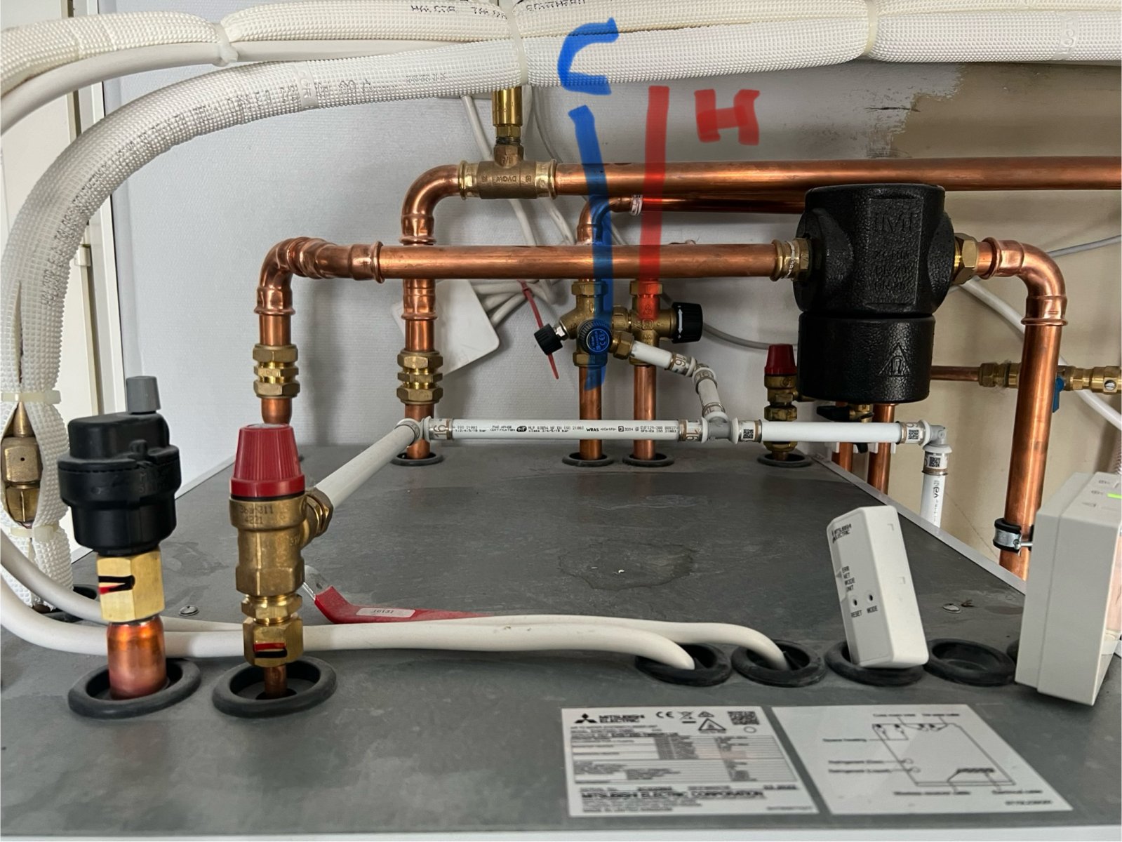

Ettei vaan olisi asentajalla mennyt käyttöveden putket ristiin ja lämminvesi otetaan varaajan pohjalta ja ylös tuotaisiin kylmävesi. Voisi selittää tuon nopean lämpötilan laskun kun käsittääkseni melcloudin näyttämä anturi on se ylempi anturi.
Lisäys: kyllä se taitaakin olla alempi anturi jota Melcloud näyttää

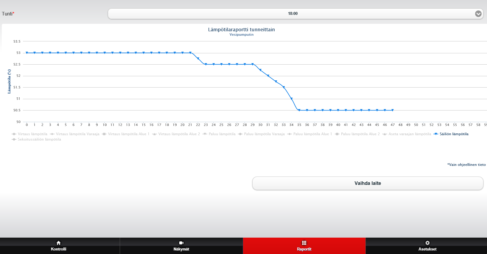

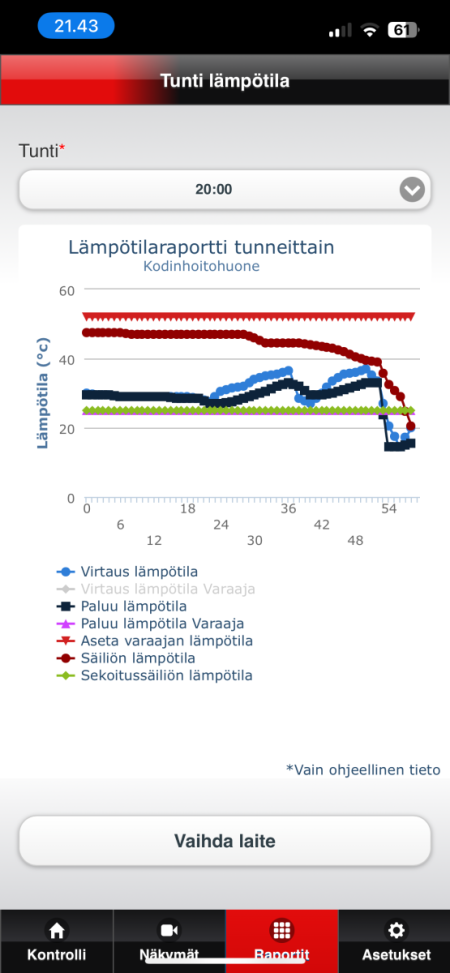

Kyllä täytyy aika kuumassa suihkutella jos tuo kaikki tosiaan suihkuun menee. Tässä kuva melcloudista kun 4 henkeä kävi saunassa ja suihkussa. Kaksi suihkua käytössä.katso liitettä 94482
Kiitos kuvasta! Tuossa käyrä näyttää järkevältä ja juuri tuo n.3°C lasku tuntuu järkevältä. Samaa näytti Nibe siskoni talossa kun meitä oli viisi saunomassa ja välillä käytiin poreissa. Eli samat kolme ihmistä samalla suihkun käytöllä kuin kotona plus kaksi aikuista vielä lisäksi. Harkitsin juuri Niben ja Ecodanin välillä, ois varmaan pitänyt valita Nibe...
Hekodani
Tässä meidän käyrä saunomisen yhteydessä kun yllättäen vesi loppui kesken. Saunan yhteydessä tulee muutenkin käytettyä viileämpää vettä ja ajallisesti ei oltu pitkää suihkuissa.

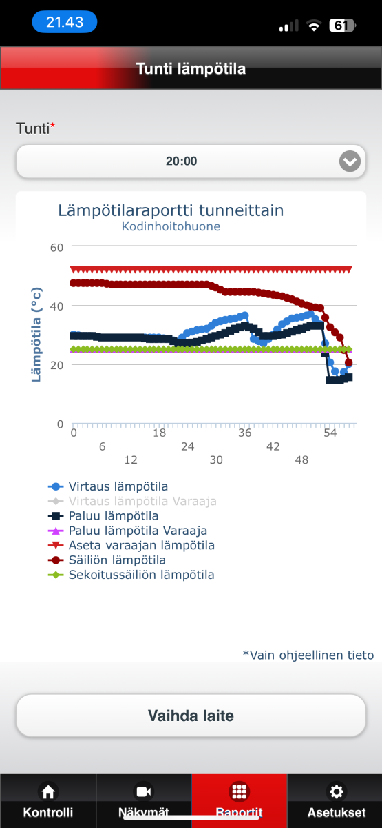

Ei oo ristissä. Jep ala-anturia näyttää. Ala- ja ylä-anturi hyvin lähellä toisiaan keskiosassa pönttöä.
    309,1 KB · Katsottu: 261
Jotain outoa tuossa tapahtuu kun virtaus lämpötila syöksyy noin alas kun alkaa lämmittämään vettä.
Niin se on varmaa että joku tuossa on mättää ja vika ei taida olla tällä kertaa käyttäjissä. Itse en ymmärrä noista virtauslämpötiloista sen enempää. Myyjä tulee vaihtamaan uuden ala-anturin mutta jotenkin tuntuu että vika ei sillä korjaannu. Että jotain muutakin on vialla. Mutta ainakin yhden asian saa tietty poissuljettua.

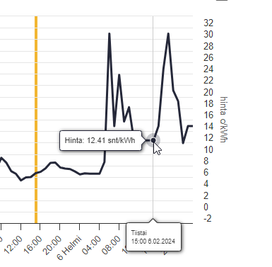

Tuo 15-17 on sikäli ikävä aika että tuohon aikaan sähkön hinnassa on yleensä piikki. Kallista lämmitystä.
Totta, mutta mitä nyt pari vuotta seuraillut niin yleensä hinta nousee 16 alkaen ja useimmiten lämmityksen ehtii tekemään alle tunnissa, joten
pahimmat hintapiikit saa yleensä väistettyä. Esim. huomenna:

Yleensä laitan manuaalisesti päälle n. tunti ennen suihkuttelua jos lämmöt kovin alhaalla. Ja noissa testeissä olen lämmittänyt 52°C:n ennen suihkun alkamista. Ecodan mittaa ala-anturista ja joo 6°C erolla, ns. "default" asetus.
Edit: Ja joo kun ylä-anturi tipuu 6°C, lukema näytöllä ala-anturin mukaan. Mikä muuten tänään päivällä oli jo laskenut 37°C eikä lämmitys ollut vielä käynnistynyt. Mietin että voiko todellakin olla ylä- ja ala-anturan ero Yli 7°C:sta.

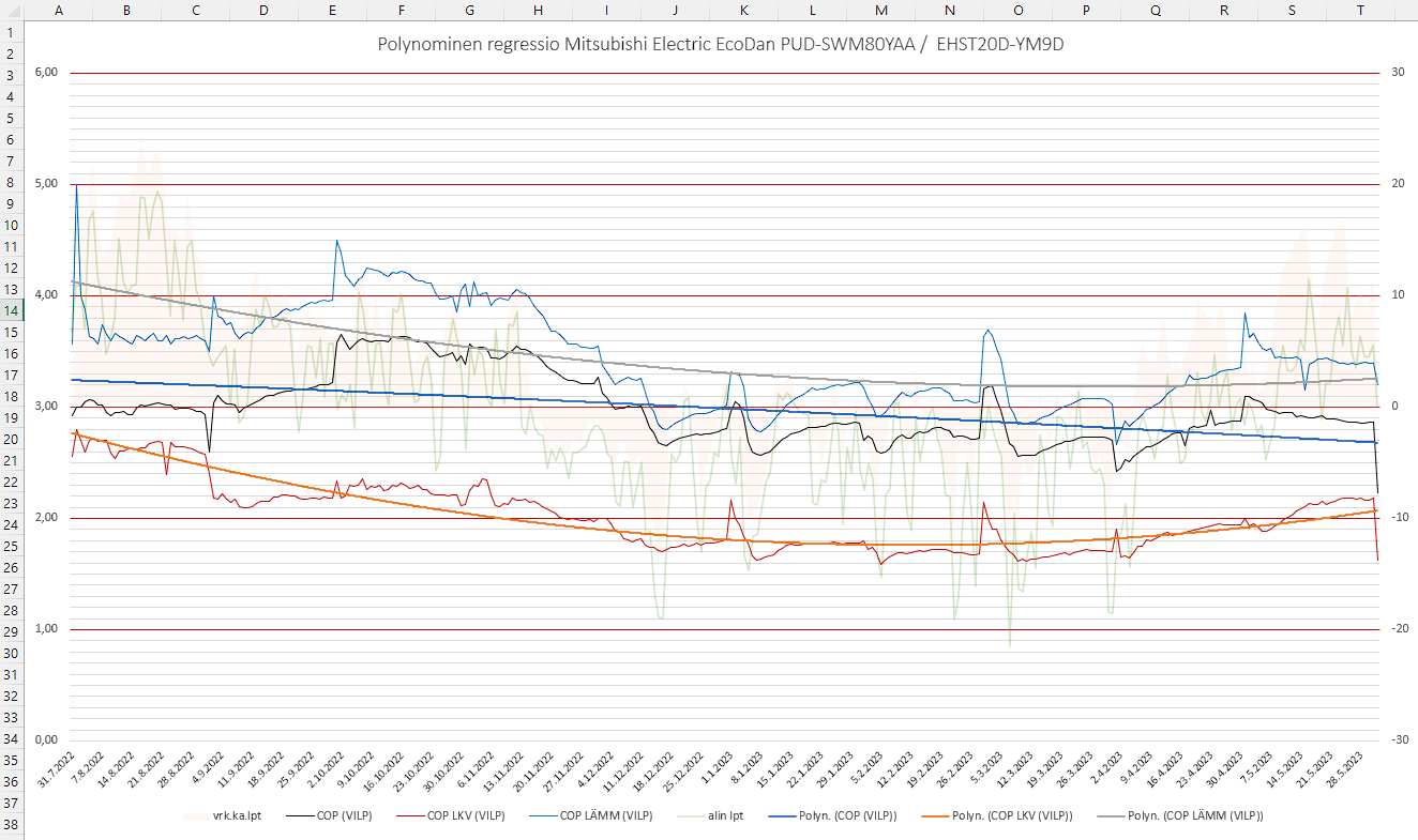

Ecodan on ollut käytössä noin 2,5 vuotta.
Tein huvikseni COP-käyrän tältä ajalta mutta mukaan otin vain ne kuukaudet jolloin myös lattialämmityspiiri on ollut käytössä eli mukana on syyskuu-huhtikuu tulokset.
Sisälämpötilan ohjauksella ja pyynti yleensä 21 astetta.
Jätin käppyrässä pois mittauspisteet koska ne sekoittavat kuvaa ja siinä näkyy siis lineaarinen regressiokäyrä.
Luvut ovat laitteen omia tuloksia.

Lineaarinen on hyvä kuvantaminen kun oletetaan muuttujien käyttäytyminen fysikaalisten arvojen perusteella. Kuitenkin tämä (oma mitsu) ja oletan, että muidenkin, ei ihan käyttäydy siten, että voisi regression lineaarisen ottaa käyttöön. Se vain ei tuo sitä oikeaa "viivaa".
Uskoisin, että käyttäjien, olosuhteiden ja ennen kaikkea kokeilujen tuoman muutoksien vaikutuksesta voisi polynominen regressio olla parempi, ainakin alkuvaiheessa kunnes toiminta vakiintuu.
Tuossa on oma versio, tuosta huomaa suhteen kokonaisuuteen vilpin tuomaan hyötyyn kun haarukoidaan nuo huonot ja hyvät. No tämäkin on vain kuvantamista. Totuus on aina toinen.
Muuten, missä asustelet kun kuva kertoo vain -7 asteeseen
Omppupomppu
@petrikov Talo on Lounais-Suomessa. Tein tarkoituksella kuvaajan mahdollisimman selkeäksi jättämällä lukemapisteet pois siitä joten jäljelle jäi vain kuvaaja.
Lineaarinen regressio ei välttämättä ole tarkin kuvaamaan miten COP muuttuu lämpötilan funktiona mutta minun tarkoitukseeni se sopi. Toisaalta en pysty sanomaan, että mikä muu regressio voisi olla parempi varsinkin koska mittapisteitä on melko vähän. Eli minulla ei ole jatkuvaa mittausta vaan olen ottanut ylös eri kuukausien lukemat ja niiden perusteella on tullut tuo käyrä.
Täällä on tosiaan alin koko kuukauden keskiarvo ollut -7,1 C tammikuussa 2024 Jolloin lämmityksen COP oli 2,8.
Tammikuun alku oli poikkeuksellisen kylmä. Ensimmäisen viikon keskilämpötila oli -18,2 C ja siltä ajalta Lämmityksen COP oli 2,2 ja lämpimän veden 1,5.
Oma kuvaajani ei siis ole tieteellisen tarkka mutta ennen hankintaa olisin ollut itse kiinnostunut näkemään eri laitteista vastaavat käyttäjien mittaamat käyrät (enkä pelkästään valmistajien käyriä) jolloin laitteen valinta olisi ollut helpompaa ainakin COP kannalta. Ehkä pelkkä taulukko olisi jopa ollut parempi mutta niitä olen tällä palstalla silloin tällöin jo jakanut.

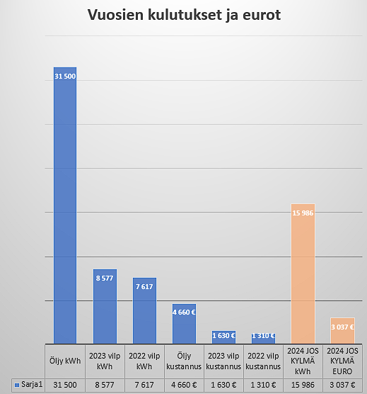

Itse tein nyt viimeisen vertailun miten tuo vilppi käyttäytyy aiempaan öljylämmitykseen. Nyt oli hyvä otanta-aika sillä oli saatanan kylmä täällä Tampereellakin jota ei ole ollut vuosiin. Hyvä mieli tuosta vaihdosta kuitenkin on.
Itse halusin nuo hyötysuhteet ottaa selville, ja sainkin mutta pääasiallinen tarkoitus on, että kämppä on lämmin ja edullisemmin kuin öljyaikana. Nyt on vielä itellä 19 snt/kWh sähköhinta (sis. siirron) ja kaikki tuon alle lokakuussa 24 kun sopimus päättyy, on plussaa. Määräaikaisen teen jos hinta on energia alle 8 snt/kWh, muutoin jään pörssiin.
Tuossa kuitenkin kahdelta vuodelta varmistusta itselleni, että vilppi on kuitenkin kannattavampi.
Jos mennään noiden kahden vuoden kustannusten keskiarvolla 1470€/vuosi ja öljyllä se meni 4600€/vuosi 1,4€litra keskihinnalla olen hyvinkin tyytyväinen, säästö on 3130 euroa. Vaikka litra hinta olisi 1 euroa/litra säästö olisi vielä 1700 euroa.
Nyt itse olenkin jo saanut tuon oman kokonaisuuteni selville ja tuo coppi ja virittäminen onkin jo taka-alalla ja keskitytään siihen, että kämppä on lämmin jota se onkin 21.5 - 22.5 asteisena pysytellyt lukuunottamatta tuota uudenvuoden ja alun tammikuuta jolloin tuo oli 20 asteen tuntumassa. Tämä oli oma vika sillä olin tuon vastuskäytön pysäyttänyt. Nyt huomasin, että se kannattaa olla tukemassa pumppua, sillä se kuitenkin on päällä harvakseen. Tuossa alle -25 pumppu käyttää jo vastuksia kokonaan 9 kWh. Saan tarvittaessa 3 lisää puskurin vastuksella ja tuon tulen ottamaan automaattiseksi. Tuo poistaa tuon tuoton laskennan, mutta pääasia kun nyt tiedän missä mennään. Ja on ulkoinen mittari kokonaisuutta katsomassa josta näen. Eli tuo "kyttääminen" oman pumpun copin perässä saa jo väistyä, tiedän sen jo.

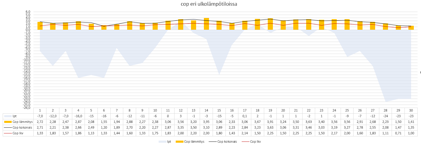

Tein kuvaajaan myös skenaarion JOS 2024 olisi joka kuukaudelta prosentuaalisesti yhtä kylmä kuin nyt tammikuu. Kulutus oli 86%:a edellisen vuoden tammikuuhun korkeampi. Tällöinkin tuo hyöty pumpun hyväksi versus öljyyn olisi 1600 euroa ja näinkin voin olla luottavaisen mielin, sillä tuota ei tapahdu joka kuukausi.
Alla myös kuvaaja tältä vuodelta pumpun cop eri ulkolämpötiloilla

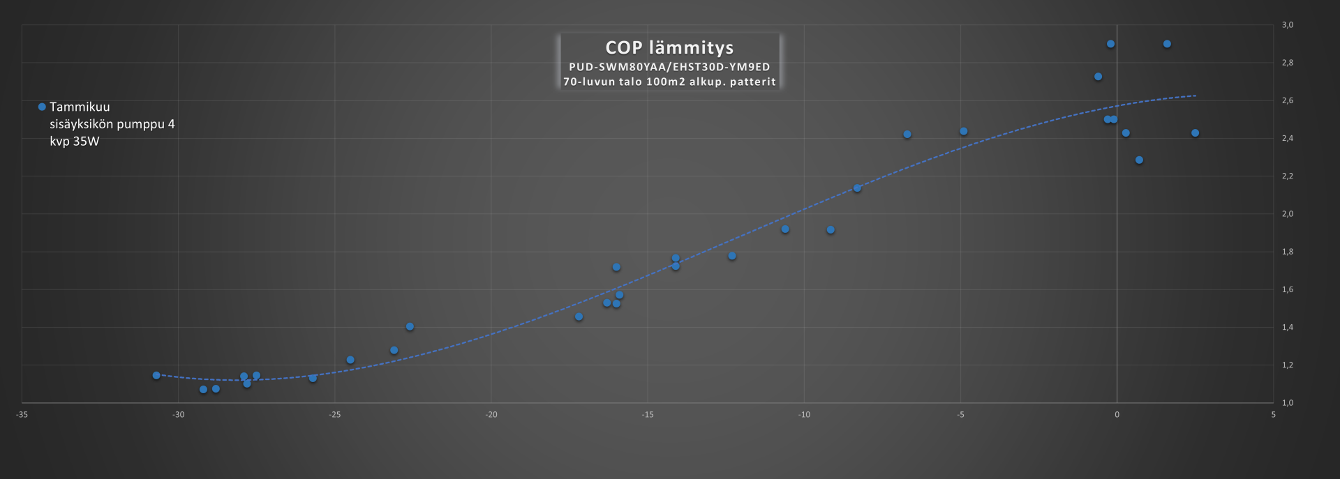

Kirjoittelin jo toiseenkin lankaan omaa kokemusta. Mulla siis otsikon PUDi ja varaajayksikkö. Valmistettu 06/2021 ja talo rakennettu samana vuonna. Lattialämmitys ilman huonetermareita enkä ottanut kaukosäädintäkään. Ajatus oli että käyräohjauksella mennään. Kakspiirisysteemi siten että 1.piiri on märkätilat 3,65 l/min ja 2.piiri asuintilat 10,5 l/min. Ei puskurivaraajaa.
Kaikenlaista kokeillut säätää ja toistaiseksi paras on varaajayksikön latauspumpun nopeus 2 (12 l/min). Tällä asetuksella vähiten pätkäkäyntiä kun menoveden lämpö nousee hitaammin. Muilla nopeuksilla menovesi ampuu ylärajalle hyvin nopeasti. 2.piirikitin pumput on molemmat CP3 käyrällä ja ykköspiirin pumppu ajelee kahden ledin teholla ja kakkospiirin pumppu 3 ledin teholla.
Nyt on sitten visainen pulma. Testimielessä mulla on nyt molempiin piireihin identtiset käyrät. Silti 1.piiriin laite tuottaa yli pyynnin ja se yleensä lähtee noin 2 tai 3 yli pyynnin liikkeelle ja nousee sitten ylärajaan pikku hiljaa. 2.piiri tietenkin shuntin avulla pitää itsensä aika hyvin pyynnissä. Eli tuossa kun oli vaikka pakkasta -15 niin menovesi 1.piiriin hyvin pian 35 ja 2.piiriin se käyränmukainen 32. Tästä sitten 1.piiri nousee ajan myötä 37 asteeseen (siis pyynti 32 + hystereesiraja 5) ja homma seis. Scanofficen vastaus, että laitteen minimiteho on suurempi kuin talon tarve. DeltaT lämmönvaihtimella on 5-6C ja piirikohtaisesti 2-4C. Jos nostan 1.piiriä vaikka +3 niin sitten se ajautuu 40 asteeseen. Kompura ajeli 58 hertsillä noilla pakkasilla/pyynnillä. Kuumakaasun tulistus noin 42C ja paisuntaventtiilin ohjaus luokkaa 200 pulssia. Huonelämpö asuintiloissa aika hyvin 21 molemmin puolin ja märkätiloissa saunan termostaattianturin mukaan 23-24C.
Mites muilla kompuran nopeus kovemmilla pakkasilla? Meneeköhän toi edes alle 58 silloin? Moni parametri vaikuttaa tuottoon, mutta kyllä vaikuttaa oudolta etteikö toi pystyisi tuottamaan 32 asteista menovettä -15 pakkasella. Sehän on ihan normaalia lattialämmitystalossa kun mitoituskin meillä on 37@-26. Ja tuota deltaakin sen verran että ois varaa kaventaakin kompuraa hidastamalla. Eikö monella toi lämmönvaihtimen delta oo vaan jotain 2-3 astetta?

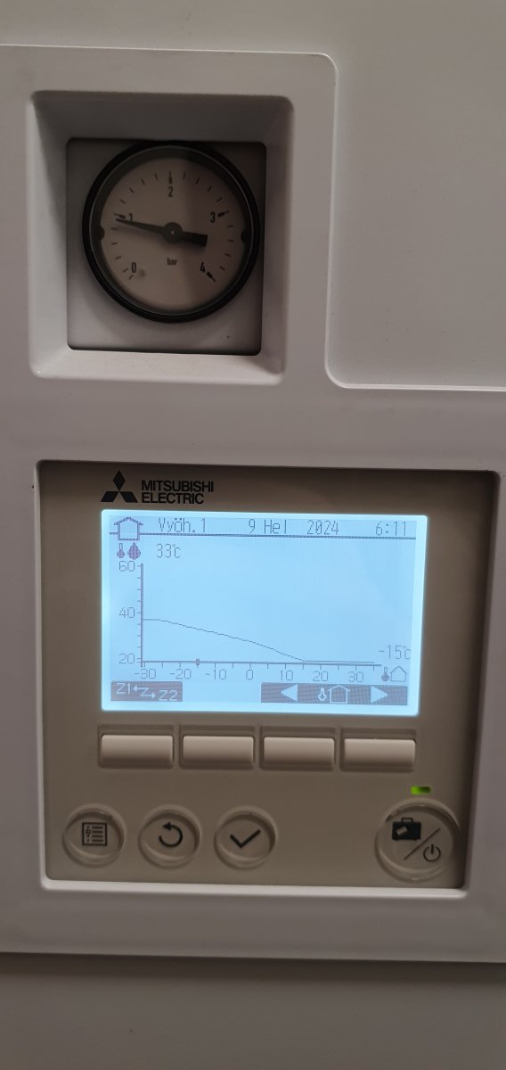

Millainen käyrä ecodanissa on saatko sitä loivennettua? Vähän epäilen saatko tuota toimimaan ilman puskuri varaajaa, koska molemmat piirit shuntattuja. Jos molemmat piirit alkaa rajoittaa niin eihän pumppu taivu pakkasella niin pienille tehoille vaan tulee pätkä käyntiä. Itsellä tosiaan aluksi molemmat piirit olivat shuntattuja öljylämmityksen jäljiltä ja pienellä pakkasella toimi mutta kun pakkanen kiristyi niin tuotto kasvaa ja kone kävi puskurista (50l) huolimatta lyhyttä pätkää. Tilanne helpottui kosteantilan piirin shuntti auki 100% kokoajan. Ja talo kierto suuremmaksi mitä ecodan tuottaa. Ja toinen ratkaiseva juttu oli isompi 90 puskuri ja se 3 putki kytkennällä. Tällä systeemillä toimii -10 pakkasella tekee nätisti 31 asteista vettä ja ajaa tuntikausia pois lukien sulatukset. (Toki talo vanhempi ja kuluttaa energiaa enemmän ja pinta-alaa tallin kanssa 220m2)

Tällaisen käyrän sain aikaiseksi tammikuulta, pakkasta välillä vähintäänkin riittävästi. Keskilämpötila läheiselä viralliselta mittauspisteeltä ja cop laskettu koneen näyttämistä luvuista. Ilmeisesti asentajalla jäänyt asettamatta kylmäilma toiminto, kun ainakin vielä -28 kompuralla lämmitti.
Varmastikkin tuossa -25 seudulla olisi viisain siirtyä vastuksille kompuran eliniän pidentämiseksi.
katso liitettä 95043
Teillä ehkä korkea menolämpö kun alkuperäiset patterit niin cop-luvut kun ei niin hyviä kuin voisi olla.

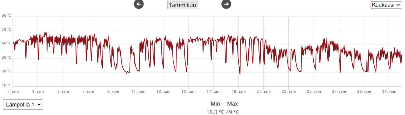

Pakkasilla leivinuuni ollut apuna, Kiertoveden menolämpö kovilla pakkasilla pieniä piikkejä lukuunottamatta n.45astetta, lauhemmalla sitten 30-35. Käyrä ioliving anturilta joka pattetien menoputkessa.
Siis ei ole molemmat piirit shuntattu. Mitsun oma 2-piirikitti. Eli ykköspiiriin menee suoraan pumpun tuottama lämpö ja toki kakkospiiriinkin kun shuntti on täysin auki. Mutta osa kakkosen paluusta kierrätetään takaisin sinne kakkoseen. Aika perinteinen taitaa olla. Outous tässä on se, että kun molempiin piireihin pyydetään samaa niin silti pumppu tuottaa 5 yli pyynnin ja se on se hystereesin yläraja joten jossain kohtaa pumppu sammuu hetkeksi. Paluuvedet pysyisi aivan hallinnassa jos vaan meno pysyisi hallinnassa. Eli ei ole kyse edes siitä, että paluu alkaisi lähestymään menoa, jos tilanne pidettäisiin vakiona.

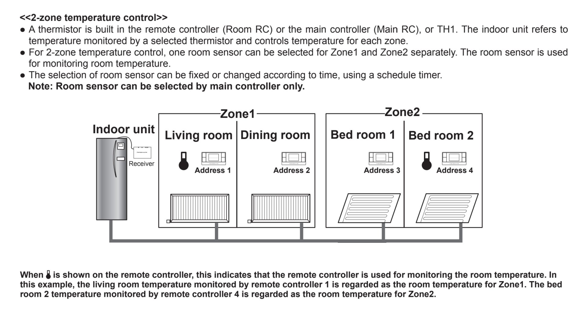

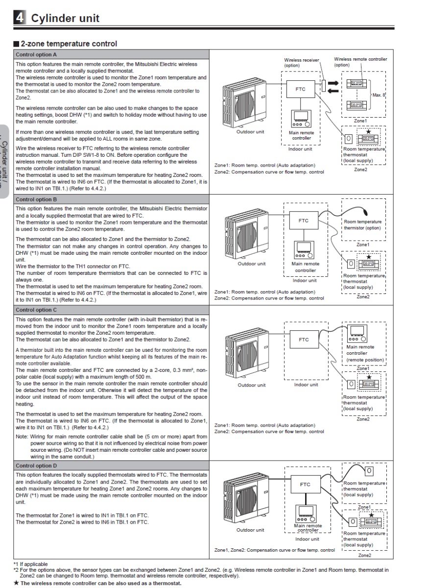

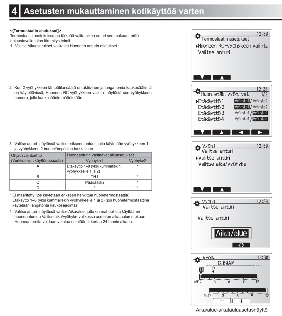

On hieman epäselvyyttä pystyykö kahta piiriä ohjaamaan kaukosäätimellä. Ainakaan koneeseen ei voi molempiin piireihin laittaa huoneohjausta.
Nypa
Tämän perusteella molemmissa zoneissa voi olla useitakin säätimiä mutta yksi säädin kerrallaan per zone on ohjaava. Vastaanotin tukee kahdeksaa kaukosäädintä.
s282
Tuossa sanotaan "monitored" ja kyllä sitä voi valvoa, mutta ainakaan sisäyksiköstä et voi laittaa molempia piirejä huoneohjaukselle. ilmeisesti toimii kuitenkin niin että jos tulee tarpeeksi lämmin niin se katkaisee lämmityksen, vaikka olisi käyrälle asetettu.
Tässä esitetty nuo ohjausvaihtoehdot.
katso liitettä 95069
Laittamassani kuvassa mainitaan:
"The indoor unit refers to
temperature monitored by a selected thermistor and controls temperature for each zone." -> eli monitor ja control on mielestäni ne avainsanat. Normi termostaatti ei monitoroi (edit olihan sinunkin kuvassa mainittu monitor) lämpötilaa vaan se on ON tai OFF riippuen siitä onko huonelämpötila alle vai yli pyynnin. Näin minä sen ymmärrän. On kyllä ristiriitaista tietoa silti saatavilla.
Nypa
Tässä ohjeessa viitataan niihin Control option A-D. Siltikään ei oo ihan yksiselitteistä, että miten zone2 kaukosäädin toimii. Mutta toisaalta ymmärrettävää, jos vain yksi zone voi olla se joka määrittää Auto Adaptation parametrit = ohjataan pumpun toimintaa.
