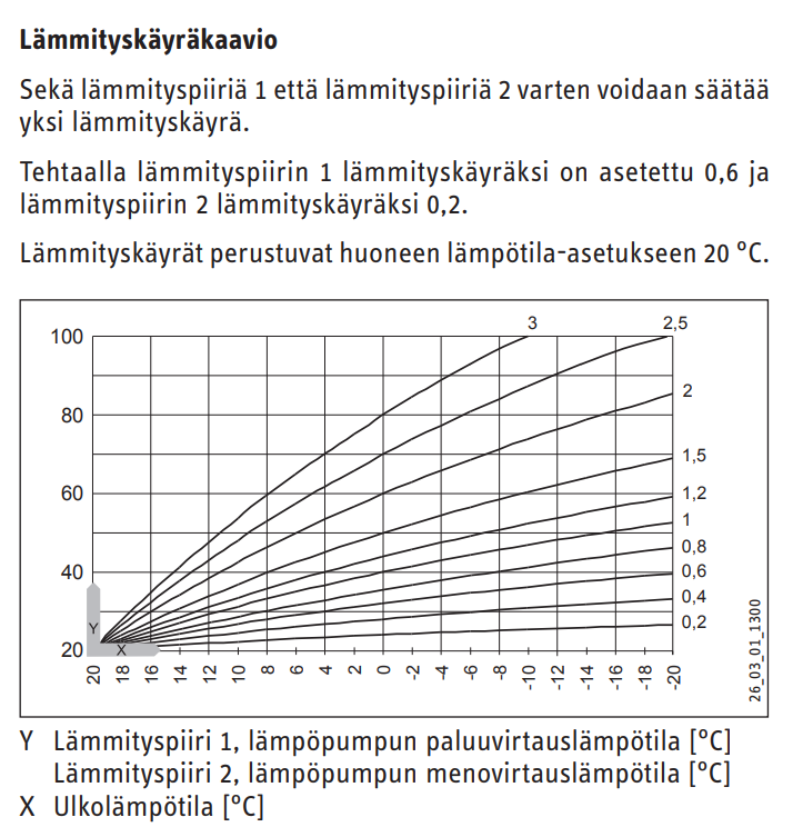

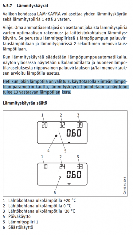

Käyrän säätö kohdasta tässä kuva, käyrän jyrkkyys oli 0,35. Ylhäällä näkyy veden lämpötilat +20°C, 0°C ja -20°C ja kuten näkyy kaikissa lämpötila 29°C. Mistään ei pääse tätä säätämään? Käyrän muuttaminen ei vaikuta noihin lämpötiloihin. Muutin tuon 0,35 lukeman nyt 0,6. Saa nähdä tapahtuuko mitään sillä käsittääkseni ongelma on noissa lämpötiloissa (luonnollisesti pitäisi olla +20°C lämpötilassa alempi kuin -20°C), sillä eihän tämä ole edes varsinainen käyrä, kun samat lukemat kaikissa.
Ongelma näkyy tietysti sisälämpötiloissa, joita ei saa pakkasella pysymään edes 20 asteessa, vaikka lattialämmön termostaatit +22°C.
Osaako joku neuvoja kyseisen pumpun säädössä?
Kysymys Stiebel Eltron WPC10 pumpusta.

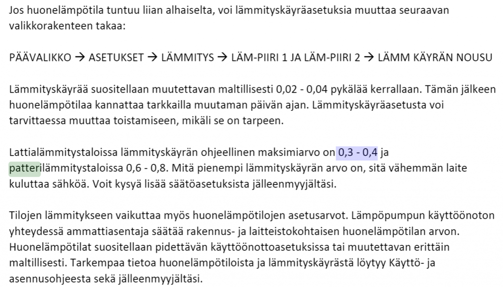

Jos kämpässä on aina kylmä niin sitten tuota sisälämpötilaa ylöspäin.
Jos vain talvella pakkasilla niin käyrään jyrkkyyttä lisää. Itse muuttaisin jyrkkyyttä vain 0.35 -> 0.4 ja odottelisin päivän pari mitä tapahtuu.
Tuossa vielä miten tuo käyrä käyttäytyy

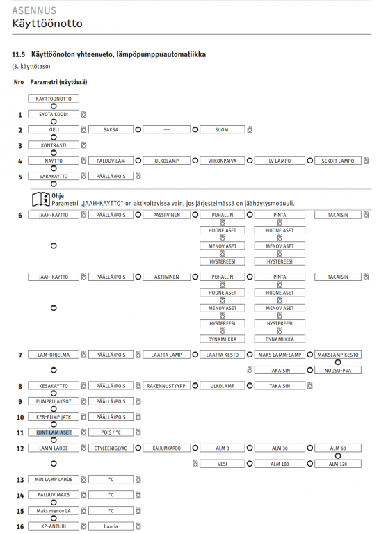

Katsoitko tässä kuvassa olevan asetuksen "KIINT LAM ASET" että missä tilassa se on? Ymmärsin että jos tuo asetus on käytössä niin kone tekee tämän lämpöistä vettä jatkuvasti välittämättä ulkolämpötilasta. Kone taitaa olla paluuvesiohjattu ja tässätapauksessa arvo voisi olla sen 29 astetta mikä kuvissasi on esiintynyt jo moneenkertaan.
1610211964170-png.68081
Tämä KIINT LAM ASET oli Off-asennossa eli ei oikein löydy vikaa sieltäkään. Näitä lämmitysohjelmia (LAM -OHJELMA) aloin miettimään, mikä niiden virka on? Se myös Off-asennossa tällä hetkellä.

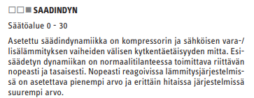

Kokeilepa nostaa asetuksista säädin dyn asetusta arvoon 30. Se tarkoittaa sitä paljonko pumppu antaa paluuveden lämpötilan nousta käyntijakson aikana. Tällöin käyntijaksoista pitäisi tulla pidempiä. Käykö pumppu nyt kokoajan lukuunottamatta noita 20min taukoja?

Tuo oli se asetus

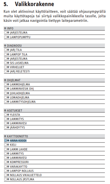

Valikoista tuo pitäisi löytyä kohdasta "käytöönnotto" ? -> salasana -> säädin dyn
Käyttöohje löytyi täältä
Säädin dyn asetettu nyt asentoon 30, oli 10. Myös paluuveden lämpötilaa nostettu 36 asteeseen, oli 27 astetta. Tauon pituus oli asetettu 20min, olisi voinut säätää lyhyemmäksikin, mutta ilmeisesti ei kannata. Katsotaan mitä tapahtuu. Toivottavasti ei nyt ala sitten lämmittämään turhaan sähkövastuksilla.

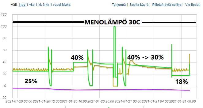

Onko joku muu testaillut, miten invertterissä kompuran kierrokset käyttäytyy lämmityksen kiertovesipumpun nopeuden vaihtuessa?
Tein tylsyyksissäni testin, kun sattui ulkolämpö olemaan tasainen. Meno pysyi aikalailla 30 asteessa tuossa, mulla sopivan käyrän hienosäätö päällä nyt kun on hyvät pakkaset menossa ja tulossa. Aiemmin mulla rajoitettu kv-pumpun minimikierrokset 10% kun pumppu haluaa automaatilla ajaa tosi pienellä virtauksella ja olisi tiputtanut 1% nopeudelle ilman rajoitusta, kovimmilla pakkasilla tuntui että joko käyrää pitäisi nostaa tai sitten kv-pumpun kierroksia isommalle. Halusin siis kokeilla, siirtyisikö lämpö paremmin isommilla kierroksilla, mutta sitten kompura alkoikin ottaa yllättäen kierroksia kuvan mukaisesti (vihreä. kv-pumpun nopeus, oranssi kompura Hz, violetti ulkolämpö), kv-pumpun kierrokset merkitty kuvaan:
Eipä ole tätäkään ennen tullut tarkemmin pähkittyä. Kumpikohan olisi parempi, ajella kv-pumpulla hissuksiin jolloin menolämpö pitänee olla vähän korkeampi että joka piiriin varmasti riittää lämpöä loppuun asti vai vääntää siihen kv-pumppuun vähän enemmän vauhtia ja laskea menolämpöä jolloin varmaan kompuran kierrokset laskisi myös mutta tuleeko sitten sisälämpöjen kanssa ongelmaa vai onko tuo vaan haettava talon mukaan tasapainoon jos ei halua antaa automaattiasetusten hoitaa hommaa?
Toki voisin palata entisiin asetuksiin jotka hyvin toimikin paitsi kovimpien pakkasien käyrän pää vielä hakusessa, mutta nyt kun menin kokeilemaan niin ja pähkimään niin olisi tylsää jättää homma kesken :p
Teho tulee kompuran kierroksista. Lämmönjaon virtaama ei muuta talon tehontarvetta eli kierrokset pysyy samana, jos sisälämpötila pysyy samana.
Kun nostat lämmönjaon virtaamaa muuttamatta menolämpöä, kasvaa teho eli lattiat lämpenee ja kämppä lämpenee.
Eli on kannattavampaa ajaa isolla lämmönjaon kierrolla ja pienemmällä menolämmöllä kuin pienillä kierroksilla ja isommalla menolämmöllä, kunhan vaan hakee menolämmöt niin että sisälämpö pysyy samana molemmissa tapauksissa?
Vanha 8xxx-alkuinen softa halusi ajaa isoilla lömmönjaon kierroksilla, tuo 9xxx-alkuinen pienillä. Ainakin minulla.
Jostain se optimi löytyy ja se riippuu MLP:stä ja lämmönjaosta. Paljonko paluu on ollut eri asetuksilla?
