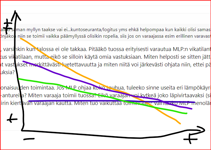

Yritän hahmottaa tuota kokonaisuuden toimintaa. Jos MLP ohjaa koko touhua, tuleeko sinne useita eri lämpökäyriä vai onko vain yksi lämpökäyrä + sisä- ja uima-allaslämpötila-antureita? Miten varaaja toimii tuossa? Eikö varaajan voi kytkeä joko läpivirtaavaksi (siis MLP:ltä lähtevä meno menee sen kautta) tai sitten jokaisen piirin kiertävän varaajan kautta. Miten tuo vaikuttaa toimintaan? Vaihtaako MLP menolämpöä tarpeen mukaan vai vain lämpökäyrän?
Kokonaisuuden toiminta alkaa jossain vaiheessa riippua valitusta laitteestakin. MLP ei kovin helposti mene vikatilaan - koska ne toimivat helpoissa oloissa ( lämmönlähde lähes vakiolämpöinen, laitteet siisteissä sisätiloissa.. ) : ne ovat hyvin simppeleitä vehkeitä verrattuna vaikka VILPpeihin.

No joo, tuo on tietysti totta, varsinkin kun talossa ei ole takkaa. Pitääkö tuossa erityisesti varautua MLP:n vikatilanteisiin. Ilmeisesti ei ole tavatonta, että MLP:n kumpura menee joskus vikatilaan, mutta eikö se silloin käytä omia vastuksiaan. Miten helposti se sitten jättää lämpövaraajan lämmittämättä? Lisääkö lämpövaraajan omat vastukset merkittävästi luetettavuutta ja miten niitä voi järkevästi ohjata niin, ettei päästä taloa kylmäksi, muttei kuitenkaan koskaan käytä turhaan vastuksia?
No taas ollaan siinä että merkkikohtaisia eroja on kuinka toimii. Mahdollinen vika voi olla missä vaan ja mikä vaan...tosin eihän noiden vikaantuminen yleistä ole, varmoja vehkeitä. Ja jos tulee joku oikein kinkkinen juttu niin aina voi jotain väliaikaisella purkalla korjata hetkeksi tilannetta.
Tästä valtamerkistä Nibe F1255 semmonen että se suositellaan varaajan kanssa laitettavaksi läpivirtaavaksi ja se lisäksi ei osaa valita usemman lämpökäyrän yhdistelmistä sitä lämpötilaa joka on minkäkin ulkolämmön korkein menolämpötila esim jos käyrät risteävät keskenään (tämä Niben kertomaa). Eli siihen olis laitettava virtuaalikäyrä josta saadaan katettua kaikki lämpötilatarpeet josta shunttaillaan muut, siis tilanne kuvassa.
Toisekseen mihin paluuseen sen kytkee, no siihen tietty missä kaikki on yhdessä ja siitä seuraa että dT mitä pumpun pitää nostaa läpivirtaavassa voi olla aikas iso.
Toisaalta tuota on kyllä laitettu normaalisti suoraan varaajaan kiinni 4-putki kytkennällä.
Jokainen merkki on katsottava läpi miten se tuon sinun konffisi hoitaisi ja siitä sitten pitäis arvostella onko ne sovittanut systeemin toiminnallisuuden minkälaiseksi.
