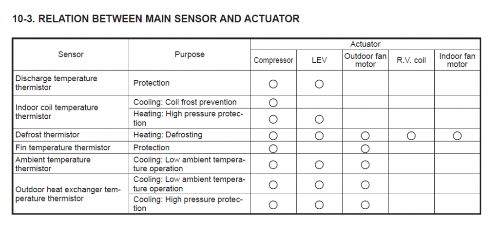

Juu tästä rajoituksesta vastaa nyt kaksi anturia kompressorin kuumakaasuanturi ja sisäyksikön kennoanturi. Noita ei kannata lähteä huijaamaan tai laitteen kestoikä voi lyhentyä merkittävästi.
Tuo antotehon (kompressorin max taajuuden) rajoitus voi olla olla myös ohjelmallista. Tämä on kyseessä laitteissa joissa esim. 25 ja 35 sarjalainen käyttää samaa kompressoria ja laitteessa ei ole mekaanisesti mitään muita eroja.
Kyllä, eli mikäli rajoitus olisi ohjelmallista, niin tämän huijaaminen voisi olla mahdollista, kun vain tietäisi mistä ja miten? :)
Tuli vielä mieleen, että jos uskaltaisi luottaa, että kompressorin kuumakaasuanturi ja sisäyksikön kennoanturi huolehtisivat itse laitteesta ja kestävyydestä, niin yksinkertaisimmillaan voisi kokeilla lämmittää ulkolämpötila-anturia, että olisiko sillä vaikutusta tehonottoon. Pakkasten odottelu saattaa vain mennä ensitalveen, mutta onpahan jotakin syytä odotella ensitalvea ja kovia pakkasiakin. :)

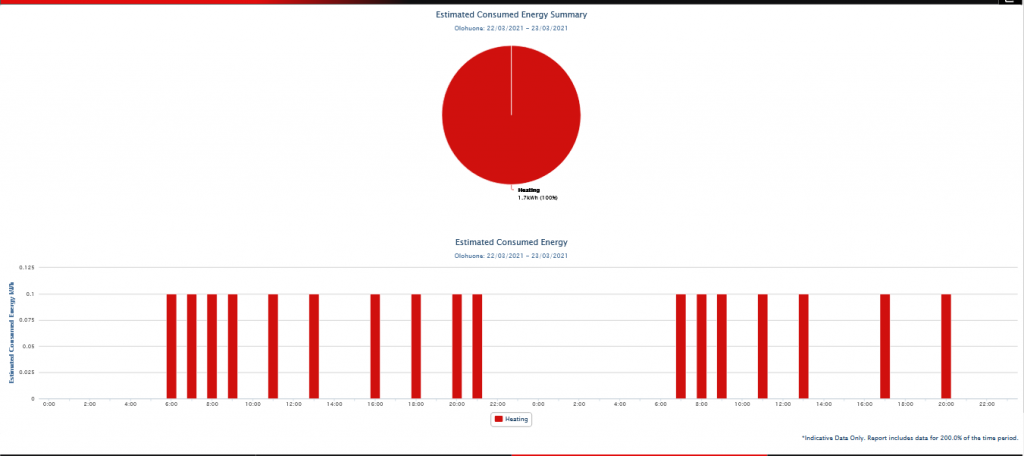

Huomasin Melcloudissa että energia seuranta on muuttunut tunti tasolle kun valitsee edellisen päivän aloitus päiväksi ja lopetus päiväksi seuraavan päivän, ei ole tarkka puuttuu joitakin tunteja päivästä, pidän laitteen kello 22 asti päällä joka päivä yön sammutettuna ja aamu 6 aikaan pistän päälle. Esimerkki kuva nytten näyttää tältä kaikilla laitteilla (tietokone, puhelin, tabletti) kaikissa sama näkymä. Käyttöehdotkin piti hyväksyä taas sen jälkeen huomasin tämän.

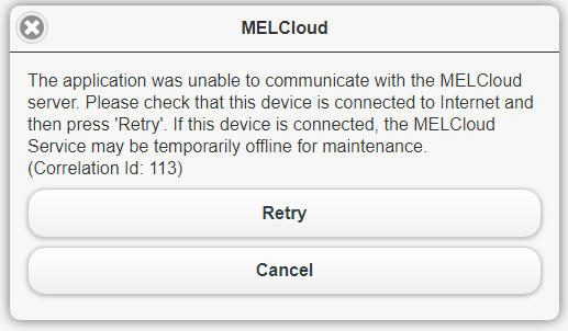

Itselläni ei ole aikoihin toiminut tuo yhden päivän valitseminen energiankäyttöraportissa. Tulee tällainen virheilmoitus, valitsi minkä päivän tahansa. Vaan eipä tuosta näyttäisi kauheasti riemua olevan muutenkaan.
Edit: näköjään jos laittaa kaksi vuorokautta aikaväliksi, niin saa tuntikohtaisesti.
Näytä liitetiedosto 71013
Itsellä vaan tulee jos valitsee saman päivän molempiin laatikoihin ja yrittää hakea dataa mutta mitä isompi määrä päiviä niin pitäisi toimia varmemmin ilman virhe ilmoitusta.

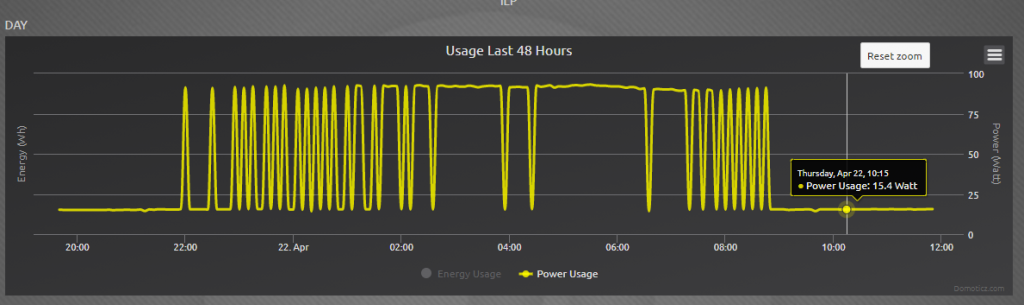

Mistäköhän johtuu, että kun vehje on vain ilmankierrätysmodella, tekee se tuommoisia noin ~90wattiin nousuja epäsäännöllisesti?
Eipä tuo kulutukseen juurikaan vaikuta, esim. eilisen vuorokauden kokonaiskulutus 0,7kWh mutta ihmetyttää nuo piikit. normaalisti kun siis vain kierrättää ilmaa, kulutus on luokkaa 15w (2 teholla).
Arvaus: Pitää kompuran lämpimänä mahdollista lämmitystarvetta varten.
Tämä voi olla syy. Nuo näyttäisivät ajoittuvan aikaan, jolloin lämpötila ulkona laskee myös alas. Osaisiko ulkoanturin kanssa haistella että kohta saattaa mennä lämmitys päälle tms.. Mielestäni ei vaan tehnyt tätä viime vuonna, enkä pääse noin tarkkoihin logeihin enää käsiksi.
Menisiköhän 60 W:n pohjavastus aina välillä päälle? Hieman hullua jos laite on pelkällä puhalluksella. :oops:
Tuo kompressorin lämmitys (70 W) ei taida olla default päällä tässä laitteessa, pitää katkaista JK-jumpperi jotta se olisi aktiivisena.

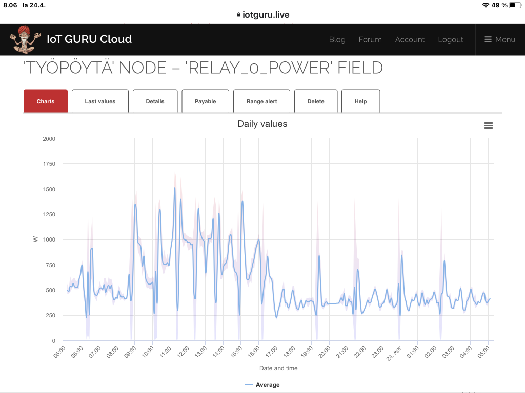

Ajattelinpa että tulevana talvena lämmitän, kuten vtt testi että kun lämpö putoaa tuvassa, sähkölämmitys lähtee kaveriksi. Josko sulatusväli normalisoituisi kun ilp ei mene epätoivoiseen tilaa= pyynti on reilusti enemmän ja pumppu ei vaan pääse lähellekään tavoiteltavaa olosuhdetta.
Näin se kannattaa tehdä, mikäli haluaa välttyä lyhyiltä sulatusväleiltä. Liitteenä kuva viime perjantailta, kun etälämmitin mökkiä viikonlopuksi. Kuvasta näkee tehonoton vaikutuksen sulatusväleihin. Lämpötila vaihteli -2 - +2, eli "nollakeli", ja ilmankosteus yli 90 %.
Klo 5 - 9 tehonotto n. 500 W, niin sulatusvälit olivat 2,5 h. Klo 9 - 16 tehonotto n. 1000 W, niin sulatusvälit lyhenivät alimmillaan 1 h. Klo 16.00 - 05.00 tehonotto alle 500 W, niin sulatusvälit olivat 2,5 h.
Kovilta pakkasilta minulla ei ole vielä tehonmittaustuloksia, mutta arvioisin, että kun tehonotto menee yli 1000 W, niin 30 min sulatusvälin mahdollisuus alkaa kasvamaan ns. "toiseen potenssiin" :) . Toki siihen lisäksi vaikuttaa lämpötila ja ilmankosteus.
