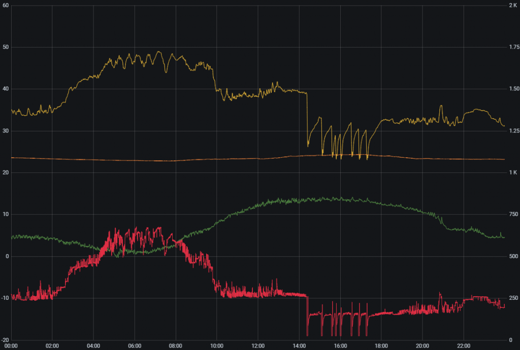

@puu, millaista katkokäynti-sykliä mitsu tekee nyt kun sinulla on sisälämpöanturi sisäyksikön ukopuolellella (tilanteessa missä auringon paiste lämmittää sisätilaa eikä lislämmölle ole tarvetta)
Viimeisen viikon aikana ei ole juuri katkolle edes mennyt, pari kertaa on käynyt, kuten tehon kuvaajasta näkee.
Punainen = ottoteho
Vihreä = ulkolämpötila
Tässä esimerkiksi 17.4. logia, missä näkyy tuota katkokäyntiä ulkolämpötilan ollessa maks. 14 astetta:
Punainen = ottoteho
Keltainen = sisäyksikön puhallus
Oranssi =sisälämpötila

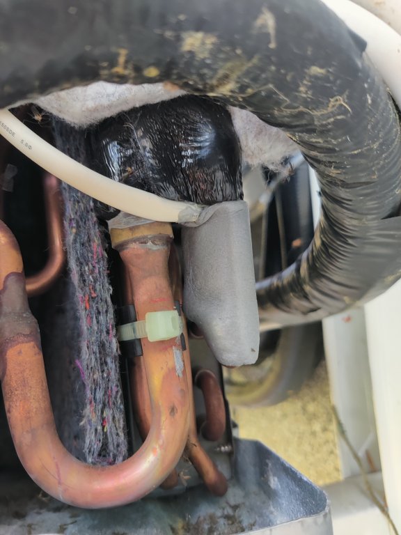

Nyt on kesän ILP hoonaukset saatu päätökseen. Viimeisenä LN25:n sulatusanturin eristäminen.
Jätin sen samaan putkeen mutta siirsin vähän ylöspäin, käänsin poispäin huovasta ja eristin liimapintaisella eristysnauhalla. Nyt sitten odottelemaan talvikelejä ja katsomaan vaikuttaako sulatuksiin. Olen saanut pidettyä sulatusvälit kohtuu pitkinä lämmittämällä sisäyksikön ympäristön 25-30 asteeseen mutta toivottavasti eristys nopeuttaa vielä sulatuksen päättymistä.

ejuvonen
Tässä tapauksessa vesi valuu johtoa myöten anturiin.
Johto lähtee aina alaspäin tai ainakin 45 asteen kulma ( riippu materiaalin huokoisuudesta).

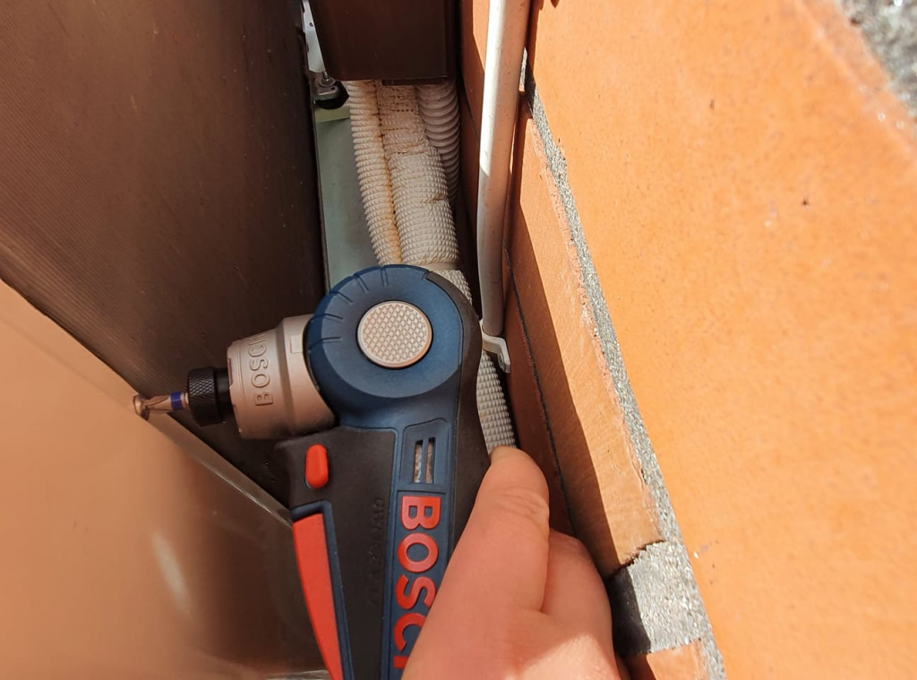

Jos haluaa kunnolla päästä antureihin käsiksi, pitää avata nuo takaruuvit. Raottamalla pääsee tuonne jonkin verran käsiksi, mutta jos haluaa kunnolla tehdä, pitää irroittaa koko sivupelti, jolloin joutuu irroittamaan myös sähköliitännät. Talvella tosin kun kävin alunperin laittamassa tuon sulatushuijauksen antureineen, onnistuin tekemään sen sivupeltiä irroittamatta.
Itsellänikin on aika lähellä seinää tuo ulkoyksikkö, joskus olen aukonut räikän kanssa, joskus lyhyen ruuvimeisselin. Tällä kertaa oli näppärä kulmaruuvain matkassa:
pelzi_
Niin, pikkuräikkä on mukavuustekijä, ruuvauskärki ja jakoavain kyllä riittää tässä tapauksessa jos ei tarpeeksi nysää ruuvaria ole.

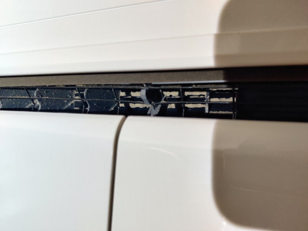

Kurkin tänään sisäyksikin sisään, ja ehdottomasti on tehtävä pesu ennen lämityskauden alkua. Miten LN25/35:n omaavat, oletteko tehneet huollon tätä videota seuraillen:
Äkkiseltään näytti, että minun on pakko saada tuo tuuletinrulla irti ja pesuun, sen verta töhnää siellä oli. Eli aika atomeiksi pitänee purkaa..?

Sama olisi täällä edessä. Pumpulla ikää 2v ja vuosi sitten jo asentajan toimesta putsattu. Syy likaantumiseen lienee parissa pitkäkarvaisessa koirassa. Ei innostaisi joka vuosi reilua 200e laittaa tuon putsaukseen, eli ehkä tuon videon avulla tuosta itsekin onnistuisi.
Kiinnostaisi siis minuakin muiden kokemukset atomeiksi purkamisesta?

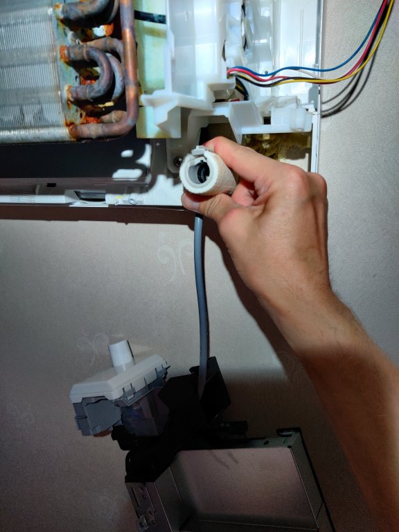

Nyt on oma pumppu putsattu ja kelpaa taas käytellä. Hyvin sain ainakin omassa yksikössä tuon kondenssivesiputken irti kaukalosta, eli sormilla puristamalla kynsi nousee (kuva). Ei siis lähtenyt videon tavoin mitään pidempää putken pätkää mukaan. Kaukalon irroitus ja takaisin laitto vaati varmaan eniten kikkailua, mutta muuten hommat sujui suht hyvin. Sähköpiuhaa en käynyt irroittamaan vaan jätin sen varassa piirikortin roikkumaan. Tuli kyllä tarpeeseen tuo vinkki rummun lukitusruuvista, kun ei tosiaan videolla sitä näytetä.
Kennoa koitin putsailla niin, että kaukalo oli paikoillaan ja painepullolla laitoin vettä. En kyllä uskaltanut sinne taaemmaksi suihkutella, kun en muita suojauksia viritellyt.
