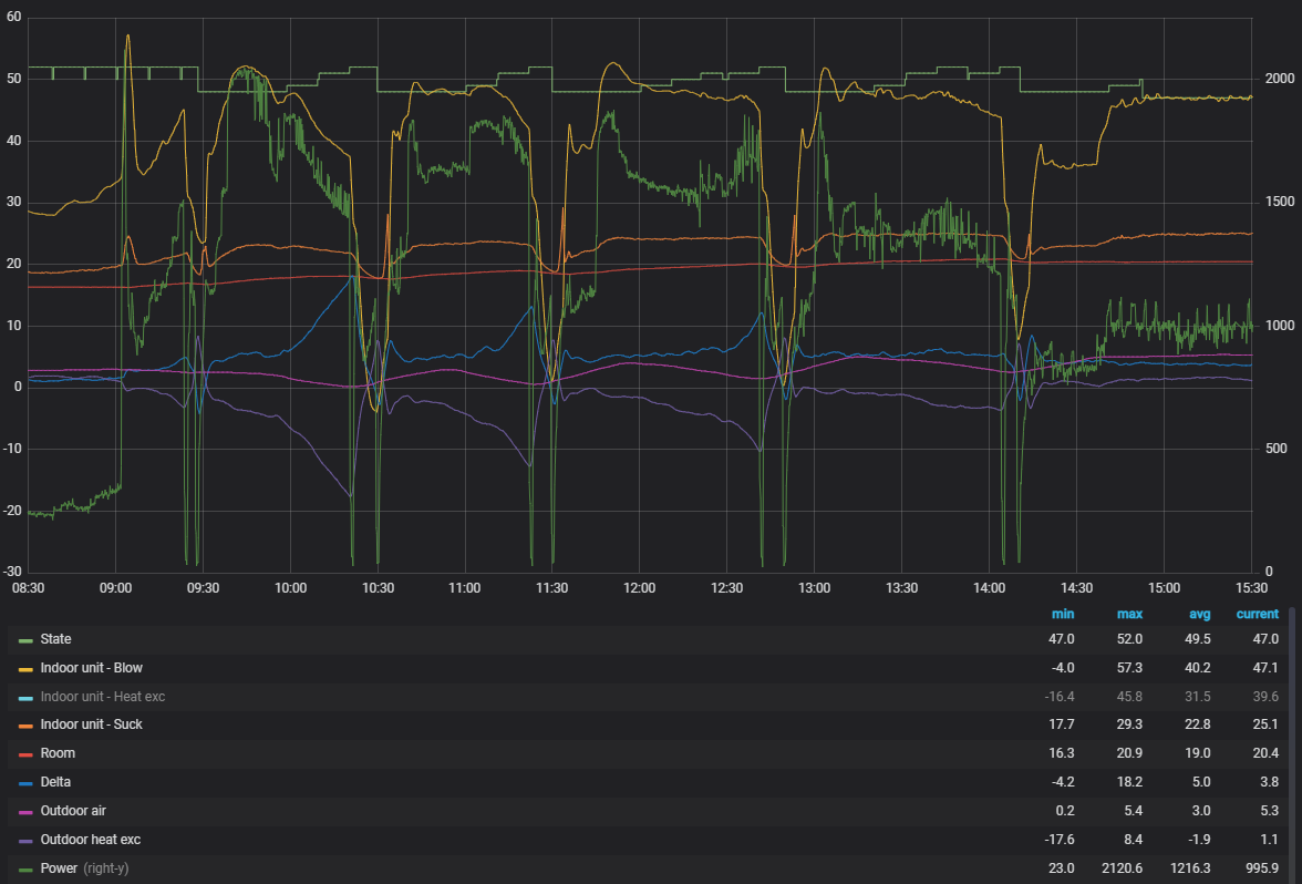

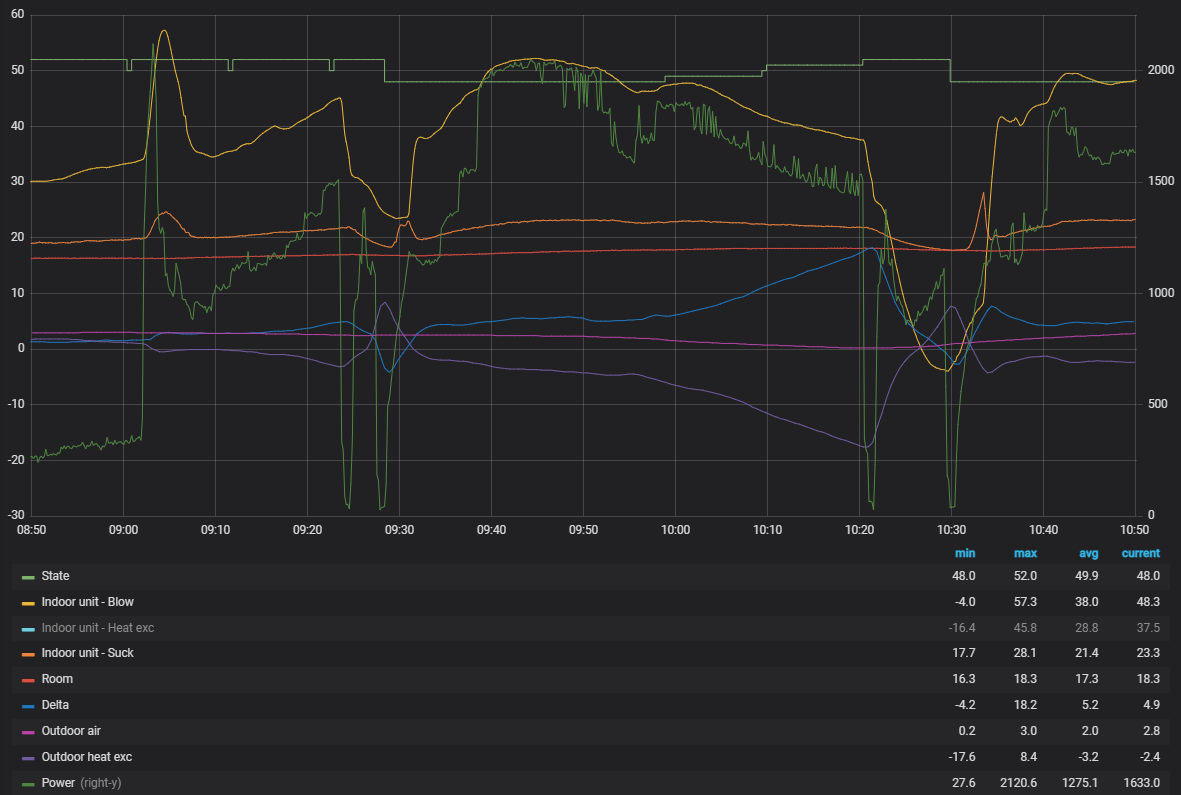

Jahas, taisi tulla tänään delta-arvon ennätys. Käväisi arvossa 18,2°C :bileet:
Olin tiputtanut lomareissun ajaksi kämpän lämmön 16 asteeseen (ILP:n pyynti 15°C). Aamulla sitten laitoin MelCrapilla pyynniksi 20°C, jotta kämppä ehtisi lämmetä iltapäiväksi. Ensin paukahti sulatus päälle heti 23 minuuttia pyyntilämpötilan johdosta. Nythän tuo state oli "paukuttanut rajoitinta vasten" eli oli koko ajan pyytämässä pakkosulatusta, mutta pumppu ei ollut sitä halunnut tehdä (ihan syystäkin, ulkolämpötila plussan puolella).
Seuraavalla lämmitysjaksolla taas delta nousi jo 30 minuutin kohdalla yli kuuden asteen, joka itselläni pitäisi laukaista sulatus, mutta koska lämmitysjakson minimiaika on taas asetettu 50 minuuttiin, jatkoi laite lämmitystä vielä 20 minuuttia, jolloin delta pääsi kipuamaan peräti tuohon 18,2 asteeseen ulkokennon lämpötilan laskiessa jopa -17,6 asteeseen.
Harmi etten ollut paikalla todistamassa minkälaisen kuorrutuksen kenno ehti saamaan. Laite teki n. 8,5 minuutin sulatuksen, mikä muistaakseni on sulatuksen maksimiaika. Kahdella seuraavallakin lämmitysjaksolla delta kipusi suurehkoihin lukemiin: 13,2°C ja 12,1°C ja lämmitysjaksojen pituudet olivat noin 50 ja 70 minuuttia . Sitä seuraava sulatusjakso olikkin jo ihan normaalin näköinen ilman kummempaa dramatiikkaa. Tässä vaiheessa pääsinkin itse jo kotiin, ja totesin kennon olevan täysin kuurattomana. Tästäkin siis selvittiin ilman kummempia ongelmia.
Näytä liitetiedosto 81279
Näytä liitetiedosto 81280
Millä teet näitä graafeja? Selkeitä ja hienoja.
