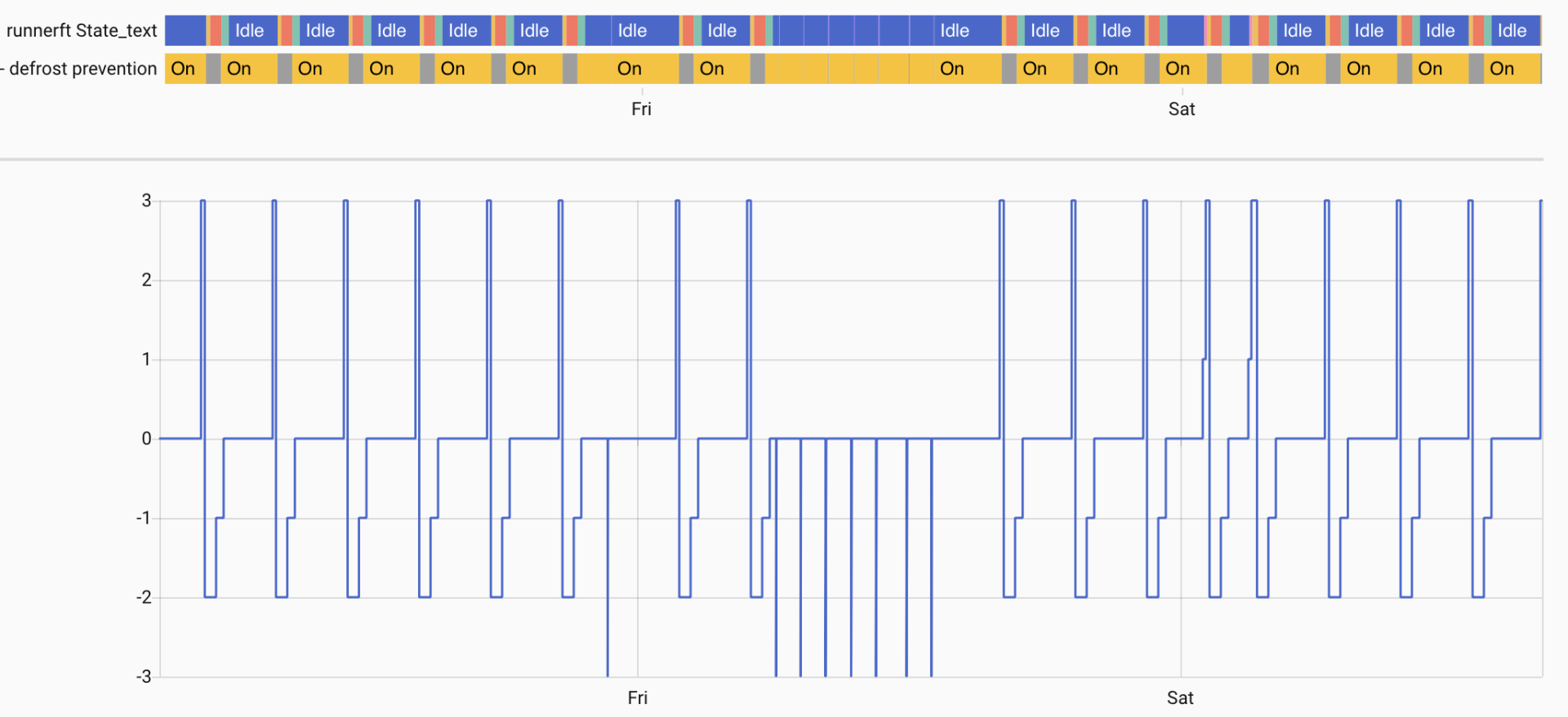

I have been running with shorter runtimes now and more frequent defrosts and it seems like the unit is back in business again. I assume there was some severe icing it couldn't get rid of causing the power loss. It seems to have cleared that up now running shorter runs between defrosts. It's my guess.

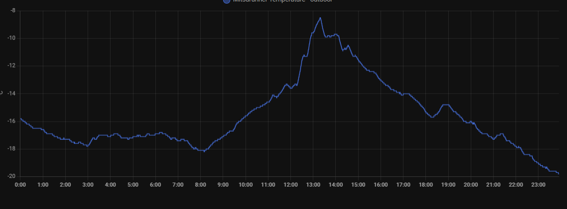

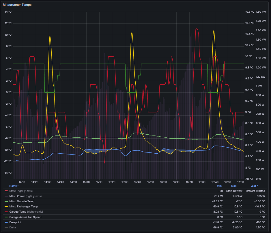

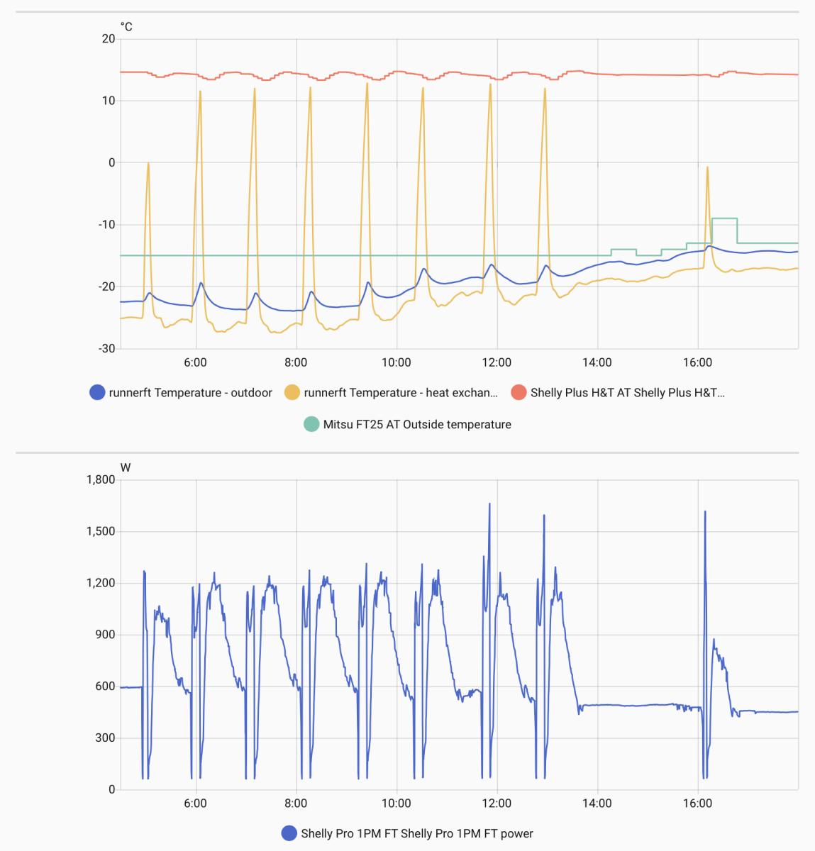

Here are the curves for this afternoon. Red is garage temp, purple bars is power consumption, yellow is heat exhanger temperature. I don't see the same loss of heating power with defrosts running each hour. Additional power a while after defrost is reflected in garage temperature rise, (that was not the case last night)
Icing situation is when the heat exchanger temperature (yellow) falls below dewpoint temperature (blue). These periods are filled in with light blue. I'm logging dewpoint from weather.com to get an idea of the current icing conditions and when ice is being accumulated (theoretically) as that is affected by air pressure and humidity which the dewpoint data takes into consideration. So looking at the situation right now the icing periods are not that long, and I could probably relax the max runtime restrictions.

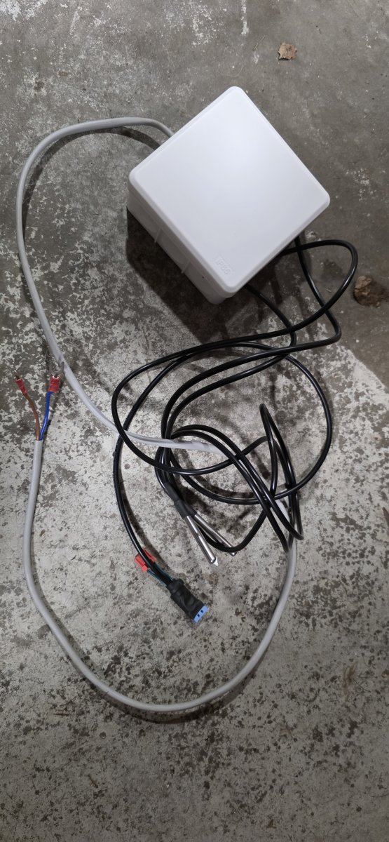

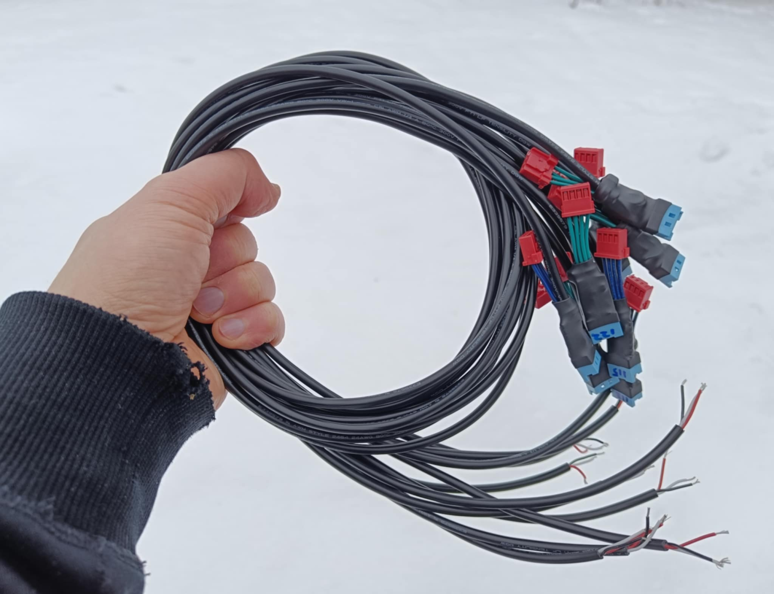

Ja taas 10 puu-adapteria tehty viikonlopun aikana, ja yhä on viisi tilausjonossa. 30kpl olen tehnyt jo tänä vuonna. Menekkiä siis on ja hyvä niin!
Nyt olen mielestäni vastannut ainakin kaikille yhteyttä ottaneille. Mutta jos ei kuulu mitään, niin laita vaan uutta viestiä, saattaa joskus jäädä huomaamatta.
Nämä kun saan lähetettyä, niin siinä pitäisi olla kaikki 8.2. ja sitä ennen adapteria kyselleet katettu. Yritän muistaa laittaa aina viestiä kun olen laittanut postiin, mutta saattaa välillä unohtuakin. Eli tosiaan jos tuntuu että täältä päin ei kuulu mitään vaikka pitäisi, niin rohkeasti vaan viestiä.
Ei vaan mökin LN25 + LN35 jotka nyt CN105 ohjauksen saaneina ja sitä mukaa myös sulatuslaskurinkin myötä ilmenivät oireisiksi. Kun menee riittävän pakkaselle on sulatussykli 35 minuuttia.

Vielä odotellaan Puun tekemää adapterijohtoa niin sitten pääsee asentamaan sitä mökillä olevaan LN25 pumppuun. Joka on nyt muutaman vuoden pyörinyt " hullun kierrolla " pitäen mökin juuri ja juuri + puolella.

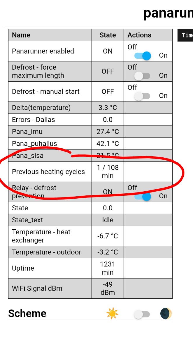

Here I have now witnessed my first wemos reset. 11066 minutes of uptime, and now I have a reset reason "Hardware watchdog" showing in my home assistant.

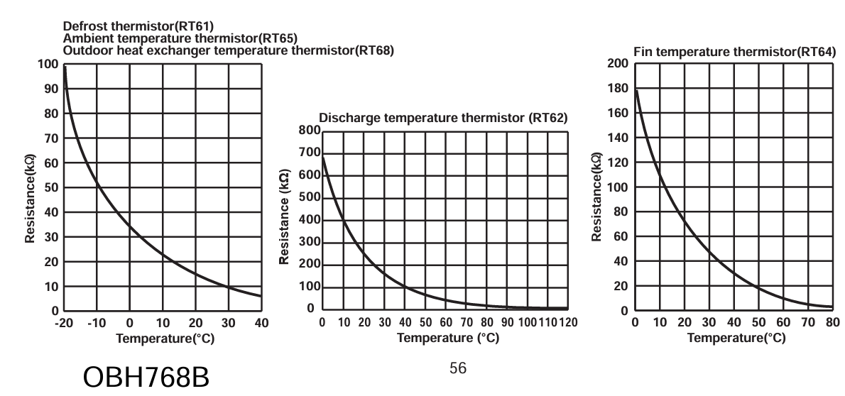

Tapahtuuko FT-35 huoneanturin siirto samalla tavalla kuin tässä ohjeessa? https://mitsurunner.com/doku.php?id=fi:indoor_thermistor
Minkälainen vastusarvotaulukko on tuolla huoneanturilla? Tuli pieniä haasteita autotallissa modbus-liitoksessa kun Procon a1m modbus-purkin alin lämpötila-asetus on 16c vaikka kaukosäätimestä voidaan asettaa tuo 8c joten funtsin teenkö anturin väliin vastushuijjauksen.

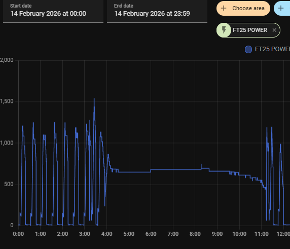

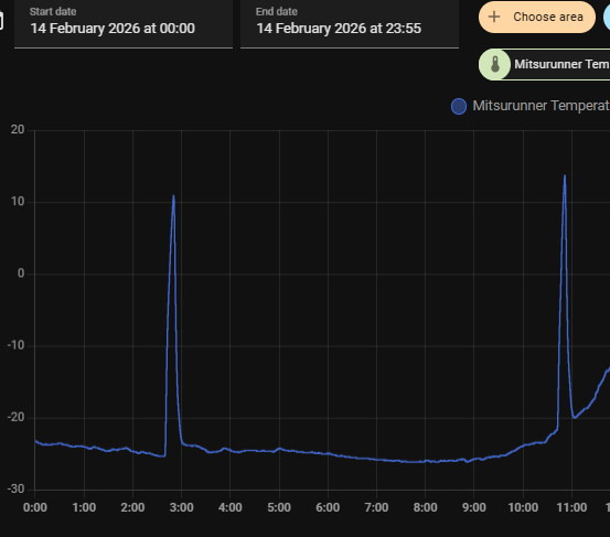

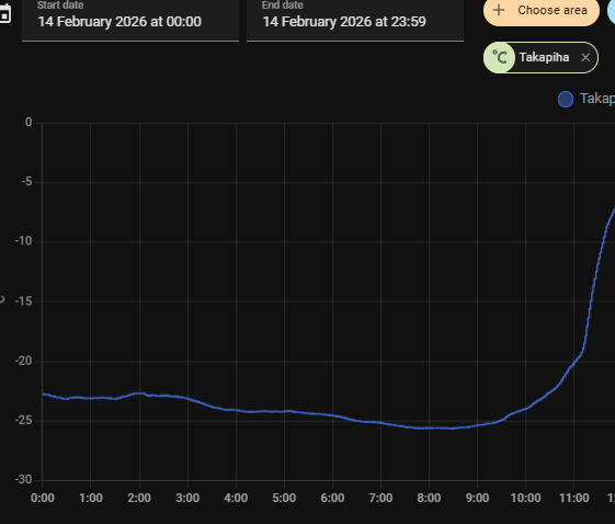

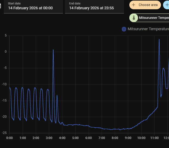

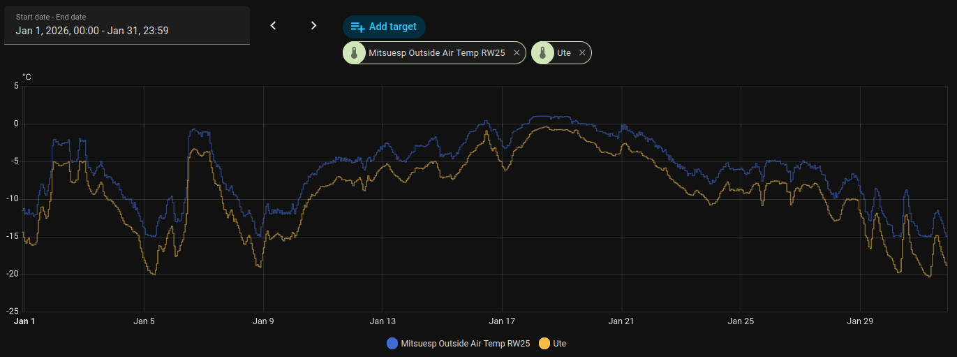

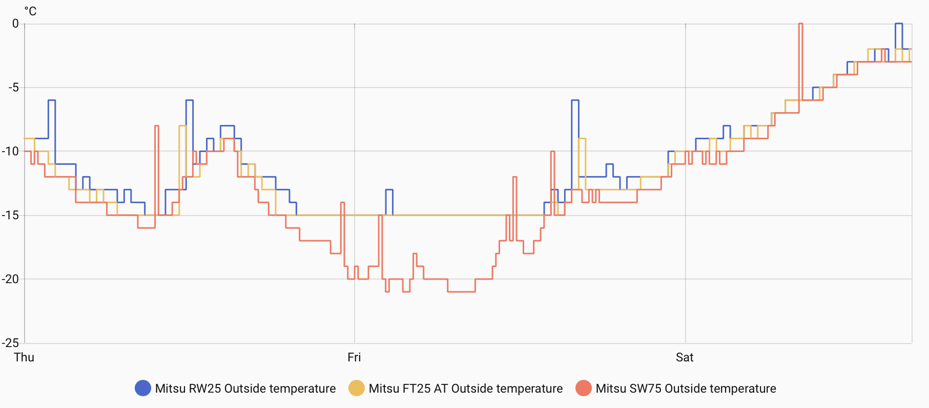

MitsuRunnerista huolimatta Mitsu FT:n kanssa tulee tiheähköjä sulatuksia kun pakkasta on riittävästi.
Mitsun oma anturi ymmärtää pakkasta vain -15 asti?
Edit: HA ei ole saanut kerättyä mitsun oman anturin dataa moneen tuntiin. Siksi näyttää noin vaakasuoralta. Eikö mitsu tuota päivitä vai onkohan tiedonsiirrossa ollut ongelmia. Samaan aikaan sisälämpötilan mittaus on toiminut eli ei vaikuta tiedonsiirtovirheeltä. Anturi viallinen?
Edit2 Samoin käyttäytyy RW:n ulkoanturi. Pakkasella lukemat ei tule HA asti. Liekö melCloud filtteröi?
Onko kukaan kokeillut saako CN105 liitännän kautta järkeviä ulkolämpötiloja kovemmilla pakkasilla?
Vai lakkaako lukemat päivittymästä?

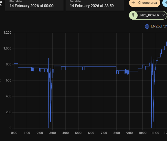

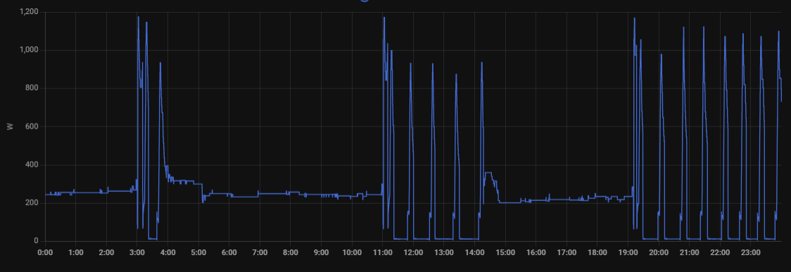

Käy katkoa paljon, mutta löytyy myös pitkiä vetoja.
On kait tuossakin jotain outoa. Miksi kävisi katkoa 20 asteen pakkasella kun lauhemmalla käy tasaisesti useamman tunnin.
Nuo kyllä näyttää katkolta kun teho on nollassa pitkän aikaa (eikä vain piikkinä).
Onko tuolla muutakin lämmitystä jolloin pumppu menee katkolle?
Edit: Sulatuksessahan tulee kaksi piikkiä alaspäin tehon osalta. Ensin kun vaihdetaan venttiili jäähdytysasentoon (sulatus) ja toinen piikki kun käännetään takaisin lämmitykselle. Noiden alaspäin olevien piikkien välissä käydään korkeissa teholukemissa kun sulatetaan kompuralla.
Samoin lämmityksen alussa tulee kovat tehot kun kiritään lämpöjä takaisin asetuksen mukaisiin lukemiin.
En nää tuossa mitään outoa. Lähtee katkolaukalle noiden alkuryntäyksien ja sisäyksikön sijainnin vuoksi. Talli ei ole yksi avonainen tila. Pumppu 13 neliön työtilassa, josta puhaltaa varsinaisen tallin puolelle. Sisäyksikkö vastapäätä talliin johtavan oven kohdalla. Tallissa ei ole käytössä muuta lämmitystä.

Ei minullakaan enää ongelmia ole. Lauhtumisen myötä sulatukset venähti mitsurunnerin 3 tunnin säälisulatuksiin. Pari oikeaa mitsurunner sulatusta tarpeeseen tuolla näkyy. Ja pakkasta oli siis yli 20 astetta kun mitsurunner kävi -3 tilassa ja pumppu sulatteli omiaan.
Edit. Mutta pumpun oma ulkolämpötilamittaus näytti max 15 pakkasta ja tuon kovimman pakkasjakson aikana tuosta pumpun omasta anturista HA:han ei tullut mitään pakkaslukemia.
Samoin vastaavalle anturille näkyi käyneen RW:ssä (ei mitsurunneria kytkettynä). Ei lukemia moneen tuntiin. Tai lukema pysyi vakiona (-15) ja tietoa ei päivitetty.
Jos pumppu itsekään ei saa lukemia niin mahdollisesti siirtyy johonkin climb modeen ja sulattelee varmuuden vuoksi?
Näyttää tosiaan siltä että CN105 liitännänä kautta saatava ulkolämpötla ei koskaan käy alle -15 °C. RW25. Huomaa miten sininen kuvaaja on aina tasainen -15 °C tasolla.

Pitää tutkia löydänkö jotan käyttöohjetta tjms tuolla Partcon myymälle relehatulle. Huomasin että Wemoksen omissa on nastoja joihin voi juottaa minkä pinnin haluaa ohjaavan, esimerkiksi jos haluaa käyttää kaksi korttia.
Miten selvitän jos tuo relekortti vetää esim D3 alas tai D4 ja/tai D8 ylös?
Muoks: Olisi ehkä kannattanut katsoa niitten pinnien labelit relekortista ja wemoksesta ennen juottamista. Tuon wikisivun mukaan jos tekee vain sokeasti niin että kääntää wemoksen samoin päin niin menee mun wemoksilla väärin. Mun wemos on peilikuva tuosta. Oppiihan tässä tosiaan.

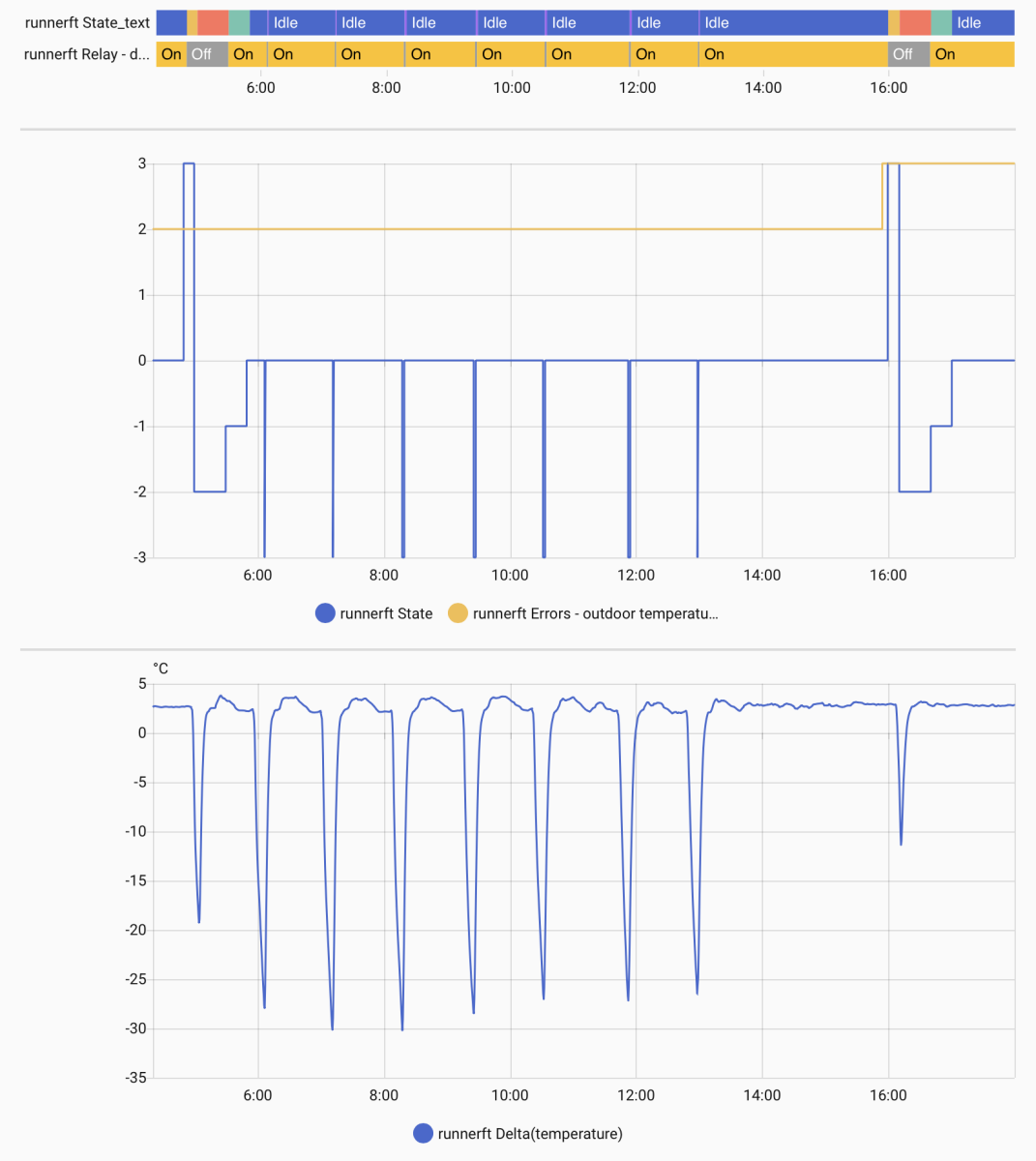

Yksi selitys käyttäytymiseen voisi olla että ulkolämpötilan ollessa alle -20C pumppu aloittaa kellosulatukset.
Ja "Japanin harmaapartaiset jotka ovat virittäneet sulatuslogiikkaa useiden vuosikymmenten ajan ja tietävät, mitä tekevät" ovat päättäneet toteuttaa sen sillä tavalla että suomalaiset Mitsu-hakkerit eivät pääse pilaamaan tätä pumpun toiminnan rampauttamista :)
Ei Mitsuissa ole ns. "kellosulatuksia" tietääkseni. :)
MItä nyt pidetään "kellosulatuksena". Jos jotakin sen tyypistä mekanismia ei ole niin kuivassa pakkasessa jolloin todellista sulatustarvetta ei juurikaan ole Mitsun pitäisi vetää kymmenien tuntien lämmitysjaksoja. Ja sitähän se ei tee.
Sulatusohjelmassa on tietty aika jolloin sulatus laukeaa ajan mukaan, useasti tuo aikaraja on ulkolämpötilasta riippuva.
No onhan näissä se 2 h 30 min aikaraja siellä, uusimpien mallien sulatusohjelmista ei ole tietoa/kokemusta. :cool:

Tein Mitsurunneriin lisäosan joka mittaa lämmitysjakson pituutta (= kahden sulatuksen välistä aikaa). Tulokset talletetaan muistiin ja yhdeksän viimeisimmän lämmitysjakson pituus näytetään Mitsurunnerin WEB-näkymässä. Uusimman jakson indeksi on 1, vanhimman 9.
Saat tämä ominaisuuden käyttöön laittamalla oheinen tiedosto "heating_cycle" Mitsurunner-kääntäjän tiedostohakemistoon ja lisäämällä mitsu_conf.yaml tiedostoon rivi
heating_base: !include heating_cycle.yaml
EDIT: Liiteetiedostoa editoitu: "Heating periods" näytetään vain WEB-näkymässä , ei lähetetä Homeassiatntille.
Se on jännä että mistä pumppu tietää että on 20 pakkasta jos anturi näyttää max 15 pakkasta. Vai onko raja jo 15 kohdalla.
Nettiä yritin selata ja joku väite tuli vastaan että käyttävät anturia jonka luotettavuus loppuu -15 kohdalla ja sen vuoksi ei näy kylmempiä lukuja. En tiedä hylätäänkö kylmemmät lukemat vai näytetäänkö -15 anturilukemasta riippumatta.
Tuossa anturikäyrää. Taitaa olla RT61, RT62 ja RT68 kaikki 15 kΩ @ 25 °C NTC antureita.
Tuota taidetaan suositella käytettäväksi -30C saakka.
Kaivelin LN25 ja FT25 käppyröitä ja tän kuun 14. pv löyty pakkasta enemmän kuin -20 C ja molemmat pumput veti asetetut säälisulatusvälit. Eli ei taida ainakaan näissä olla sellasia kellosulatuksia, jotka ajaa Mitsurunnerin yli.
Ulkolämpötila Ruuvitag T
LN25 Power
LN25 Kennon T
FT25 Power
FT25 kennon T
