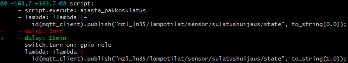

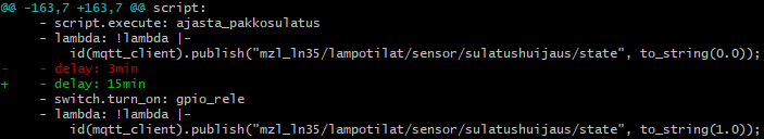

Uutta:​
  • Lisätty vähimmäisaika, mitä deltan ylityksen pitää kestää.
  • Poistettu NAN arvot filterillä
    • Jos tulee NAN sensorista ,niin käyttää edellistä sensorin arvoa.
Kuten aikaisempinakin kertoina, tätä en ole testannut lainkaan. Taisipa unohtua jopa testata kääntää tämä. (noita xxx arvoja IP osoitteessa, joten tuskin kääntyy, mutta ne teidän pitää aina konffata)

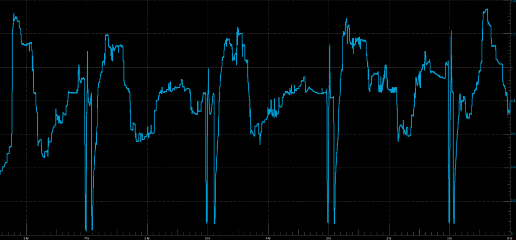

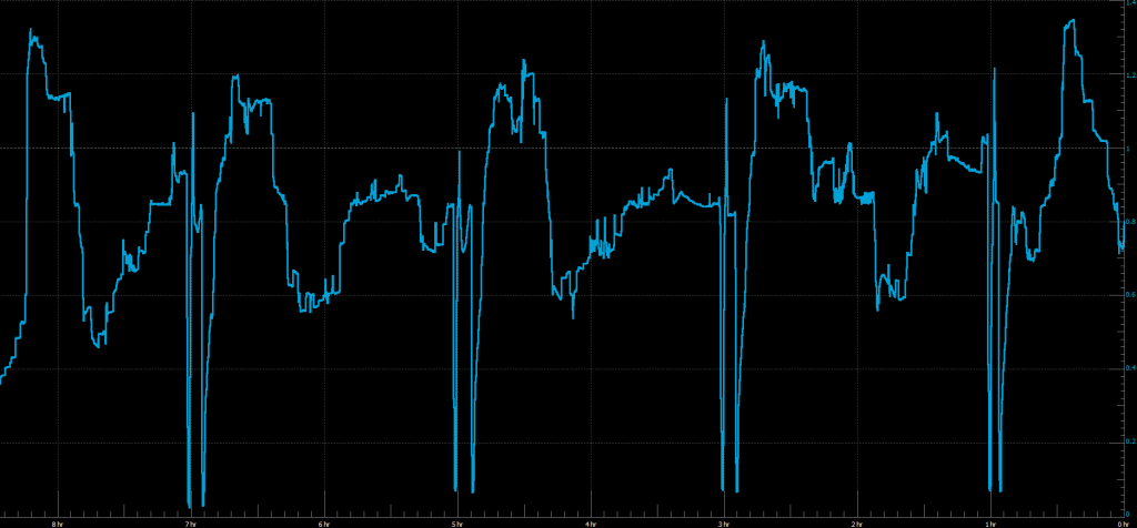

Itselläni tehokuvaaja näyttää tältä 10s sample ratella:
Näytä liitetiedosto 69988
Tähänastisen kokemukseni perusteella voisin sulatushuijauksen kanssa suositella tuota JS jumpperin katkaisua, ainakin jos sulatusanturi on yläputkessa. Itselläni on nyt aina mennyt kenno ihan puhtaaksi, eikä raitaa ole jäänyt kuten 5°C asetuksella.
Ihan samannäköistä on tehonkulutus sinulla, tosin huiput ja laaksot on alempana. Mutta muuten ihan näyttää samalta.

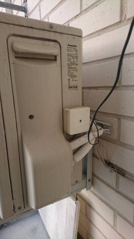

Laitoin nyt yuon TO92-anturin mittaamaan "ulkoilmaa" niin että mittaa ilmaa mitä ulkoyksikkö imee, eli kennon taakse noin 5cm päähän. Näytti heti muutaman asteen kylmempiä arvoja kuin aiemmassa paikassa. Erotus tietenkin myös laski, ja sen vaeltaminen tuntui myös tasoittuvan.Mielestäni kuitenkin kuitenkin nyt tulee järkevämpiä arvoja tuohon erotukseen. Pysytteli alle viiden asteen, kunnes kenno oli jo varsin tukossa.
Pidensin lämmitysjaksoa 68k huijausvastuksella neljään tuntiin, mutta noin 3h 5min kohdalla tuli sulatus. Kuitenkin tuon "maksimi" 2,5h lämmitysajan yli mentiin reippaasti. Arvioini mukaan tämä johtuu siitä, että:

Sähköturvallisuus on helpointa toteuttaa jos sulatushuijausrele saadaan hyvin lähelle ulkoyksikköä, tai jopa ulkoyksikön sisään. ESPiä puolestaan tuskin voi laittaa sinne koska WiFin pitäisi toimia.
Vaihtoehtoja:
a) Kaikki tarvittava ulkoyksikön kylkeen roiskevesisuojattuun asennusrasiaan. 5V jännite pitää järjestää jostakin
b) Huijausrele pumpun sisälle tai asennusrasiaan pumpun kylkeen ja ESP erilleen johonkin sopivaan paikkaan vaikka sisätiloihin.
c) ...
Ideoinnin käynnistämiseski kuvaPanan huijaussysteemistä, huijausoptot ja lämpöantureiden tähtipiste rasian sisällä (ohjausArdduino sisätilassa, piuhat ikkunakarmin läpi).

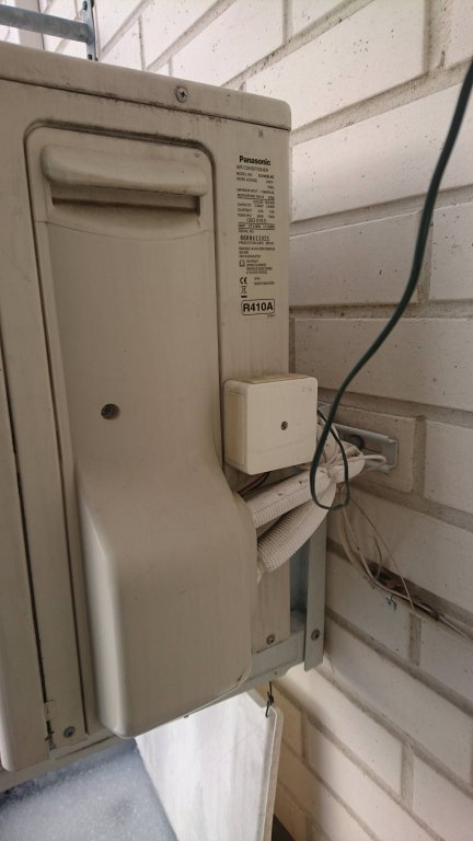

- sähköturvallisuus: huijausvastuksen johdotus on jännitteinen, johdotuksessa riittävä eristys ja asennuksessa roiskevesisuojaus
- WiFi-kuuluvuus
- 5V käyttöjännite
- lämpötilamittauksien häiriöttömyys
- huollettavuus
Vaihtoehtoja:
c) ...

Wifi kyllä kuuluu ulkoyksikön sisältä, mikäli kenttä on vahva. En epäile lainkaan, koska toimii minun sähkökaapistakin. Huollettavuus huomioon ottaen tuo kylkirasia tod.näk. paras

Pistetäänpäs ihan vertailun vuoksi kennolämpögraafia FH:sta. Kolmospuhalluksella (553 m3/h) kaasu pohjassa/lähes pohjassa menty n. klo 16:30 jolloin puhallus tiputettu kakkoselle ja takkaan laitettu tulet ja alkanut myöhemmin vähän himmailemaan käyntiä kun takasta puskee lämmintä. Lämmitysjaksot olleet n. 2 h ja ensimmäisen täyden jakson jälkeinen sulatus kohtuu aiheellinen ja kaikki muut tulleet liian aikaisin. Tämä pumppu ei näytä taaskaan jatkavan kovilla pakkasilla lämmitysjakson pituutta maksimiin, ei vaikka 150 kohmin vastus on anturin rinnalla sulatuksen loppulämpötilaa tiputtamassa. Pitäisi pari, kolme kertaa huijausvastuksella keskeyttää sulatus hieman aiemmin niin tämäkin menisi maksimi 2,5 h välille.
Edit: lisätty puuttuva kuva. Viitaten aikaisempaan keskusteluun ottotehojen heilunnasta niin kuvasta näkyy mielestäni hyvin kuinka kennolämpö pysyy Velsun ja puun graafeihin verrattuna huomattavasti rauhallisempana poislukien alkukiukun huono COP kun tällöin ei kennosta oteta ulos yhtä kovaa tehoa

Täällä etelässä ulkolämpötila ollut tänään noin 12 astetta pakkasen puolella. FH35 on tänään sulattanut 2 kertaa, kun kenno ei meinaa huurtua millään.
Tässä viimeisimmän softan testidata.
Violetti piikki indikoi sitä, että yli 3min ollut yli 3 astetta (minulla testirajat pinemmän, että liipaisee sulatuksia jota ei muten tekisi)
Sininen viiva ylhäällä tarkoittaa, että sulatuksen esto päällä --> puskee lämmitysjaksoa eteenpäin.
Punainen kun laskee alas, tarkoittaa että sulatus käynistynyt.
Kuvassa säälisulatuksey 18:40 ja 21:10 aikoihin, Jälkimmäinen säälisulatus 100min 19:30 sulatuksen jälkeen.
--> Säälisulatustesti: Passed
19:30 ja 21:40 oikeat sulatukset. Tapahtuneet, kun lämpötila ollut 3min yli 3 astetta.
--> Sulatukstet: Passed
Lyhyin lämmitysaika: Kun punainen viiva alhaalla --> ei saa sulattaa.
--> Punainen viiva alhaalla joka sulatuksen jälkeen. --> Passed
Tosin ei yhtään sulatustarvetta ollut noina aikana, että olisi voinut verifioida, ettei sulata silloin.
Jokainen sulatus tuon viivan on alas vääntänyt, eli toimii sekin...
Tämän softaversion voi jo aika huoletta laittaa tositoimiin, kun säätää parametrit.

Lisäilin taskilistaan tuon "pakkosultauksen".
Mietin, mitä kautta sen ohjauksen saa päälle .
Ajatuksena nyt on, että tekisin sen mahdolliseksi tuon web serverin kautta. --> Tuohon laitteeseen pystyisi menemään webbiselaimella ja siellä olisi datan lisäksi kaksi painaa :
  • "Pakota maksimisulatus"
    • Käynnistää heti sulatuksen, joka vastuksella pidetään maksimiajan päällä. (mikäli pumpun oma logiikka sulatuksen triggeröi)
  • "Pakota sulatus"
    • Käynnistää heti normaali sulatuksen (mikäli pumpun oma logiikka sulatuksen triggeröi)
