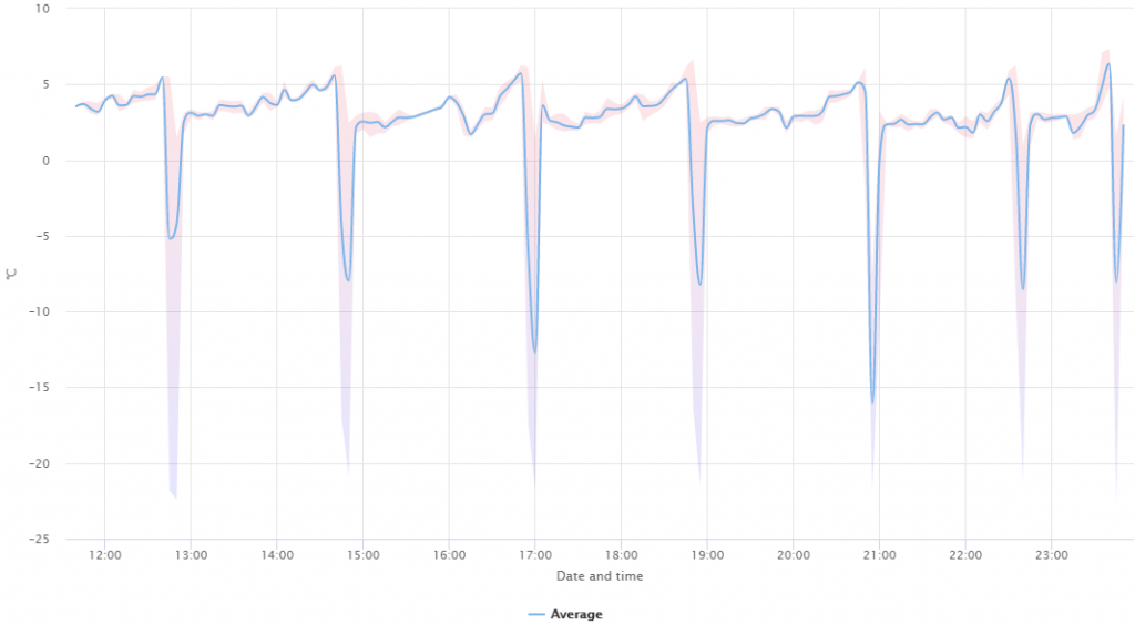

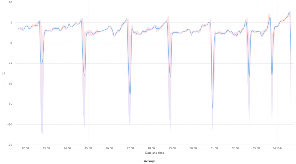

Nyt tulee taas IoT Guruun dataan pienen tauon jälkeen. Nätisti tuo lämpötilaero aina nousee trigaten sulatustapahtuman:

Tuo tehonvaihtelusta johtuva delta pitää jotenkin koittaa ratkaista. Tällä hetkellä epäilen parhaaksi ratkaisuksi yhdistelmää : Delta ja minimi kesto Deltalle.
Jos delta on jo iso, kenno on alkanut olla jo jäässä.
Jos delta on pieni ja äkillinen tehontarve kasvaa, niin lämpötila tippuu ja delta kasvaa, mutta palautuu taas alas, kun puhallus saa siirrettyä lämpöä kennolle ulkoilmasta.
Noin olen aiankin omista käyristä asiaa tarkastellut. Jos delta jää isoksi, niin silloin se sulatustarve siellä kennolla jo on, eikä kyseessä ole turha sulatus.

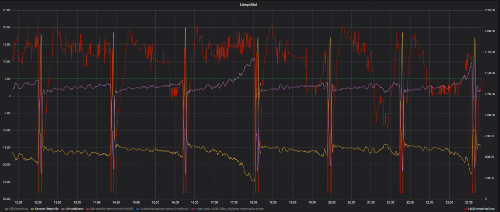

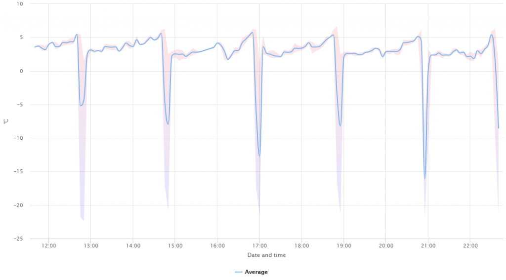

Heitinpä kokeeksi puhalluksen 4 -> 5 ja pyynnin 31 asteeseen, niin melkein samantein ampaisi lämpötilaero 3 asteesta yli 5 asteeseen. 6,3 °C kohdalla laukaisi jo sulatuksen, kun oli 5min yli 5 asteen. Hyvin olisi tuolla kennolla mennyt puolikin tuntia. Ja samanlaisen piikin tekee testieni perusteella jo lämmitysjakson alkuvaiheessa. Tuota voi olla vaikea filtteröidä pois muulla kun sulatuksen minimikestolla.
Itse en ainakaan halua tilannetta, jossa -25 pakkasella puolen tunnin kohdalla lähtee huvikseen sulattamaan, jos sattuu vaikka nostamaan lämpötilapyyntiä tai laite muuten vaan päättää ottaa tehopiikin, joten pysyn yhä kannassani laittaa pidemmän lämmitysjakson alarajan kovemmalle pakkaselle. Koodissahan se ei mitään haittaa, siihen saa laitettua saman arvon kuin lämpimämmällä tai vaikka lyhyemmän, jos siltä tuntuu.
Kuvassa viimeisin sulatus on tuo hupisulatus:
puu
Lisäksi pitää ottaa huomioon mahdollisuudet, että anturit näyttävät perunoita syystä sun toisesta. Riittää että molemmat anturit näyttävät sopivaan suuntaan asteen pieleen (jään tms takia), niin saadaan aikaan "hullunkierto".
Jos tähän hullunkiertoon jostain syystä mennään, niin olkoon mieluummin 50/10min kuin 30/10min.
katso liitettä 70079
Tästä käyrästä sellainen huomio, mitä kerroin jo tuossa aiemmin kommentissani. Kenno on ollut jo keräämässä kuuraa tuossa aika kauan. Eli testin teit jo kuuraiselle kennolle, jota puhallus ei enää saanut lämmitettyä kennoa joten sen lämpötila laski. Sulatus oli siis todennäköisesti ihan tarpeellinen tuolle uudelle tehontarpeelle, jonka loit pumpulle. Seuraava lämmitysvaihenon sitten se, jolla tuo lämmitys tapahtuu, koska kennosta irtoaa silloin tehoa, koska se on sulatettu ja todennäköisesti vielä ihan oikea-aikaisesti
Aikaisemmalla jaksolla sulatus oli alkanut 2h kohdalla, testin teit nyt about puolentoista tunnin kohdalla. Pelkkä säätila muuttuu jo sen verran tuossakin ajassa, että olisi voinut liipaista sulatuksen vaikka jo aiemmin jopa muuttamatta pyyntiä. Delta on lähtenyt jo kasvamaan.
Eli tuon aiheuttaja ei todennäköisesti ollut tehon nosto pelkästään, vaan tehon nosto jo kuuraa keränneellä kennolla. Ilmankierto ei enää riittänyt kennossa.
Minun mielestä me kyllä saadaan filteröityä turhat triggerit pois ja sen lisäksi voidasn tehdä vaikka konfiguroitavaksi asiaksi minimikestot. Uskon, että webinterfacen kautta se ei tule olemaan sen kummempi homma, kuin nuo napitkaan.
Tässä ei kannata hötkyillä tekemään hätiköityjä päätöksiä mihinkään suuntaan, vaan kerätään dataa ja datan perusteella optimoidaan toiminta.
Sulla @puu on nyt jo suomen paras LN25! Pari päivää sitten se oli vielä ihan turha kapine vanhoine softineen...

Noh, tuossa on sitten seuraavalta lämmitysjaksolta, kun n. 60min verran lämmitysjakson alusta laitoin pyynnin täysille (edellisellä lämmitysjaksossa tein saman 100min kohdalla). Ampaisi vielä korkeammalle, ja käynnisti sulatuksen kun oli ehtinyt saavuttaa 7,3°C eron. Kyllä se lähes poikkeuksetta noin tuntuisi tekevän kun nostaa kunnolla pyyntiä, oli lämmitysvaiheen alkupuolella tai lopussa.
Mutta kerätään lisää dataa, eiköhän tuohon sivistynyt ratkaisu löydetä.

Viimeisen 12 tunnin logitukset. Rele ei ole käytössä, mutta tässä on LN35 pumpun lämpötiladeltan käyttäytymistä. Tehontarve vaihtelee tässä, eli sitä voi seurailla. Vihreällä +5 asteen delta triggeriviiva helpottamaan näkemistä.
Havaintoja tästä:
Kovalla tehontarpeella delta isompi, juuri kuten @puu kertoo
--> Onko ongelma, se riippuu täysin COP:sta. Mutta joka tapauksessa täällä on ollut sellainen keli, että tein tänään neljätuntia lumitöitä pihalla... Kennoon on voinutkin kertyä jossain vaiheessa myös ihan oikeastikin kuuraa. Nimittäin kun vertaa parin ensimmäisen tehontarvetta keskimmäisen tehontarpeeseen, jossa delta kasvaa nopeaa --> Aika lailla samat, mutta vain keskimmäisessä kasvaa delta nopeaa ja ylittää tresholdin, eli sulatus olisi alkanut tuolla. Todennäköisesti tuohon aikaan ilmassa oli kosteutta + lunta ja kova tehontarve näkyi deltan kasvamisena kennon tukkeutuessa.
Toisiksi viimeisessä tehontarve tuplaantuu loppuun. Ei saa deltaa kasvamaan merkittävästi. 5 asteen triggeri ei ylity.
Merkittävä tehonmuutos, mutta ilmeisesti kuuraa ei ollut niin paljoa, joten vaikutus ei ollut niin dramaattinen deltaan.
Viimeisessä käyrä lähtee taas nousemaan pikkuhiljaa ja lopssa se nousee jo tresholdin yli. Ennenkuin edes tehontarve kasvaa.
--> tässäkin on todennäköisesti kyse, siitä että kuuraa on kennossa.
Selkeästi käyrien katsominen ei riitä ymmärtämään täysin. Pitää seurata myös silmämääräisesti pumpun tilaa ja ymmärtää, miten tehontarve ja deltan kasvu ovat riippuvaisia kuuran määrästä. Nyt vahvasti vaikuttaa siltä, että ovat. Mutta kuinka paljon kuuraa on jo sellainen määrä?

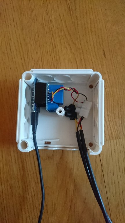

Huijasussysteemi on nyt siinä vaiheessa että sen voi asentaa lopulliselle paikalleen siten että turvallisuusvaatimukset täyttyvät.
Turhien riskien välttämiesksi tuon voisi tehdä ASAP (kelien salliessa). Jatkokehitys kotisoffalta käsin.
Seuraavanlainen asennus on suht helppo tehdä eivätkä jännitteelliset johtimen jää näkyviin.
Sijoitetaan IP54 luokiteltu asennusrasia ulkoyksikön kylkeen ja porataan reikä (6mm?) rasian alareunasta rasian takaseinän ja ulkoyksikön pellin läpi. Suurennetaan pellin reikää hieman (10mm?)(etteivät läpipujotettavat johtimet hankaudu pellin reunaan).
Pujotetaan defros-anturiin liitetyt johdot reiästä asennusrasiaan. Tehdään vedonpoisto kiristämällä nippusiteet johtonipun ympäri sekä pumpun sisäpuolella ja rasiassa.
Tuodaan DS18B20-piuhat sekä jännitesyöttö rasiaan alasivun kautta (läpivientien ei tarvitse olla tiiviitä).
Releelle kytkettävät johtimet kuorittava siten että kiinnityksen jälkeen kupari ei jää näkyviin.
Huijausvastuksen voisi kenties juottaa johtimeen ja laittaa kutistesukkaa päälle.

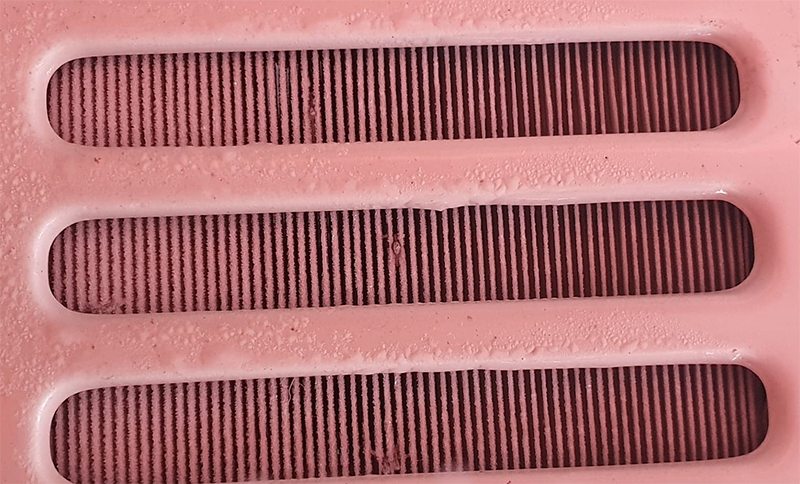

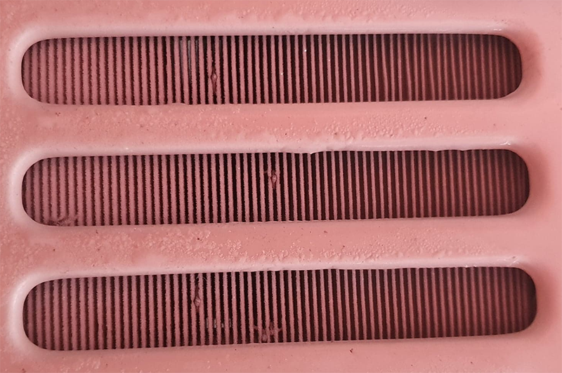

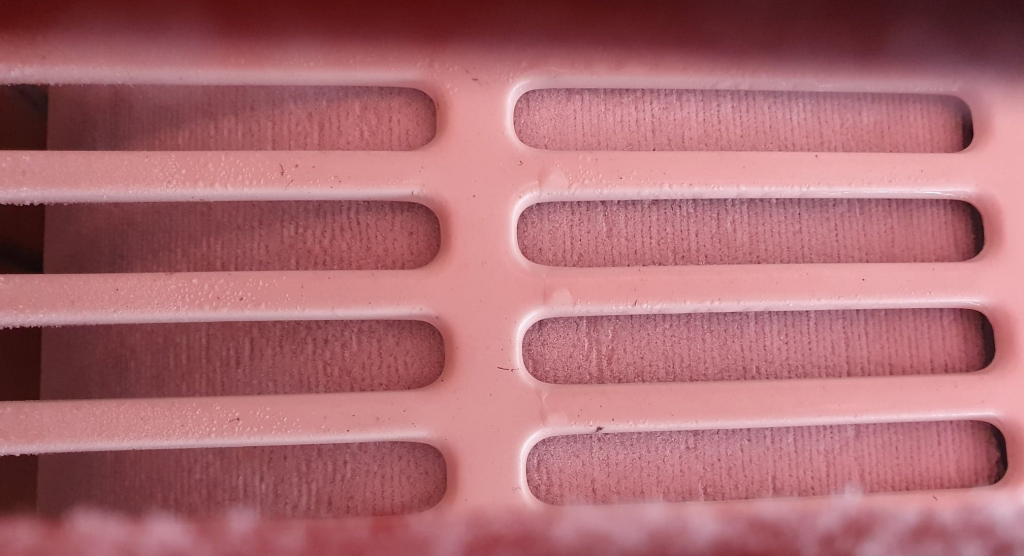

En tuolloin käynyt, mutta nyt koitin taas n. tunnin kohdalla lämmitysjakson alusta. Eli pyynti 31°C ja 5/5 puhallus.
Ennen pyynnin nostoa kenno näytti tältä:
Vajaan 10 minuutin päästä sulatus käynnistyi ja kenno näytti tältä:
Eli kyllähän tuo selvästi nopeammin kuuraantumaan alkaa, mutta ei läheskään tukossa vielä ollut kun sulatus alkoi.

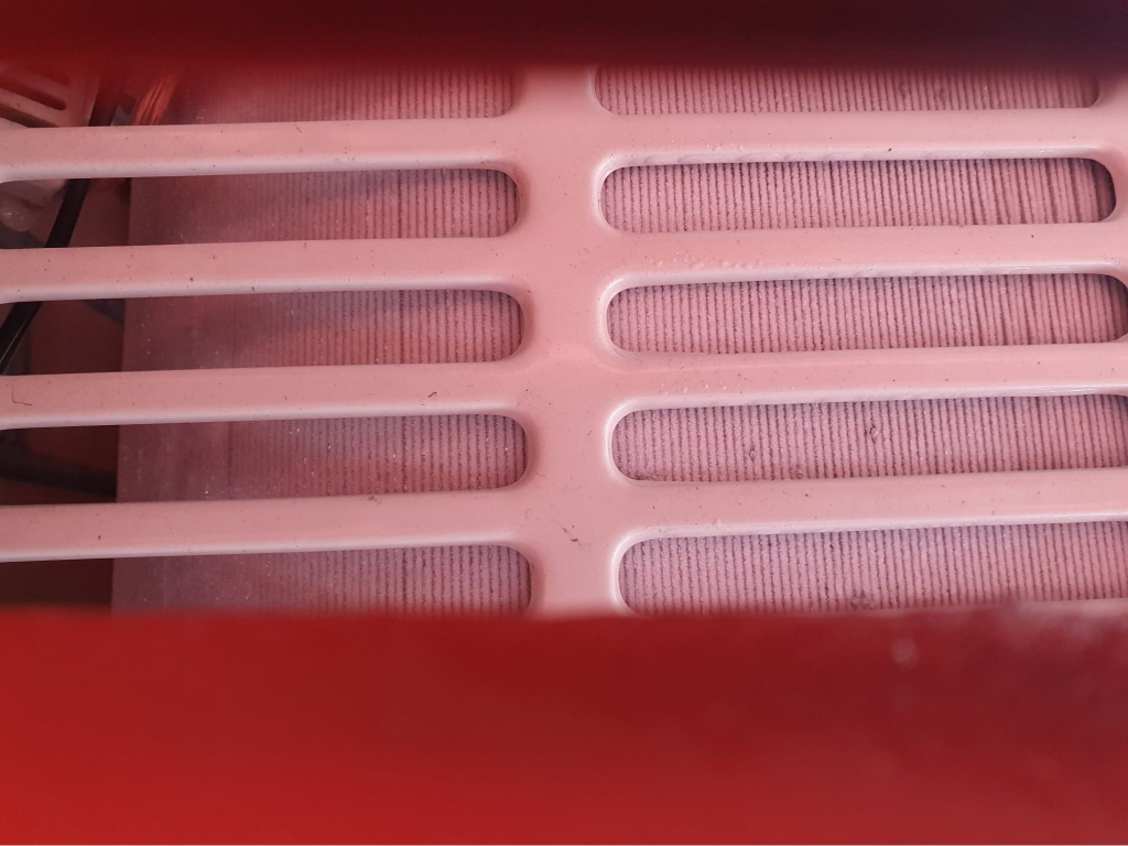

Takaa en valitettavasti näe kauhean hyvin kennon tukkoisuutta (tai ainakaan saa valokuvaa josta näkisi mitään järkevää), kun mulla on tuollainen kuvan kaltainen kotelohässäkkä pumpun ympärillä, jonka säleiden raoista kennoa kurkistelen. Etenkin nyt en viitsi sitä nostella pois kun on nuo anturit viritelty vähän siihenkin tukien.
Tässä on vertailun vuoksi kuva, miltä kenno on näyttänyt sulatushuijauksella aina kuin olen käynyt katsomassa ennen sulatusta (kun ei ole tehtymitään pyynninnostotestejä). Kyllä tuosta vielä matkaa tähän on. Tuosta näkee myös vähän minkälaisesta raosta kurkistelen kennoa.
