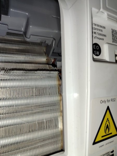

Jos joku RW 25:n (sisäyksikkö MSZ-RW25VG) omistaja haluaisi kurkata sisäyksikön kennon oikeaan reunaan niin kuittaatteko näyttääko se teillä samalla tavalla epämääräisen näköiseltä kuten minulla? Tässä olin aikaisin hereillä ja olin aistivinaan kitkerän savu hajua, pitää yrittää sulkea sähkölaitteet ensin pois.
    171,7 KB · Lukukerrat: 424
Jokaisessa sisäyksikössä vähintäänkin toisen päädyn lamellit ovat hieman grillatun näköisiä pumppumerkistä riippumatta. Jos pysähdyt hetkeksi miettimään valmistusta, miten alumiinilamellit saadaan putken ympärille ja putket kovajuotettua vajaan 700C lämpötilassa fosforikuparilla sitten kiinni, niin pieni värjäytyminen päädyssä alkaa hahmottua.
Sellaista ei ole vielä keksitty, että saumaton putki vedettäisiin pujottamalla kennon läpi kuin kengännauha.
Ok, en ollutkaan tuollaisesta aiemmin tietoinen. Kiitos infosta ja @harald kuvasta, oletettavasti pumpun toimintoja ylläpitävä savu lienee sittenkin vielä laitteessa tallella. :sille:

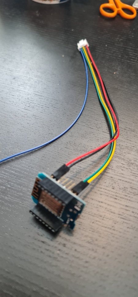

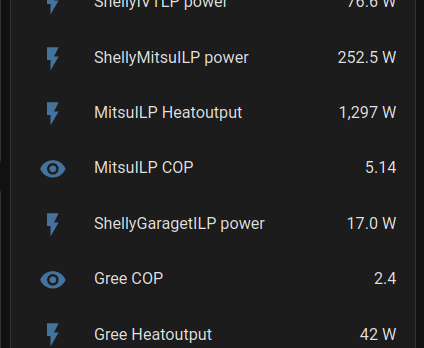

Voin myös raportoida että Wemos D1 Mini + johdot aliexpressistä toimivat loistavasti (muuta elektroniikkaa ei tarvita)
En tiedä joko ongelma poistunut kaikissa uusissa Wemos D1 Mineissä. Minulla olevissa Wemosseissa osassa ei ole sarjavastusta USB-piirin ja RXD pinnin välisessä vedossa. Tuolloin voi olla haasteellista saada sarjaliikenne toimimaan RXD-pinnin kautta ilman ulkoisia komponentteja.
En osaa arvioida onko minun piireissä vastusta vai ei RX-pinnin ja USB-portin välissä. Mistä sen näkee? Toimii kuitenkin. Omani ostan aina makershop.de sivuilta ja sieltä on tullut aina priimaa. 3 * D1 mini 12€.
Tarvitaan yksi Wemos D1 Mini sekä johto aliexpressistä (valitse 5P vaihtoehto). Lämpötilamittausta varten vähintään kaksi DS18B20. Kolmannella voi tietenkin mitata huonelämpötilaa, mutta Mitsubishin sisäisen anturin saa myös näkymään Home Assistantissa helperin avulla.
Tarvitset myös 4,7 kOhm vastuksen.
Ohjeita tuossa; https://github.com/SwiCago/HeatPump
edit: Uudempi softa jossa laajemmat ominaisuudet löytyy tuosta; https://github.com/echavet/MitsubishiCN105ESPHome . Katso paremmat templatet uudemmista viesteistä tai CN105 ESPHome ketjusta, tämän viestin jutut on jo vanhoja.
Tuossa templaten YAML: (edit: uudempi versio lisätty)
Koodi:
{# auto, low, medium, high, middle, diffuse  from HA #}
{# auto, dif, low, med, mid, hig,  from from HA, right order? #}
{#       306, 468, 570, 702, 846  m³/h from Mitsubishi RW-25 Service Manual #}
{% set fanspeed = ({"diffuse":"306", "low":"468", "medium":"570", "middle":"702", "high":"846"}) %}
{% set airdensity = 1.17 %}
{# {state_attr('climate.mitsubishi_rw_25_aircon', 'fan_mode')} #}
    ( ( fanspeed[state_attr('climate.mitsubishi_rw_25_aircon', 'fan_mode')]|float * airdensity * ( states('sensor.temperature_out') | float - states('sensor.temperature_in') | float ) ) * (1000/3600) ) /
    ( states('sensor.shellyplug_s_4022d8836d01_power') | float )
Jossa siis out on lämmityksessä lämpimällä puolella. Ja shellyplug on mikä on. Tuo 570 on ilmamäärä keskiasennolla eli 3/5 dokumenttien mukaan. Selvittelen saanko selville FAN-speedin jotenkin jotta sitä voisi käyttää muuttujana laskelmassa, toimisi paremmin eri asetuksilla. Nyt on "pakko" pitää ILP kolmosella koko ajan jotta COP-laskenta toimisi oikein :)
edit: tein uuden version joka käy lukemassa asetetun nopeuden, ja katsoo taulukosta vastaavan ilmamäärän. Säädä omaa malliasi varten, tuo on nyt RW25:en arvoilla.

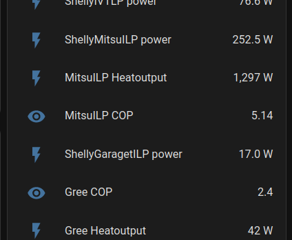

Bonuksena saan lämpötuoton näkyviin samalla;
Lämpöteho;
