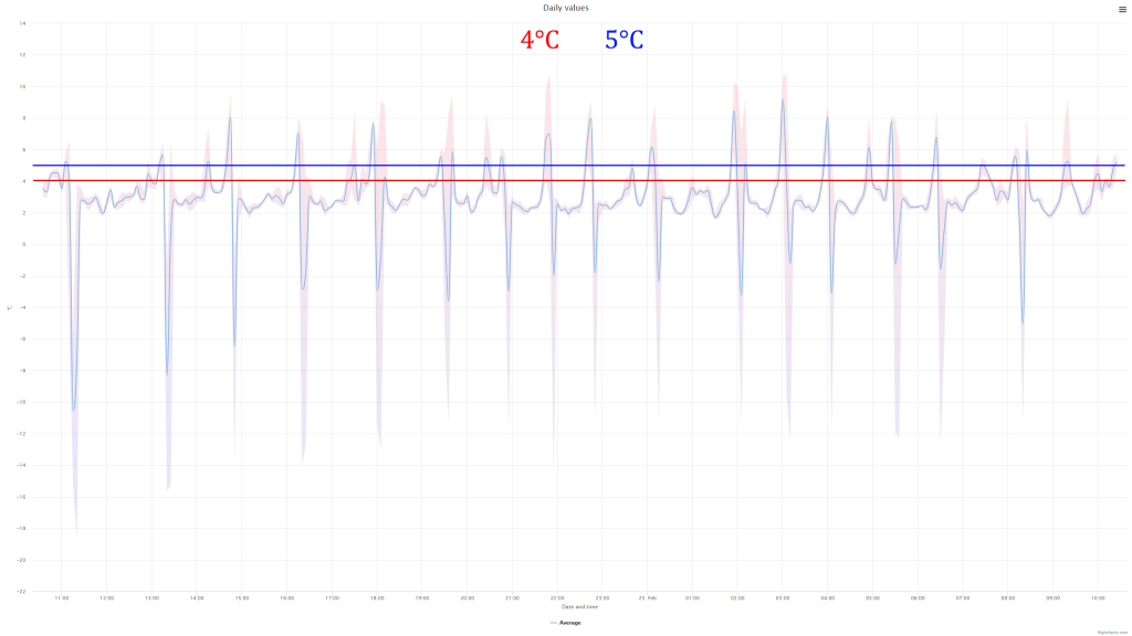

Täällä on tulossa testimielessä ihan mielenkiitoisia säitä. Pidän toistaiseksi tuon minimilämmitysajan 50 minuutissa, niin katsotaan meinaako vetää kennoa jäihin.
RauskiH
Niin no, kumpi sitten on parempi tilanne, se että laite vetää pakkasella 70 minuutin lämmitysjakson ja 10min sulatuksen, josta 40 minuuttia "kohtalaisella" COP:lla mutta hyvällä lämmöntuotolla, vai se että se vetää kaksi 30 minuutin lämmitysjaksoa ja kaksi 10min sulatusta huonommalla keskimääräisellä COP:lla (sulatusten aikana negatiivinen COP + alkukiukku) keskinkertaisella tai huonolla lämmitysteholla?
Jos kenno menee kuvan mukaiseen kuntoon 30 minuutissa niin se ei ihan varmasti tee enää lämpöä kohtalaisella kopilla seuraavaa 40 minuuttia vaan kenno on lumipallon sisällä ja dt 15-20 asteen luokkaa. Tämä lumipallo ei todennäköisesti enää sula kunnolla sulatuksen aikana ja alkaa siten tekemään jääkuorta kennon alalaitaan ja sivuille jota ei saa pois muuta kuin huputtamalla ulkoyksikön tai odottelemalla suvikelejä. Voin toki olla väärässäkin mutta sinullahan on värkit millä kokeilla ja tehologgerikin taitaa löytyä joten ilman muuta kannattaa testata
Joka tapauksessa vastaus kysymykseesi on että minä antaisin sulattaa valitulla deltalla koska uskon siten saavutettavan paremman kopin
Edit: Tässä vielä kuva, miltä kenno näyttää, kun dt on noussut yli 5 "luonnollisesti" ilman hemmottelua:
Kyllä sulattaisin kuvan kennon. Lamellien välit on jo kohtuu tukossa ja todennäköisesti saman kuulee jo puhaltimen äänestäkin. Jos antoteho pidetään samana niin ei ole varmaan kestä n. 10-20 minuuttia että dt on 10 asteen luokkaa.
Se COP ero dt2 ja dt5 välillä on aika maltillinen.
Näissä "sulatus logiikka huijatuissa" päästään aika helposti työsykliin, että sulatus tulee tarpeeseen ja sulatuksen "poweri" riittää sitten koko kennon auki saamiseen.
Samaa mieltä ja ei ehkä kannata mennä asioiden edelle vaan testata yksikertaista tapaa eli sulatukselle vakio dt ja deltan miniajalla estää pikkupiikkauksista johtuvat, aiheettomat sulatukset
Ilmaisin itseni ilmeisesti vähän epäselvästi. Tuossa oli siis esimerkki miltä kennoon minulla näyttänyt tuolla sulatushuijauksella sulatuksen alkaessa. Siinä tapauksessa siis kun olen pitänyt lämpötilapyynnin normaalina 25°C ja puhalluksen 4/5 (millä olen mennyt pitkälti viimeisen kuukauden). Tuossa tapauksessa sulatushuijauslogiikka aloitti juuri sulatuksen 2h käyntijakson päätteeksi. Eli tuolta kenno näyttää kun tuo ehto"dT= 5°C 5min ajan" on täyttynyt, eli sillä minkä käsittääkseni juurikin totesit hyväksi asetukseksi ja niin olen itsekin todennut.
Pointtini tässä on, että nyt tuo 5°C/5min laukaisee mielestäni turhan aikaisin sulatuksen jos pumpusta otetaan hemmo-tehot. Mutta toisaalta taas jos jompaa kumpaa parametriä nostaa, niin kenno saattaa taas mennä liian tukkoon rauhallisemmalla ajelulla. Tästä syystä näkisin että kovemmille pakkasille tarvitaan pidempi minimiaika.
Näin juuri sulatushuijaus tekikin - sulatti - eli ihan oikein.
Juuri näin, lähinnä kerään tässä ajatuksia backlogiin (kirjattu tuonne githubiin), mitä pitää ottaa huomioon ja mahdollisesti toteuttaa logiikkaan.

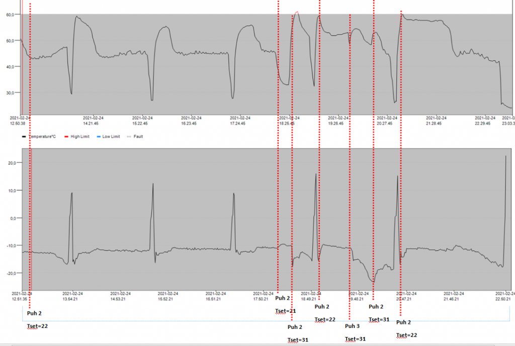

Ulkolämpötila on laskenut päivän mittaan -8°C -> -1°C. Nyt lyhensi lämmitysjakson 80 minuuttiin. Selvästi veti kennon kunnolla tukkoon, kun tuo dT nousi noin nopeasti. Hienosti kuitenkin sulatti kennon täysin puhtaaksi. Itse asiassa tuntuu että tukkoisemmalla kennolla sulattaa jopa paremmin pois mahdollisen alareunaan jääneen jääraidan -> isompi sulatusvesimäärä pyyhkäisee mukaansa.
RauskiH
Ei kai kannate aikaa uhrata sille jos hemmottelu laukaisee sulatuksen sehän nyt on ihan yksi ja sama koska eihän kukaan hemmottele joka päivä/monta kertaa päivässä :D
Jos ja kun testailuja jatkat niin kuvasi ja omien kokemusten perusteella en välttämättä lähtisi enää dt kasvattamaan vaan kokeilisin ensimmäiseksi laskea dt -> 4-4,5 ja samalla pidentää minimiaikaa 10-15 min.
Mielestäni tämä "tahattomien sulatuksien" estämiseksi tehtävä virittely on oireiden hoitoa kun pitäisi keskittyä sairauden poistamiseen... Tämä kennon lämpötilan piikkailu tulee sittä että ottoteho heiluu enemmän ja vähemmän holtittomasti ja paras vaihtoehto on poistaa tämän aiheuttaja ja siten päästä koko ongelmasta erillleen. Jos pumpun saa käymään tasaisesti lämmitysjakson läpi niin se käy takuulla pidempää keskimääräistä lämmitysjaksoa paremmalla kopilla. Vähän samma homma kun vertaisi auton kulutusta kun ajat autolla 100 km 100 km/h nopeudella siihen että sama matka ajetaan siten että ensimmäiset 50 km 200 km/h nopeudella ja jälkimmäiset 50 km vajaata seitsemää kymppiä. Molemmissa samaan matkaan meni sama aika mutta kulutuksissa on varmasti eroa
Noin yleisesti otttaen kevät ei ehkä paras aika tämän testailuun sillä kelit keskimääräistä kuivempia ja lämpötilat käyvät jopa plussalla ja tästä johtuen tulee vähemmän sulatustarvetta. Lisäksi hyvä tiedostaa ja pitää mielessä pumpun oman logiikan sulatusehto kennolämpötilalle jottei tule tehtyä vääriä johtopäätöksiä modin toimivuudesta/toimimattomuudesta (edeltävissä malleissa -3 C)
Ei varmasti hemmottelekaan, mutta joskus voi olla tarvetta ottaa pumpusta täydet tehot ihan normaalissa käytössä. Hemmottelulla olen yrittänyt simuloida tätä tapausta. Kylmä mökki ei lämpene jos pumppu menee hullunkiertoon sen takia kun dT:n nousu triggaa aina sulatuksen liian nopeasti.
Perus insinöörisääntöihin kuuluu, että järjestelmää pitää testeissä kuormittaa kovemmin, kuin normikäytössä. Eli mielestäni sulatushuijauksen pitäisi selvitä myös hemmottelusta. Mutta siis ei se nytkään mitenkään hirveän huonosti selviä, joten mikään iso ongelma ei ole kyseessä.

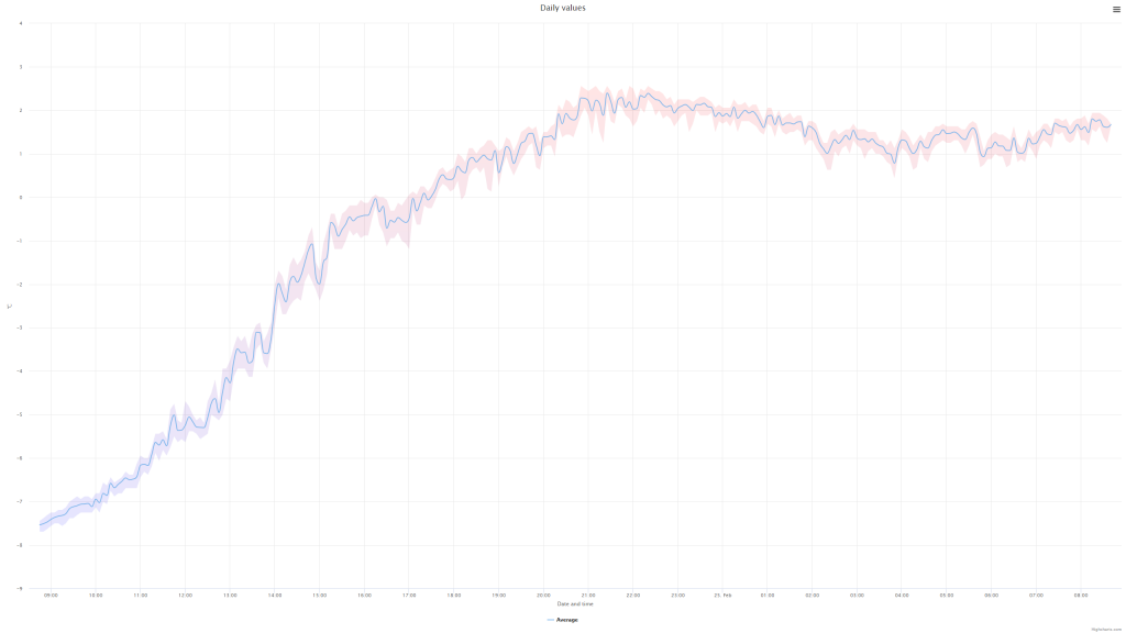

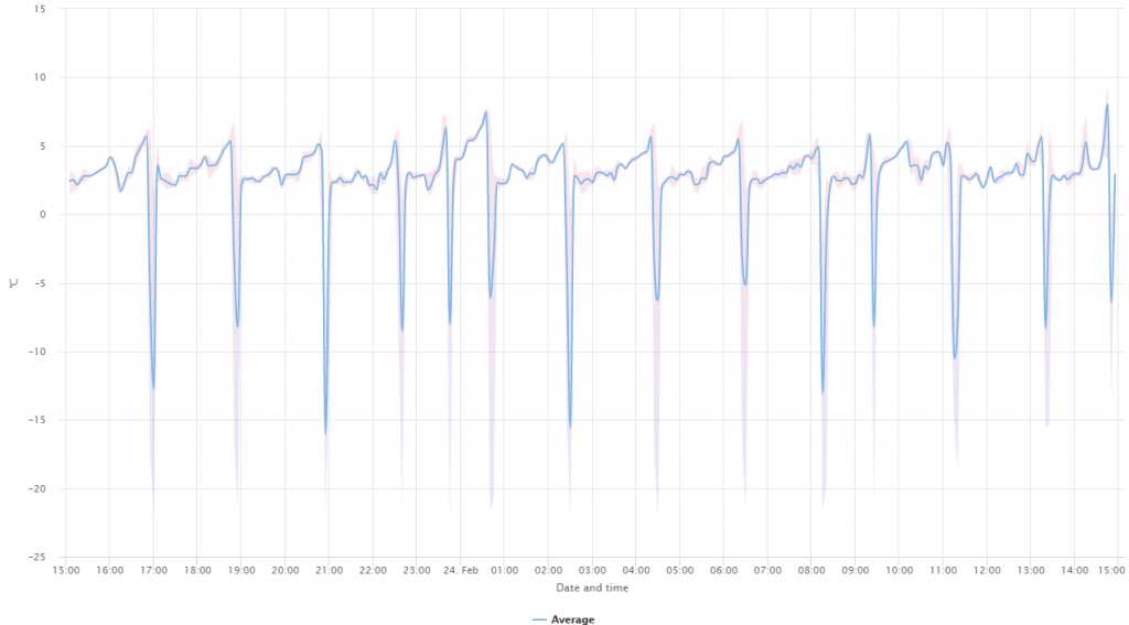

Nyt ollaan päästy jo plussan puolelle ulkolämpötilassa, kennon ollessa kuitenkin pakkasen puolella. Hienosti tuntuisi nytkin toimivan. Sulateltu on noin 1,5h välein, vaikka vettäkin tihuttelee, eli kosteuttakin on ilmassa. Nyt dT nousee selvästi rajummin ennen sulatusta, ehtii nousta jopa 8°C tuntumaan. Ilmeisesti vetää sitten ihan kunnolla kennon tukkoon. Kuitenkin sulatus onnistuu hyvin, ja sulatuksen jälkeen kenno on puhdas, ei jää edes raitaa.
Lämpötilaero (dT):
Ulkolämpötila:
Saatko tuohon dt rinnalle puhalluslämpötilaa? Nousee niin pystysuoraan tuo dt. Epäilen tosissaan että sinulla kennon vetää useasti tukkoon (turhat) koneen spurttaukset ja ilman niitä lämmitysjaksot olisivat pidempiä
Myös esim. viimeisen ja kolmanneksi viimeisen lämmitysjakson keskellä on todennäköisesti lyhyt spurtti joka ei ihan ehdi sulatusta laukaisemaan...
puu
Saatko tuohon dt rinnalle puhalluslämpötilaa? Epäilen tosissaan että sinulla kennon vetää useasti tukkoon (turhat) koneen spurttaukset ja ilman niitä lämmitysjaksot olisivat pidempiä
Tuossa puhalluslämpötila, pyynti 24°C, puhallus 4/5. Rinnalle en saa tähän hätään. Noissa kahdessa ensimmäisessä korkeammassa piikissä puhalluslämpötila alkaa selvästi laskea, mutta kolmannessa (viimeisessä) ei ennen sulatusta.

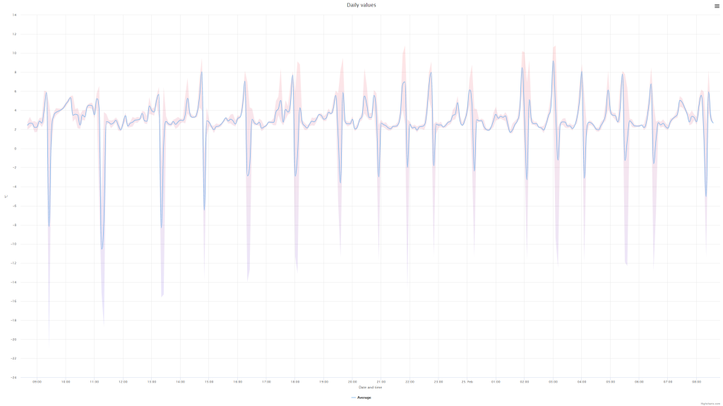

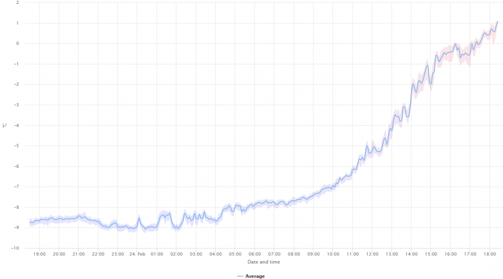

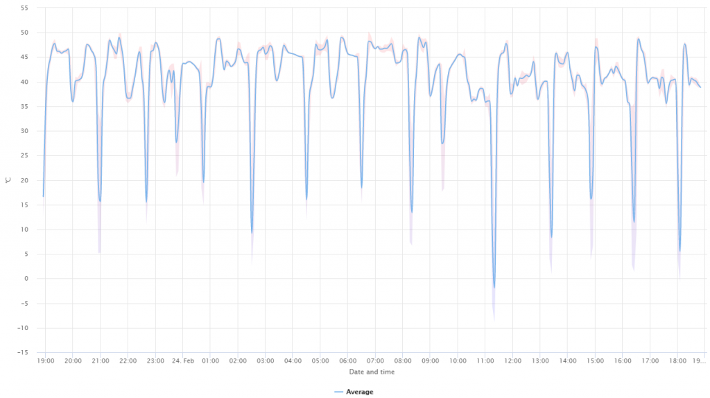

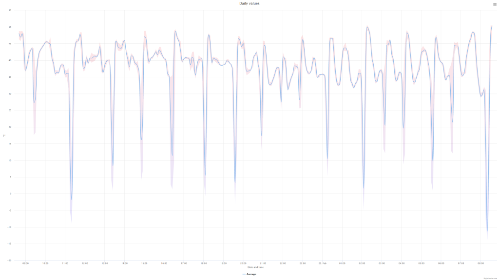

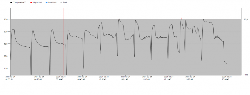

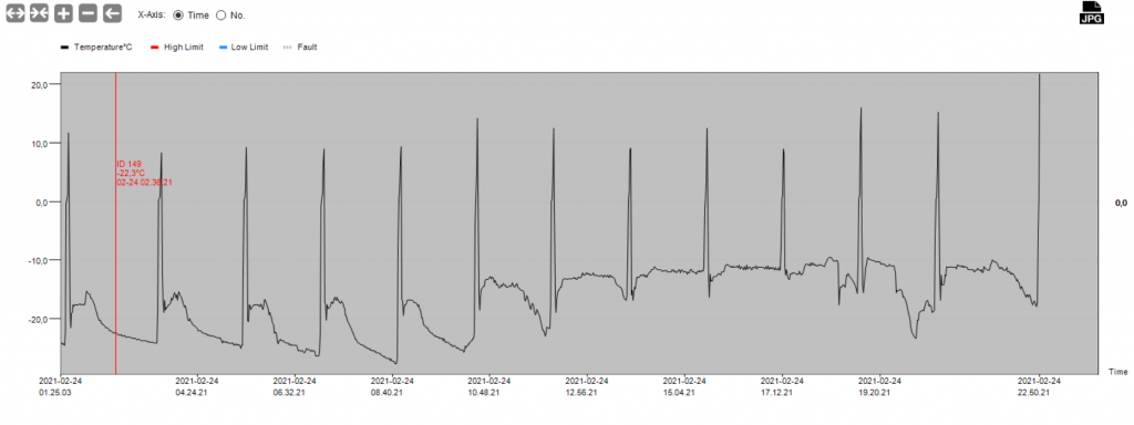

Tässäpä dataa kuluneen vuorokauden ajalta. Tehokuvaajaa on vain viimeisen 10h ajalta.
Viimeisen 1:41 pituisen lämmitysjakson lopussa kurkkasin kennoa, ja olihan se ihan tukossa. Teki tälle noin 8 minuutin sulatuksen, ja hyvin puhdistui. Huomionarvoista on, että tässä sulatuksessa tehossa näkyy kaksi piikkiä.
Lämmitysjaksojen pituudet noin:
Alkuaika | pituus
09:26 01:45
11:14 02:02
13:20 01:26
14:50 01:27
16:21 01:36
18:00 01:27
19:32 01:17
20:53 00:58
21:54 00:54
22:50 01:20
00:13 01:45
02:02 01:01
03:07 00:55
04:05 01:22
05:31 00:56
06:32 01:41
Lämpötilaero (dT):
Sisäyksikön puhalluslämpötila (puhallus 4/5):
Ulkolämpötila:

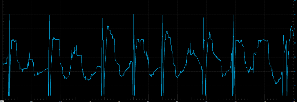

Ottoteho (viimeiset 10h):
puu

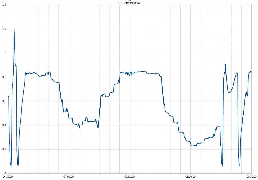

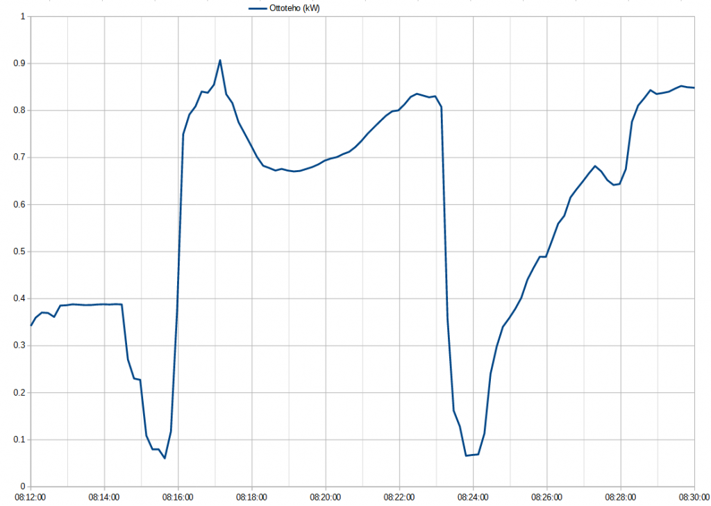

Tässä vielä tarkempi tehologi tuosta viimeisestä lämmitysjaksosta. Näkyy tosiaan kaksi tehopiikkiä viimeisimmässä sulatukseessa:
Ja vielä pelkkä sulatus:
Velsku
Onpa mielenkiintoinen tuo viimeinen sulatus.
Sulla pumppu sulattaa puolella teholla siitä, mitä mulla LN35, joka vetää 2kW tehoa sulatuspiikissä.
Selvästi tuo seuraa sulatuksen kestoa ja sulatuslämpötilaa ja lisää tarvittaessa tehoa.

-Liittenä olevassa kuvassa ylhäällä puhalluslämpö ja alhaalla ulkoyksikön kennon lämpö
-Testeissä sulatus on ollut rinnan kytketyllä vastuksella estettynä jottei pumppu pääsyt karkaamaan omia aikojaan sulatukselle kesken testin ja sulatuslupa on annettu manuaalisesti
klo18.10: puhallus pidetty 2 ja pyynti 22 -> 21 C -> pumpun ottoho tippui ja vakiintui 350-400 w. Ulospuhallus tippui n. 33 C ja ulkoyksikön kennon lämpötila nousi 1-2 C
klo 18:30 puhallus pidetty 2 ja pyynti 21 -> 31 C -> pumpun ottoho nousi ja vakiintui n. 1600 w. Ulospuhallusta ja tehoa rajoitti kuumakaasurajoitus ja ulkoyksikön kennon lämpötila tippui 4-5 C ja kenno alkoi menemään tosi nopeasti tukkoon ennen sulatusta
Klo19 alkaneen lämmitysjakson alusta pumppu on käynyt n 40 min 2 puhalluksella ja 22 C pyynnillä jotta alkukiukku on saatu varmuudella ohi
klo 19:30 puhallus 2->3 ja pyynti 21 -> 31 C -> pumpun ottoho nousi hieman yli 2000 w. Ulospuhallusta nousi kuumakaasurajoituksen rajalle ja ulkoyksikön kennon lämpötila alkoi tippumaan todellla voimakkaasti ja kenno menemään tukkoon. Noin puolessa tunnissa kennon lämpötila oli tippunut -12 -> -27 C ja ulospuhalluksen lämpötila 46-47 C. Ottoteho pysyi yli 2 kw mutta antoteho oli enää hieman yli 3,5 kw -> COP 1,7-1,8 ulkolämpötilan ollessa -8 C. Klo 20:10 kuvassa olevasssa tekstissä virhe: puhallus tiputettu 2, pyynti 22 C ja jääty odottelemaan seuraavan sulatuksen lliipasua. Kennon lämpötila nousi n. 10 C kun pienemmän pyynnin ansiosta ulkoyksikön kennosta pyydettiin vähemmän tehoa.
klo 20:40 lämmitysjakso ajettu referenssiksi testiä edeltävillä parametreilla puh 2, pyynti 22 C. Ilmeisestikin edellisestä pitkästä sulatuksesta johtuen pumpun alapuolella sijaitsevalle sisäyksikön lämpötila-anturille oli valunut sen verran kylmää ilmaa että pumppu oli sitä mieltä että nyt pitää lämmittää.... Pumppu kävi yllättävän kauan eli noin tunnin kuumakaasurajaa vasten. Kun pumppu oli viimein sitä mieltä että tehoja voi himmata niin ulospuhalluslämpötila tippui n. 10 astetta ja pysyi pitkälti siinä seuraavan tunnin eli lämmitysjakson loppuun. Ajoin tarkoituksella lämmitysjakson pitkäksi jotta nähdään miten kennon lämpötila reagoi kun pumppu ei ryntäile vaan käy vakioteholla. Kennon dt oli sulatusjakson lopussa n. 10-11 C ja järkevä sulatusajankohta olisi toki ollut noin 15-20 minuuttia aiemmin kun dt oli n. 5 C
Kuvasta voi mietiskellä seuraukset jos pumpun tehonsäätö huojuu syystä tai toisesta isossa mittakaavassa tai mitä voi olla odotettavissa kun mökin lämpötilaa lähdetään nostamaan ylläpitolämpötilasta täydellä teholla .

Nyt kun tuota dT-kuvaajaa katselee, niin ainakin näillä 0°C tuntumassa olevilla keleillä voisi olla järkevää olla tuo sulatuksenkäynnistystaso 4 asteessa. Nuo kolme viimeistä lämmitysjaksoa se olisi katkaissut jo aikaisemmin, eikä kenno olisi mennyt niin tukkoon. Ei liene tarkoituksenmukaista vetää niin tukoon että tarvitaan 8min sulatus. Viimeisein lämmitysjakso oli esim. nyt 2h 10min.
puu
Onko sulla @RauskiH siis tuo sisälämpötila-anturi siirretty ulos sisäyksiköstä kun olet saanut noi tasaiseksi tuon tehonkäytön? Onko iSee käytössä? Se ilmeisesti myös vaikuttaa tuohon lämpötilan säätöön ja mahdollisesti tehon seilaamiseen. Itselläni on siis ollut käytössä.
Mielestäni huojunta tosi isoa kun pumppu ehtii lämmitysjakson aikana käydä pahimmilleen kaksikin kertaa minimiottotehon tuntumassa, lähellä katkorajaa ja huipuissa taas käydään melkein 50 asteessa eli jo kohtuu lähellä kuumakaasurajaa 55 C

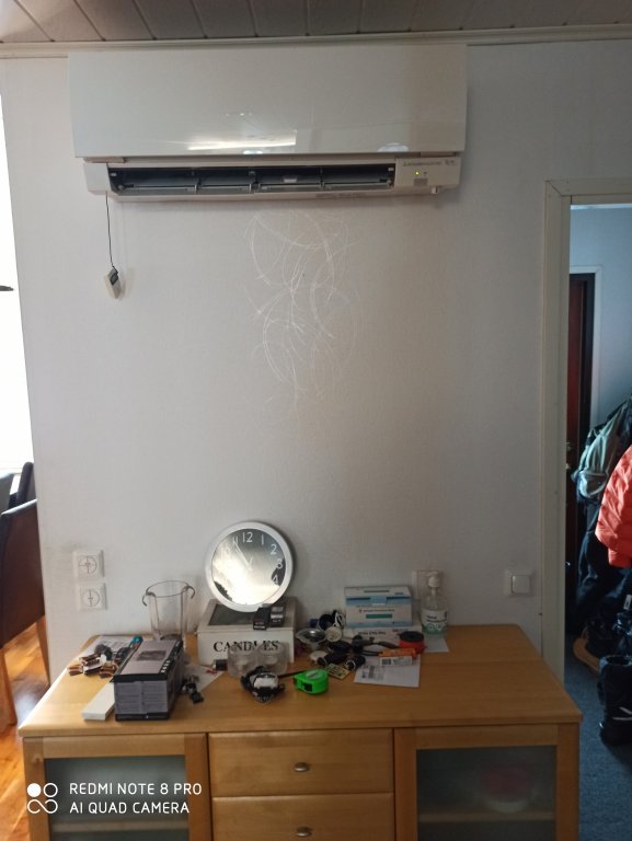

Minkälaiseen paikkaa sisäyksikkö asennettu, pohjakuva ja valokuvia asennuspaikasta?
FH piikkailee aika samalla lailla noissa umpitukkoisen kennon sulatuksissa, en ole oikein jaksanut asiasta murehtia

Siirretty, vakiopaikassa pumppasi puhalluslämpöjä ylös ja alas ja pakkasten kiristyessä piti pyyntiä nostaan noin asteella per 5 C muutos ulkolämpötilassa.
Kuvissa näkyy asennuspaikka ja satiainen kurkkii sieltä listan alta :D, talon pohjakuva löytyy minun ensimmäisestä viestistä tälle foorumille.

Laitetaan tähän vielä näkyville eiliseltä pidempi loggaus kun tallessa ovat. Loggausjakson alussa puhallus 3 ja pyynti 22 C ja n. 10:30 muutettu puhallus 2 ja pyyntinä sama 22 C, illalla tehdyt testailut selitin tuossa aiemmassa viestissä.
Kuvissa näkyy myös hyvin kuinka mitsun oma logiikka osaa "panna parastaan" myös silloin kun jaksoja pitäisi lyhentää. Yöllä kennoa on ajettu toistuvasti umpitukkoon yli puolentoista tunnin jaksoilla kun sulattaa olisi pitänyt lyhyimmillään jo puolen tunnin välein... noh onhan tuossa ollut sentään suunta oikea kun lämmitysjakso on lyhentynyt 20-30 minuuttia puoleen päivään mennessä... pitää varmaan saada tämä petkutus vietyä loppuun omalle pumpullekin ;D Lisäksi näyttää että 4. ja 5, jaksoin aikana kenno on ollut jo niin tukossa että se on rajoittanut pumpun antotehoa...kopista nyt ei enää kannnate paljoa puhua...
Jos nyt unohdetaan tuo pumpun oman logiikan toimimattomuus ja keskitytään siirretyn anturin myötä saavutettavaan pumpun rauhallisempaan käyttäytymiseen mikä näkyy hyvin rauhallisena puhalluslämpötilan ja kennon lämpötilan käyttätymisenä. Sulatuksen jälkeen teho piikkaa joksikin aikaa ylös mutta pienenee hallitusti kun anturin näkemän sulatuksen jälkeinen lämpötilan pudotus on ajettu kiinni. 2 puhalluksella käytös on hieman kulmikkaampaa. Uskon että tästä saisi vielä paremman jos anturin siirtäisi kauemman eli pois pumpun alta johon sulatuksen aikana valuu väkisinkin kylmää ilmaa, mitä pidempi sulatus sen enemmän. Minulla ei vain saa helposti ja siististi anturia kauemmas niin nykyiseen paikkaan se todennäköisesti jääkin kun on siinä jo vuosikausia majaillut.

Tässä kuvatusta Espoon tammikuulta, yksi vuorokausi, ulkolämpö -20 C paikkeilla.
Tummansininen = teho
Punainen = COP
Vaalean sininen = kennolämpö
Vihreä =Ulkolämpö
Pyynti 21, puhallaus 2 tai 3.
