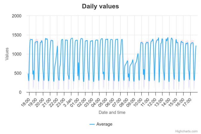

Tuossa vielä tuota lyhyttä sykliä, pakkasta n. 20-23 astetta. Ei jaksa lämmittää enää kunnolla ja patterit pitää laittaa päälle.

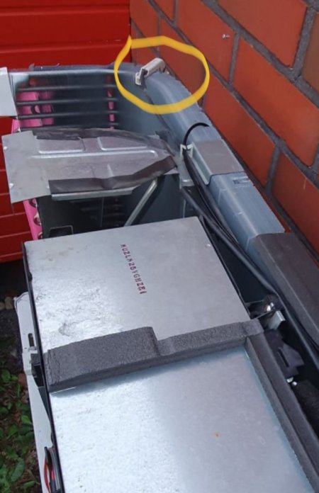

En tiedä vaikuttaisiko resetointiin se Mitsun ulkolämpötila-anturin (löytyy sieltä ulkoyksikön kennon takareunalta vasemmalta, @puu :n kuvaan merkintä :) töhötys kuumailmapuhaltimella kuumaksi tai sitten ulkoapäin kuumaksi puhaltimella jopa ilman kannen irrotusta?
Jos Mitsu aistisi, että ulkona on esim. lauha keli, niin antaisi tehdä resetoinnin ok? Kun ala-anturi ennen sitä siirretty & eristettynä keskiputkeen, niin pääsisi eroon hullunluupista?

Onkos tuo ulkolämpötila anturi joku NTC ?
On. Muistaakseni 10k@25°C.

Joskus kävi mielessä, että nostaisi tuon ulkolämpömittarin kaapeleineen pois tuolta nurkasta ja upottaisi lumihankeen lämpötilan hämäämiseksi. Mulla menee LN25 aina hullunkiertoon kun lämpötila laskee -20°:een. Ei koskaan lämpöisemmällä säällä.
