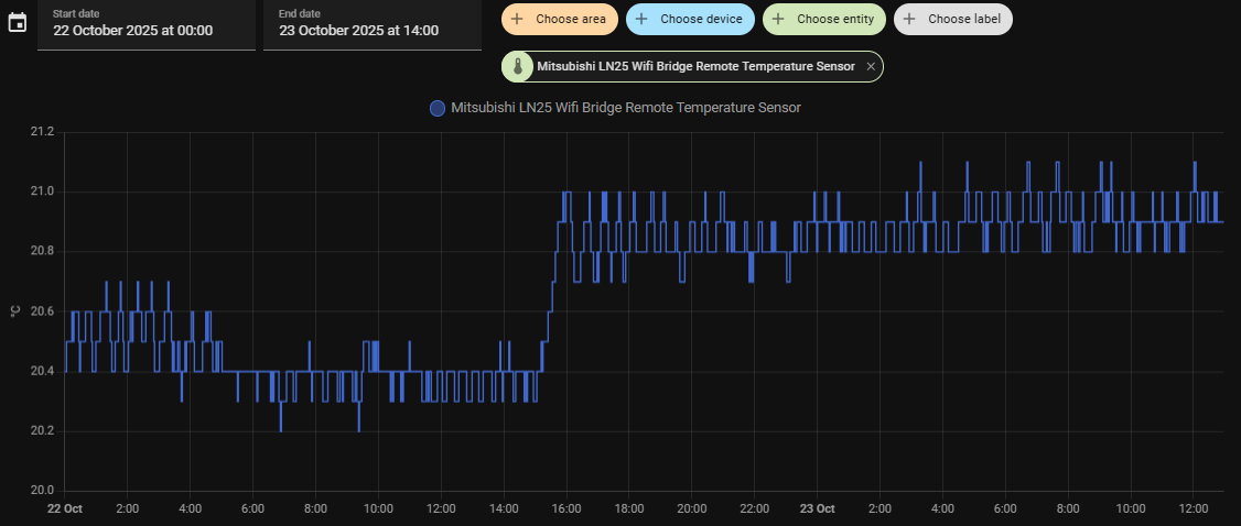

Minä olen, käyttäen tuollaista CN105 liittimeen liitettyä ESP8266 piiriä joka on Home Assistantissa kiinni.
Tuo anturi liitetään esphome konffissa noin sensor kohdan alle;
Koodi:
# 2025-02-07 Harald
#sensor:
  - platform: homeassistant
    name: "Remote Temperature Sensor"
    entity_id: sensor.ble_temperaturgivare_for_luftvarmepumpen_temperature # Replace with your HomeAssistant remote sensor entity id, or include in substitutions
    internal: false
    disabled_by_default: true
    device_class: temperature
    state_class: measurement
    unit_of_measurement: "°C"
    filters:
    # Uncomment the lambda line to convert F to C on incoming temperature
    #  - lambda: return (x - 32) * (5.0/9.0);
      - clamp: # Limits values to range accepted by Mitsubishi units
          min_value: 1
          max_value: 40
          ignore_out_of_range: true
      - throttle: 30s
    on_value:
      then:
        - logger.log:
            level: INFO
            format: "Remote temperature received from HA: %.1f C"
            args: [ 'x' ]
        - lambda: 'id(ln35).set_remote_temperature(x);'
Minulla anturina lywsd03mmc joka fläshätty niin että siinä on BLE-toiminnallisuus. Signaali kulkee Shellyjen Bluetooth-proxy ominasuuden avulla Home Assistant koneelle joka on virtuaalinen eikä siinä itsessään ole Bluetooth-adapteria.

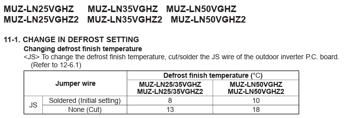

Oliko tällä palstalla jo vuosien varrella saatu selvitettyä omilla toimilla/jonkun Mitsun dokumentin perusteella, millä algoritmilla LN25 tekee näitä sulatuksia? Yritin haulla etsiä, mutta en lopullista totuutta löytänyt. Ilmeisesti sulatusjakson pituus vaikuttaa siihen, kuinka pitkäksi lämmitysjaksot muotoutuvat?
2022/11 valmistettu MUZ-LN35VGHZ2 + MSZ-LN35VG2W.
Tietääkö kukaan, mikä on ko. yhdistelmän minimiteho ennen kuin kompressori sammuu? Haen tällä kysymyksellä tietoa kuinka pienellä teholla ko. järjestelmä vielä pystyy olemaan lämmitysmoodissa. Käytän puhallusnopeutena 4/5 ja tyypillinen pyynti 21C. Silmä ei ole käytössä ja muutenkin manuaaliohjauksella.
Minulla 20v palvellut FD25 alkaa olla tiensä päässä ja pitäisi miettiä korvaajaa. Lämmitystarve ei ole kovin suuri joten LN25:n kokoluokka olisi sopiva. (Ja jos sulatuksien kanssa olisi ongelmia niin voisi rakennella ikioman Mitsurunnerin :) ). Mutta kysymys, onko palstalaisilla mittausdataa mikä on LN25:n minimi ottoteho?
Linnunradan liftarin käsikirjan mukaan lopullinen totuus on 42. LN25:n kohdalla vastaus on "Mitsurunner".:grandpa:

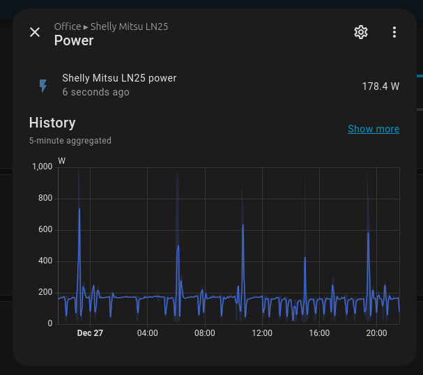

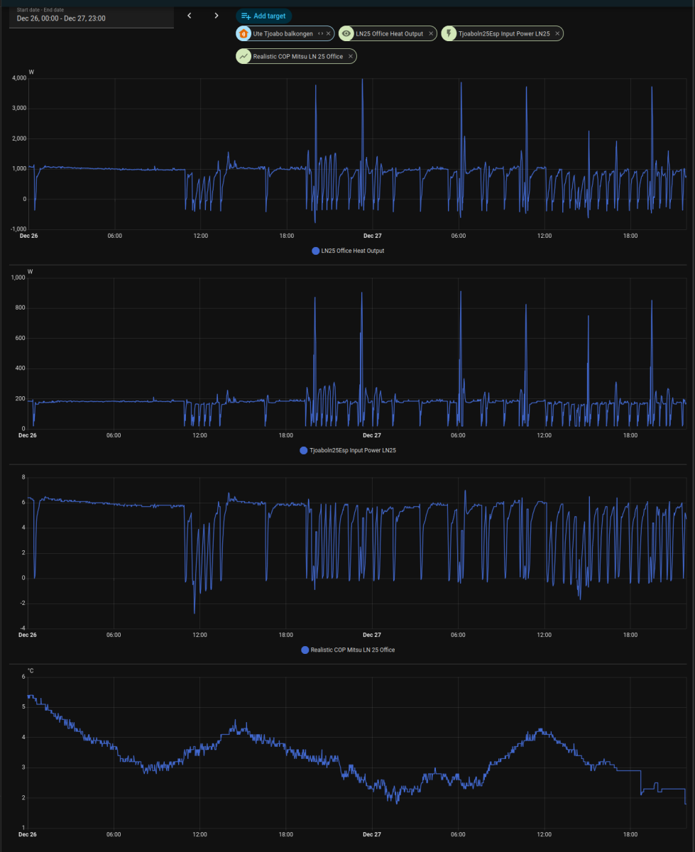

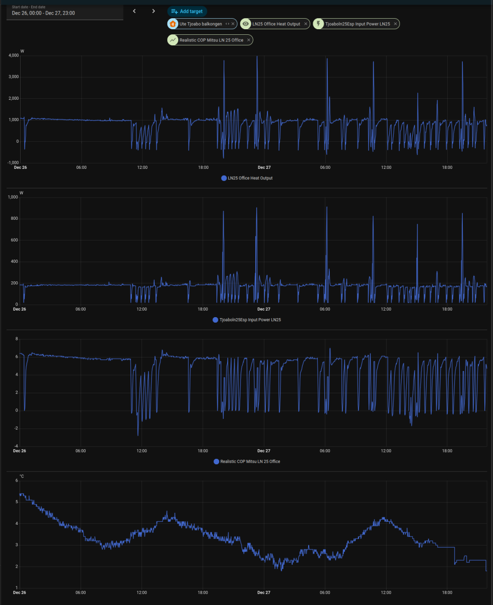

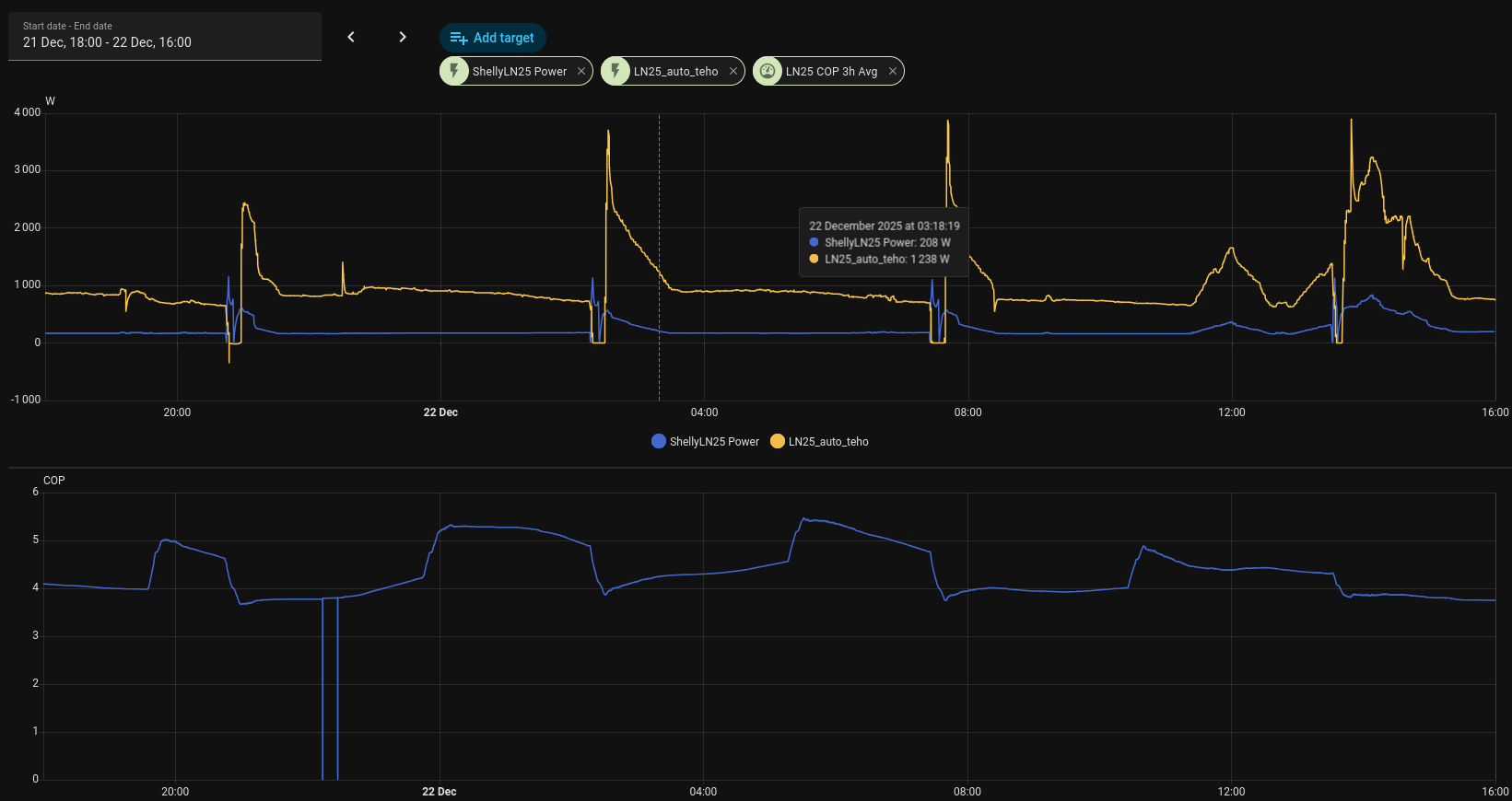

Sellaista ~180 wattia näyttää ajavan pitkiä pätkiä. Ei ole huono valinta, hyvin tunnettu tässä ja kun laittaa mitsurunnerin sekä CN105EspHome palikan niin kaikki nämä Mitsun pumput on mielestäni täydellisä. Daikin on kai aika samanlainen, että sen saa myös ESP:llä haltuun mutta minulla ei ole siitä kokemusta.
edit: Tämä laite tässä Emäsalon lounaispuolella. Jos auttaa.

Mielenkiintoista että on saatu noin alhaiseksi. Itsellä FH35 ja sen ehdottomasti pienin kulutus on 295W ilman pohjavastusta. Sama oli muistaakseni FD25.
Mielenkiinnosta kysyn @harald, että oletko kokeillut pumpulta pyydetyn tehon vaikutusta COPiin? Olen antanut itseni ymmärtää, että COP heikkenisi, jos pumpusta ns. otetaan kaikki irti esimerkiksi pörssisähköohjaukseen. Liitteenä jostain lähteestä (en muista mistä) napattu kuva, jossa tätä efektiä käsitellääb.
Ajattelin kysäistä, kun sinulla on hienot mittaroinnit tehtynä.

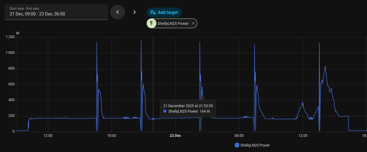

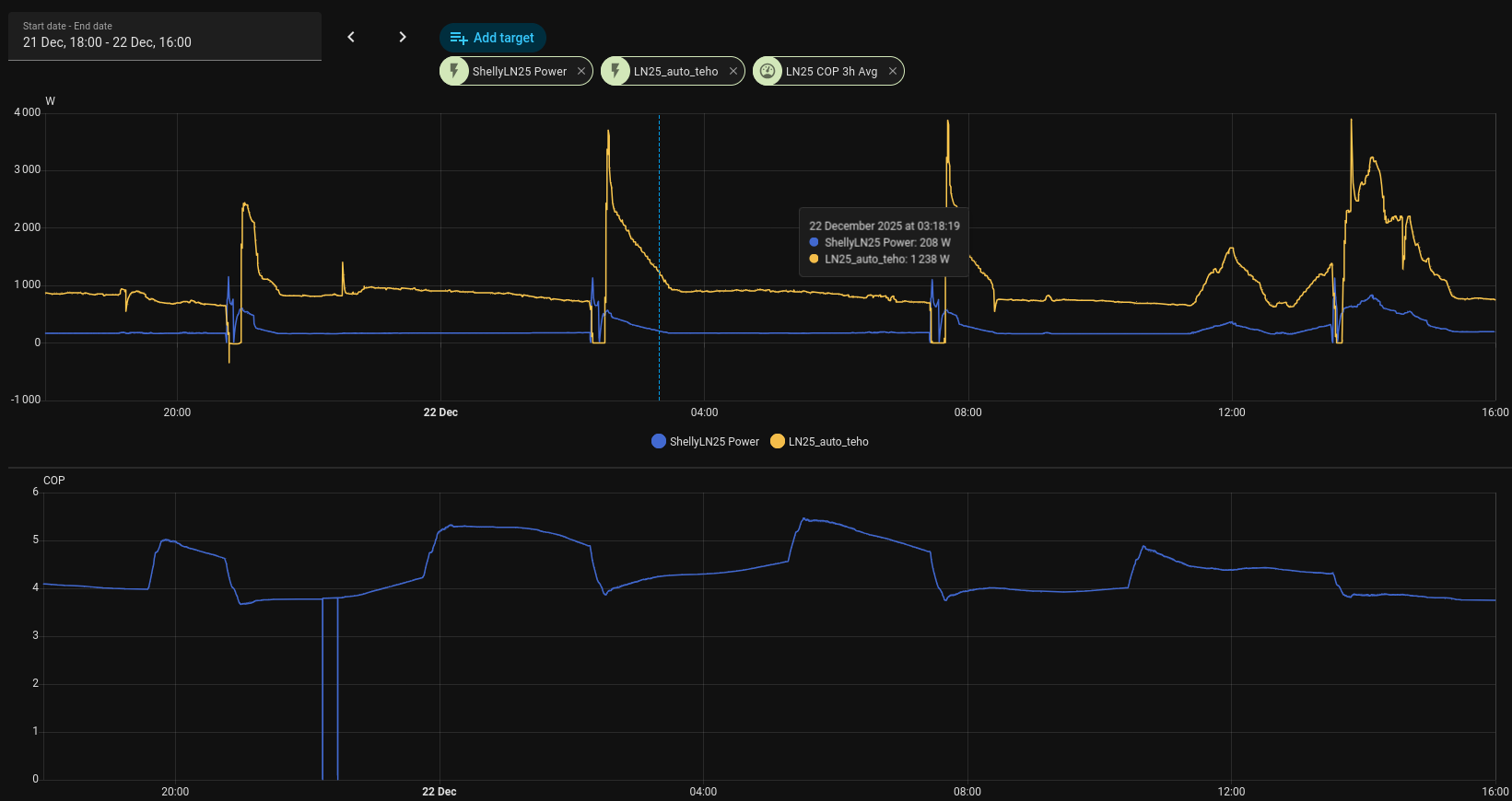

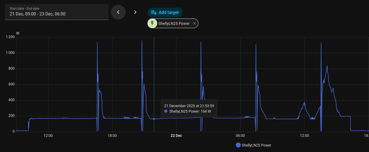

Omassa pumpussani minimiotteteho näyttäisi olevan 164W. Pohjavastus on ilmeisesti rikki, enkä ole jaksanut selvitellä sen enempää, kun lämmitän puukattilalla pakkasen kiristyessä. Oikeastaan parempi näin, sillä jatkuvasti päällä oleva pohjavastus heikentää coppia aika paljon.
Edit. Lisäsin liitteenä vielä toisen graafin, mistä näkyy myös laskennallinen tuotettu lämpöteho ja liukuva 3h cop keskiarvo

Käsittääkseni (ja toivottavasti) Mitsu on jo LN-mallissa ymmärtänyt että pohjavastuksen tarvitsee olla päällä ainoastaan sulatusvaiheessa.
Jos on ns. pohjolan malli, eli HZ, niin ei ole jatkuvasti päällä. Myynnissä oli (en tiedä onko enää) etelän elävien LN-mallia, johon sulatuskaapeli oli lisätty nerokkaasti kytkemällä se suoraan laitteen syöttöliittimiin, eli on päällä 24/7/365, jos asialle ei tee mitään.
Tuo todellisesessa käytössä mitattu minimiteho oli tällä hetkellä olennainen tieto. Käytännössä sitten näkee tarvitaanko Mitsurunneria.

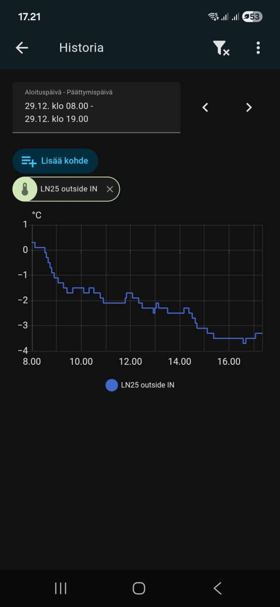

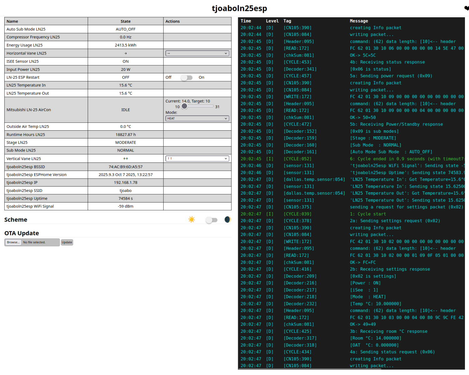

CN105EspHome- palikasta kysymys: näkeekö sieltä (ja millä tarkkudella verrattuna Mitsurunner-dataan) ulkolämpötilan ja ulkokennon lämpötilan) ?
Ulkolämpötila näkyy asteen kymmenyksen tarkkuudella (edit: mutta on 0.0°C mun kaikissa Mitsun ilpeissä, joten ei toimi tuo ominaisuus). Tuo kertoo myös tehon millä se ajaa, ja se on melko hyvin linjassa Shellyn mittaamaan tehoon. Eli COP- ja lämpöteholaskennan saa tehtyä ilman Shellyäkin.
Kennon lämpötilaa se ei näytä.
Saahan tuohon laitettua vaikka kuinka monta dallas-anturia jos haluaa. Periaatteessa jos johtojen pituus ei hirvitä niin tuon Mitsurunnerin ESP:ssa voisi varmaan ajaa tämä MitsubishiCN105ESPHome softa myös. Tai päinvastoin.

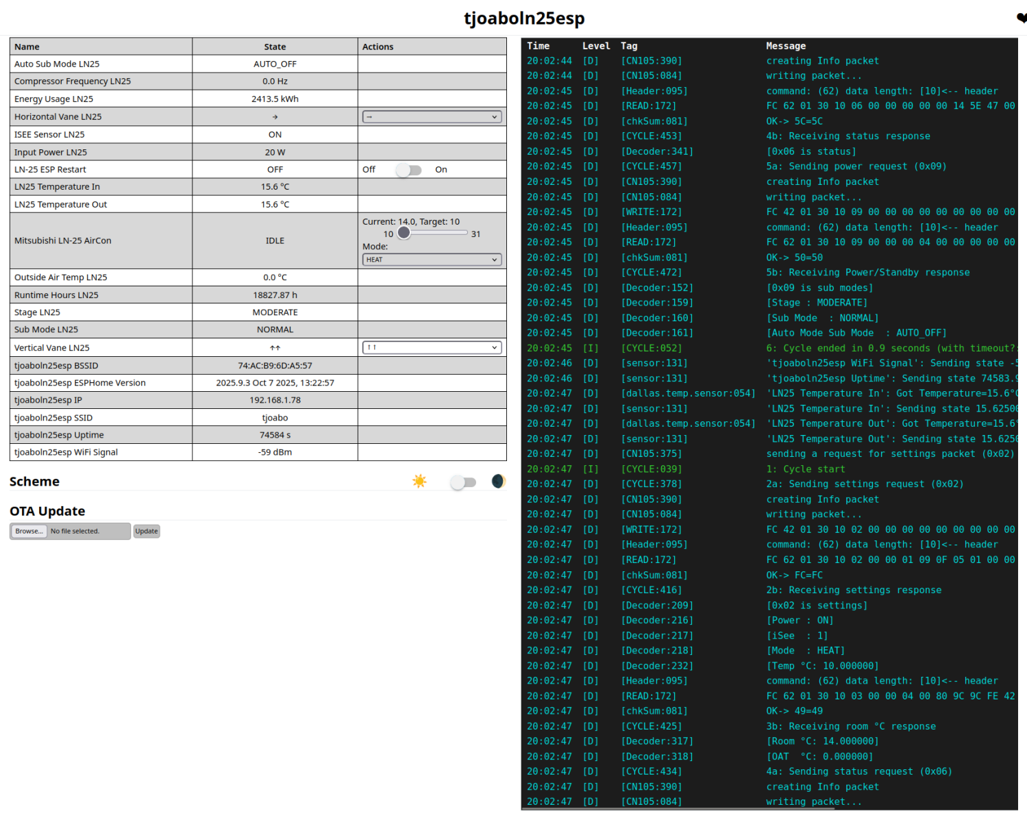

ESP palikkaan voi surffailla suoraan, näyttää tältä;
Siitä näkee eri moodit missä se ajaa. Se että pääsee omin kätösin kiinni ohjaamaan tätä paikallisverkossa on hyvä syy valita mitsun lämpöpumppu. Toivottavasti ei Mitsu mene tyhmyyksissään tuhoamaan tätä ominaisuutta.

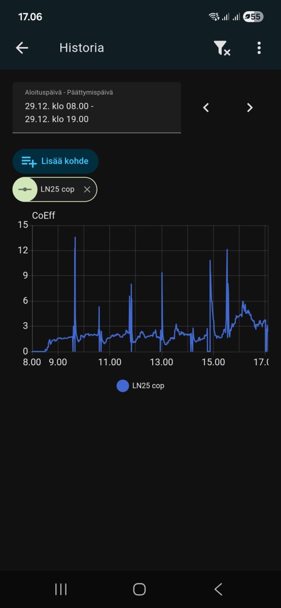

En ole itse asiassa kokeillut. Meillä on kaksi ilmalämpöpumppua, joten hyvin harvoin pyydetään kovia tehoja näistä. Vaikka ajankin näitä +/- 2°C pörssisähköhinnan mukaan niin ei tuo kumpikaan nyt hermostu ja rupea ajamaan kovin kovilla tehoilla vaikka pyydetäänkin yhtäkkiä pari astetta enemmän lämpöä.
Tuo COP-laskenta on myös vähän sinnepäin eikä sen tarkkuutta ole todennettu missään. Liian paljon tuntemattomia muuttujia kuten ilmamäärä ja sen massa.
Voisin toki tässä pirtää käppyrää missä COP ja pyynti. Mutta en olisi yllättynyt jos COP laskee jos otetaan "kaikki irti". Parin asteen lämpötilan nosto ei ole sitä.
edit: siinä nyt lyhyt testi missä nostin pyynnin 5 astetta. Ei se nyt varmaan tuon aikana mihinkään tasapainotilanteeseen ehtinyt, mutta jotain käppyrää saatiin. Edelleen COP 7 kuullostaa liian hyvältä, arvaan että todellinen ilmamäärä ei vastaa sitä mitä spekseissä lukee pyydetyn tuuletinnopeuden kohdalla vaan on paljon pienempi.

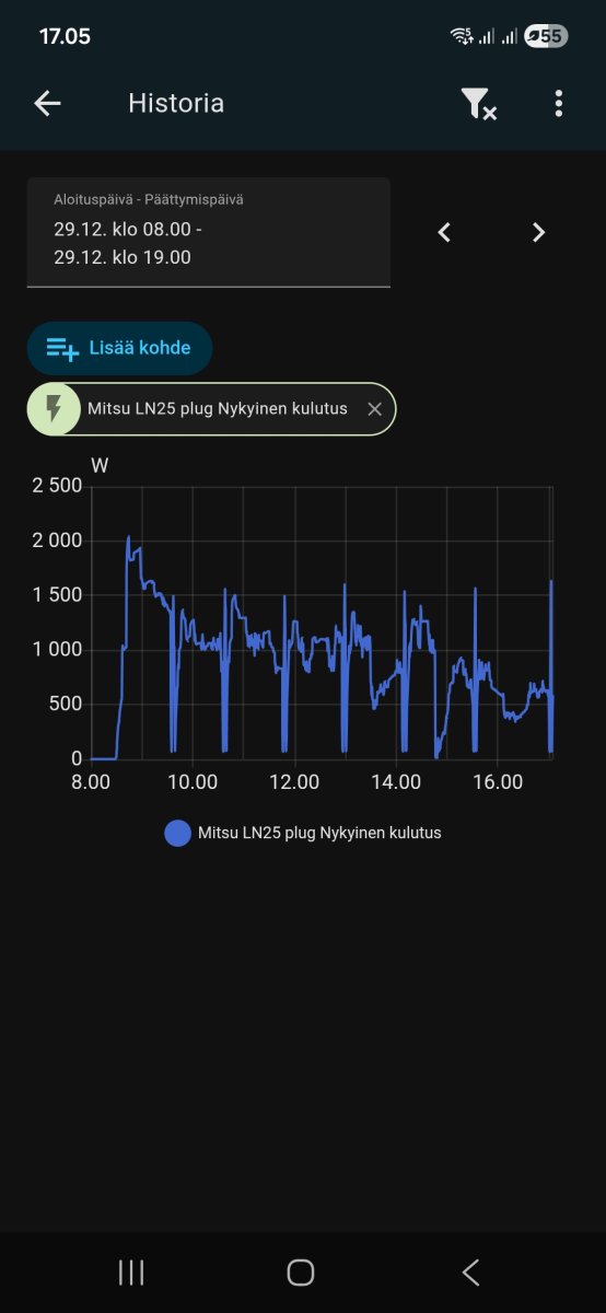

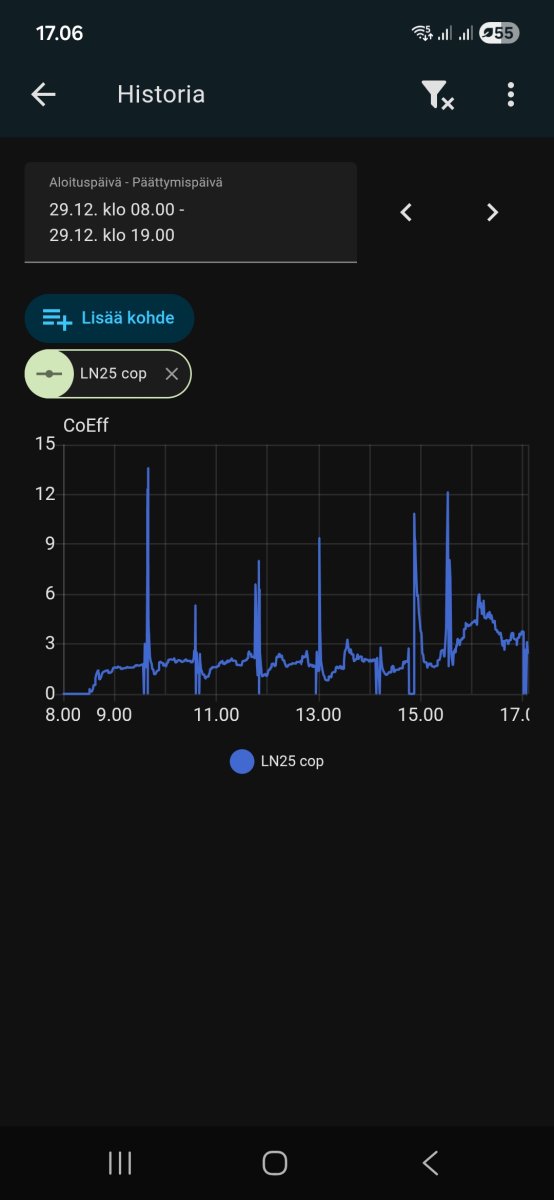

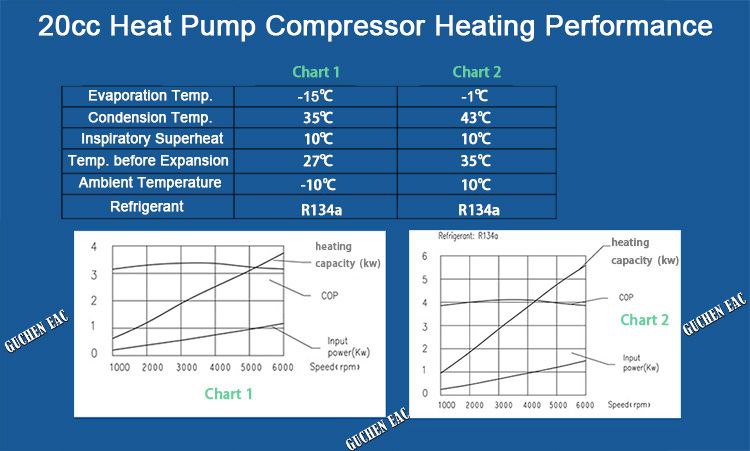

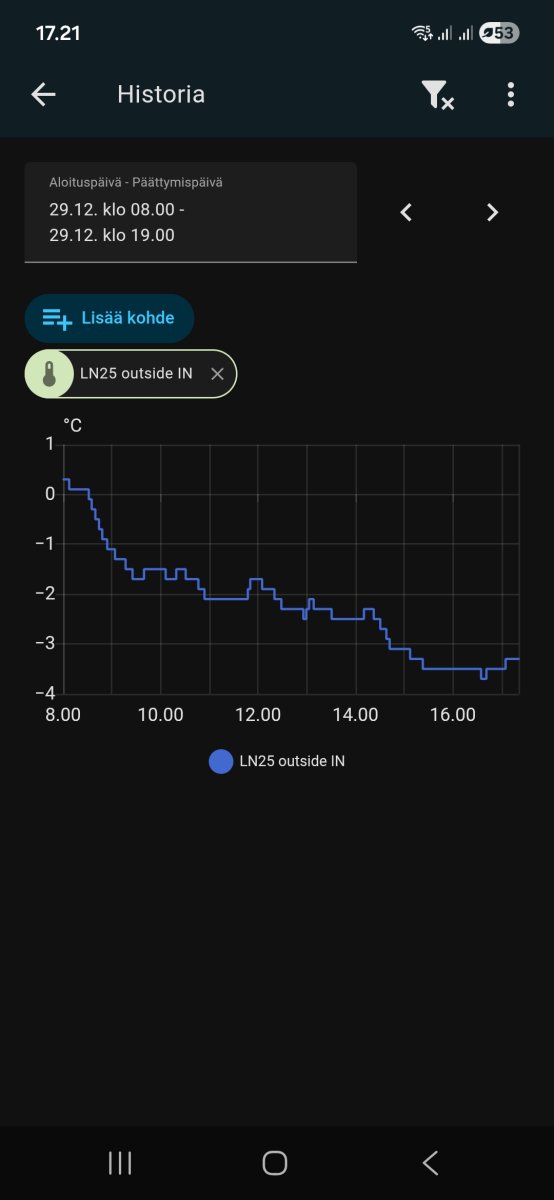

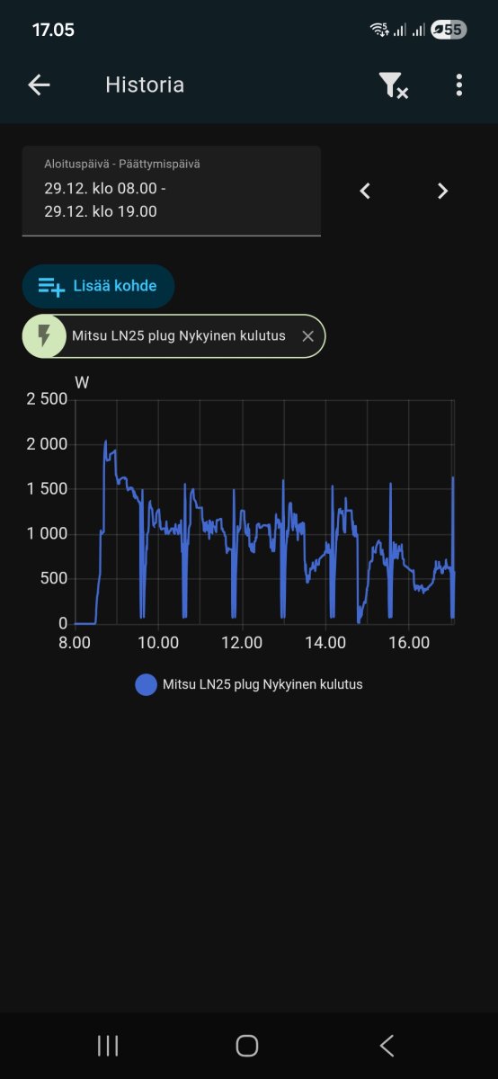

Itsellä on rw25 ja ln25. Käytän sitä sisäistä CN105:sen yli saatava "tehotietoa", joka jostain syystä näyttää reilu 300W Rw:n maksimitehoksi. Mutta näytti olevan ihan yksinkertaisella kaavalla korjattavissa oikealle alueelle. Eli minun mittaus ei ole watilleen tarkka, mutta oikealla hehtaarilla ollaan sähkömittarin antamien teholukemien perusteella. Pystyin nyt kokeilemaan vain rw25:sta ja jos siinä nostaa yhtäkkiä +2C pyyntiä, niin se vetäisi kyllä heti ottotehon lähtötasosta 900W noin 1800W paikkeille.
Tosin käytän ulkoisia antureita viereisissä huoneissa, joten ehkä silläkin voi olla vaikutusta?
Pitänee kokeilla tulla LN25:sella jossain kohdin. Muistaakseni kuitenkin se teki samaa.
Edit: eikun niinhän se tekee graafin mukaan sinullakin. Minulla ottoteho pysyy aika ylhäällä pitkään, mutta ehkä se johtuu juuri noista etäantureista, kun lämpötilan mittaus merkittävästi kauempana koneesta RW25:sen osalta lämpömittarit ovat neljännessä huoneessa, jos pumppu on huoneessa #1.
Ln25 ja FD25 toimivat hyvällä COPilla n. 600W otto teholla. Yli tuplalla ottoteholla COP putoaa.
Sorry jos kuvat on sekaisin. Kännyllä ei selviä miten näkyvät

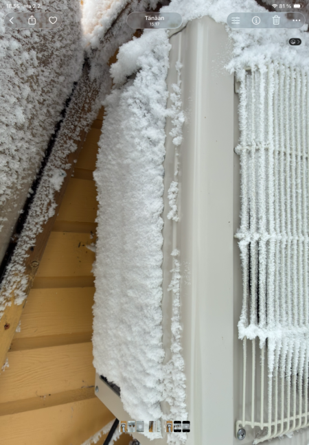

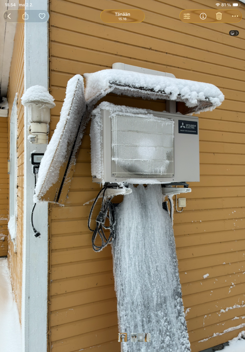

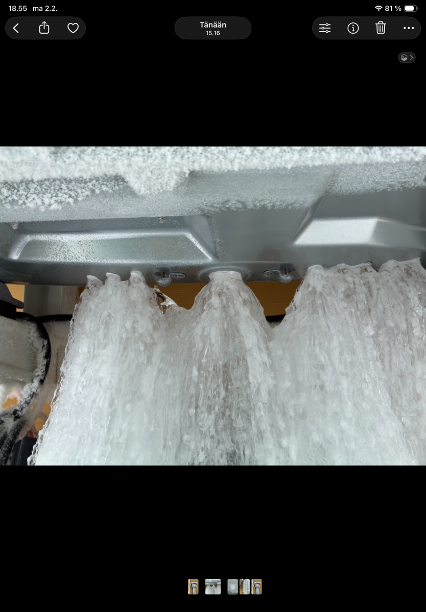

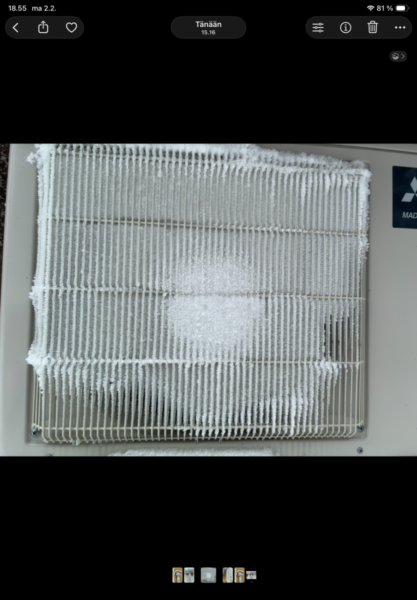

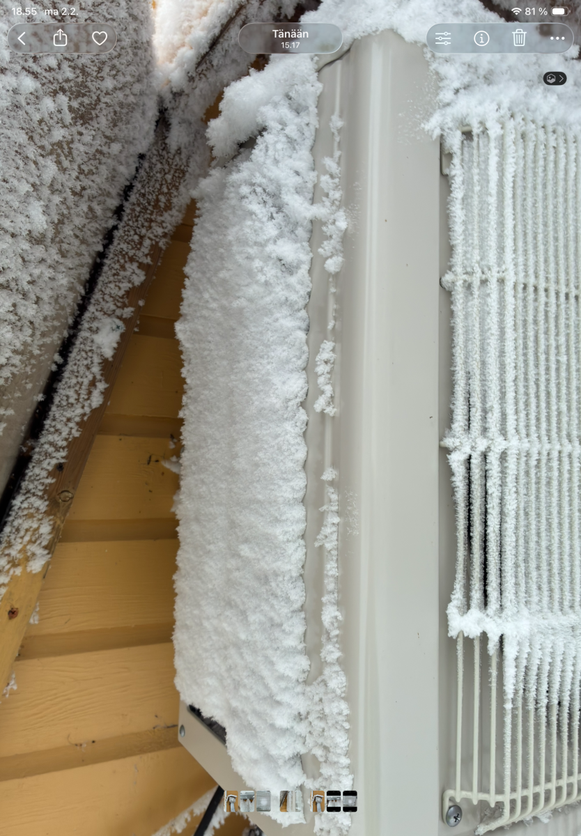

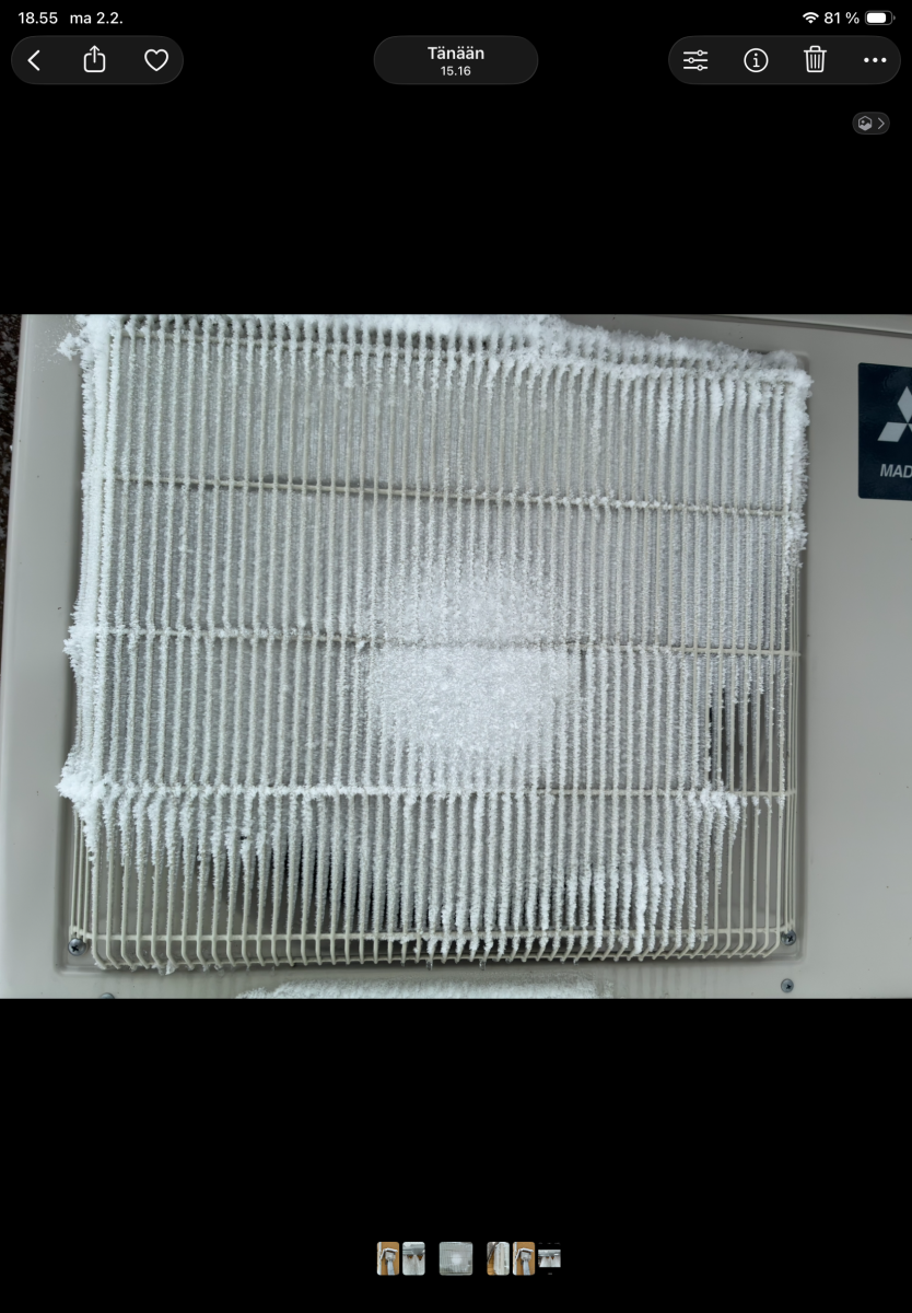

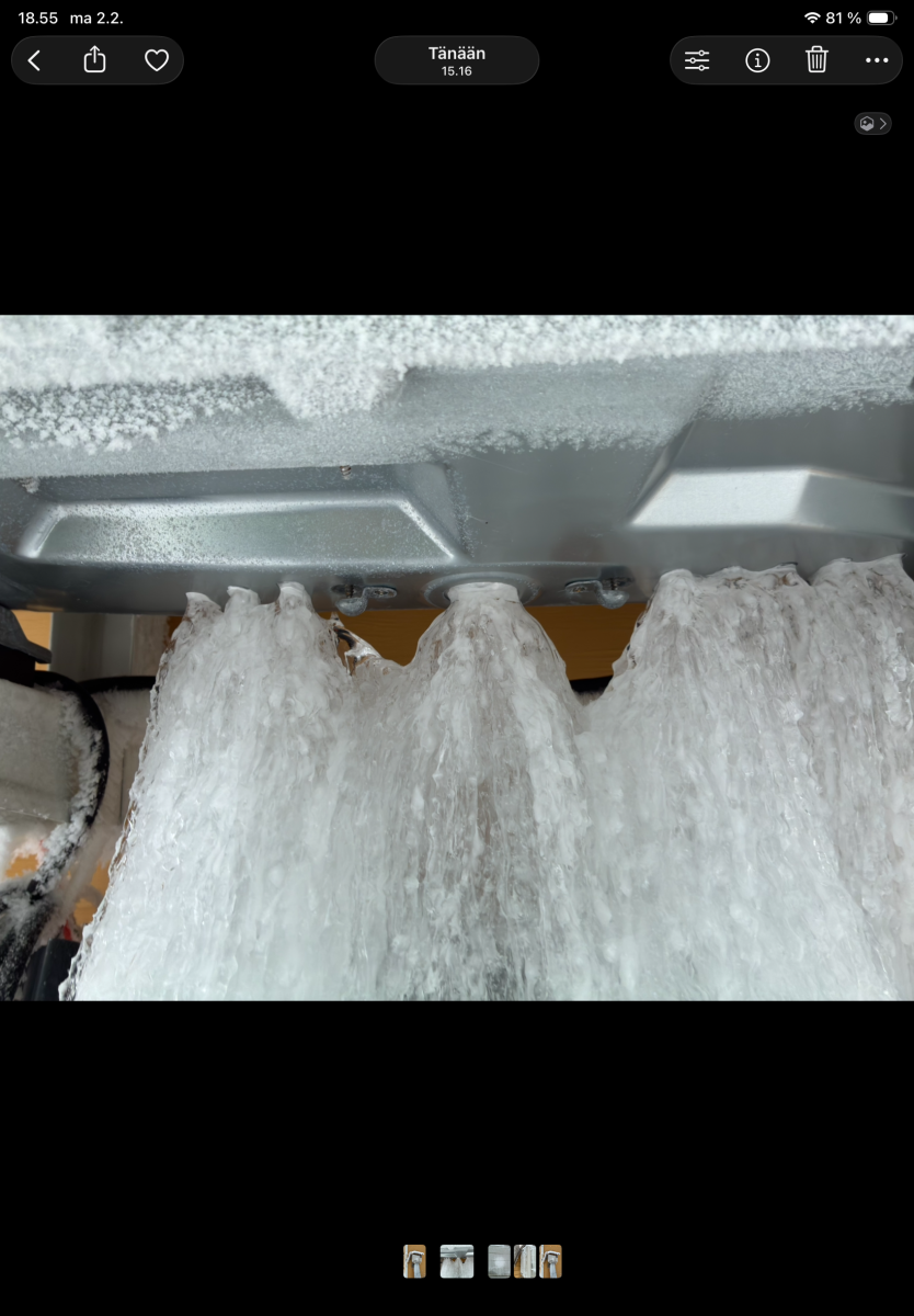

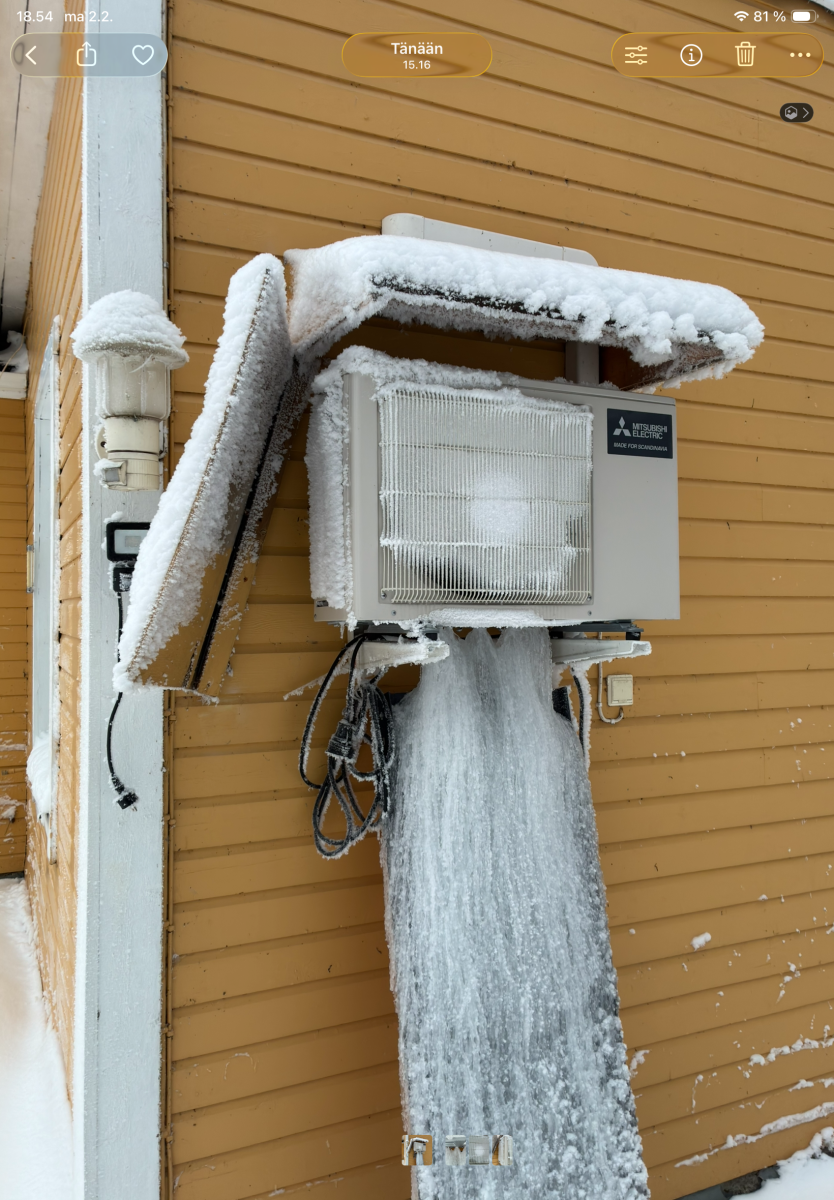

Eli lapsuuden kaverilla yli 100vuotias puutalo meri-lapissa.Talvisin ylläpitolämpöä +12˚ pitää LN2 ja sähköpatterit tulee kaveriksi kovilla pakkasilla.Edellinen pumppu oli myös mitsu ja mitään ongelmia ei ollut.Mutta kesällä vaihtoi uuden Mitsun LN2 25 tilalle niin nyt on ulkoyksikkö koko ajan umpijäässä .Mitähän kannattaisi tehdä?Appiukolla samanlainen pumppu normikäytössä,ja ei kerää jäätä.Pumpun myyjä vaan sanoo että pattereita isommalle ja pumpun pyynti +10˚
