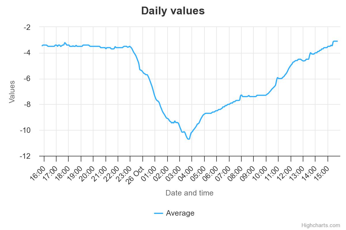

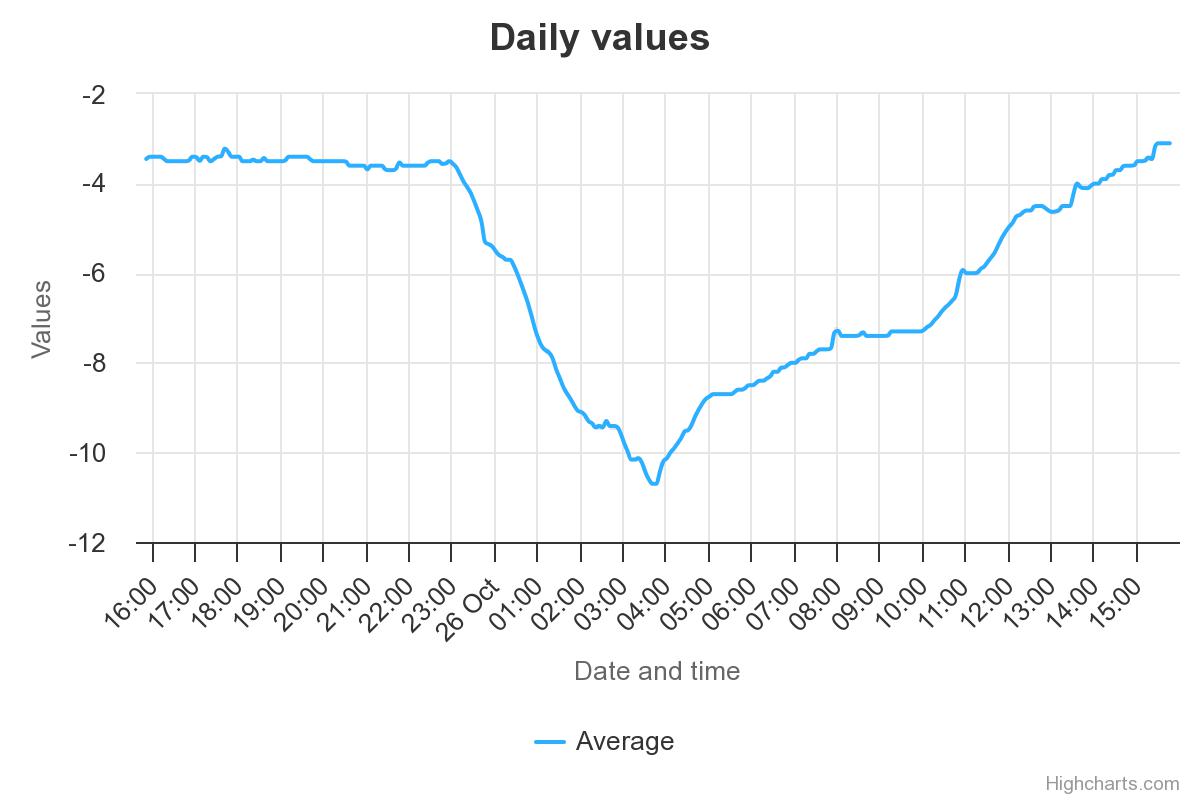

Aamuyöstä selvästi pakkasta ja kuiva keli.
Tänään alkoi reilusti lunta tulemaan ja keli lähentelee jo nollaa.
Oli keli mikä hyvänsä, Mitsurunner vaan porskuttaa ja osaa säätää sulatustarvetta oikein vallitsevien olosuhteiden mukaisesti :p
Päivitin toissapäivänä uusimman version Mitsurunnerista
Saa talvi tulla ;)
katso liitettä 89444katso liitettä 89445
Edit. talvi tullut.
Nyt pakkasta rapia -25'C ja Mitsurunner pelittää edelleen hyvin vaativimmissakin olosuhteissa. Sulatus keskimäärin kuivakalla kelillä 4 tunnin välein, kuten säädetty (oletussäätö säälisulatukselle on 3 tuntia).

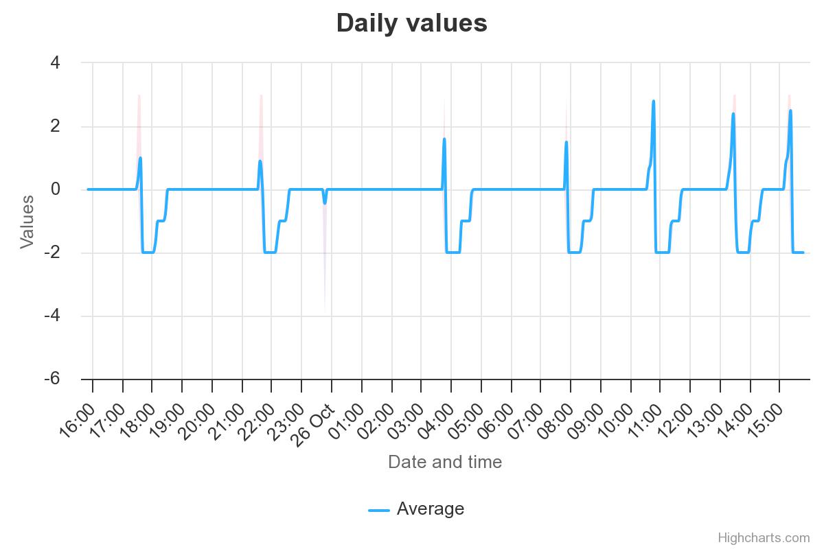

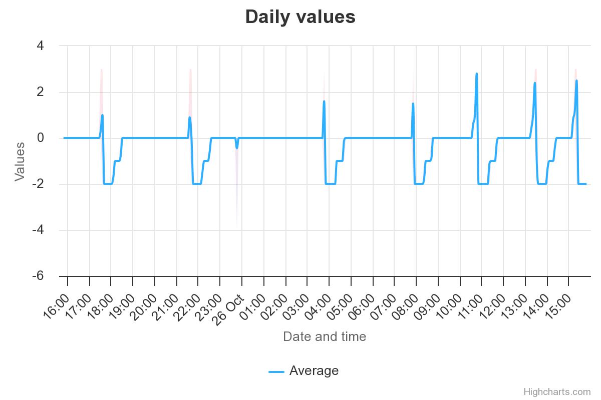

Dafon
Viime vuonna asennettu ln-25 sulattelee kennoa 30min välein -16 asteen pakkasessa. Kenno ei ollut edes jäässä. Lämmitys, puhallus 4/4 ja pyynti 22, takkatoiminto päällä. Onko tässä hullunkiertolainen? Eilen -8 asteen pakkasessa sain kellotettua 48min. Ulkoyksikkö muz-ln2vghz2 ja sisä msz-ln25vg2v. Eli onko kyseessä tämä uudempi malli?
Dafon
Kannattaa sammuttaa laite hetkeksi esim. sulatuksen lopuksi ja katsoa tokeneeko sillä. :)
Tällä tempulla saatiin väli 1h25min Mistä tälläinen sekoaminen johtuu? Voiko tulla sähkökatkosta? Vai rupeaako hullunkierto taas vähän ajan päästä pyörimään jälleen?

Sulatusväli on 30-150min ja jos sillä välillä pysyy, myyjä ei tee mitään.
Sulatusväliin vaikuttaa moni eri asia. Kun pumppu huutaa täysillä kovassa pakkasessa, se sulattaa tiheämmin kuin tyhjäkäynnillä. Oma gen1 malli on lyhimmillään sulattanut 40min välein. 30min ei ole ollut koskaan. Tavallisesti on siellä 2h huitteilla.
Monessa "hullunkierrossa" syynä on jäätynyt tai muuten viallinen sulatusanturi, jolloin pumppu ei saa oikeaa tietoa siitä, milloin kenno on sula ja lyhentää sulatusväliä koska luulee, että kenno ei sula.
Omat toimivat hyvin ja niissä kompura pysähtyy jokseenkin tasan minuutin päästä siitä kun viimeinen jää on sulanut kennosta. Jos kompura huutaa monta minuuttia sulamisen jälkeen, silloin anturi on jäässä tai muuta vikaa. Maksimi sulatusaika on vissiin 8min ja jos kompura huutaa sen, silloin on maksimisulatus käytössä ja luultavasti minimi sulatusväli, eli 30min.
Joo, kyllä se hullunkierrrolta vaikuttaa.
