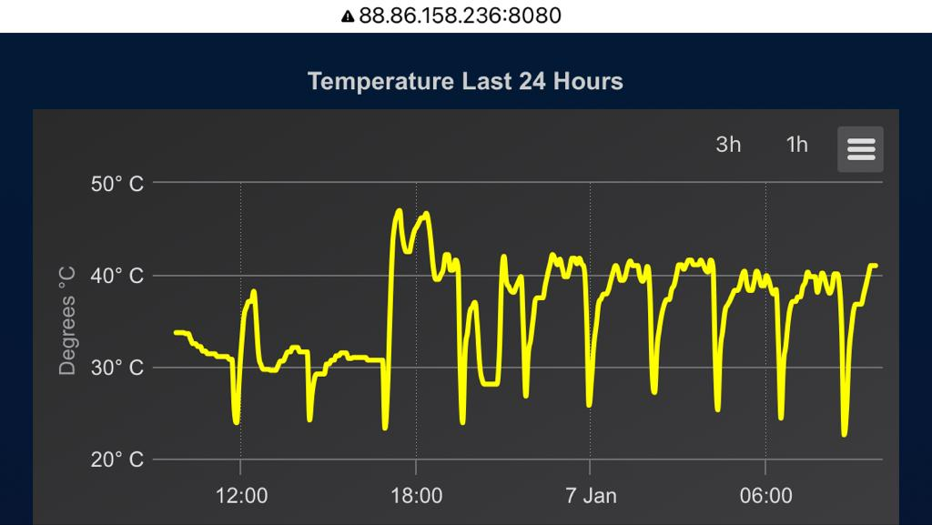

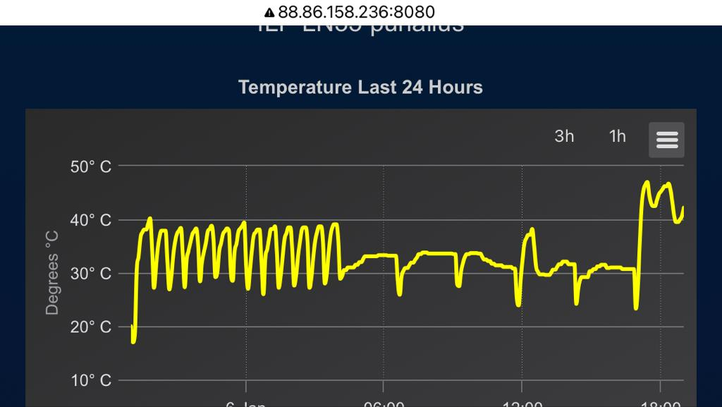

Meillä oli myös toi hullunkierron ongelma ja nyt siitä pääsin toistaiseksi eroon, alla näkee käyrästä hyvin muutokset:
Yöllä oli päässyt pois hullunkierrosta, ihmettelin että mikä muuttunut, niin huomasin, että patteri mennyt päällä pumpun alla, eli se lämmitti myös pumppua pikkaisen.

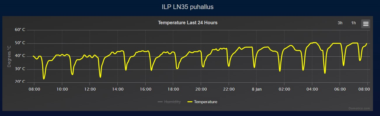

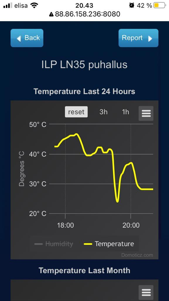

No lauantai menikin sitten Mitsun sielunelämää tutkiessa ja tein seuraavanlaisen johtopäätöksen päivän tapahtumista:
Pumppu on koko ajan ollut 31 pyynnillä, 5 puhalluksella, ulkona noin 20-22 pakkasta ja kosteus 80, eli oli vakaat olosuhteet testaukseen.
- Viikolla jo kuivasin&eristin anturit ja siirsin sulatusanturin yläputkeen -> ei vaikutusta
- Lauantai aamuna huomasin, että oli lähtenyt hullunkierrosta pois -> luultavasti lämmittävän patterin ansiosta, pumppu näytti 18 astetta, sykli 2 tuntia mutta ei nostanut lämpöä
- Laitoin puhalluksen kolmoselle, että sisäyksikkö lämpiäisi, lämpö nousi ja oli yli 20 astetta ja sitten pumppu lähtikin nostamaan hyvin lämpöä
- Sitten nostin puhallustehon takaisin vitoselle ja pumppu lähti hienosti puhaltamaan noin 40 asteista ilmaa ja 2 tunnin syklillä
- Kerran pääsi sisäyksikön lämpö tippumaan 19 asteeseen, niin pumppu rupesi samalla tiputtamaan puhalluksen lämpöä alas
- Nostin sisäyksikön lämpöä, että olisi yli 20, niin sen jälkeen ei enään mitään ongelmia.
Eli minun kohdalla itse olen sitä mieltä, että jäätynyt sulatusanturi laukaisi hullunkierron, koska kone luuli, että se on ihan jäässä. Vaikka korjasin anturit, niin ei vaikutusta koska sisällä lämpötila oli niin matala, että kone varmaan katsoi, että sisältä ei saa tarpeeksi lämpöä ulkoyksikön sulattamiseen, niin sen johdosta laski tehoa.
Kenno ollut ihan tasaisesti kuurassa ja ehkä puoliksi "tukossa" eli sulatukset on tulleet mielestäni ihan aiheesta:

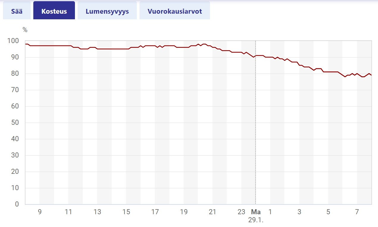

Nyt ollaan menty väliä tihentäen kun keli lauhtui ja kosteus nousi, aamulla satuin kennolle kun oli aloittamassa sulattamista ja se oli kyllä jo niin ummessa, että olikin jo aika sulatella:
Eli tiivistettynä, mielestäni kun anturit on kunnossa ja sisäyksikkö näyttää yli 20 Mitsu toimii ihan hyvin jopa -22 pakkasessa, kuitenkin nyt päästiin hullunkierrosta 30+10min -> 2.5 tuntia sykliin, ulkona -22, puhallus vitosella, puhallus 42 astetta, eli kyllä tosta tehoa saa irti hienosti kunhan vaan kaikki asiat on kunnossa ja Mitsun "speksien" sisällä.
Olipas pitkä tarina, mutta toivottavasti tämä auttaa muita jotka kärsii hullunkierrosta, itse ainakin olen (toistaiseksi) nyt tyytyväinen pumpun toimintaan :)

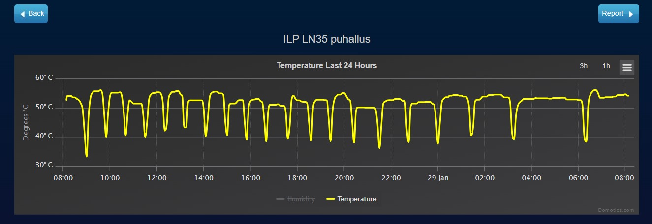

Koittakaahan sellaista, että älkää laittako pakkasella pyyntejä täysille, sillä pumppu ei pysty kuitenkaan siihen 30 asteeseen ja jauhaa täysillä, eikä se riitä mihinkään. Minulla ei ole milloinkaan ollut hullunkiertoja, mutta en ole koskaan laittanut mitään 25-30 asteen pyyntejäkään. Pyynti ollut 20-21 kelien mukaan. Olen sen verran lämminverinen, että yli 21 asteen sisälämpötila tuntuu liian lämpimälle ja joku 20 on aika passeli.
Tänään vaikka ulko lämpötila on noussut -5 niin tekee vieläkin lyhyttä 50-60min sykliä.

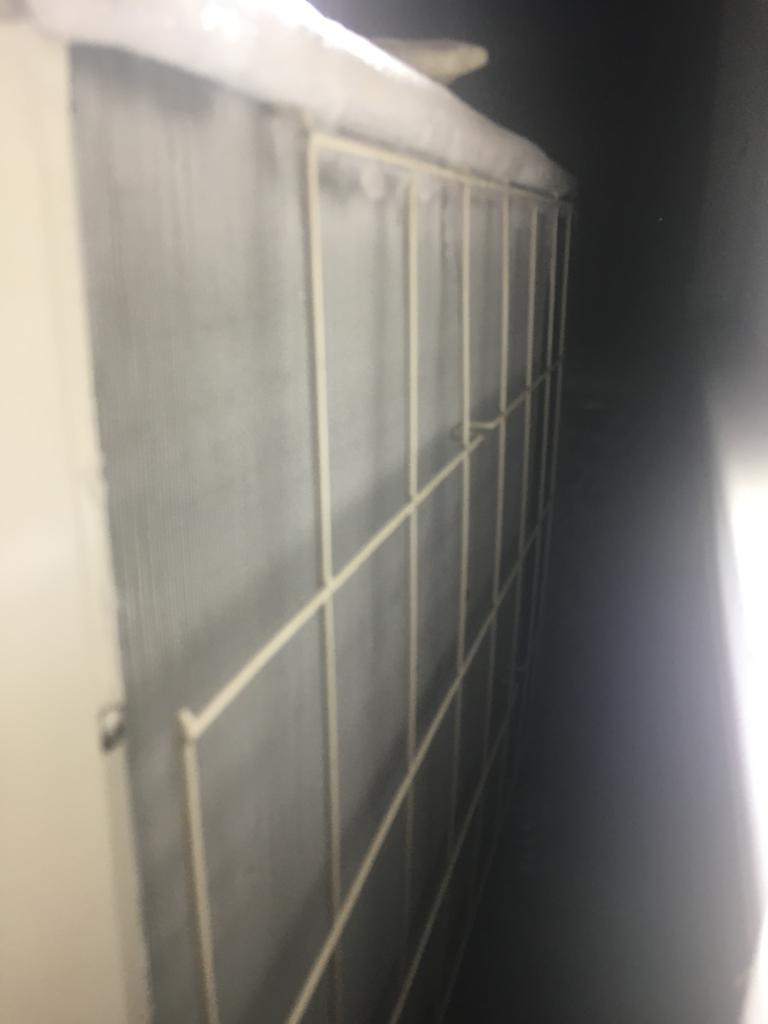

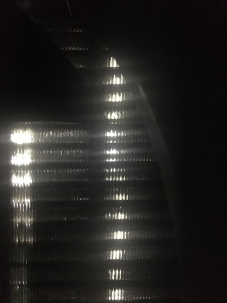

Huomioni kiinnittyy huurteiseen kennon oikeaan alakulmaan puhaltimen puolelta katsottuna. Sinne ei ilmavirta täysin osu ja se alue ei sula yhdessäkään sulatuksessa. Sama korkeudeus ja pää kuin sulatusanturi (alaputkessa)

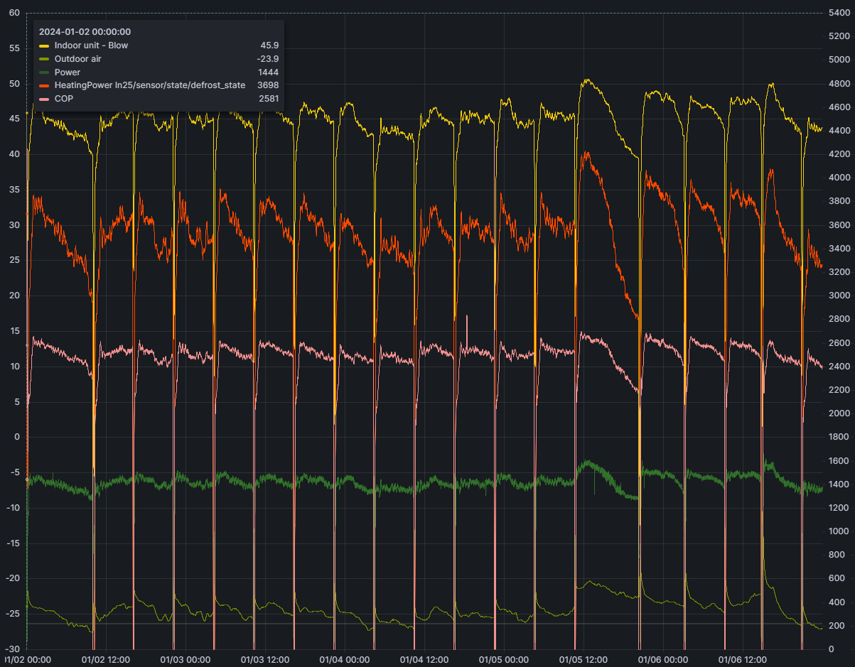

Reippaalla pyynnillä menin LN25:llä koko tuon viikon -20..-25°C pakkasjakson, eli siten että oltiin reippaasti koko ajan pyyntilämpötilan alapuolella. Laite kävi siis niin täysiä kuin pystyi. Teki 6h lämmitysjaksoja lähes koko ajan, minkä olen säätänyt Mitsurunnerin maksimilämmtysajaksi. Puhallus 4/5. Ei ollut mitään ongelmaa pitää korkeaa pyyntiä Mitsurunnerin kanssa.
Tässä viiden vuorokauden käppyrät.
- ottotehon (ylempi vihreä) keskiarvo 1,4kW
- lämmitystehon (oranssi) keskiarvo 3,4kW
- COP:n (vaaleanpunainen) keskiarvo 2,4
- Ulkoyksikön imuilman (alempi vihreä) keskilämpötila -24,3°
Mittaukset eivät toki ole laboratorio-olosuhteiden tarkkoja, mutta ehkä +/-10% tarkkuuden paikkeilla. Luokkaa 50kWh/päivä tuli säästöä verrattuna suoraan sähköön.

Oma huomio kohdistuu yhä kennon sulamiseen sieltä oikeasta alareunasta puhaltimen puolelta katsottaessa. Itse kenno ja sen alapuolella jää tilanne. Siellähän se sulatus anturikin sijaitsee.
Joo se sulatusanturi on siinä putkessa, joka sulaa viimeisenä. Näin se varmistaa, että koko kenno on sulanut. Joillakin on tullut ongelma kun anturi siirretty "kuumempaan" putkeen, että se kylmin putki on jäänyt sulamatta kun lopettanut sulatuksen liian aikaisin.

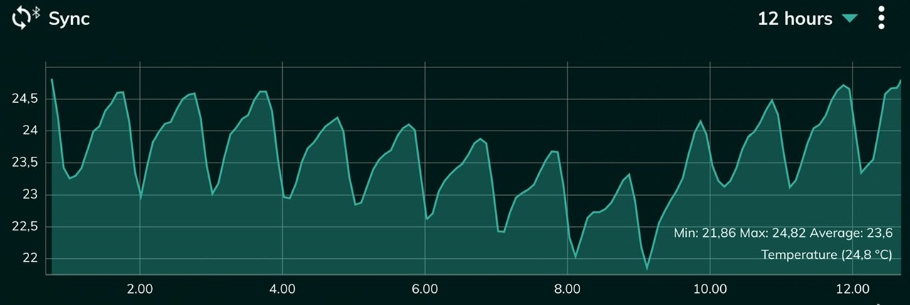

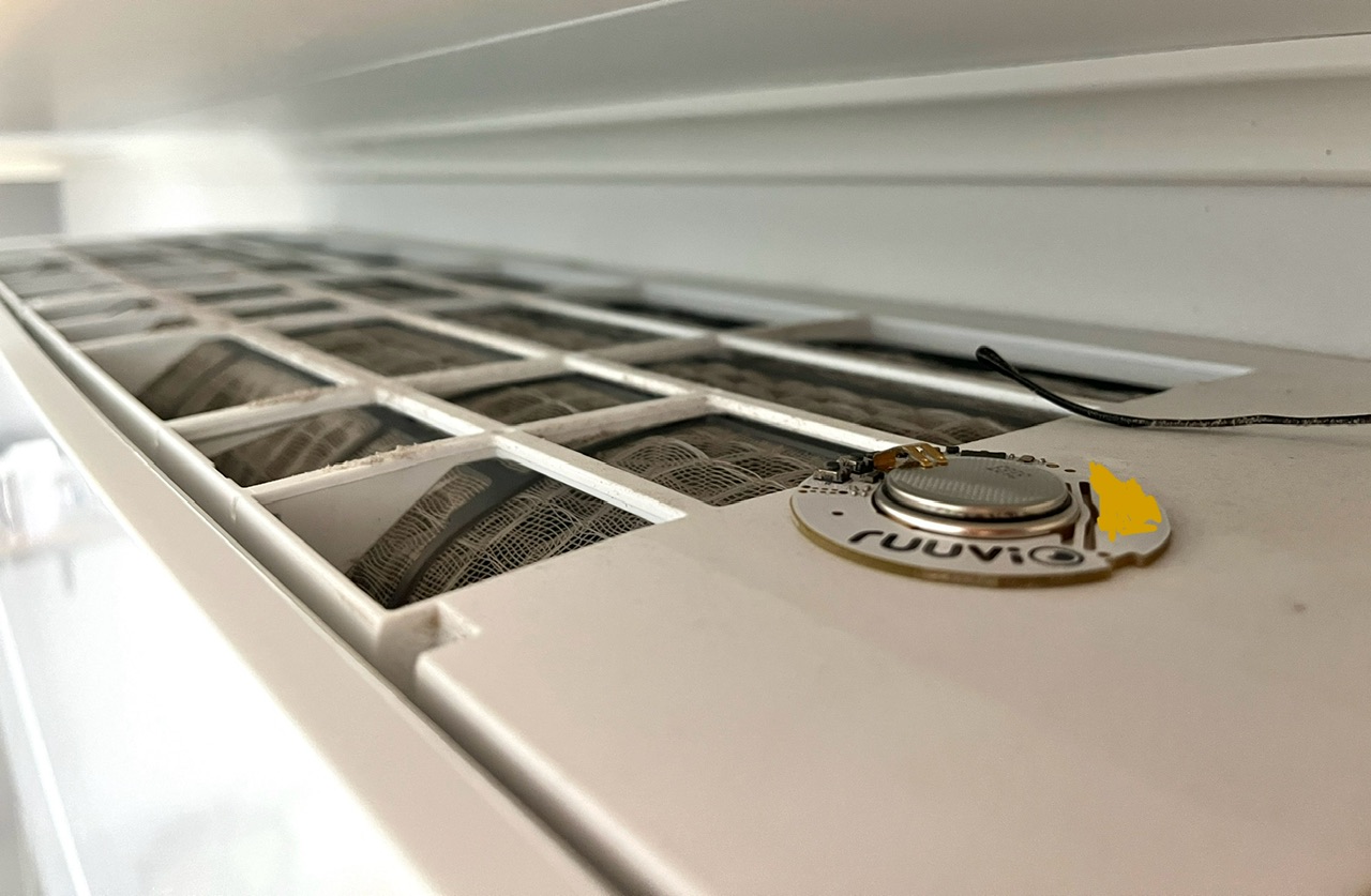

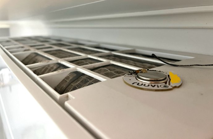

Ilpin toiminnan seuraaminen lienee helpoimmasta päästä Ruuvitagilla imuilman lämpötilaa seuraamalla. Laitteen muistiin tallentuu 10 vrk tiedot ja ne luetaan puhelimeen bluetoothilla. 12h tai 24h käppyrästä erottaa helposti lämmityssyklin määrän, esim. 24h aikana 24 piikkiä tarkoittaa tunnin jaksoa. Käppyrästä näkee myös että nyt kovemmalla pakkasella imuilman lämpötila ei ehdi koskaan asettua pidemmäksi aikaa samaan tapaan kuin pikkupakkasilla vaan sahaa koko ajan ylös-alas :(
Ilman koteloa Ruuvi reagoi muutoksiin tosi nopeasti, eikä sisätiloissa koteloa oikeastaan tarvi - koteloton tägi kestää saunassakin.
Mittasin aiemmin puhallusilmaa mutta tägin ujutamminen sinne on vähän työläämpää eikä se kuitenkaa mittaa oikeaa maksimilämpötilaa joten imuilma ajaa asian oikein hyvin.
