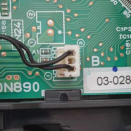

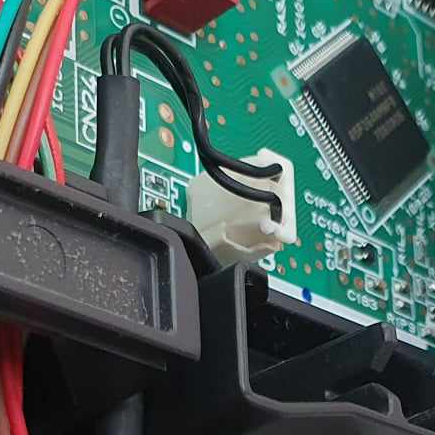

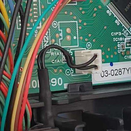

Mulla ei ole harmi tietoa tähän, enkä löytäny sitä searchillakaan nyt.
Onko @iro tai @puu tarkempaa tietoa tuosta Mitsun sisälämpötila-anturin liittimen tyypistä?
Tuonne MitsuRunner-Wikiinhan sen liittimen tyypin voisi lisätä. Kaikki ei varmaan halua alkaa alkuperäistä anturin johtoa katkomaan, jos/kun takuukin vielä voimassa.
puu
Ei ole tarkempaa tietoa, eikä löydy varmaan riittävää tarkkaa kuvaa itseltäni mistä tuon liittimen näkisi tarpeeksi tarkkaan. Luultavasti tuohon voi käyttää ihan dupont-liittimiä (kuva alla). Joku 2-napainen (tietokoneen) tuulettimen liitin voi myös käydä vähintään pienellä puukotuksella.

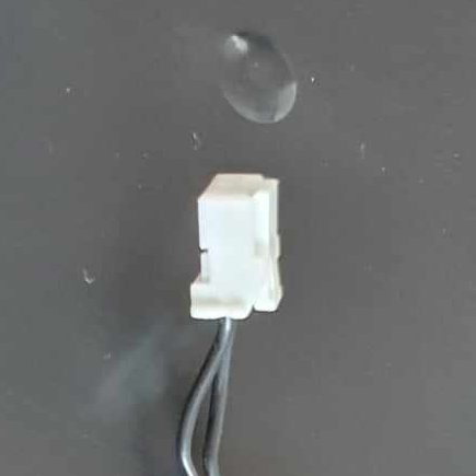

HotZone
^Jos Dupont niin niitä löytyy kyllä kotoa vaikka kuinka ja paljon.

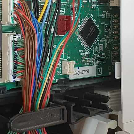

puu
Tuossa muutama kuva sisälämpötila-anturin liittimestä, joita onnnistuin kaivelemaan. Noista voi koittaa tunnistella liittimen tyyppiä:

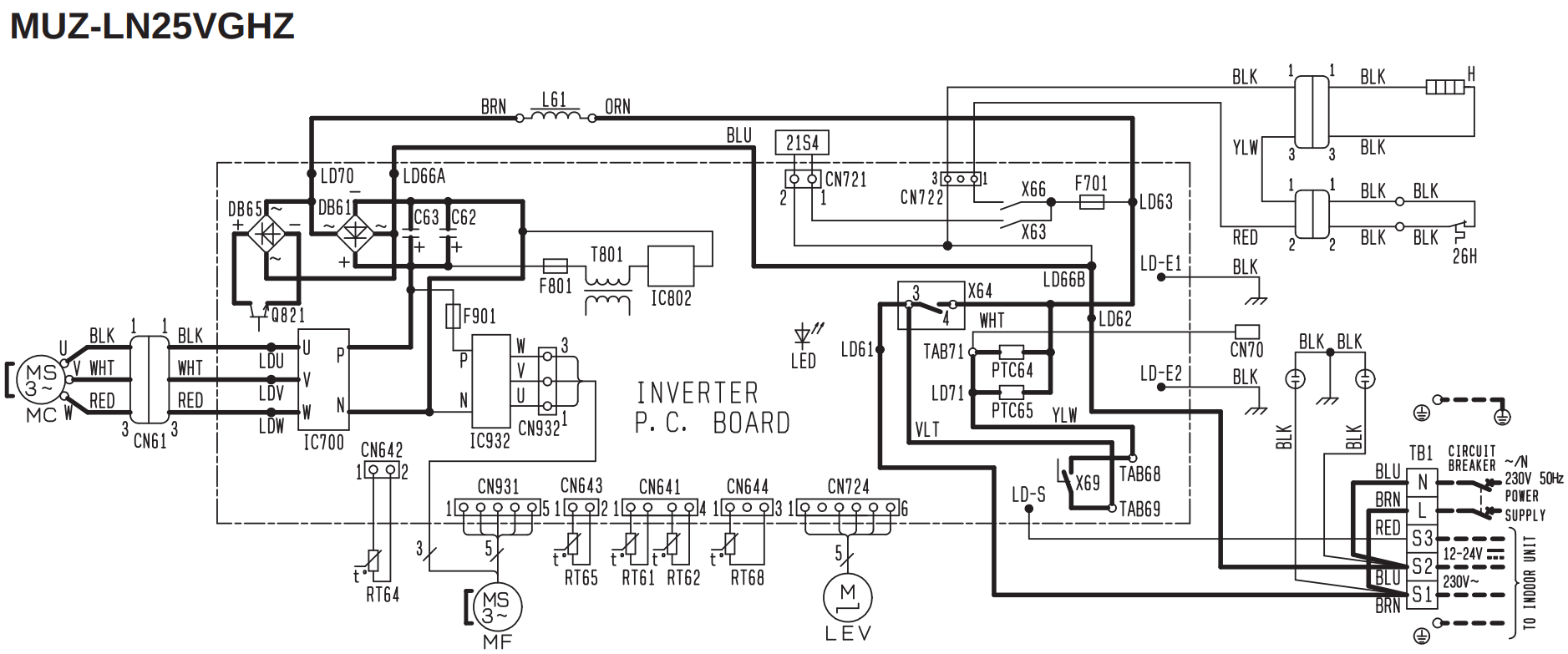

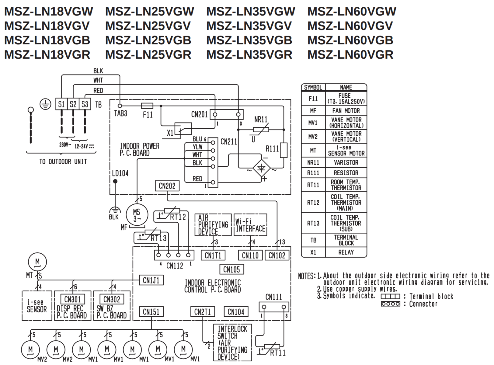

Mahtaisiko jollakulla olla tietoa, millä alueella jännite tosiasiallisesti vaihtelee tuossa LN25:n ulkoyksikön S2-liittimessä:
Tuli mieleeni, että jos ulkoyksikön lähettyville kytkee esim. Shelly UNI:n ja/tai jonkin ESP32-pohjaisen vimpaimen 12->5V jänniteadapterin kautta, niin saisikohan tuosta kätevästi ja turvallisesti otettua sähköt... :hmm:
puu
Olennaista varmaan on, paljonko virtaa tuosta voi ottaa. En tiedä onko kyseessä reguloimaton jännite, joka laskee virran kasvaessa. Tuo ESP-vimpain vienee joitakin satoja milliampeereita. Onko sulaketta edessä ja kuinka isoa? Mitä tapahtuu jos omassa vimpaimessa jokin menee oikosulkuun? Itse laittaisin varmaan sille oman sulakkeen.

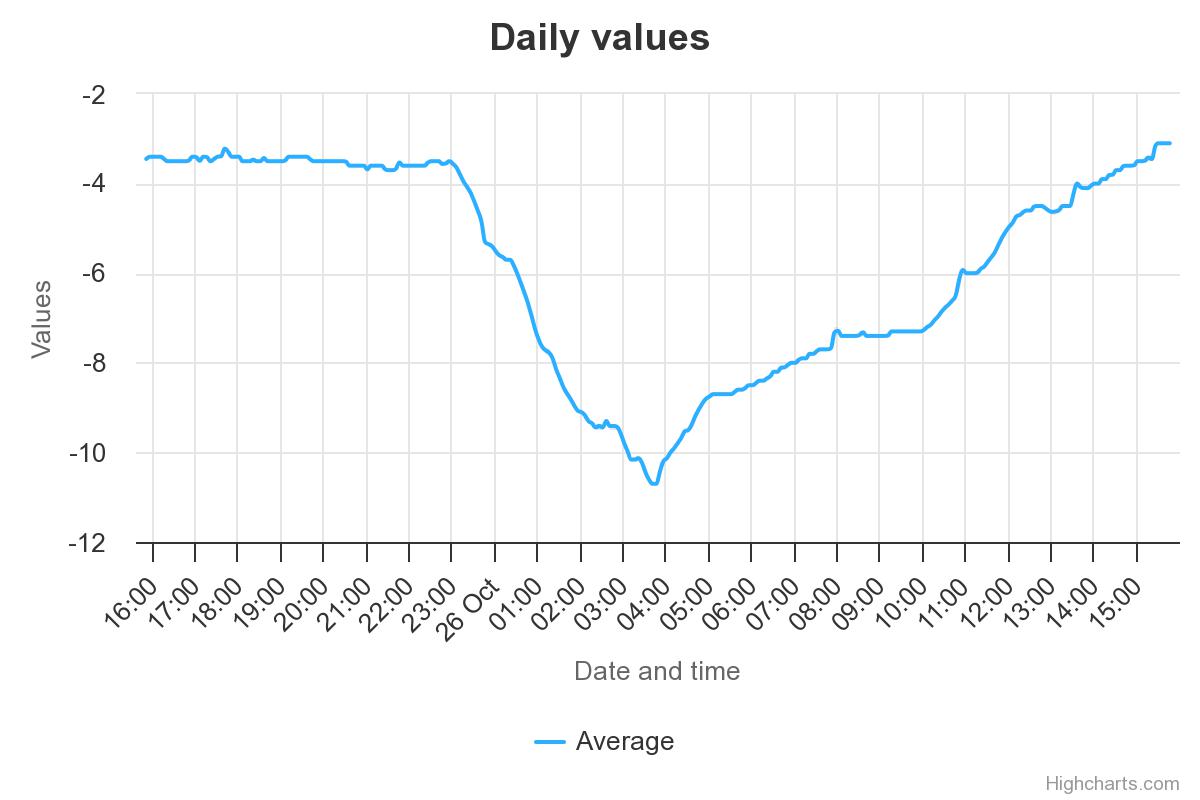

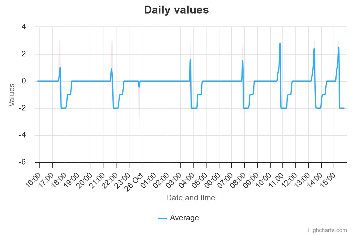

Aamuyöstä selvästi pakkasta ja kuiva keli.
Tänään alkoi reilusti lunta tulemaan ja keli lähentelee jo nollaa.
Oli keli mikä hyvänsä, Mitsurunner vaan porskuttaa ja osaa säätää sulatustarvetta oikein vallitsevien olosuhteiden mukaisesti :p
Päivitin toissapäivänä uusimman version Mitsurunnerista
Saa talvi tulla ;)
Itse en lähtisi ottamaan jännitettä sisä- ja ulkoyksikön välisestä data -kaapelista mihinkään käyttöön.
Jännite varmaan vaihtelee 12v ja 24v välillä riippuen onko 1 vai 0 juuri sillä hetkellä aktiivisena.
7PP
Tosin huomasin tässä sattumalta, että Shelly UNI:n power supply olikin "DC 12-26V" tai "AC 12-24V", joten taitaa sittenkin mahtua spekseihin...

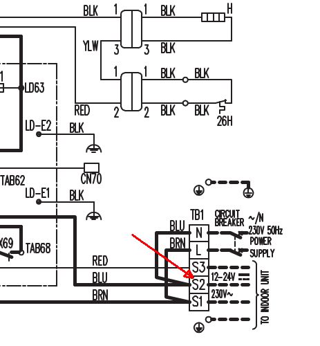

puu
Kytkentäkaavion perusteella näyttäisi, että S2 on kytketty noiden diodisiltojen ~ -puolelle, mikä vaikuttaa vähän erikoiselta. Itse olisin varsin pidättyväinen kytkemään tuohon kohtaan mitään ylimääräistä, jos ei ole tarkkaa tietoa sen käyttäytymisestä.
1698390365971-png.89471
    590,3 KB · Katsottu: 696
7PP
Ajatteletko, että Shelly UNI:n aiheuttama kuormitus voisi vaurioittaa Mitsun elektroniikkaa, vai toisin päin, eli että UNI:n speksi (12-24V AC) ei olisi riittävä sen ongelmatonta toimintaa varmistamaan?
puu
Ei välttämättä vaurioittaa, mutta mahdollisesti aiheuttaa toimintahäiriöitä. Ja onko tiedossa, tuleeko tuohon S2:een jatkuvasti jännite?
7PP
Eipä tullut mieleeni, että tuohon S2:een ei ehkä tulisi jatkuvasti jännitettä.
Ajattelin vain, että Shellyn UNI on niin pieni lutikka, etten osaisi uskoa semmoisen vievän juuri mitään virtaa, ainakaan verrattuna LN2:n sähkönkulutukseen. Tosin enpä ole UNI:n sähkönkulutusta mitannut. Kaapelit siinä vain ovat niin onnettoman ohuita, että niistä ajattelin ettei tuo voisi mitenkään hetkauttaa isoa lämpöpumppua.
Mutta ehkä tämmöinen oletus voi tosiaankin kuulua samaan sarjaan kuin monet ns. viimeiset lausahdukset erilaisissa fataaleissa tilanteissa... :)
Remppari
Mitä itse vaatimattomalla perusinsinöörin koulutuksella noita kytkentäkaavioita katselin, niin eikös se S2 terminaali ole kytketty suoraan maihin ja S3 terminaalissa kulkee sisä- ja ulkoyksiöiden välinen ohjaussignaali. Asiaa sen tarkemmin tuntematta voisi olettaa että tuo ohjaussignaali on joku RS-232 tyyppinen sarjaliitäntä eli tuo mainittu 12-24V ei suinkaan tarkoita sitä että jännite tuossa karvassa olisi vakio...

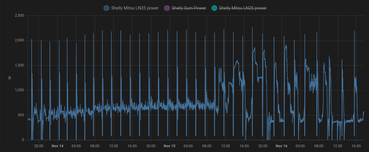

Appiukon LN-35 näyttää sulattelevan melko tasaisesti 2 h välein, lienee joku varmuus maksimi laitteessa. Ei kiirettä Mitsurunnerin kanssa.
