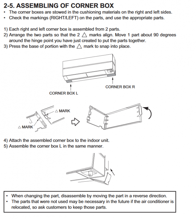

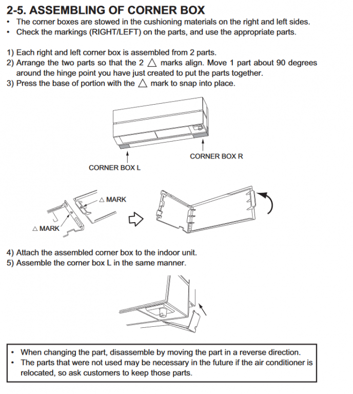

Lähteekö se kulmapala jotenkin helposti irti? Minulla on tapana aina onnistua rikkomaan näitä muoviluukkuja :) Sieltä reiästä kun yritän mittailla, niin 23-24 lämpötiloja näyttää.
Kyllä se aika helposti lähtee kun tietää mistä painelee:
Tosta ylhäältä painat sisäänpäin ja samalla järkevällä voimalla vedät samoilla sormilla alaspäin. Jos et väännä millään puukolla/meisselillä niin tuskin hajoaa.
Näytä liitetiedosto 69225
