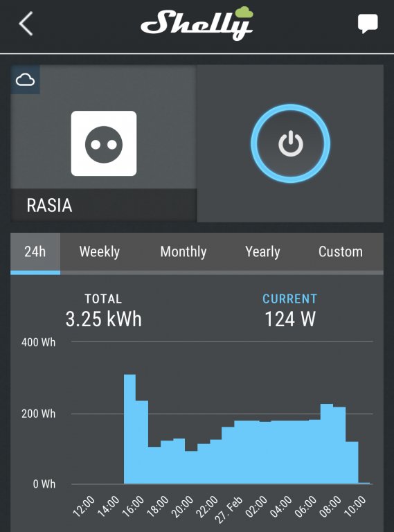

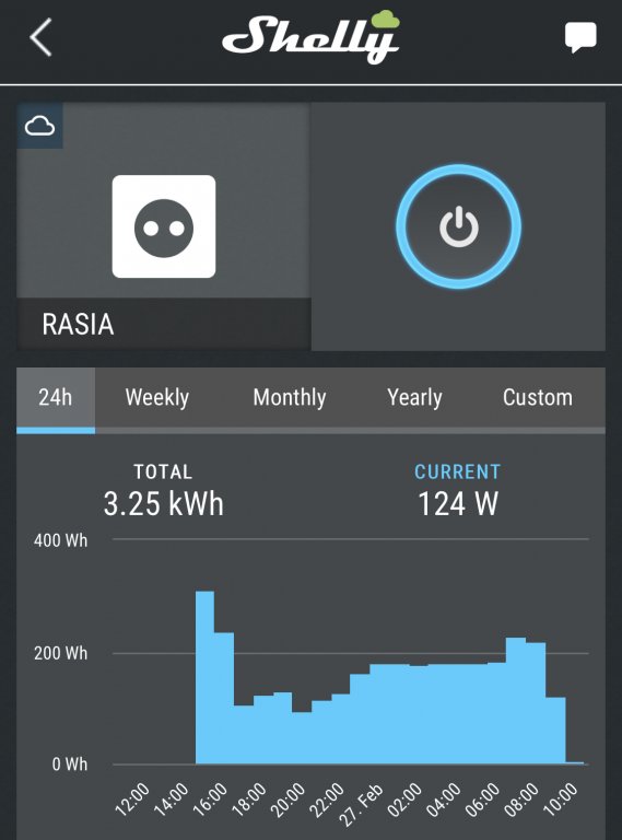

Tilasin foorumistin vinkkaaman Shellyn 1PM kulutusmittarin ja vajaan vuorokauden aikana sain sillä tämmöisiä lukemia 23 asteen pyynnillä. Alun piikit ovat testiä vehkeen ollessa täysillä ja silloin haukkasikin hetkellisesti parhaimmillaan kaksi kilowattia.

Asensin eilen myös Shelly 1PM:n. Shellyn omasta pilvipalvelusta näyttäisi saavan ulos tiedoston, joka on tarkimmillaan vain tunnin välein.

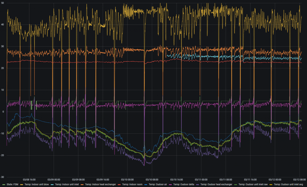

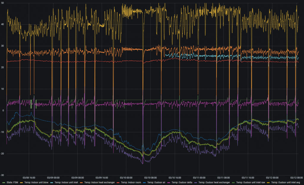

Oma Mitsurunner-logiikalla boostattu pumppuni on tehnyt 22 sulatusta viimeisen 4 vuorokauden aikana, eli keskimäärin yli 4 tunnin lämmitysjaksoja. Pakkasta -2...-20 °C tällä jaksolla.

Kyllä minä uskon että laite toimii kuten tarkoitettu, hankalat kelit olleet kun lämpötilat heittelee 30c verran tällä viikolla, välillä tuulee ja välillä lunta. Kuvassa näkyy kun oli plus keliä ja kelit kylmeni niin teki lyhyemmän käyntijakson ja seuraavia pidensi.
Kuva helmikuulta ja tällä viikolla virtaa mennyt 102 kWh
    22,9 KB · Lukukerrat: 243
