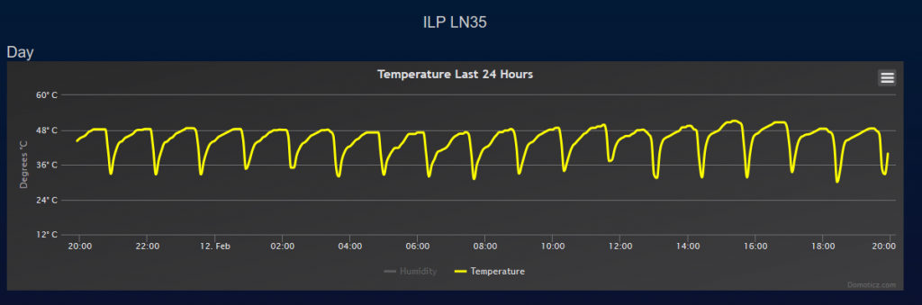

Ja noilla asetuksilla sitten tuli tällainen (tämä sama valikko näkyi vaikkei ulkoyksikköä määritelty ollenkaan, eli pelkkä sisäyksikkö):
LN 35 toimii ihan kivasti, kone on ollut "täysillä" jo pidemmän aikaa, eli aina on täysillä kun on mennyt lämpötila miinukselle.
Jaksotus on ollut pitkään noin 80min ja välillä kävi kääntymässä 100min, eli ihan ok.
Nyt kävin juuri ennen sulatusta katsomassa kennoa, se oli ihan hyvin kuurassa, valo näkyi vähän vielä läpi ja vettä tuli noin 6dl.
Pumppuun en ole muuta tehnyt kuin eristänyt Armaflexilla sen yläanturin.
Sitten LN25 joka ei ole toiminutkaan niin hyvin, nyt jaksotus 40min ja parhaimmillaan se on ollut 120min ja sieltä tullut pikkuhiljaa alaspäin.
Pumpun puhallus ollut täysillä, ilmankierrätys (takkatoiminto) päällä, lämpötilapyynti 18 astetta ja välillä lämmitetty takkaa.
Ennen sulatusta kenno oli aikas puhdas, valo näkyi hyvin läpi ja vettä ei tullut kovinkaan paljoa alle desi.
Laite on vakio ja viikonloppuna ajattelin yläanturin eristää, niin näkee että vaikuttaako se mitään.
Viimeinen monttu on kun otin laitteestä virrat pois.
Onkohan tässä voinut käydä, niin että LN35:n sisäkenno on kuuma, niin se sulattaa paremmin kuin tuon LN25:sen sisäkenno joka on selkeästi viileämpi, sehän ei käy kuin 30 asteessa kääntymässä.
On nää vaan mielenkiintoisia vehkeitä, mutta tietääpähän ens kesänä mitä tehdä, eli anturit eristää Armaflexilla ja siirtää alaputkesta anturin keskiputkeen.

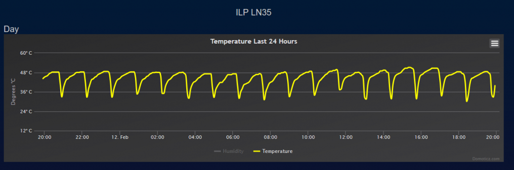

Näytä liitetiedosto 69550
Näytä liitetiedosto 69551

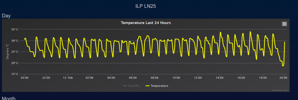

Mittaappa huviksesi kun sulatus alkaa, kuinka pitkään menee jotta kenno lämpiää +5 ja +10c?
Omani ln25 on nyt yli tunnin jaksoja tehnyt ja sulatuksen alkaessa menee 3m30sek että lämpö on +5 ja sulatus loppuu 4m30s kohdalla. lämpö nousee yli +10c
jos voit verrata tuohon ln35 onko eroja
LN25 vetänyt n.tunnin jaksoja parinkympin pakkasilla. Ei siis ihan surkeesti, mutta kuivahkoa kennoa sulattelee.

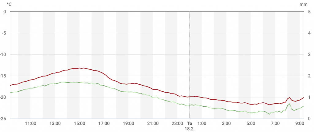

Eilen oli taas sopivasti pakkasta ja viimeyöksi oli ennustettu yli 20 asteen pakkasta. Laitoin siis mielenkiinnosta pumpun puhalluslämmön seurantaan et missä vaiheessa sekoaa 30/10 sykliin. Hämmästyksekseni näin ei ollut yön aikana kuitenkaan käynyt vaan vielä mennään 60/10 jaksolla. Ei tämä mikään VTT testin kovan pakkasen monen tunnin veto ole, mutta kuitenkin parempi kuin se 30/10 missä ei talo enää pysy lämpimänä. Pumpusta otetaan ihan hyvin tehoa ulos ja siksi ehkä voisin hyväksyä tuon jakson lyhentymisen kun aamulla lämmitetyn takan vaikutus alkaa yöllä hiipua samaan aikaan pakkasen kiristyessä. Tämän vuorokauden puolella 0000 - 0945 energiamittarin mukaan kulutus 10,67 KWh, eli noin 1,1 kilowattia keskimäärin ottaisi tehoa.
Ajat ovat noin suurinpiirtein kun niitä tulkitsin lämpötilakäyrästä.

Huomioitavaa sulatusvälistä ja lämpötila/kastepiste käyristä on loogisesti se, että kun kastepisteen ja lämpötilan ero on suurempi pumppu osasi kuitenkin väliä pidentää.
Nyt viimeinkin pidensi 60min lämmitysjaksoon ja pakkasta ulkona iltapäivän ollut 10 astetta. Kello 1555 aikaan kävin ulkona kennoa katsomassa enkä nähnyt siinä yhtään mitään, kosketin sitä sormella ja oli ihan kuiva. Sanoisin et tää sulatus mikä alkoi 10 min tuon jälkeen oli kyllä turha ja vaikea käsittää miksi menty näin pitkään 50 min jaksolla. Toivotaan et nyt kun onneksi osoitti merkkiä pidennyksestä jatkaisi näitä pidennyksiä jos kerta sen osaakin tehdä.

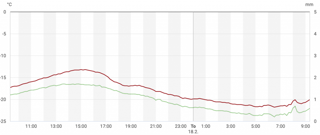

Näytä liitetiedosto 69745
Lämpöä pumpusta tulee enimmillään 40 astetta siivessä olevaan mittariin kun puhallus 4/5 (5/5 puhalluksella vähemmän siinä 35 asteen paikkeilla) ja jossain sulatuksissa lämpö matalimmillaan menee hieman alle 10 asteen ja toisissa sulatuksissa saattaa matalimmillaan olla 23 asteen paikkeilla.
Aamulla laittanut takkaan tulen ja aurinko jossain vaiheessa alkaa lämmittää ulkona, joten mielenkiinnolla seurailen milloin alkaa lämmitysjaksot pidentyä vai alkavatko…

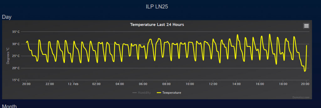

Nyt kovilla pakkasilla pumput käyttäytyneet mielenkiintoisesti, eli minulla on syksylla asennetut LN35 ja LN 25 pumput.
Ln 35 on ollut täysillä jo pidemmän aikaa eli lämpöpyynti 31 ja puhallus 5, tässä yläanturi eristetty ja putkien pituus 7-8 metriä.
Ln 25 pyynti vain 18, puhallus 5 ja puhalluksessa takkatoiminto/kierrätys päällä, eli pitäisi puhaltaa täysillä, ja takkaa lämmitetään. tämä on täysin vakio ja putkien pituus 2-3metriä.
Nyt kun tuli kovat pakkaset, niin tapahtui seuraavaa:
35 pumppuhan oikein innostui itse pidentämään jaksotusta ja se kävi parhaimmillaan 120min, jonka jälkeen asettui 100min, muutenkin tuo on toiminut mielestäni hyvin ja vettä on tullut +5 desiä sulatuksilla yleensä.
25 pumppu on tehnyt yleensä sellaista 100-120min jaksotusta, mutta nyt meni "hullunkierrolle" kovilla pakkasilla, eli jaksotus vain 40min, kun aikaisemmin oli kova pakkanen ja hullunkierto päällä, niin virtojenkatkaisun jälkeen palasi normaaliksi. Nyt ajattelin katsoa kelien lauhduttua, että ymmärtääkö itse lähteä pidentämään jaksotusta vai vaatiiko virtojen katkaisun. Pumpun säätöihin en ole koskenut, että tieto olisi luettetavampaa.
Tätä ja tuota toista LN ketjua luettuani, itse tulisin siihen johtopäätokseen, että minulla sisäkenno on Ln25:lla niin viileä, että siitä ei vaan saa tarpeeksi lämpöä kennon sulatukseen ja sen takia lähtee lyhentämään jaksotusta ja lopuksi päätyy hullunkiertoon.
Nyt täytyy pyytää jo valmiiksi anteeksi, mutta mielsetäni pumppuni toimivat ihan hyvin/loogisesti/varmanpäälle, eli sulatukset hoidetaan ehkä liiankin varmasti, ettei vaan pääse kenno jäätymään.
Tulevaisuudessa siirrän molempien ala-anturit ylemmäksi, Ln35:ssä anturi keskiputkeen eristettynä ja Ln 25:ssä yläputkeen eristettynä.
    56,3 KB · Lukukerrat: 265
Ln35 on palannut takaisin vanhaan 80min jaksotukseen, mutta hienosti kyllä pidensi kovilla pakkasilla, että kun lämpöä tarvittiin enemmän, niin silloin pumppukin veti pidempäään :)
