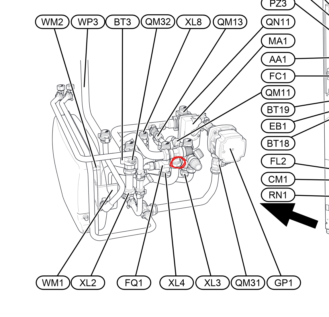

Niben omassa ohjeessa ei oikein saa selville tuota sekoitusventtiiliä, se on varmanakin tämmöinen musta missä lukee temp ja on tuolla kaikkien putkien takana? Tuota ilmeisesti säädetään tasapääruuvarilla, eikä tuolla nupilla? Koska tuntuu, että käsivoimin tuo ei liiku.
Isolla mustalla säädetään hanoille lähtevän veden lämpötilaa. Pitäisi liikkua nupista mutta vuosien saatossa tahtovat jumittua.
Jos väkisin väännät niin tod näk nuppi hajoaa ja alkaa pyörimään tyhjää.
Ruuvin poistamalla saat tuon mustan osan pois ja pääsee vääntämään pihdeillä (jos tila riittää). Jos on kunnolla jumittanut niin voi olla ettei pihditkään auta.
Väkisin vääntämisessä kaikista pahin skenario on tulva….
omaonkiva
NIBE on alle vuoden vanha. Normaalilla käsivoimalla ei tuo musta liiku suuntaan tai toiseen.
Tarkoitus olisi hiukan nostaa lämpötilaa kun selkeästi liian alhainen. Itse kattilassa vesi kyllä antureiden mukaan on lämmintä.
