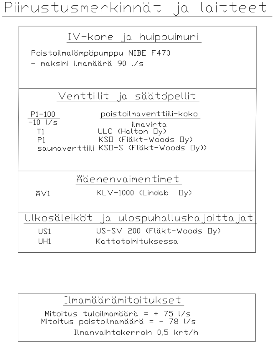

Olemme muuttamassa uuteen 105m2 (kerrosala 118m2, huonekorkeus n. 2,6m) yksitasoiseen puutaloon, jossa on F470 PILP (ILP tulossa myös). Ilmanvaihtosuunnitelmassa on ilmamäärämitoitukset seuraavasti: tuloilmamäärä +75l/s ja poistoilmamäärä -78l/s. Nibessä puhallinnopeudet kohdassa normaali: 80% / 80%.
Omaan silmään nuo ilmamäärät näyttävät aika suurilta, kun laskennallinen ilmamäärä olisi mielestäni hieman yli 40l/s. Mikähän noihin ilmanvaihtosuunnitelmassa oleviin lukuihin voisi olla syynä?
Alla kuvakaappaus IV suunnitelmasta.
Laskuvirheeltä näyttää, oikea lukema olisi tosiaan jotain 42 l/s. Onhan nuo puhallinnopeudetkin suunnitelman laskutavalla aika kovat kun ollaan noin lähellä maksimia.
Johtuuko tuo suuri ilmamäärä nyt vain huonekohtaisista ilmamäärävaatimuksista, jotka ovat 8/12 l/s huoneen koosta riippuen? Alla kuva IV mittauspöytäkirjasta.

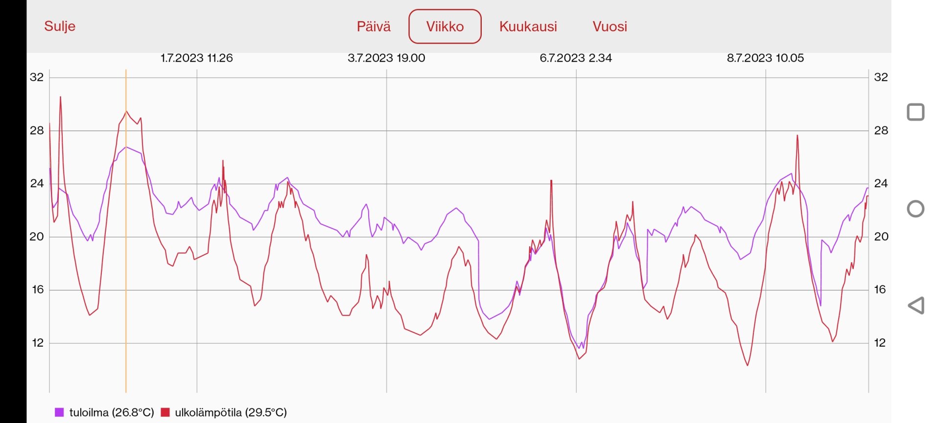

Kyllä, kiertopumppu pysähtyy, joten lattiassa ei vesi kierrä. Lämpeneekö tuloilma paljonkin ulkolämpöä suuremmaksi ruuvin ollessa kiinni-asennossa?
Näyttää tosiaan vettä kiertävän tuloilmapatterissa kun lämpöä siirtyy. Täytyy testailla minunkin onko pumpun pysäytyksellä vaikutusta tuloilman lämpöön. Onko jollakulla tietoa, onko tarkoituksella systeemi tehty niin, ettei kiertoa saa täysin suljettua (jäätymisen esto?) vai vuotaako säätövena muusta syystä?
En nyt ehdi tutkia mahdollisia häiriöitä omasta laitteesta, mutta jos tuo tuolleen toimii niin tuntuu päättömältä koittaa viilentää asuntoa ILPillä kun Nibe puhaltaa tilalle lämpimämpää ilmaa vaikka ulkona olisi sisäilmaa viileämpi. Eikä lattian kiertojakaan haluaisi pitää poissa.
Seurasin tuloilma vs ulkoilma eroa ja täällä tuo ero on alle aste. Ja vieläpä niin, että tuloilma olisi mittauksen mukaan kylmempää kuin ulkoilma. Menee jo antureista/mittauspaikasta johtuviin eroihin. Olethan varmasti kääntänyt kuusiokoloruuvilla säädettävää venttiiliä etkä vain suojakorkkia?
Sitä RN1:tä saa vähän ruuvata auki ja kiinni ennen kun se menee oikeasti kiinni. Jos se on yhtään auki, niin vesi kyllä virtaa siitä läpi. Parempi pitää toisella kädellä venttiilistä kiinni ja toisella varovasti kääntää riittävän kireälle.
Juu ihan oikein olen säätänyt. Tulihäntä tuossa ohjeisti säätämistä ja silleen ehdinkin jo aiemmin aamulla tekemään. Saattoi siellä olla joku pienen pieni nykäisy ettei ollut loppuun asti kiinni. Nyt täytyy seurailla miten reagoi.
On kyllä typerä systeemi tuo tuloilman säätö kaiken kaikkiaan.

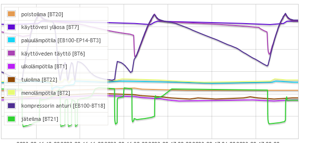

Laitoin Efergy sähkönkulutusmittarin mittaamaan koko talon sähkönkulutusta. Kiuakaan kulutus näkyy ihan oikein mittarissa, mutta Niben kompressori näyttäisi aiheuttavan vain parin- kolmensadan watin kulutuksen. Onko tuon kompressorin tehokerroin niin vino, että se ei näy tuollaisessa induktiosilmukalla mittaavassa mittarissa, vai mistähän tuo johtuu?
Oletko varma että se kompura käy? Pelkkä F470:n idlaaminen syö helposti 200W jos puhaltimet on vähän suuremmalla. Toisekseen kompura voi hyvinkin käydä todella lyhyttä pätkää jos asetukset on vähän miten sattuu ja kulutusta ei esimerkiksi tunnissa välttämättä tule kovinkaan paljoa. Kompuran ottoteho riippuu siitä miten kuumaksi se joutuu veden lämmittämään.
Kyllä se mielestäni kävi sillä katsoin Nibe Uplinkin statuksesta, että kompura on päällä ja se pysyi kyllä päällä aika pitkään suihkun jälkeen. Täytyy seuraavaksi varmistaa vielä, että kompura hurisee..

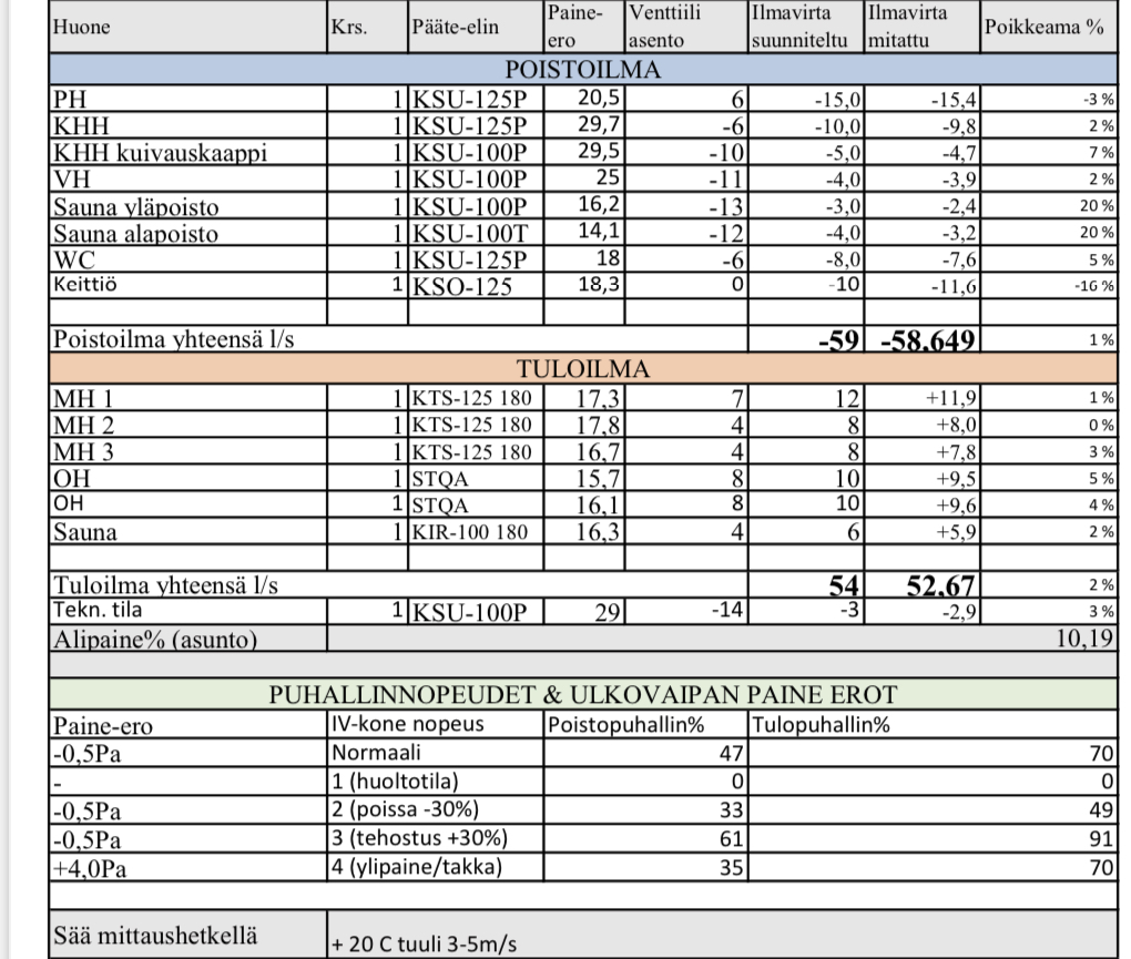

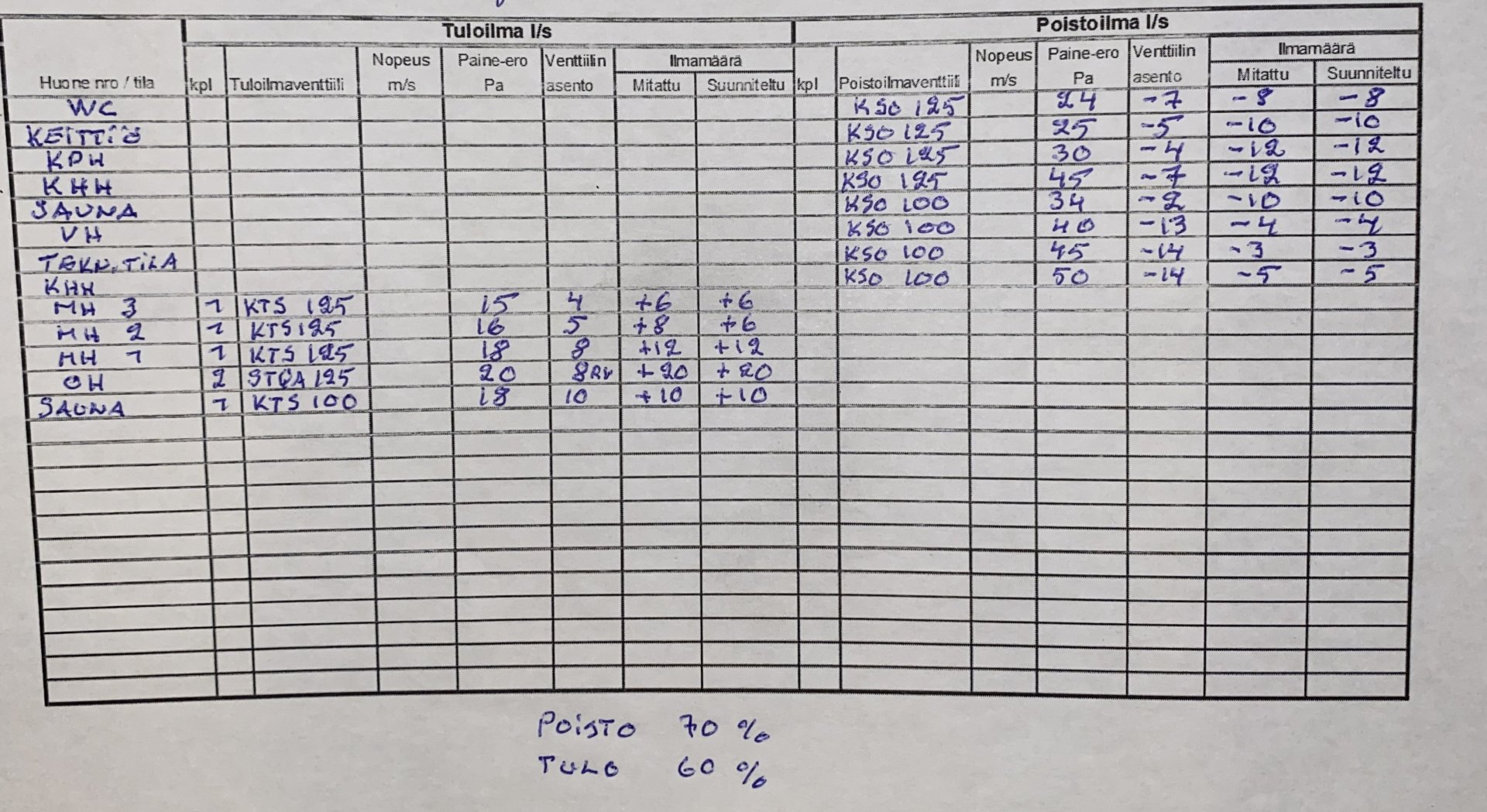

Ohessa mittauspöytäkirja. Miltä nuo arvot vaikuttavat? Jostain syystä normaaliasetuksen prosentteja on tiputettu mittauksen jälkeen verrattuna siihen, mitä raporttiin on kirjoitettu tulo- ja poistoprosenteiksi mittaushetkellä.
    372,9 KB · Lukukerrat: 225
Onhan tuossa poistolle mitattu ilmaa selkeästi enemmän kuin tulolle. Nykyään haetaan lähestulkoon tasapainotilaa.
Jotenkin aina epäilyttää kun pöytäkirjassa on suunniteltu ja mitattu määrä täsmälleen sama kaikissa mittauksissa :p
Eihän tuossa ole mitään epäilyttävää. Asia on täysin varma että "mittaukset" on tehty käynnin jälkeen ABCllä kaffit ja munkki suussa.

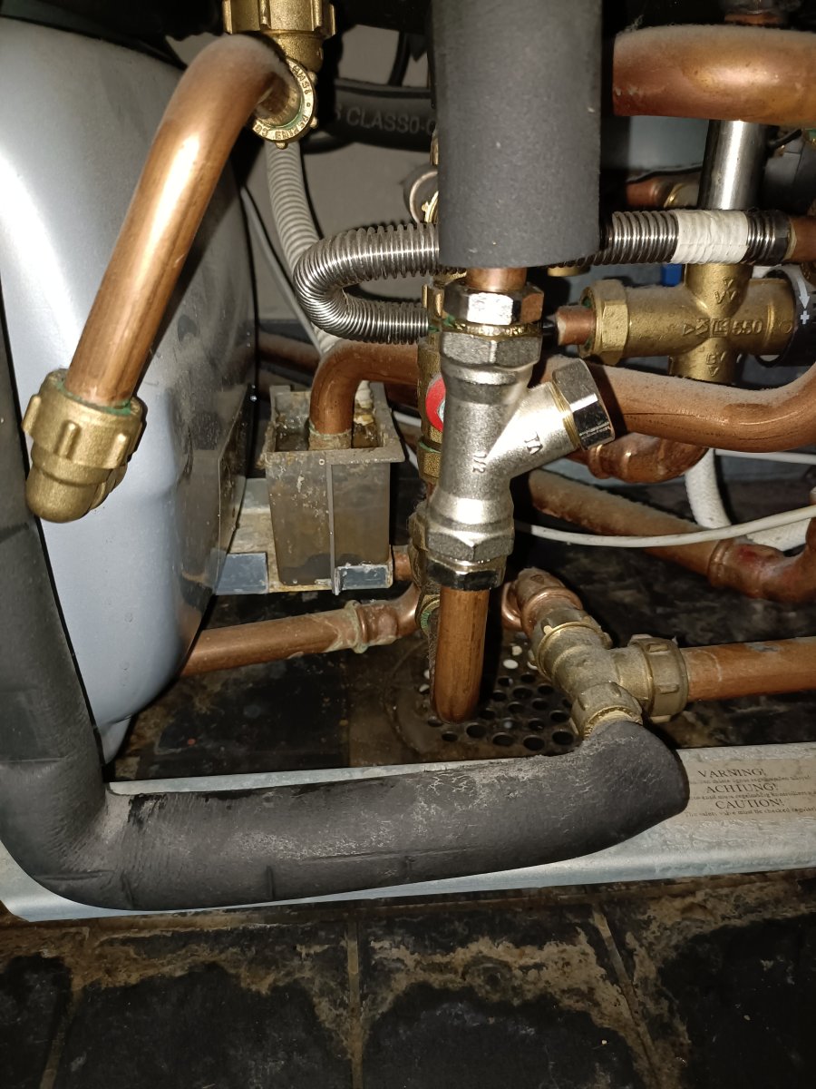

Moro taas! Onko normaalia niben koneen kondensio veden lorina 24/7? Ihmettelin siivotessa kun lattiakaivo on vähän vinossa ja märkä (asemointi ei ihan ole sattunut) ja huomasin että valuu koko ajan vettä astiasta kaivoon. Tulee siis tuosta kondensio vesi astiasta vesi.
Moro taas! Onko normaalia niben koneen kondensio veden lorina 24/7? Ihmettelin siivotessa kun lattiakaivo on vähän vinossa ja märkä (asemointi ei ihan ole sattunut) ja huomasin että valuu koko ajan vettä astiasta kaivoon. Tulee siis tuosta kondensio vesi astiasta vesi. Näytä liitetiedosto 88405
Ihan normaalia veden virtaus anakin näin syksyllä kun on kosteaa. Näyttäs siivouksen paikata. Puutarhaletku sisään ja kaukalon huuhtelu ja kunnollinen lattian pesu. Vaden ohjaus suoraan viemäriin jollain konstilla. (Tuo asennus ei vaikuta kovin hygieeniseltä).

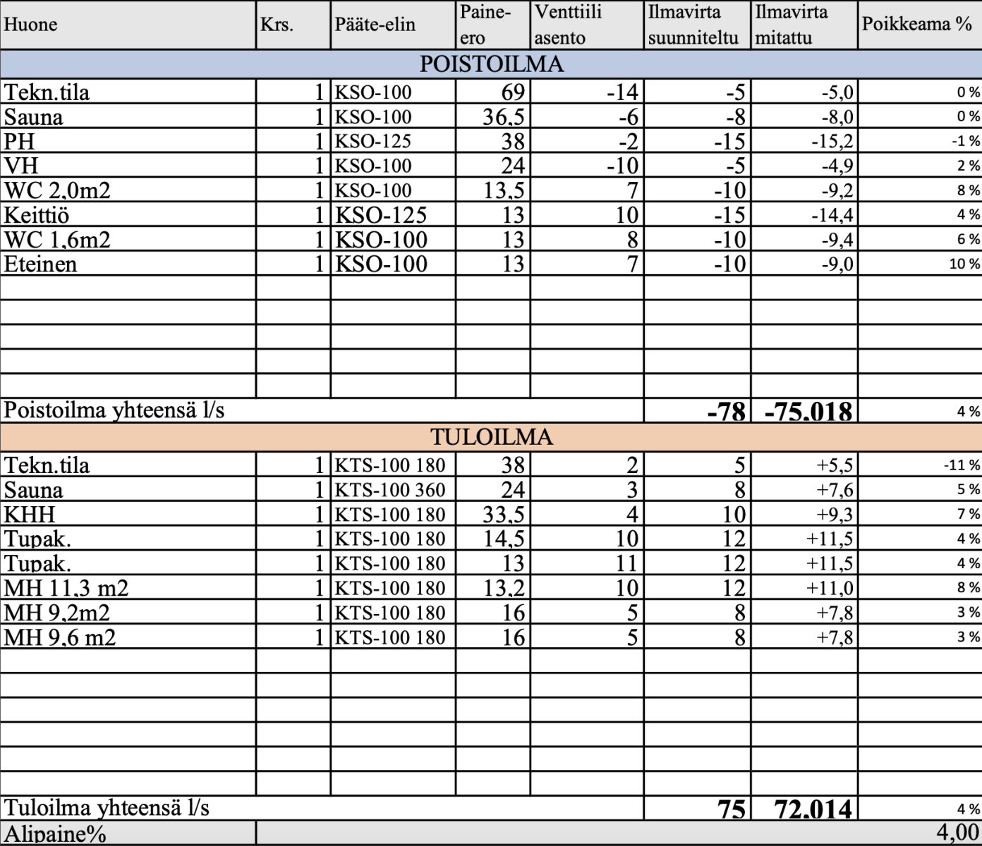

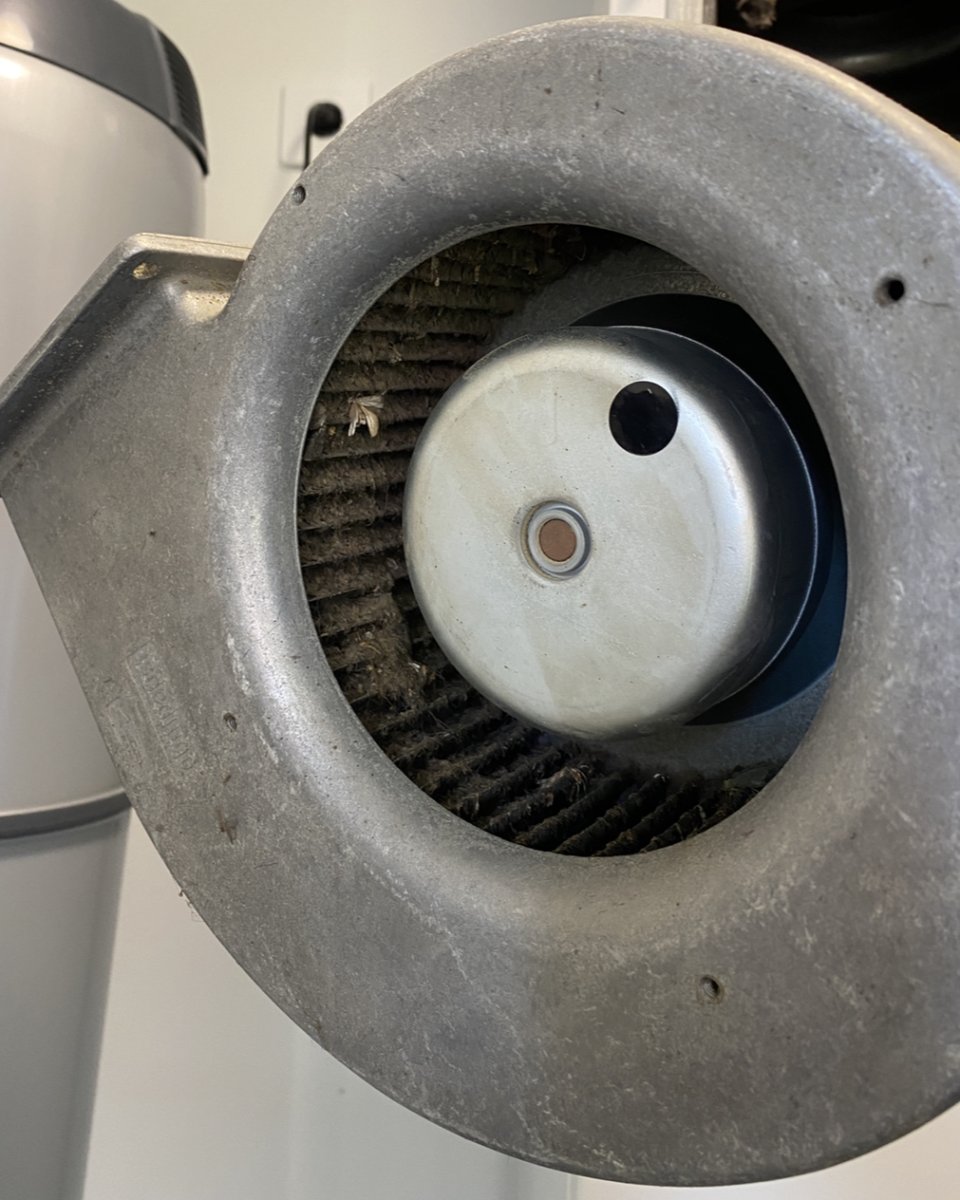

No niin, nyt on IV-kanavat nuohottu ja ilmamäärät säädetty.
Olihan aika järkyssä kunnossa tuloilmapatteri ja puhallin. Liitteenä kuvat ja mittauspöytäkirja. Tulopuolelle vaihdettiin lisäksi F7-suodatin, jotta suodattaisi paremmin tuloilmaa.
Savun hajua ei ole enää ilmennyt ja tulitikkutestillä hormi tuntuisi vetävän tosi hyvin IV:n normaaliasetuksella. Takkaa en ole vielä ennättänyt polttaa, mutta kohtahan se nähdään tarvitseeko enää käyttää takkakytkintä ollenkaan.

Kannattaa huuhdella kondenssivesiputki ja allas. Näin syksyllä vettä t
ulee paljon.
