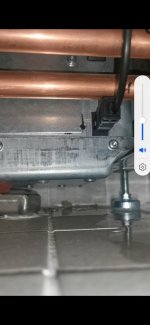

Mikä on niben pohjassa tuo oikealla alhaalla oleva mötikkä, mihin tuo musta sähköjohto liittyy? Ja ongelmana siis, saunoessa tuo tiputtaa pohjasta pikku tippaa vettä,ei tule vuotamalla, mutta tippaa kuitenkin. Milloinkaan muulloin tätä ongelmaa ei esiinny. Ideoita mistä johtuisi? Jotain kondenssivettä?

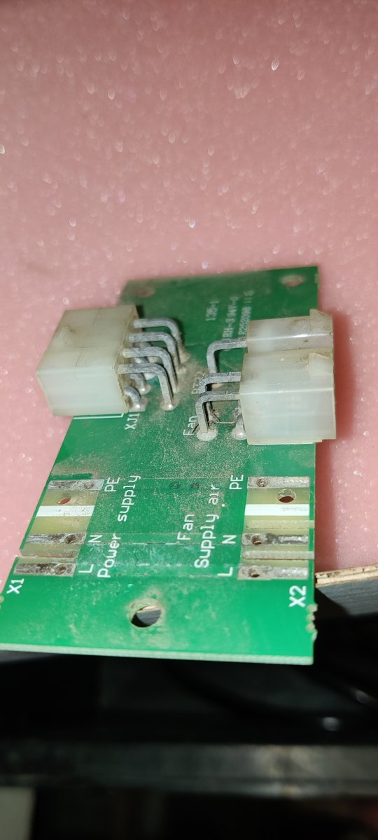

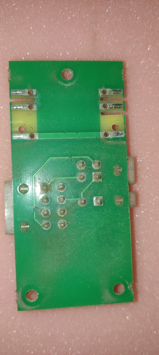

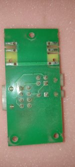

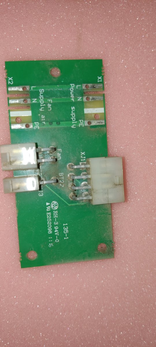

Tuli vaihdettua uusi tuloilmapuolen kortti. Ongelmana oli jo toista kesää että lämpimien ilmojen alettua tuloilmapuolrn moottori rupesi pätkimään Sammui lennosta muutama sekuntti alhaalla ja taas nosti ittensä kierroksille epäsäännöllisen säännöllisesti ja tämä toiminta tosiaan toteutu aina kelien lämmettyä niin kuin nytkin. Talvella kävi aivan normaalisti. Pätkiminen ei siis aiheuttanut mitään ns.konkreettista että alipaineeseen olisi talo mennyt tai muutakaan, eli vaikea todeta jos ei ihan tulokanavan luona stondaile.
Suht rivoon kuntoon toi kortti kyllä menee siellä tulopuolen kondenssi peltilootassa avonaisena kaiken armoilla. Laite asennettu 2017 Tammikuussa.
Toivottavasti nyt pätkiminen loppuisi.

Tämän kortin ja sen järjetön sijoittaminen tulisi kaikkien laitteen omistajien tietää. On vain ajan kysymys, koska se on lopullisesti hapettunut, tai esiintyy muita ongelmia. Minulle kävi niin, että tuloilmakankaaseen kondensoitunut vesipisara tuli maksamaan reilut 1,5k€. Kyseinen pisara tippui kortin liittimeen ja poltti Nibestä putkisulakkeen, pääsulakkeen ja sulaketaulunkin sulakkeen. Laite ei pysynyt edes häiriötilassa päällä, vaan poltti sulakkeita aina vaan uudelleen. Aikani vaihdettua uusia sulakkeita palaneiden tilalle, jouduin luovuttamaan ja tilaamaan korjaajan paikalle "lähikunnasta", keskellä kylmää pakkasyötä - siitä johtui älyttömän suuri korjauskustannus. En siis tiennyt, että tuloilmapönttöön on sijoitettu piirikortti...
Tuohon korttiin suojalakka päälle ja vaihtaa liittimet vedenpitäviksi (tai vetää vaikka liimallisen kutistesukan päälle jos ei muuta keksi), niin voisi välttyä ongelmilta :hmm:
Nämä puhaltimien liittimet painetaan piirikortin päälle. Ei näitä saa mitenkään vedenpitäviksi. Tuossa kortissa näkee mustunut paikka, johon pisara osui.
Tunteeko kukaan tuon liittimen tyyppiä? Pitäisi hankkia yksi parempikuntoinen tilalle, jotta olisi kokonainen puhallin varaosana.
Onpas typerästi suunniteltu sitten, ei varmaan ole inssinööri ajatellut että tuolla mitään kosteutta ikinä esiintyisi. Tuohonhan on helppo kolvata johtimet noihin X1 ja X2 liittimen padeille jotka sitten saa vaikka RTV-silikonilla suojattua. Johtimiin sitten mikä vaan vedenpitävä liitin ja vaihtaa vedenpitävät vastaliittimet niihin tulevien alkuperäisten liittimien tilalle. Saman voi tietty tehdä muillekin liittimille. Vähän tietty vaatii askartelua alkuun ja jos puhallin vaihtuu uuteen, mutta välttyypähän jatkossa tuolta ogelmalta :hmm:
Saisiko sen kortin laitettua jakorasian sisälle?
Tai siis mahtuuko vielä tämän jälkeen paikoilleen?
Jakorasia taitaa vaatia liittimien irroituksen, jotta johdot saadaan vedettyä rasian sisään. Samalla vaivalla jättää koko piirilevyn pois, sillä siinä ei ole mitään älyä. Pikaliittimet ajaisivat asiansa.
En silti viitsi lähteä liittimien purkuun. Ehkä koko komeuden kuorrutus asiaan sopivalla silikonilla taitaa olla oma valintani. On sitten jälkikäteen "helpompi" vaihtaa esim. puhallin.
Nyt on toiminut, tuloilma niin kuin pitääkin, eli pätkimättä tuon kortin vaihdon jälkeen. Jotain tarvii kyllä tehdä tuolle kortin paikalle. Kaikissa muissa piuhoissa riittäisi pituus paitsi tuloilma lämpöanturilla jos haluisi vetää läpivienillä kortin ulkopuolelle tuolta peltilootasta, niin tuloilmaanturin piuha tarvitsisi jollain ilveellä saada sellain 30-30cm pidemmäksi.

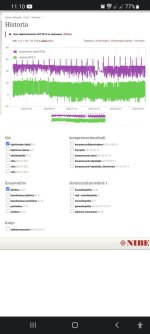

Moro! Tuossa näkee että abaut viime syyskuusta alkaen läpi talven jäteilma painuu kylmemmäksi.

Auttaisko jo nostais käyttöveden lämmön korkeammaksi? Nyt ollu aina säästöllä ja vielä pari astetta manuaalisesti alaspäin.
En nyt oikein ymmärrä, että mihin ongelmaan haluat ratkaisua? Tuo jäteilman lämpötila on kesällä ihan ok. Talvella luultavasti sulattaa usein kun on noin paljon pakkasella, mutta eipä siitä kannata välittää.
Nimenomaan niitä sulatuksia jos sais vähemmälle. Toisaalta tuskin siitä mitää suurempaa haittaa on, kunha pohdin mikä tuon ilmiön luo.
Kesäisin saattaa olla ettei sulattele moneen viikkoon mutta talvisin vaihdelleen noin 10x vuorokausi. Itsellä puhaltimien tahdistettu käyttö päällä jossa prossat laskee reilusti kun kompura huilaa.
Minullakin jäteilma on nyt +1...+5 väliin ja talvella joku -0,5...-2.5. Se on normaalia että ne muuttuu vuoden mukaan. Kesällä nuo sun arvot on ok, mutta talvella aiheuttaa paljon sulatuksia. Ja syynä voi olla esim että ilmanvaihto on liian pienellä, tai poistoilman lämpötila ei ole tarpeeksi korkea. Tai luultavasti molemmat yhtäaikaa. Ehkä vielä joku kolmas asia lisäksi. Nyt kesällä sun poistoilman lämpötila on varmaankin korkeampi, eikö?
Molemmat mainitsemasi syyt vaikuttavat ja kolmantena lisään sen, että asunnon kuutiot sen verta pienet niin jää vähän laihaksi poistoilman määrä nibelle. Alkuperäiset säädöt ovat käytännössä lähes 1.5x tarvittavaan ilmamäärään nähden. Mikäli tiputan ilmanvaihdon siihen, että "kahden tunnin välein ilma vaihtuu kokonaan" niin sulatuksia tulee entistä enemmän.
Poistoilmanlämpö talvisin noin 20-21 huoneenlämmön ollessa 19-20. Ilpillä tasataan lämpö koko torppaan. Poistoilma kesäisin huitelee helposti 23+ tienoilla. Ilpillä jäähdytys pyynti 23-24 riippuen mm. Kosteudesta.
Poistoilman lämpö kuulostaa hyvältä talvellakin, etenkin huoneen lämpötilaan nähden. Minulla poistoilma on kylmempää kuin huoneen lämpö. Koita talvella lisätä puhalluksia vaikka +15 että miten sitten käy.

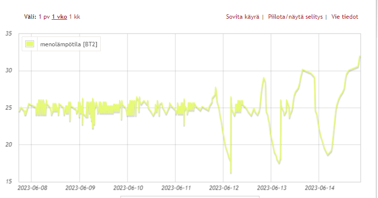

Tuntuu että lämpösellä toi menovesi heittelee oudosti. Onkohan joku syy miksi tiputtaa noin ja sitten nostaa? Pienin menolämpötila on laitettu 25-astetta. Miksi ei pidä sitä siinä kuten kuvaajan alussa.
Taisi enemmänkin olla tuo lämmityksen pysäytys tai mikä olikaan, kun seuraa ulkokeskilämpötilaa 24h aikana, mutta ei oikeen huomioi että tässä ulkolämpötilat seilanneet 28-5astetta 24h aikana. Tipautin ton seuranta-ajan 24h->6h tolle keskiulkolämmölle niin luulis olevan paremmin kartalla.
Ainakin kiertovesipumppu ja muut aktivoitui heti kun laskin hetkeksi 0 arvon.
Kannattaa melkeen pitää maksimilla se lämmityksen pysäytys, etenkin jos aurinko paistaa ulkolämpötilan sensoriin. Kun kuitenkin aina halutaan pitää päällä se pesuhuoneen lattian lämmitys.
