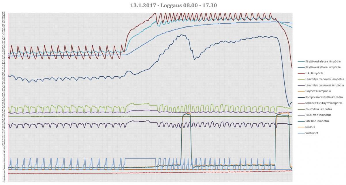

Alla vielä käppyrää tältä päivältä. Sattui käyrään juuri tuo 21pv välein tapahtuva käyttöveden lämmitys.
Lähinnä ihmetyttää tuo jatkuva nykiminen vastuksella yms. Odotan mielenkiinnolla kommenetteja.
Naapurin koneeseen jätin tikun yöksi keräämään dataa niin saa verrata sitten koneiden välisiä eroja, kun asetukset on lähestulkoon identtiset.
Löytääkö joku jotain huomionarvoista kuvasta?
ps. Käyrä tehty tuolla nibe excel pohjalla, mutta siinä se pivot taulukko antoi kummallisia lukuja niin tein oman yksinkertaisen taulukon.

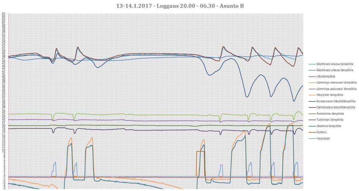

EDIT: Lisätty B-talon käyrät. Sielä näköjään poistoa pitäisi hieman viilata/suodattimet tarkistaa niin pysyisi jäte-/poistoilmat plussalla?
Aika isot erot on ja kun asetukset on kutakuinkin samat. Ero taitaa olla lämpökäyrässä joka meillä 2+1, naapurissa 2+0. Sekä Trendinlaskentaraja meillä 0, naapuri 7.

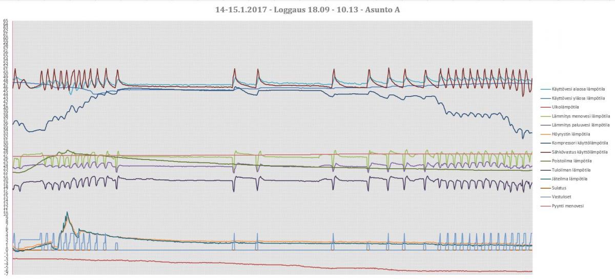

Alla uudet käppyrät viimeisen 12h ajalta, alkuillasta oli takkaa ja saunaa päällä niin hyvin piisas lämpöä poistopuolelle. Tuloilmaa voisi hieman viilata alaspäin, kun tuossa tasaisella osiolla oli pikkaisen päälle 19.
Kyllä tuola on nyt joko anturivika, jotkut raja-arvot liian lähellä toisia tjs. sillä välillä homma pelittää hyvin - sitten taas yhtäkkiä alkaa tuo vispaus ja käy vastukset päällä/pois. Mikäs teidän mutu-tuntuma on?
    79,2 KB · Lukukerrat: 675
