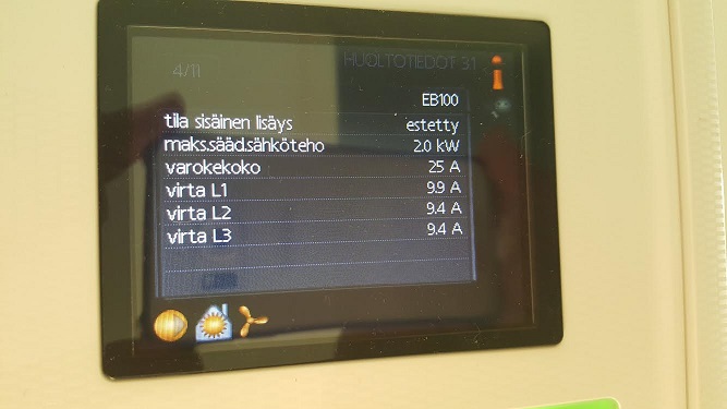

Onkos kellään tullut esiin ongelmaa sulakkeiden kanssa näillä "lisäyksenestokeleleillä"? Meillä nimittäin on pari kertaa räpsähtänyt sulakkeet ilman mitään keksittyä syytä. Ei kyllä hajuakaan mistä lähteä syytä etsimään, vinkkejä?
Edit: nyt kun katsoin niin "lisäys estetty" näytti vaikka noin asteen erolla olisi pitänyt sallia. Kun lisäsi asteen ja taas takaisin samaan, niin vastukset meni päälle.
Tuon saman olen itsekin huomannut. Syytä en tiedä, mutta juuri rajakeleillä tätä tulee luonnollisesti harjoitettua jonkin verran. Voisi olla jokin aika- tai toleranssitekijä. En ole jäänyt odottamaan vaan tehnyt tuon saman jos olen ollut äärellä.. :)
Siellä on se suodatusaika joka päättää lämpötilan tietyltä ajalle.
Suodatusaika tosiaan oli 6h, Nibe näytti keskilämpötilaksi 2,1. Todellinen 1 asteen pinnassa. Lisäyksen pysäytys 3 asteessa, mutta jostain syystä esto silti.
Tekikö Dille83 sulla myös näin?
Kyllä tekee, juuri näin. Suodatusaika ei vaikuta tuohon. Sen verran, minkä sitä itse olen yrittänyt kyttäillä, niin ei tunnu olevan mitään selvää logiikkaa.
Epäilen itse, että on joku Niben sisäinen pikkuerror tai sitten se laskeskelee jotakin omiaan. Voisi olla jokin, että nuuskii jonkin aikaa, ettei mene siihen, että "pätkii" lisäystä tyyliin päälle-pois-päälle tms., mutta ei siis mitään faktatietoa mistä tuo ominaisuus johtuu.
Tekee nimenomaan tuota, että esto jää päälle. Toisinpäin toimii, että kun eston raja tulee niin lisäys stoppaa heti (hatara muistikuva).

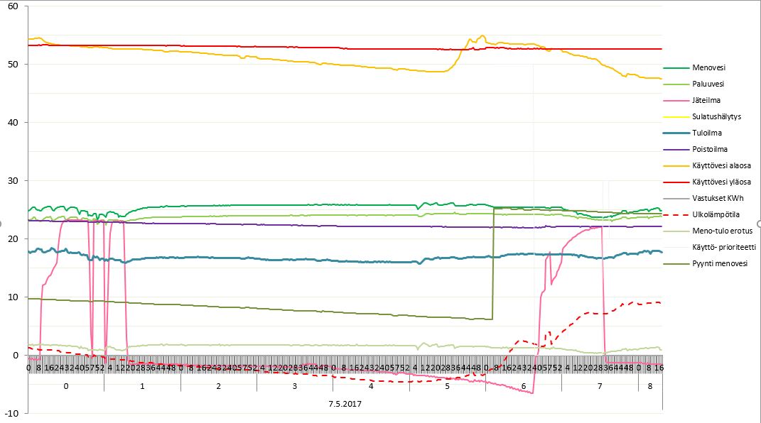

Yöllinen käppyrä
Janlob sanoi:
Päivällä (+12c) noussut tuloilma taas 24 asteeseen, mutta yöllä (-5c) kävi 17asteen tuntumassa.
Lämmityskäyrä on väärä, sen takia se käyttäytyy noin. Veden lämpötila nousee liian korkealle suhteessa siihen ulkolämpötilaan.
Aamulla edelleen lattiat tuntui viileältä.
Näin sivuhuomiona, +12C:ssä lattiat toivottavasti ovatkin aika viileät ;). Muuten voi tulla kämpässä aika lämmin. Lattiathan eivät lämpene niin kauan kun sisällä on liian lämmin, ja tuo poistoilmasi indikoi sellaista että siellä ainakin omaan makuuni on reippaasti liian kuuma (jonka takia termarit pysyvät sitten kiinni, koska olit säätänyt ne +22C ja sisällä on kuvasta päätellen n. 24C)

Oma ajatus: Yöllä tuloilma tippuu lokien mukaan 16asteeseen, joka jäähdyttää pesutilan. Märkätiloissa ei ole termostaattia, eikä rajoittavia venttiileitä.
Menovesi 25, paluu 24.
Tuloilma yöllä 16, päivällä 20.
Lämpökäyrän nosto, eli jyrkempi käyrä nostaa menoveden lämpötiloja lähinnä pakkaskeleillä. Käyrän korjaus nostaa joka säällä.. Ongelma lienee lähinnä nyt, kun ulkona alkaa olla lämmintä? Taitaa helpoin konsti olla tuo menoveden minimilämpötilan nosto.
En nyt välttämättä purematta niele tuon tuloilman lämpötilan laskua suihkutilan kylmyyden aiheuttajaksi. Tuloilma puhalletaan asuinhuoneisiin, makuuhuoneet, olohuone, yms. joista se liikkuu sinne pesutiloihin, joissa on lähinnä poisto. Saunaan nyt tietenkin jokunen litra/sekunti tuodaan tuloilmaa. Mutta pointti oli siis, että jos tuo tuloilma ei noissa asuinhuoneissa aiheuta vedontunnetta ja puistatuksia, niin ei se sitten tuon pesuhuoneen kylmyyttäkään aiheuta. Kokeile jakotukilta, onko se pesuhuoneen lattialämmityspiiri kokonaan auki.
tuo tuloilma seuraa menoveden lämpöä. ainakin jossain määrin.
Paljonko lokien mukaan yöllä on menovesi samalla ku tuloilma 16?
Paljonko päivällä samat?
Yöllä liian kylmä menovesi selittäis kylmät pesutilat ja kylmän tuloilman.
Liitteenä 7.5 otettu yöllinen käppyrä.
Esim klo 01-05 välillä: Menovesi 26, paluu 24, poistoilma 22, tuloilma 16. Makuuhuoneen pöydän lämpömittari aamulla klo 7: +20
Mikähän tuo "pyynti menovesi" on kun noin pomppaa ylös aamuviideltä?
Samana päivänä klo 18:
Ulkona +10, menovesi 25, paluu 24 , poistoilma 24, tuloilma 20.
Tässä vaiheessa kuutta mennyt jo yhteensä 550kwh sähköä, josta niben läpi 350kwh (oma erillinen mittari nibelle)
Jakotukin viimeisenä on märkätilojen piiri, siinä säätökorkki on kokonaan irti = täysin auki.
Sekin tuli testattua aiemmin, kts liite. kyllä veti oikean putken punaiseksi. Kuvassa ylhäällä jakotukki, josta lähtee rivissä putket lattiaan, viimeisenä märkätilat. Huonetermarit säädetty +20c
EDIT: Mielenkiintoista.. kts liite amp. Kulutusta vallan helvetisti. Kompura ei käy, eikä vastuksetkaan ole päällä, käyttöpriorisointi tällä hetkellä: Lämmitys
