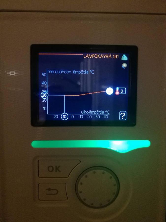

Paljonko ulkolämpötila, ja paljonko menoveden lämpö?
Jos sulla on vaan käyrän jyrkkyys 5 taitaa käydä niin että ulkolämpötilan tippuessa menovedenlämpö nousee jyrkästi, ja sit tulee hiki sisällä.
Muistelisin lukeneeni jostain näistä F470 ketjusta että 2+2 lämpökäyränä ois hyvä lähtökohta, tuosta sitten hakea itelle passeli.
Lattiat pitäisi kyllä saada lämpimäksi, mutta sit taitaa sisälämpötila nousta liikaa <- noitten kahen väliltä hakea itselle passeli olotila.
Laatta alueille kyllä saa lämpöä, mutta tartteeko sen nyt avojaloin polttaa kummiskaan :)
Suosittelen perehtymään nibeuplink.com ja ottamaan tuon pumpulle käyttöön.
Meillä taitaa olla käyrä 2+3 (jyrkkyys 2 ja muutos 3).
Lämpötila ulkona -14,5c tällä hetkellä ja menoveden lämpö ~30c

Mistäs valikosta tuon menoveden lämmön näkikään? Minimi on siis asetettu 26c:hen ja ulkolämpötilat on nyt pyörineet siinä nollassa plus miinus pari astetta.
Tuohon käyrään täytyy nyt vielä perehtyä, sitä yksinkertaistahan on helppo säädellä siis tyyliin vaihtaa 5 -> 6, mutta noita 2+2 ym. en vielä ihan tajunnut... ???
edit: niin tuosta lämpökäyrältähän sen lämmön suunnilleen näkee ainakin
vwg4
Olikohan huoltotiedot etc. En jaksa Muista, pitää huomen kurkata.
Pumpun luona ku vähän käyrän asetuksilla leikkii huomaa miten ne muuttuu.
Jyrkkyydellä sanan mukaisesti säädetään jyrkkyys, ja kun kuvaajan akseleilla on ulkolämpötila ja menovedenlämpö - > mitä kylmempi ulkoilma, sen kuumempaa menovesi.
Toinen luku on sitten vähän niinku korjaus tasoitus tms. Menoveden arvo nousee koko käyrällä saman offsetin verran.
Kuulostaa vähän siltä et 5-6 käyrällä näillä lämpötiloilla ei olla vielä ns. Käyrällä. Vaan lattiaan menee se minimi lämpö 26. Ja sitten jossain vaiheessa ilmojen kylmetessä menovedenlämpö nousee jyrkästi

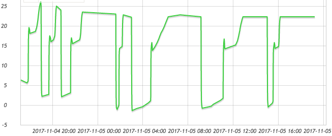

H
hercules1953
Kun kompura ei käy jäteilman lämpö nousee huoneilman lämmön tasalle, ohessa omasta viime vuorokauden otos.

burmanm
Jokela sanoi:
Mitä merkitystä muuten tuolla Nibestä löytyvällä lämpötilan säädöllä on tähän kaikkeen? Se on asetettu 20c nytten...
Tarkoitatko sisäilman termostaattia? En tiedä onko sulla käytössä edes sellaista.
edit: mistä tuo muuten kertoo kun jäteilma pyörii vähän väliä tuolla kahdenkympin paikkeilla?
Että kompressori ei pyöri, joko ei ole tarvetta tai sitten asetukset ovat pielessä ja tuo sähkövastus sammuttelee kompuraa välillä (ei pitäisi olla lisäystä ollenkaan jos kompura pysähtelee).

Käyrä 2+2
Ulkolämpötila +6 ja kämppä alkaa nyt olla ehkä liiankin lämmin. Huonetermareista lämpö asetettu +21c.
Höyrystin 4
Poistoilma 22,0
Jäteilma 4,1
Tuloilma 21,8
Kompressorin anturi 43,9
Sähkövastus anturi 45,1
Menolämpötila 25,1
Paluulämpötila 23,8
Lask. menolämpötila 26
Se kuuluisa kossupullonkorkki pitää kait etsiä ja ruuvailla tuloilmaa pienemmälle?
