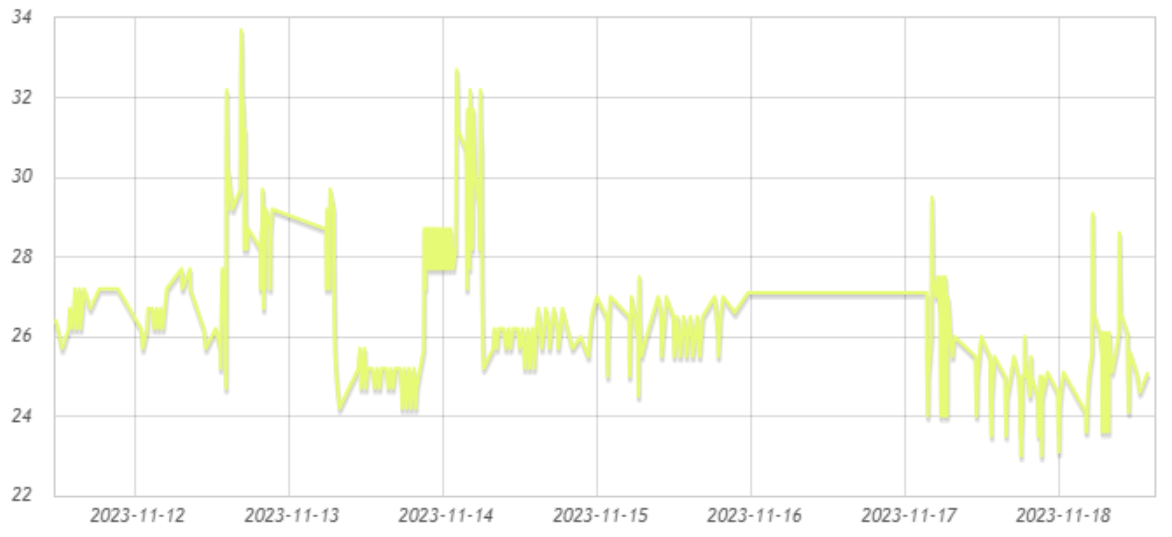

Nyt kylmillä keleillä alkanut taas enemmän tiirailemaan huoltotietoja.
Minkä takia menolämpötila sahaa ja laahaa lask. menolämpötilaa perässä? Lask. menolämpötila kun on 26-27 välissä niin menolämpötila pysyttelee 24-25. Poistoilma 21 tuntumassa. Käyttöveden alaosa 25 ja yläosa 58 - vesi lämpeää yöaikaan 60c sekä ylä että ala. Päiväsaikaan säästö asetettuna pienillä lukemilla, että lämmitys ei lähde päälle.
Eikö kompura vaan riitä pitämään menolämpötilaa tarpeeksi ylhäällä? Vaikuttaako käyttöveden alaosan kylmyys myös menoveden lämpötilaan? Nyt mennyt normaalia kylmemmäksi kun aamulla lotrattiin lämmintä. Kummallista, että ei kuitenkaan ota vastuksia avuksi vaan jurnuttaa pelkällä kompuralla eikä koskaan saavuta haluttua lämpöä. Jos käyrän lyö reilusti ylös esim 5+1 niin ottaa 4.7kw ja menolämpötila alkaa hiljakseen kavuta kohti lask. menolämpötilaa.
Alla kuvassa hämäämässä käyrien testailuja ym mutta esim. tuossa 17-18.11 sahaus havaittavissa. 18 päivällä myös piikit käyrien testailusta. Yöllä tulee piikit kun lämmittää käyttöveden vastuksilla mikä nostaa myös menolämpötilan. Taas kerran ketjua selatessa tuntuu muilla menolämpötilat kuitenkin olevan suhteellisen tasaista viivaa tietysti riippuen ulkolämpötilasta.

Kompura ei jaksa pakkasella lämmittää tuloilmaa ja lattiaan menevää vettä. Jos sulla on vielä käyttöveden teko ja vastukset estetty päivisin niin laite imee käyttöveden alaosasta lämpöä, mutta se ei yksinään riitä kompuran kanssa.
Menoveden sahauksesta on täällä ollut aiemminkin puhetta ja siihen ei mitään suornaista taikatemppua ole vaan se on enemmän ominaisuus kuin vika.

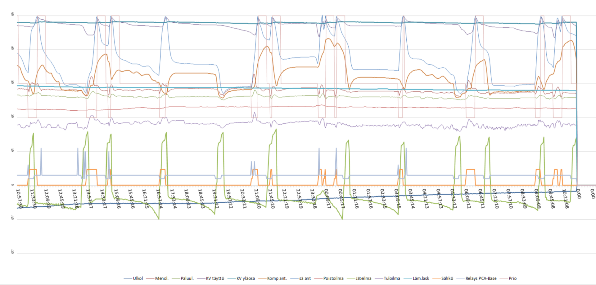

Tässä käyrästössä näyttäs että ottaa mieluusti vastukset vasta veden lämmitykseen.

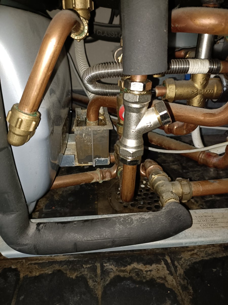

Moro taas! Onko normaalia niben koneen kondensio veden lorina 24/7? Ihmettelin siivotessa kun lattiakaivo on vähän vinossa ja märkä (asemointi ei ihan ole sattunut) ja huomasin että valuu koko ajan vettä astiasta kaivoon. Tulee siis tuosta kondensio vesi astiasta vesi. Näytä liitetiedosto 88405
Putsasin tuon rytökasan kunnolla noin kuukausi sitten, alkoi vesi virtaamaan paremmin kun ei joka rööri ole tukossa.
Sain sitten sellaisen, maailman ärsyttävimmän oireen esille:
Putsatessa tuota kaukaloa alkoi kuvan kupariputki pitää ärsyttävä suhinaa, vedenpinta alenee koska putsattu kunnolla = putki pitää suhinaa 24/7 ja kuuluu olohuoneeseen asti...
Kaukaloa ei saa tuolta pujoteltua pois modattavaksi joten täytyy temput tehdä paikalla ollessaan. Onko ideoita? Nostaa kaukalon tasoa muutaman millin jolloin putken pää peittyy veteen?
Ilmeisesti siis asennuksessa tai tehtaalla jätetty toinen noista kupariputkista muutaman millin lyhyeksi, ääni häviää heti jos kuppiin kaataa lisää vettä.
Ota se kupariputki mikä on hieman liian ylhäällä puserrusliittimestä irti. Nosta putki pois paikaltaan. Taivuta putken puserrus liittimen puoleista mutkaa hyvin vähän suoremmaksi vaikka ruuvipenkissä. Näin toinen pää jää hieman alemmaksi ja putken pää jää veden alle.

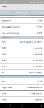

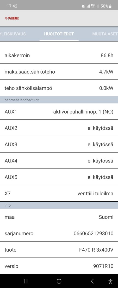

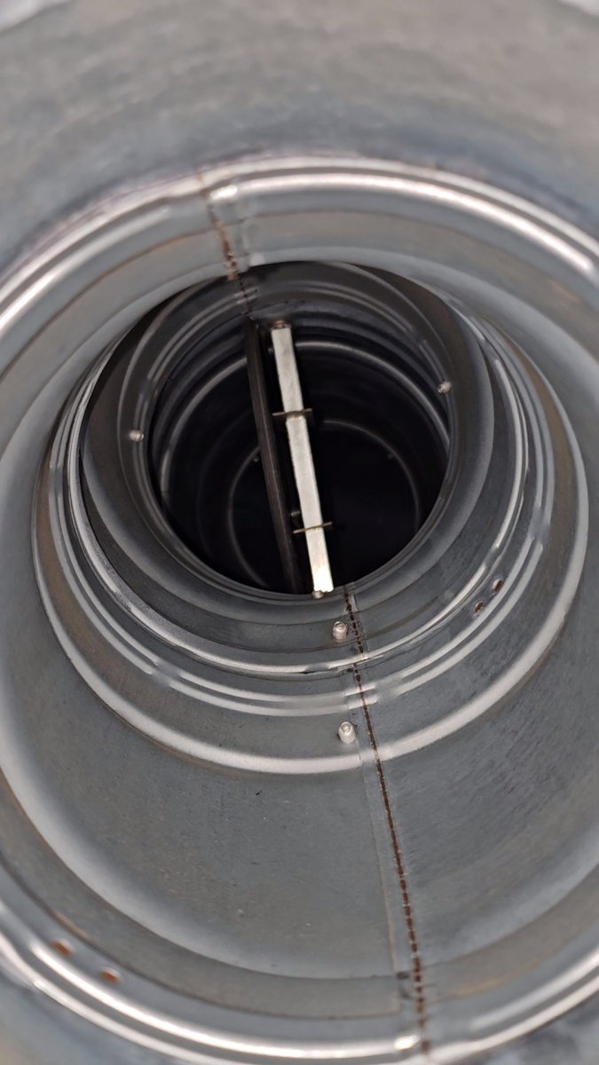

Heillä kenellä on asennettuna tuo jäätymissuojapelti niin mikä asetus teillä on tuossa x7 valittuna?
Tämänhän pitäisi laueta mikäli tuloilma laskee alle 5. Pitäisikö sen mennä kiinni mikäli laite sammutetaan?
Miten tämän toiminnan varmuuden voisi testata?

Mulla on ulkoilmapelti X7:ssa käytössä ja se vaihtaa tilaa, kun puhaltimet sammuttaa eli nopeus asetetaan 0 %:iin (ei ole oikeasti peltiä asennettu vaan käytän tätä tietoa muuhun).
Jos sammutat laitteen niin sen pitäs mennä kiinni. Voit kattoa peilillä ja taskulampulla menikö se kiinni kun otat ilmansuodattimen pois paikoiltaan.

Testasin tätä ja ei näytä että menisi kiinni. Onkohan siinä joku viive vai meneekö heti?
Minusta menee suht heti, tai ainakin tyyliin sekuntteja siinä kestää, ei minuutteja. Ite luulin eka kerralla ettei mene kiinni, mutta huomasin että siellä putkessa oli vaan liian pimeää ja tarvi lisää valoa että näki. Taisin ottaa kamerakännykällä kuvan.

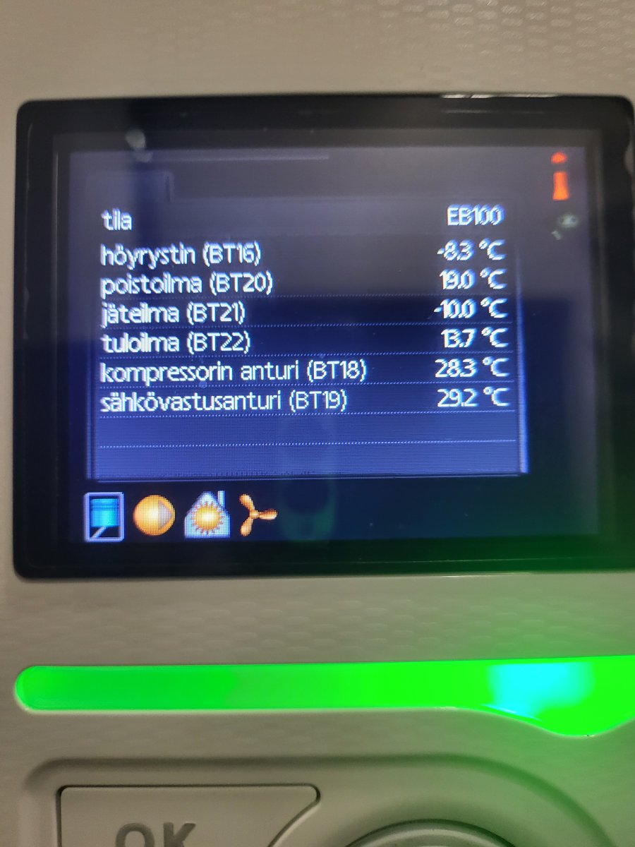

Testasin tätä. Vaihdoin x7 asetukseksi "ulkoilmapelti" ja sammutin koneen. Ei mennyt pelti kiinni. Kuvasin tuon videolle ja nappasin kuvan siitä.

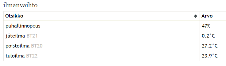

Eilisen keskilämpötila -12 astetta. Sulatuksia tullut 7, mutta jäteilma ei ole kertaakaan painunut alle -2,2 astetta. En muista olisiko viime talvena niin herkkä ollut. Suodattimetkin on ihan tuoreet.
Sähköäkin kului rapiat 74kwh (80 neliön asunto), joista melcloudin mukaan ILP otti 14kwh. Nibe painanut vissiin vastukset päällä 2kwh teholla lähes koko päivän.
En muista, että olisi viime talvena ollut ihan näin kovia lukemia, vaikka asetukset pitäisi olla aika pitkälti samat.

Ilmanvaihto jossain 47% kieppeillä. Pitäisikö lisätä tuosta? Ja onko eri säätö kesällä ja talvella?. ILPiä käytetään todella pieniä aikoja. Ja kun se lattian lämmityksen vaikutukset tulevat viiveellä, niin ei tuo Nibe PILP ehdi reagoida ilmalämpöpumppuun mitenkään. Ei ole sisätermostaattia. Se asetus oli alkuun mulla päällä, kun luulin, että sellainen termostaatti on olemassa. Sulatuksia tulee todella paljon, oli sitten pakkanen tai ei. Noin 10-11 kpl joka päivä. Minusta outoa. Mahtaako "syödä" PILPin hyötyä pois nuo sulatukset?
