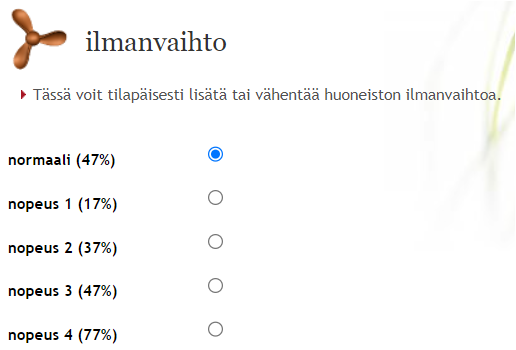

Tarkoitatko, että ilmanvaihto-kohdasta pitäisi säätää kovemmaksi? Siellä näyttää olevan vain normaali ja nopeudet 1-4. En löytänyt hakusanoilla mitään vinkkiä täältä foorumilta. Normaali 47%. Mistä noita voisi säätää? Vaikka 60%:iin.

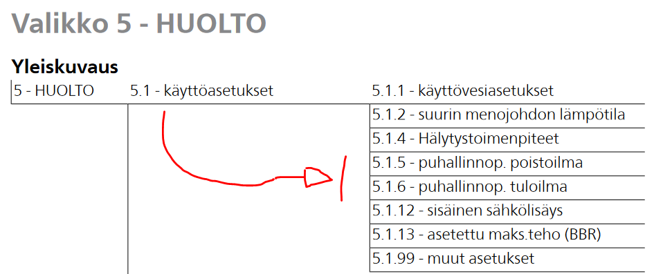

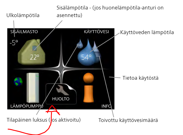

Niitä voi säätää vain itse koneen huoltovalikosta. Eli "takaisin" nappi pohjaan, kunnes näyttöön ilmestyy jakoavaimen kuva+"HUOLTO"
Sieltä sitten 5.1.5 - "puhallinnop. poistoilma" sekä 5.1.6 - "puhallinnop. tuloilma"
Tuo asentajan käsikirja kannattaa ladata ja tutustua siihen, ellei ole jo tuttu: https://www.nibe.fi/assets/documents/16039/231490-2.pdf

Kiitos vinkistä. Nyt molemmat (tuloilma ja poistoilma) säädetty 60 %:iin. Saas nähdä, miten käy.

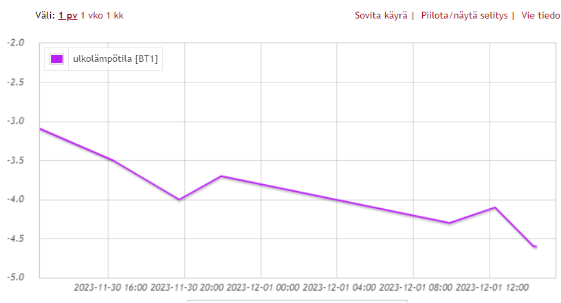

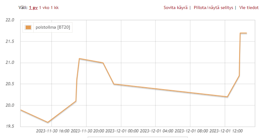

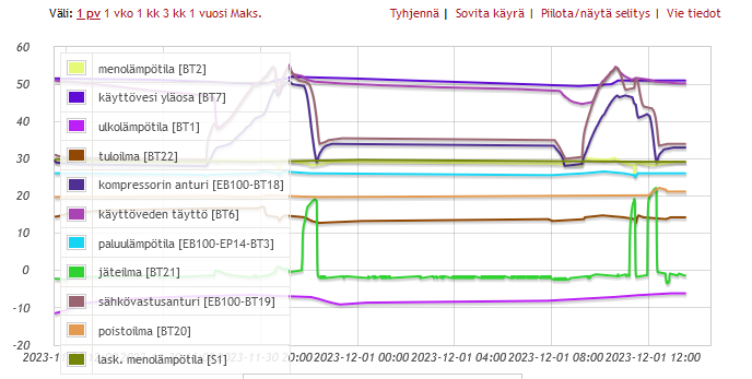

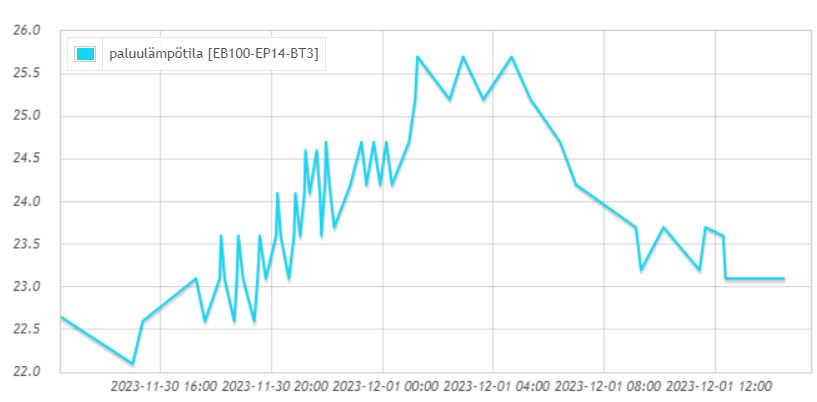

Minusta alla näkyvät käppyrät on semmoiset mitä kannattaa valita näkyviin kun kysyy aikalailla mitä vain, tai seuraat laitteen toimintaa. Nämä käppyrät saa nibe uplinkistä kun on se 49e/vuosi maksava versio ja ruksaa vaan mitä haluaa nähä., Sun laite sulattelee koko ajan koska jäteilma on jo aluksi -4 tienoilla. Sillon se kyllä sulattelee 2h välein. Laitappa käppyrät noilla tiedoin mitä alla näkyy niin näkee vähän kokonaisuutta.
Näytä liitetiedosto 90994

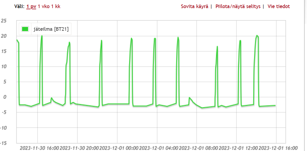

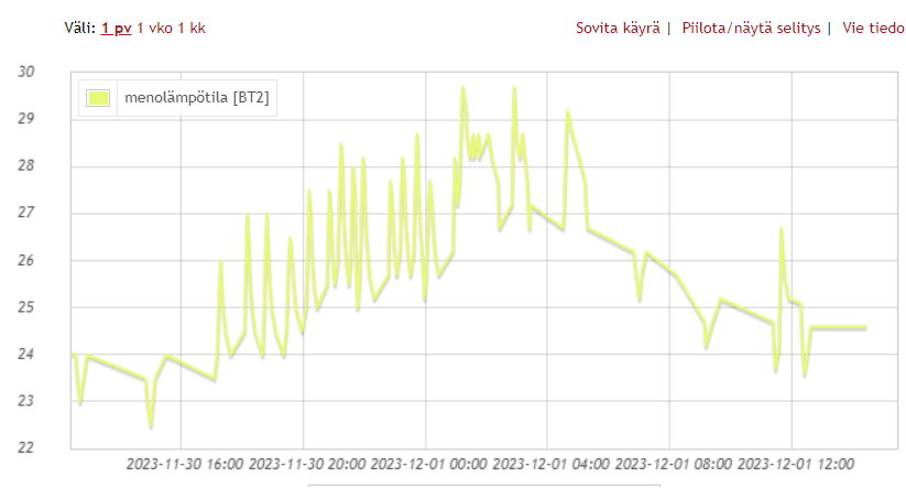

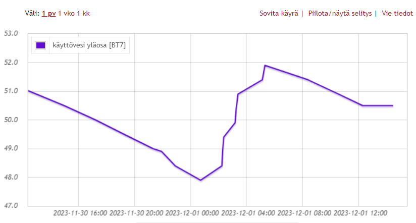

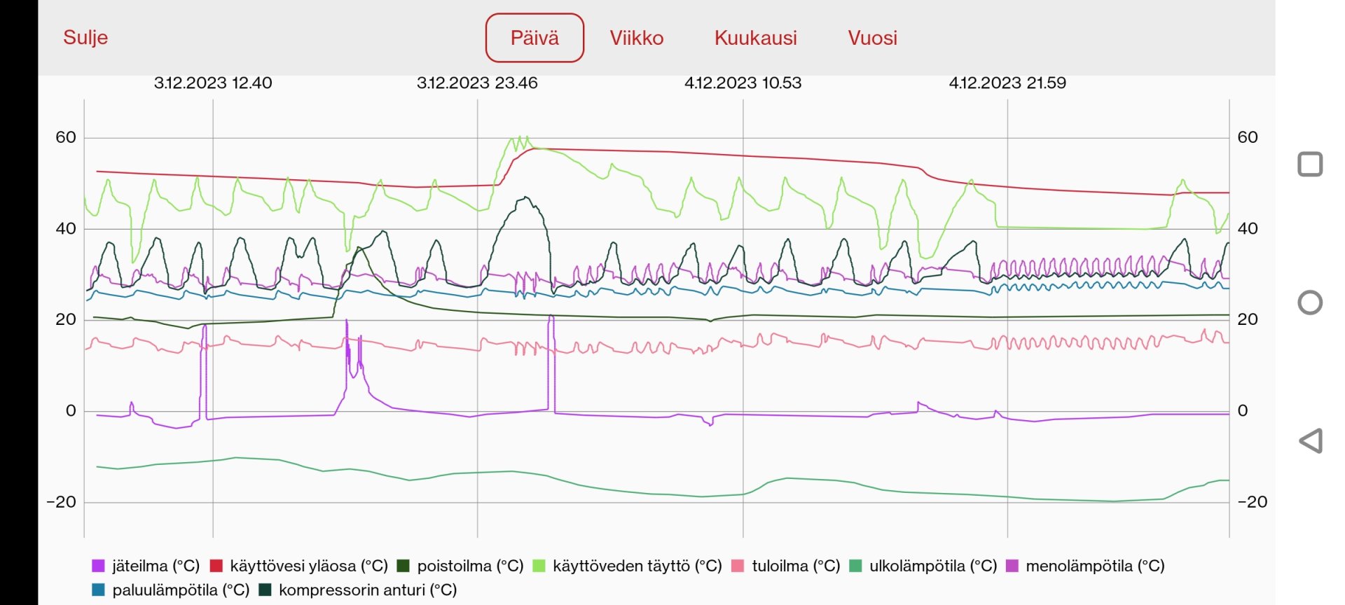

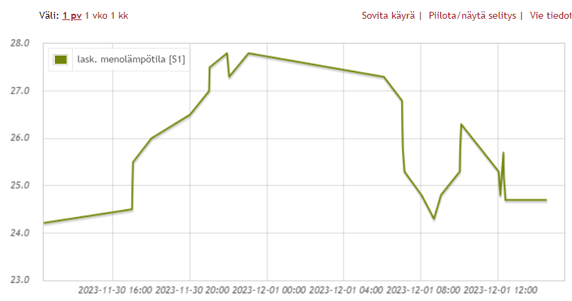

Tuossapa noita. Kaikkia mainitsemiasi ei näy mun systeemissä. Vain nämä.

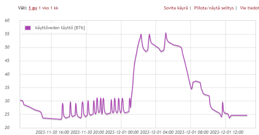

Vähän hankalampi katsoa eri kuvista. Käyttöveden täyttö vähän jännä mutta riippunee miten oot käyttänyt vettä. Sun ongelma on kuitenkin se matala jäteilma. Jos oot jo nostanut ilmanvaihtoa noihin kuviin niin voit nostaa kokeeksi molemmat vaikka 75% että nousisko jäteilma esim -2 tasoon ees. Ootko käyny saunassa tuon käppyrän aikaan kun poistoilma vaihtelee paljon? Suodattimet toivottavasti vaihdettu tälle talvea myös.
Pari havaintoa: Jäteilma tosiaan täytyisi olla -2,3C tai lämpimämpää jos tuolta parin tunnin välein tehtävältä sulatukselta haluaa välttyä. Alla käppyrä meiltä, missä näkyy myös suht säännöllistä sulattelua..
Toinen juttu, ilmeisesti lisäys on estetty päivällä ja sallittu yöllä noin klo 1-5, koska veden lämpö nousee tuolloin ja päiväsaikaan kone ei pelkällä kompuralla kykene tuottamaan kaikkea lämpöä.
En jaksanut kaikkea lukea mutta muista niitä ilmamääriä säätäessä pitää niiden suhde oikeana eli poistoa/tuloa käsi kädessä molempia isommalle tai pienemmälle. Suhteen saat selville mittauspöytäkirjasta. Jos sitä ei ole, niin tinkimään se rakentajalta tai kaupungin arkistosta. Tai viimeisenä keinona tilata mittaus ja maksaa itse.

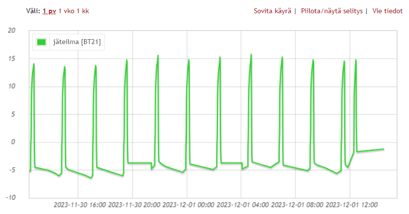

Tuossa näkyy jo tulo- ja poistoilman lisäyksen vaikutus. Nostin molemmat 60 %:iin. Ei mitään vaikutusta toistaiseksi sulatusten tiheyteen.
Käppyrä vain yhdeltä päivältä. Saunassa ei ole käyty, koska sähkön hinta on niin korkea. Nyt ne molemmat arvot nostettu 60%:iin. Se näkyy jo seuraavassa kuvassa täällä jossain.

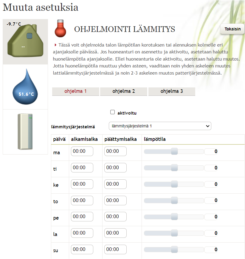

Mitään lisäyksen estoja en ole tehnyt. Ainoastaan ohjelmoinut, milloin boileri lämmittää ja milloin ei. Eli lämmittää lähes ainoastaan yöllä sähkön hinnasta johtuen.
F470:n "boileri" on samalla puskuri lattiakierrolle, kun tuo lattian kierto on osittain lämminvesivaraajan alaosan ympärillä. Tällä hetkellä laite imee ensin käyttöveden täytön sinne 30-asteeseen ja sen jälkeen käyttää vastuksia menoveden lämmitykseen, kun ei jaksa kompuralla eikä saa lämminvesivaraajasta apuja. Se, että onko tämä halvempaa, kuin antaa pitää käyttövettä korkeammassa lämpötilassa päivisinkin, on sitten asia erikseen mihin en osaa ottaa kantaa.
Ok. En tajunnut, että ovat samaa "vettä". Pitänee kokeilla sitä sovellettua käyttöveden päivälämmittämistä. Laitoin siis päiviksi "säästö"-asetukset päälle Käyttöveteen. Toisaalta tuo pois-asetus on tehnyt sen, että voi lämmittää ilmalämpöpumpulla muutaman hetken, kun tarvetta ilmenee. Tiedä sitten, kumpi on edullisempaa. Joku täällä taisi mainitakin, että ILP voisi olla edullisempi jollain lailla Nibe 470:een verrattuna.

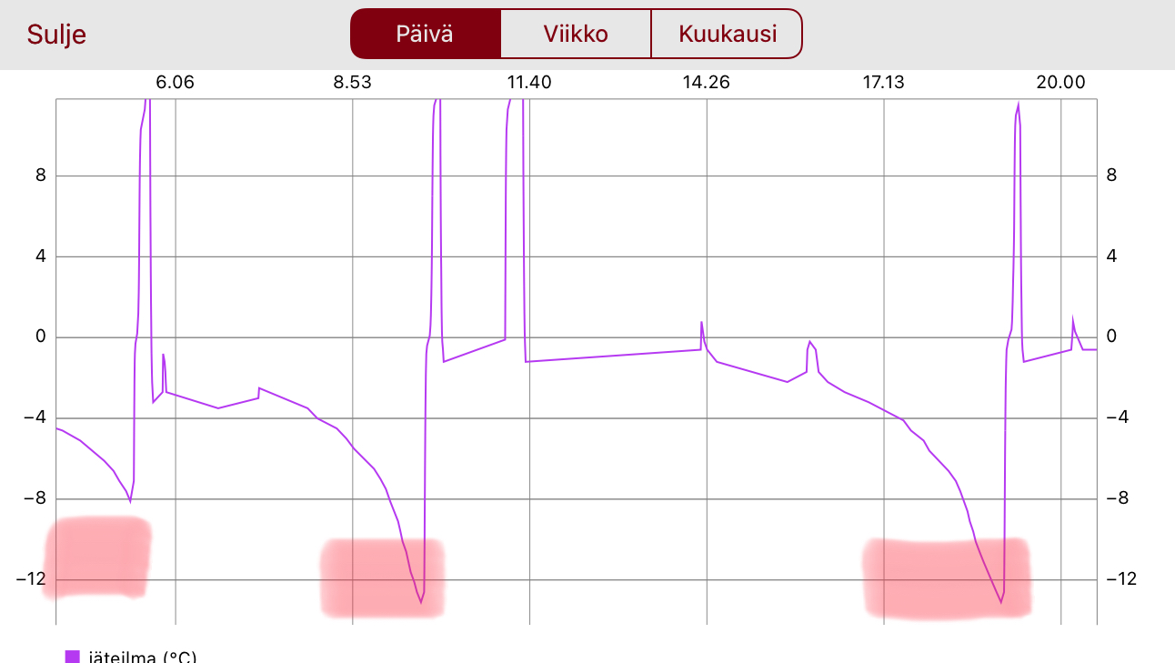

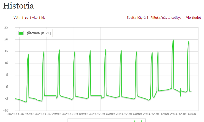

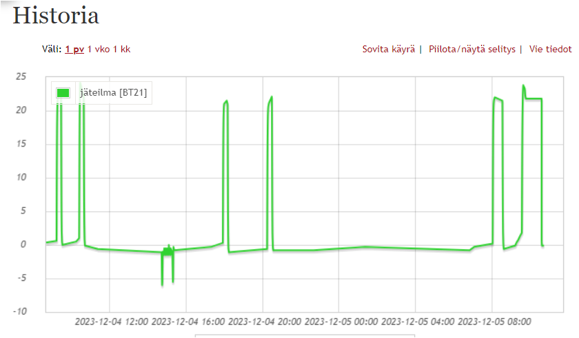

Nibe F470 aiheuttaa ylipainetta taloon.

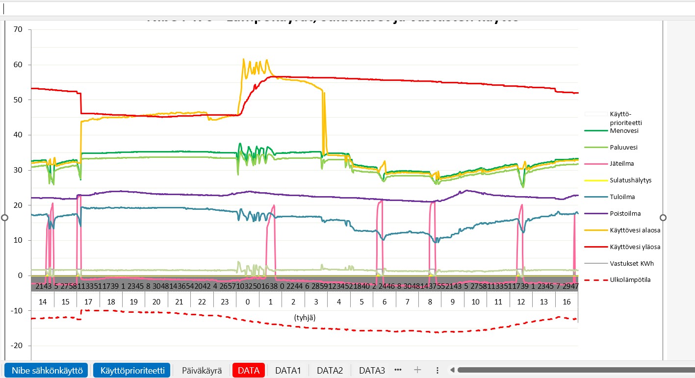

Havainnot
: Olen tässä tutkaillut talon ilmanvaihdon painesuhteita vs Niben jäteilman lämpötila. Kun jäteilman lämpötila laskee (eli höyrystin alkaa olla jäässä), niin jäätymisen takia poistoilman määrä vähenee dramaattisesti ja talosta tulee ylipaineinen. Jäteilman ollessa jo tuossa noin -3 ja -4 asteen tienoilla poistoilman määrä alkaa vähentyä kunnes se on enää vain pieni henkäys ja talo on ylipaineinen. Postoilman määrä palaa normaaliksi vasta kun sulatus on päättynyt.
Johtopäätökset: Sulatuksia ei nyt tänään monta ollut, mutta kuvaan noilla punaisella piirtäminäni ajanjaksoina talon ilmastoinnin painesuhteet ovat siis olleet virheelliset ja talo on ylipaineinen.
Kysymykset: Kun yleisenä oletuksena on, että ilmanvaihdon tulisi olla alipaineinen, niin kuinka haitallisia tuollaiset enemmän tai vähemmän toistuvat ylipainetilanteet mahtavat olla? Jos sulatuksia olisi vaikka 10 kpl päivässä, niin silloinhan painesuhteet olisi pielessä puolet ajasta, jos ei enemmänkin. Jos tämä on haitallista niin mitä sille voi tehdä: ei kai muuta kun lisätä edelleen poistoilmamäärää ja talon lämpötilaa että sulatukset vähenisi? Puhaltimen tahdistetulla käytöllä asia ei ratkea, kun se menee päälle vasta sulatuksen alkaessa. Ylipainetilanne kun alkaa jo paljon ennen sulatuksen alkamista (esim. tuo kuvaajassa oleva jälkimmäinen sulatus).
Kysymykset

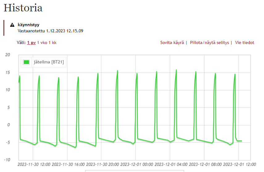

Hei, olen uusi täällä mutta F470 on ollut 8 vuotta käytössä ja hyvin toiminut. Nyt taloon (89 neliötä, rv 2015, ja ILP) tuli pellettitakka ja kokeilin vähän ekstriimisti kuinka pärjää ilman vastussähköä... lisäyksen pysäytys on nyt MIINUS 18 . Aamuyöstä ulkolämpö oli -16 ja tuloilma +12. Kysyisinkin että onko tämä talolle vaarallista, tai jäätyykö PILPpi? Yritin ja ehkä onnistuinkin USBin avulla tehdä noita käyriä; kellonajat on vähän hassusti mutta puolenyön jälkeen on outoa hässäkkää. Koitin monella eri loggauspohjalla, joku tämmönen vanha toimi. AInakin sähkönkulutus on siedettävissä lukemissa. (vuodessa 8000-9000 kWh) , nyt pakkasta 13 ja vuorokaudessa menee 30-40.
t. hannu h

Ei oo ollu sulatuksia pariin päivään vaikka on ollut kovat pakkaset. Vastukset on käyny ilmeisesti sitäkin ahkerammin, joten olisko sillä vaikutusta? Tuntuu että joku ei nyt oikein oo ihan tasapainossa meillä. Eilen meni sähköä 90kwh. Meno- ja paluuveden lämmöt tekee ainakin melkoista sahausta enkä ymmärrä syytä.
Tuloilmaa olen ainakin eilen joutunut hieman lisäämään kun meni vähän alas ja tuossa oli sauna yhdessä välissä.
Mitsun ILP on oman datansa mukaan vienyt eilen 21kwh.
-20 on lämpötila missä ei yksikään pilp pysty tuottamaan tarpeeksi lämpöä ilman vastuksia. 470:n antoteho on jotain 2 kW niin ei sillä paljoa lämpöä saa, kun siitä otetaan ensin pois tuloilman lämmitys. Meillä on nyt parina viimeisenä päivänä mennyt 100-110 kWh sähköä kokonaisuudessaan 120 m2:n lämmitykseen ja käyttöön. Kunhan saa kotitalousvähennyksen niin asennutan jonkun halvan Ultimatemarketin VILPin sarjaan 470:n kanssa.
Eilen vain yksi sulatus. Tänään ei vielä yhtään. Ehkäpä jonkinlainen tasapaino saavutettu (aiemmin 10-12 sulatusta per päivä). Ulkoilma ollut eilen aikas hulppeat -10 - -18.
Ehkä ne 60% tienoille säädetyt poisto- ja tuloilma vaikuttaneet (en näe sitä toista arvoa Uplinkistä. EDIT: molemmat ovat 60%. Pitäisikö toisen olla suurempi?).
