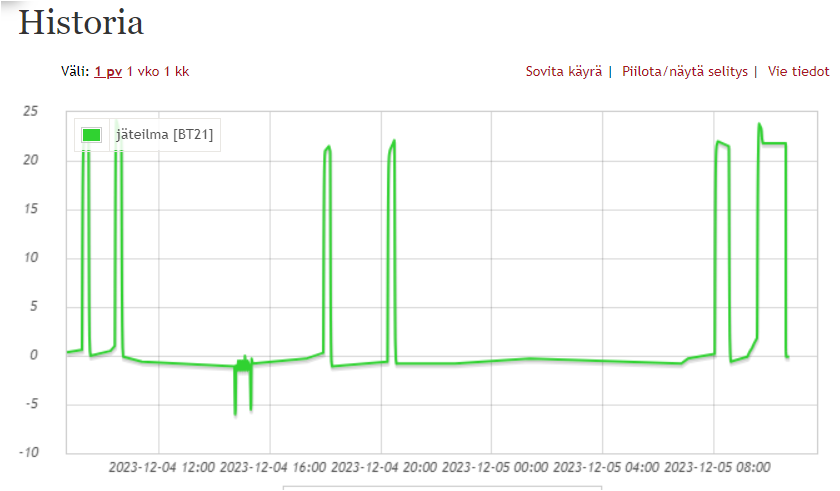

Nibe F470 aiheuttaa ylipainetta taloon.
Havainnot
: Olen tässä tutkaillut talon ilmanvaihdon painesuhteita vs Niben jäteilman lämpötila. Kun jäteilman lämpötila laskee (eli höyrystin alkaa olla jäässä), niin jäätymisen takia poistoilman määrä vähenee dramaattisesti ja talosta tulee ylipaineinen. Jäteilman ollessa jo tuossa noin -3 ja -4 asteen tienoilla poistoilman määrä alkaa vähentyä kunnes se on enää vain pieni henkäys ja talo on ylipaineinen. Postoilman määrä palaa normaaliksi vasta kun sulatus on päättynyt.
Johtopäätökset: Sulatuksia ei nyt tänään monta ollut, mutta kuvaan noilla punaisella piirtäminäni ajanjaksoina talon ilmastoinnin painesuhteet ovat siis olleet virheelliset ja talo on ylipaineinen.
Kysymykset: Kun yleisenä oletuksena on, että ilmanvaihdon tulisi olla alipaineinen, niin kuinka haitallisia tuollaiset enemmän tai vähemmän toistuvat ylipainetilanteet mahtavat olla? Jos sulatuksia olisi vaikka 10 kpl päivässä, niin silloinhan painesuhteet olisi pielessä puolet ajasta, jos ei enemmänkin. Jos tämä on haitallista niin mitä sille voi tehdä: ei kai muuta kun lisätä edelleen poistoilmamäärää ja talon lämpötilaa että sulatukset vähenisi? Puhaltimen tahdistetulla käytöllä asia ei ratkea, kun se menee päälle vasta sulatuksen alkaessa. Ylipainetilanne kun alkaa jo paljon ennen sulatuksen alkamista (esim. tuo kuvaajassa oleva jälkimmäinen sulatus).
Tausta: Aloin kiinnittämään tähän asiaan huomiota ja tutkimaan sitä alun perin siksi kun pakkasilla pari ehkä hieman heikoilla tiivisteillä varustettua ikkunaa alkoi huurtumaan sieltä ulkolasin sisäpinnalta tasaisin väliajoin. Syyksi tosiaan on nyt selvinnyt tuo Niben aiheuttama ylipaine, eli lämmin ilma tunkee paineella kaikista mahdollisista raoista pihalle päin.

Sulatuksiin vaikuttaa paljon ulkolämpötilakin ja se että millaiset asetukset sulla on noin muuten nibessä, esim että käykö se jo käytännössä kompuralla nollakeleissä. Eli jos kelissä x nibe ei sulattelisi yhtään pariin viikkoon, niin samoilla säädöillä toisenlaisessa kelissä se voi sulatella 8x päivässä. Mutta jos poistoilma on jatkuvasti -2,5 tai kylmempää, sulatuksia tulee paljon.
Aika harvoin poistoilma käy alle -2,5. Silti 5-6 sulatusta joka päivä. Kun pakkasta ulkona -5 tai enemmän, ei sulatuksia juurikaan tule.
Ihan mielenkiinnosta, miten sulatuksien lukumäärä vaikuttaa ylipaineisuuteen?
Talo on max. pari tuntia ennen sulatusta ylipaineinen (höyrystimen ollessa jäässä poistoilmamäärä laskee samalla tuloilmamäärän pysyessä vakiona, kunnes sulatusehdot saavutetaan ja kompura sammutetaan). Laitetoimittajan mukaan tämä ei ole haitaksi rakenteille, kun kyseessä on vain väliaikainen ilmiö. Tuossa tilanteessa en kyllä enää väliaikaisesta puhuisi, jos sulatuksia tulee noin monta päivään ja sitä myöten talo on ylipaineisena monta tuntia päivässä
Talo on max. pari tuntia ennen sulatusta ylipaineinen (kompuran ollessa jäässä poistoilmamäärä laskee samalla tuloilmamäärän pysyessä vakiona, kunnes sulatusehdot saavutetaan ja kompura sammutetaan). Laitetoimittajan mukaan tämä ei ole haitaksi rakenteille, kun kyseessä on vain väliaikainen ilmiö. Tuossa tilanteessa en kyllä enää väliaikaisesta puhuisi, jos sulatuksia tulee noin monta päivään ja sitä myöten talo on ylipaineisena monta tuntia päivässä
Tuskinpa se noin kauaa on oikeasti ylipaineinen. Kun se jäätyminen lähtee liikkeelle, niin hyvin nopeasti se näissä vehkeissä yleensä sitten jäätyy loppuun asti. Lähtökohtaisesti se on hieman alipaineinen kuitenkin ja pitkälle sitä jäätymisprosessia se on tasapainossa, kunnes vain ihan lopussa se sitten menee hetkeksi ylipaineiseksi.
Useimmilla kun katsoo näitä kuvaajia, niin se hyppää siitä -4C:stä sinne -10C (joka laukaisee) noin 15 minuutissa. Koska kun se ilmamäärä alkaa oikeasti vähentymään, niin entistä enemmän sinne alkaa kertymään jäätä, koska kompuran teho ei ole siinä tippunut.
Jos talo on muka pari tuntia ylipaineinen sulatuksen takia, niin jotain on ilmamäärissäkin jo pielessä. Silloin talo on luultavasti ylipaineinen jo muutenkin useammassa säätilanteessa.
Noilla sulatusmäärillä talo on pahimmillaan puolet ajasta ylipaineinen, joka ei ole hyvä asia rakenteille. Pakkasen noustessa ilma kuivuu ja pilppi jäätyy harvemmin

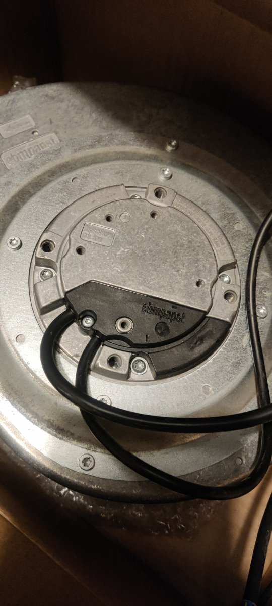

Poistopuolen laakerit rupes ääntämään ja joutilaana oli tuossa yksi ehjä tuloilmamoottori, joka ei inahtanutkaan poistopuolen kytkennöissä, kun kokeilin ns. lennossa vaihtoa. Eli kysymys kuuluu seuraavanlaisesti; Onko noiden moottoreiden sisäyksiköt erillaiset tulo ja poistopuolen moottoreissa, eli tulopuolen moottori ei toimi poistopuolella
    113,6 KB · Lukukerrat: 131

Itsellä toimi poisto/tulo ristiin kun aikoinaan alkoi laakerit ääntämään.
Se että onko tuo "ehjä" virtalähde kuitenkaan ehjä, hankala sanoa ilman että avaa ohjauskortin.

Menee ylipaineen puolelle, vaikka ilmamäärät on oikein säädetty. -4 -> -10c muutosnopeus on kiinni monesta muuttujasta, tuossa pumppaaja45 esimerkissä ajanjakso oli huomattavasti pidempi
Lisäsin poistoilmaa 65%:iin (tulo 60%). Ei vaikutusta sulatuksiin. Seuraavaksi pudotan noita ilmavirtoja takaisin lähemmäs 50%. Olivat aiemmin 49% muistaakseni. Tuntuu, ettei mikään vaikuta mihinkään.
Vaikea kommentoida asiaa, kun ei muita lähtötietoja tiedä. Meillä jäteilma on vielä -6c pakkasella plussan puolella, jos poisto on 65%. Ilmamääriin kuitenkin vaikuttaa kanavisto ja venttiilien asento, joten eipä tuo pelkkä puhallusnopeus vielä paljoa kerro
Ja mistä päättelit sen olevan tuntikausia ylipaineinen? Kuvaajasta se ei todellakaan käy selväksi, eikä pelkkä lämpötila sitä kerro mitenkään. Kyllähän ilmamäärät on väärin säädetty, jos kämppä on jatkuvasti kovasti ylipaineinen.
Mikäli lämpötila tippuu hitaasti sen -4C -> -10C välin, se tarkoittaa, että siitä menee merkittävä määrä ilmaa vielä läpi. Muussa tapauksessa se jäätyisi samantien.
