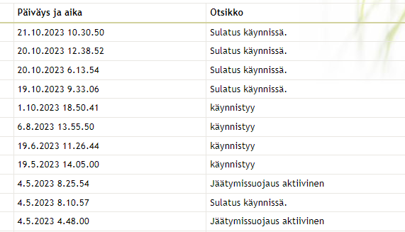

Eilen kertyi sulatuksia 6 kappaletta. Uplinkin käppyrät näyttää muuten ihan järkeviltä, mutta jäteilma sahaa käytännössä koko ajan. Poistoilma ollut koko vuorokauden noin +21. Vastuksia ei uskalla estää. Ehkä on aika taas tehostaa puhallinnopeuksia ja kokeilla rajoittaa käyttöveden tekoa.

Mitään hajua miksei tälle syksyä enään jäätymissuoja ole mennyt login mukaan päälle sulatuksessa? Vastukset estettynä ja pakkasta ollut reilusti.

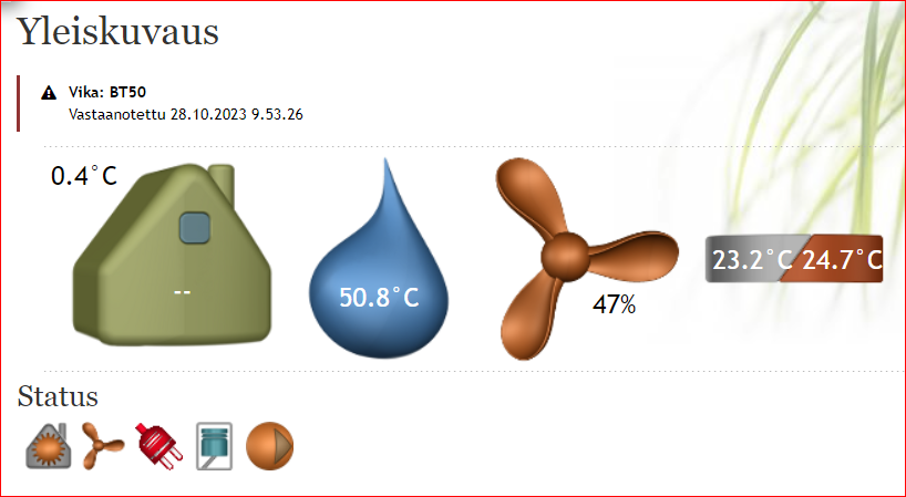

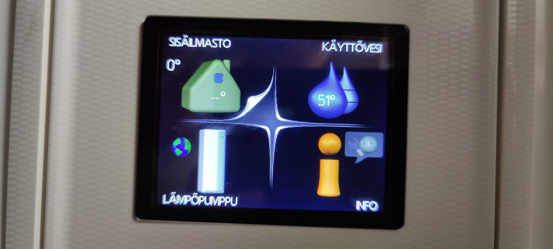

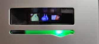

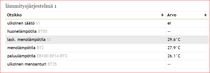

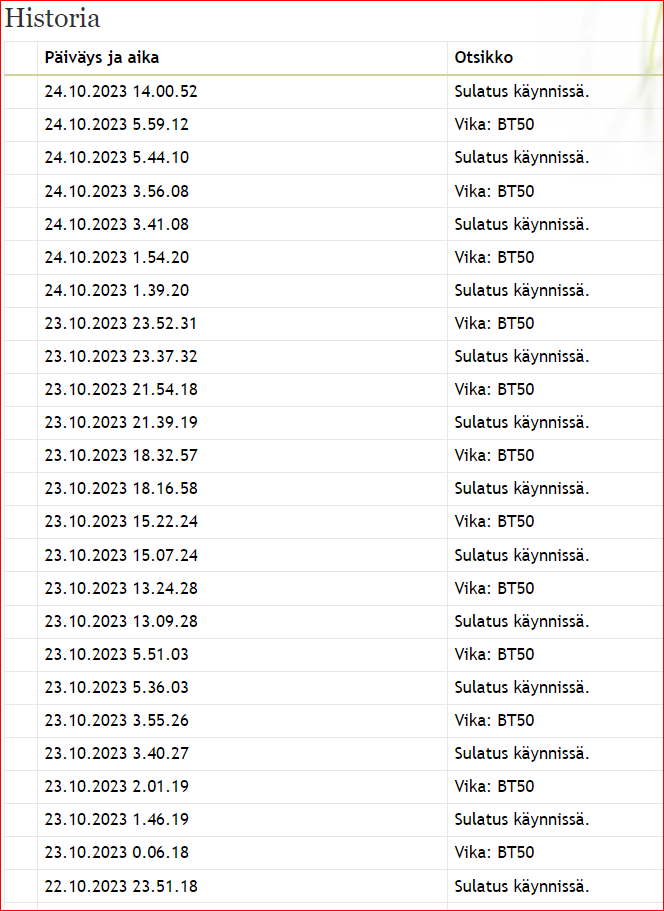

Tuota tulee aika-ajoin ja se häviää ihan itsekseen. Se BT50 on riviliittimillä piirikortilla ja ei sillä ole mitään tekemistä sen ethernet portin kanssa.
Joka päivä tulee tuo "Vika: BT50" ja sitä ennen "Sulatus käynnissä." Onko ihan normaalia? Pari viikkoa tullut noita ilmoituksia jo. Ihan joka päivä useita.

Luulen keksineeni, mistä on kysymys, kun sisätermostaatit eivät vaikuta mitään lämpötilaan. Niitä ei ole kytketty oikein. Koko asumisaikanamme (2 kk) ei ole noissa lämpötilaelementeissä näkynyt sisälämpötilaa. Siksi kai tuo vikailmoitus BT50 (sulatus käynnissä. Vika: BT50), joka liittyy sisäanturin toimintaan. Täytyypä kysyä asennusfirmalta. Nämä ilmoitukset "parina" joka päivä jotain 10 kpl.
    203,8 KB · Lukukerrat: 148
    187 KB · Lukukerrat: 180
    121,9 KB · Lukukerrat: 141
BT50 on sisälämpötila-anturi. Se toimitetaan uuden laitteen mukana (erillinen pieni kotelo, jossa anturi sisällä) TAI tuon voi korvata RMU 40 sisäyksiköllä, jota on meillä ainakin osoittaunut käteväksi.
Missä tuo anturi pitäisi olla ja minkä näköinen mahtaa olla? En aio korvata millään, kun ihan uusi laitteisto.
Luulisi, että tuo anturi on olennaisen tärkeä, että yleensä noista termostaateista voisi säätää sisälämpötilaa huonekohtaisesti. Mutta kun ei voi. Ja siitä syystä varmaan ei näytössäkään ole koskaan ollut sisälämpötilaa, jonka luulisi olevan ihan perusjuttu. Siis tuo sisälämpötilan puuttuminen näytöstä lienee se juurisyy asiaan. Yhteyttä ei ole sisäsäätimiin ollenkaan. Niben käyttöohjeessakin on peruskuva, jossa näkyy ulkolämpötilan yhteydessä (talon kuva) myös sisälämpötila. Meillä ei sitä sisälämpötilaa ole koskaan näkynyt.
