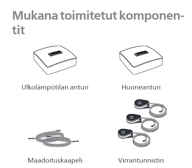

BT50 on sisälämpötila-anturi. Se toimitetaan uuden laitteen mukana (erillinen pieni kotelo, jossa anturi sisällä) TAI tuon voi korvata RMU 40 sisäyksiköllä, jota on meillä ainakin osoittaunut käteväksi.

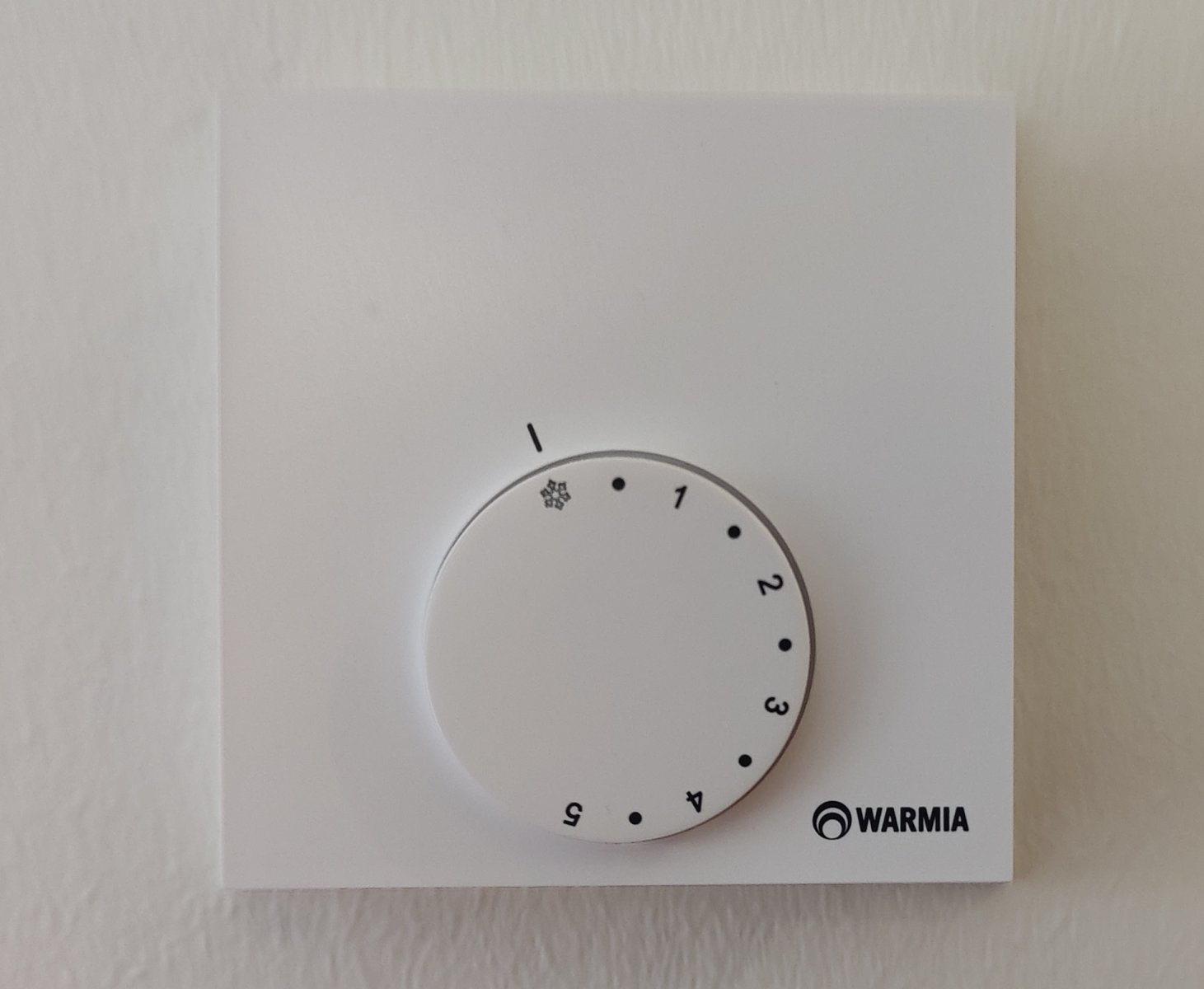

Voiko se BT50 olla "korvattu" tällä Warmian sisätermostaatilla vai onko se joku erillinen laatikko? Nämä siis jokaisessa huoneessa erillisinä.

Warmian termostaatit ja BT50 ei liity toisiinsa. Noissa Warmian vehkeissä on oma lämpötila-anturi sisällä mikä sitten lähettää sähköä toimilaitteelle tai ei, riippuen lämmitetäänkö vai ei. Pilpin asentaneen firman olisi tuo Niben sisätila-anturi asentaa. Tosin, kun sulla on lattialämmitys niin se BT50 ei vaikuta mihinkään (ellei ulkoinen säätö ole kytketty päälle) vaan vettä menee jakotukille lämpökäyrän mukaan ja Warmian termarit sitten katkoo virtausta.
Missä tuo anturi pitäisi olla ja minkä näköinen mahtaa olla? En aio korvata millään, kun ihan uusi laitteisto.
Samannäköinen pieni saippuarasia kun se ulkolämpötila-anturi.

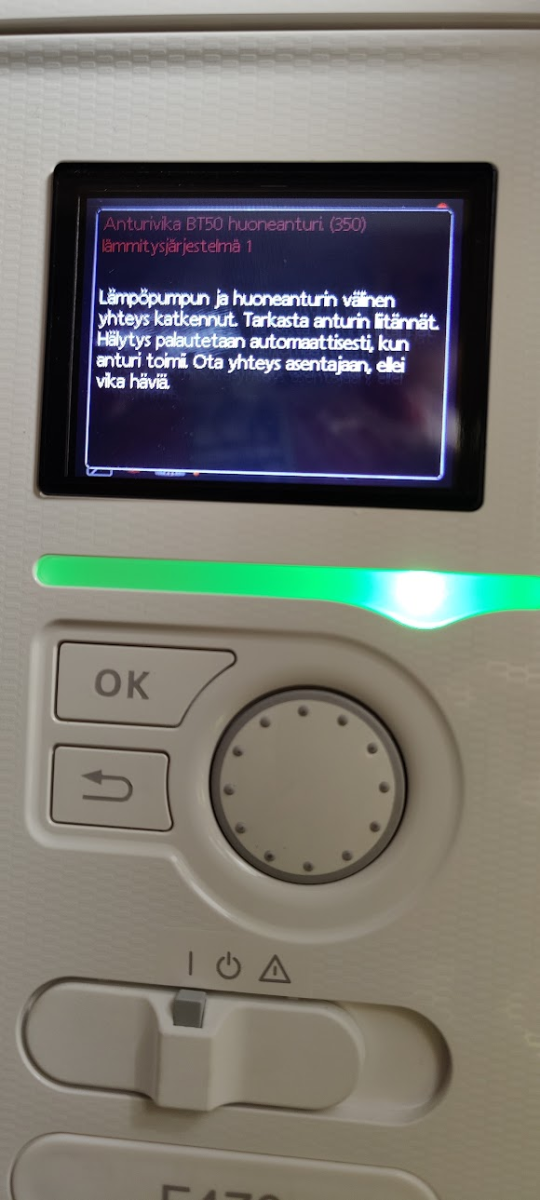

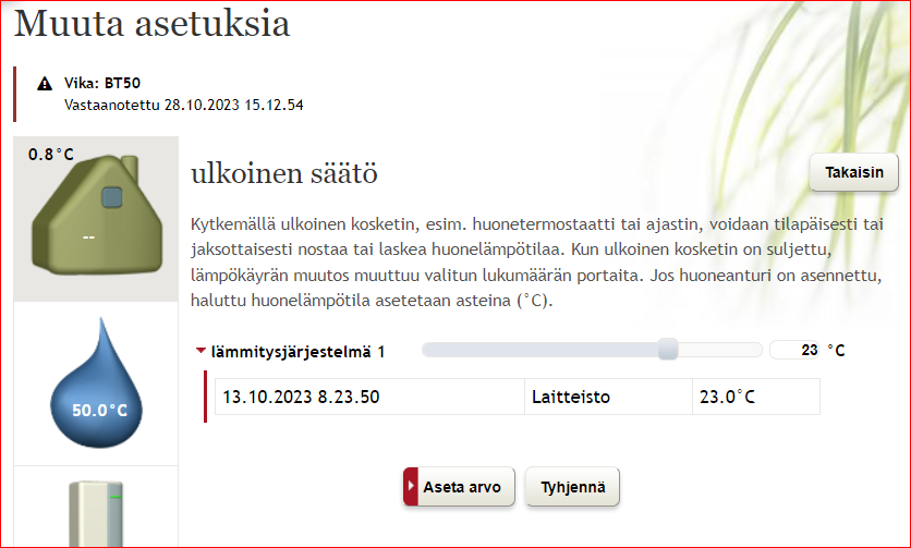

Olen näitä ketjuja hullun lailla selannut, mutta tuohon BT50 vikaan ja siihen, ettei huonelämpötilaa näy näytössä, en ole törmännyt. Luultavasti meillä ei ole sellaista huoneanturia. En ole missään nähnyt.

Ulkoinen säätö on näköjään päällä. Miten sen saisi pois? Se saattaisikin selittää tuon vikailmoitusketjun.

Laitoin pois päältä kohdan 'ulkoinen säätö'. Koska ilmeisesti meillä ei tosiaan ole sisälämpötila-anturia. Nyt Uplinkissä 'ulkoinen säätö' -kohdassa lämmitysjärjestelmä 1 on asetuksena 0. Katsotaan, mitä tapahtuu.

Sulatus kestää vartin ja ohjelmistosyistä siihen perään annetaan vikailmoitus tuosta BT50:sta, kun sitä säätö on sitä huudellut.
Nyt se vikailmoitus poistui. Siis sulatus esim. 1,5 h välein on ok?

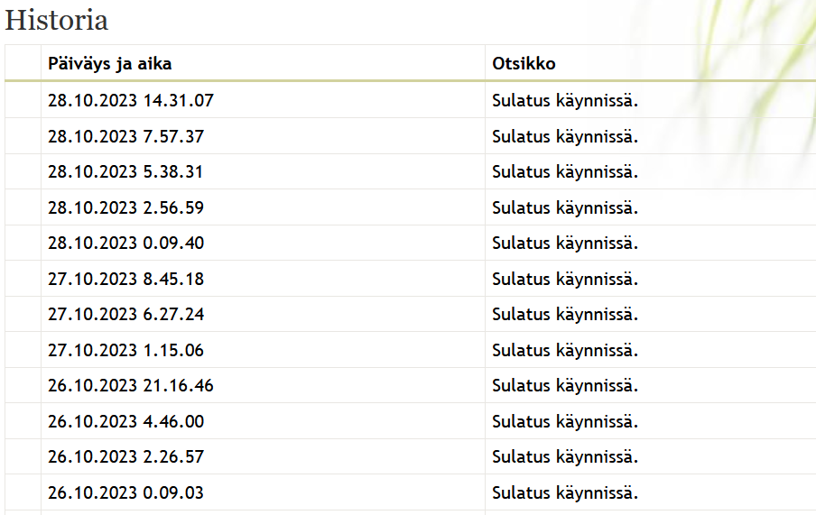

Ja onhan se vähän köpöä jos syksystä kevääseen 2h välein sulatus mutta voi olla mahdoton paikka parantaa tilanne pienemmissä huoneistoissa. Mutta kyllä kompressori käynnistyksiä kestää.

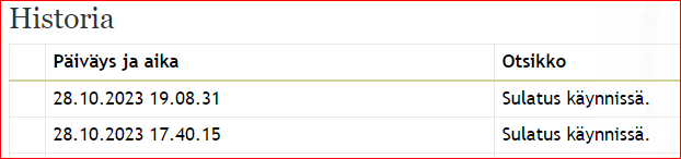

Tässä meiltä viimeisimmät sulatukset ja syksyllä on aika tiheään.
