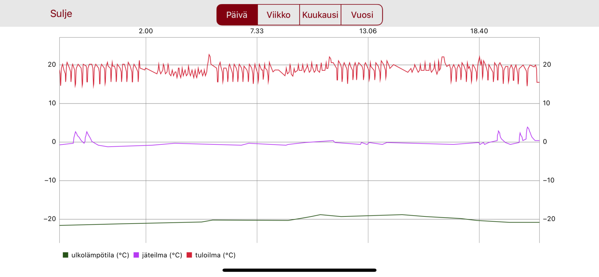

Terve.
Äskettäin valmistunut okt 87m2, missä tämänketjun mukainen pilp. Tuloilmanlämpötila huitelee omissa lukemissaan, nyt illalla taisi olla ~31 astetta. RN1 säätö ei tunnu vaikuttavan asiaan mitään.. mistähän lähtisi asiaa tutkimaan?
Terve.
Pyöriiköhän puhaltimet tai tuloilmapuhallin lainkaan? Tuleeko asunnon tuloilmaventtiileistä ilmaa? Pystytkö mittaamaan jostain tuloilmaventtiilistä tulevan ilman lämpötilan?
Onko koneen näyttötaululla mitään varoituksia näkyvissä?

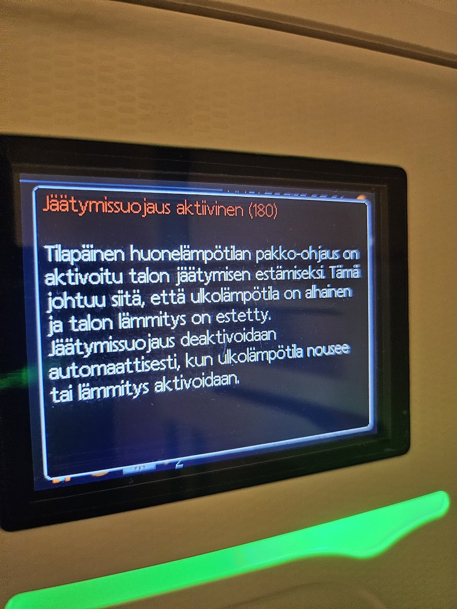

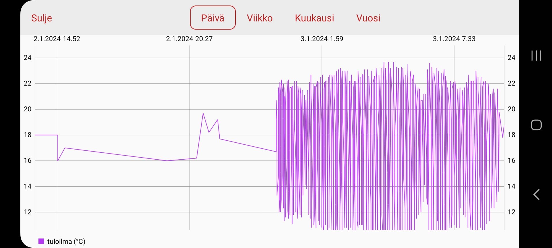

Moro! Uutena täälä, pakko kysyä että näillä hirmu pakkasilla yhtäkkiä alkoi tuloilma hyppiä ihan miten sattuu. Heittelee jossain 12 ja 23 asteen välillä ihan holtittomasti?!
Mikähän nyt on mennyt vikaan

Jos lämpökäyrä on ok, veikkaan ongelmaa tuloilman esteettömässä liikkumisessa. Olisiko ulkona oleva tuloilmaritilä tai laitteen tuloilmasuodatin jäätynyt umpeen?
Terve.
Oothan kirinyt sen ruuvin melkein kiinni, eli about puolikierrosta auki? Jos laitat täysin auki olevan ruuvin tyyliin varttikierroksen verran kiinnipäin niin ei se näy vielä missään.

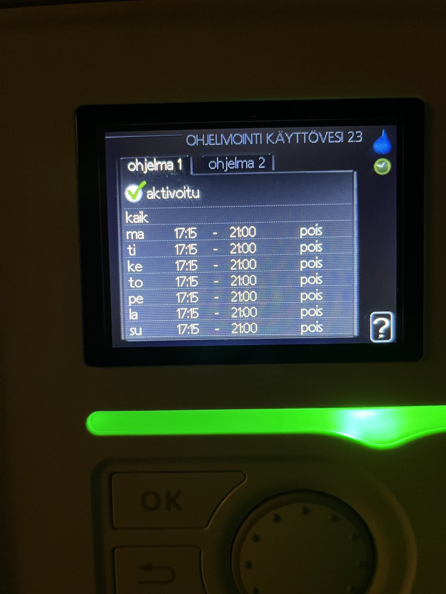

Mistä valikosta tuon käyttöveden lämmityksen sai pois?
Mä laitoin jo täksi illaksi käyttöveden eston klo 21 asti.
Huomenna sama klo 06 alkaen.
