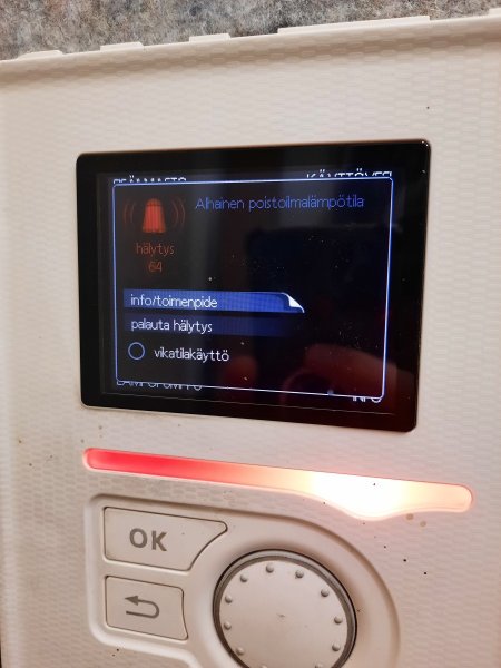

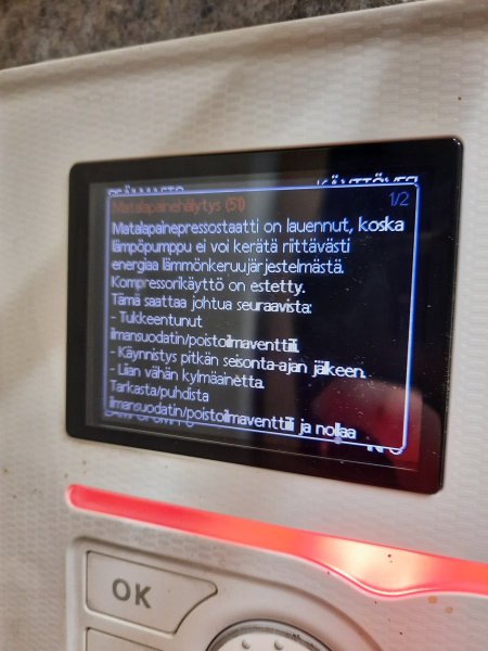

Osaisko joku auttaa, meillä pääsi eri vikatilojen vuoksi pakkanen purasemaan f470 nimeä torstaina ja rikki meni patteri ja alunperin rikkimennyt kiertovesipumppu. Nyt ilmanvaihto ei luonnollisesti päällä kun odottaa ensi viikon korjausta. Lämmitys toimii kun saatiin korvaava siirtovesipumppu (ei oikean mallinen koska joku erikoismalli). Tulo ja meno ilmalähdöt tukittu tyynyllä ettei pakkanen tule ja lämpöjä pidetty tarpeen mukaan lisänä ettei esim poistoilmahälyä tule (alkuun tuli) että järjestelmä pysyy päällä. Nyt antoi viimeyönä matalapainehälytyksen (51). Oli vähän kylmä tullu kanavasta ainakin läpi taas yöllä kun älytöm pakkanen. Ei lähde pois kuittaamalla vaan palaa muutaman minuutin päästä jos yrittää. Mistä lähteä korjaamaan / tekemään että sais lämmityksen pysymään päällä ennen ensi viikon isompaa korjausta. En ole perillä näistä liian hyvin. Voin laittaa muita tietoja tarpeen mukaan. Kiitos jo etukäteen.
Kone on 14 vuotta vanha. Paljonko näiden käyttöiät on olleet?

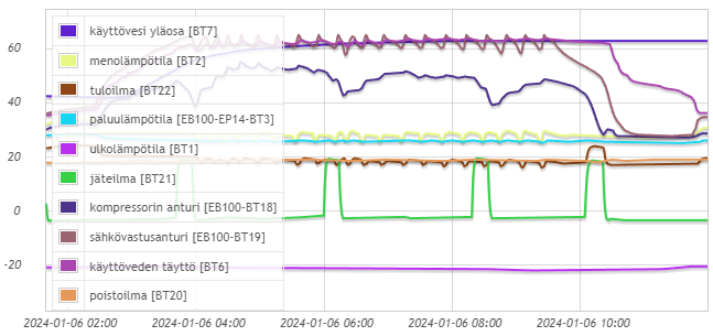

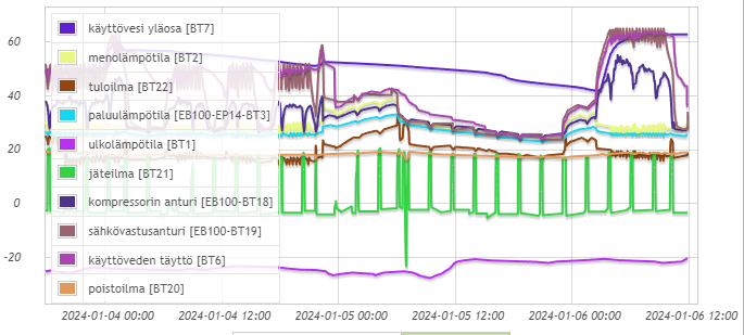

Joitain havaintoja tästä testauksesta mitä itsellä tuli:
katso liitettä 92842
- Torstaina 23 lämmitys alkoi kuten olin ohjelmoinut, mutta loppuikin jostain syystä melkein samantein. Klo 00 vaimo kävi suihkussa jonka vuoksi käyttöveden täytön lasku. Jostain syystä ei kuitenkaan ottanut vastuksia enää käyttöön vaan kompuralla yritti lämmittää käyttövettä takaisin luksus -säätöihin, joihin ei enää ylletty yön aikana.
- Pe 06 alkaen estot päällä, säädin aamulla lämpökäyrän 0-käyrälle jossa menovesi pyyntö 20C. Noh sehän sitten sammutti samantein kompuran ja alkoi puhaltamaan lämmintä jäteilmaa ulos (facepalm) joten säädin sitten pyynnön käyrän mukaan takaisin 40C jotta tämä värkki tajuaisi ylläpitää lämpöjä kompuralla eikä väkisin ajaa niitä alas sinne 20C:een. Kokeilin säätää myös ilmanvaihtoa 5%:iin mutta se veti höyrystimen rajusti pakkaselle ja tuli painehälytys joten laitoin samantein takaisin normaaliksi (65%) ja kuittasin hälyn pois.
- Pe 06 - 23 jaksoi kompura + ilppi pitää kämpän lämpimänä, joskin menovesi tippui päivän aikana alle 25C. Klo 23 alkaen säädetty käyttöveden lämmitykset takaisin päälle luksus-asetuksille yöksi.
- Yksi asia mikä hieman mietityttää, että onko normaalia että tuo käyttöveden lämpötila laskee noin nopeasti kun vastukset menevät pois päältä (tarkempi kuva alla tältä aamupäivältä):
katso liitettä 92845
- Minkälainen lämminvesivaraaja tuossa nibessä on kun ei pysy lämmöt yhtään vaan jatkuvasti joutuu käyttämään vastuksia vaikkei vettä edes käytettäisi??
- Elenian sivut paskana joten en pääse näkemään kulutustietoja, täytyy näitä vielä katsella myöhemmin läpi että tuliko tästä loppuviimein mitään säästöä vai ei.
Kysymykseesi millainen varaaja tässä on niin sellainen, missä lattiaveden kierto on osittain käyttöveden tankin ympärillä. Mikäli kompura ei pysty pitämään menovettä pyydetyssä, "imee" se lämpöä käyttövedeltä. Eli kyllä, ilman vastuksia pakkasilla käyttöveden täyttö laskee hyvin nopeasti sinne 30-asteen tietämiin, mikäli lattiat tarvitsevat lämpöä.

Vähän kylmä fakta mutta tuo joutaa romukoppaan. Alipainehäly tulee todennäköisesti siitä että puuttuu kylmäainetta. Kylmäaineen puute johtuu todennäköisesti vuodosta ja veikkaan että höyrystin on saanut siipeensä samalla kun tuloilmakennokin. Korjaus maksaa useita tuhansia ja tuon ikäisen koneen käyttöikä on käytännössä loppu. En itse enää investoisi tuohon kun ei tiedä yhtään koska seuraava paikka porsii ja mitä se maksaa.
Mut ihan mielenkiinnosta paljonko tuossa on kompuralla tunteja ja käynnistyksiä?
Huomasin melko nopeasti tuon aamun mietinnän jälkeen että jäteilma on liian kylmää ja tukin jäteilmaventtiilin ulkokautta finfoamilla ja otin poistoilmapuhaltimen lovestaan pois ja lämmittelin jäteilmakanavan sieltä kautta lämpöpuhaltimella. Lämpöjen palattua sinne normaaliksi ei enää kuittauksen jälkeen palautunut vikakoodi. Estikö matala lämpötila sitten höyrystimen toiminnan vai mitä? Nyt lämmittänyt pari tuntia normaalisti.
Nyt tässä tosiaan mietinnässä että aletaanko paikkaamaan/vaihtamaan tulokenno vesipumpun lisäksi ja toivotaan että ei oo muuta rikki kunhan puretaan ja nähdään vai uusitaanko koko roska samanlaisella uudella vai joku kolmas vaihtoehto jota tuossa myös ehdotettiin.

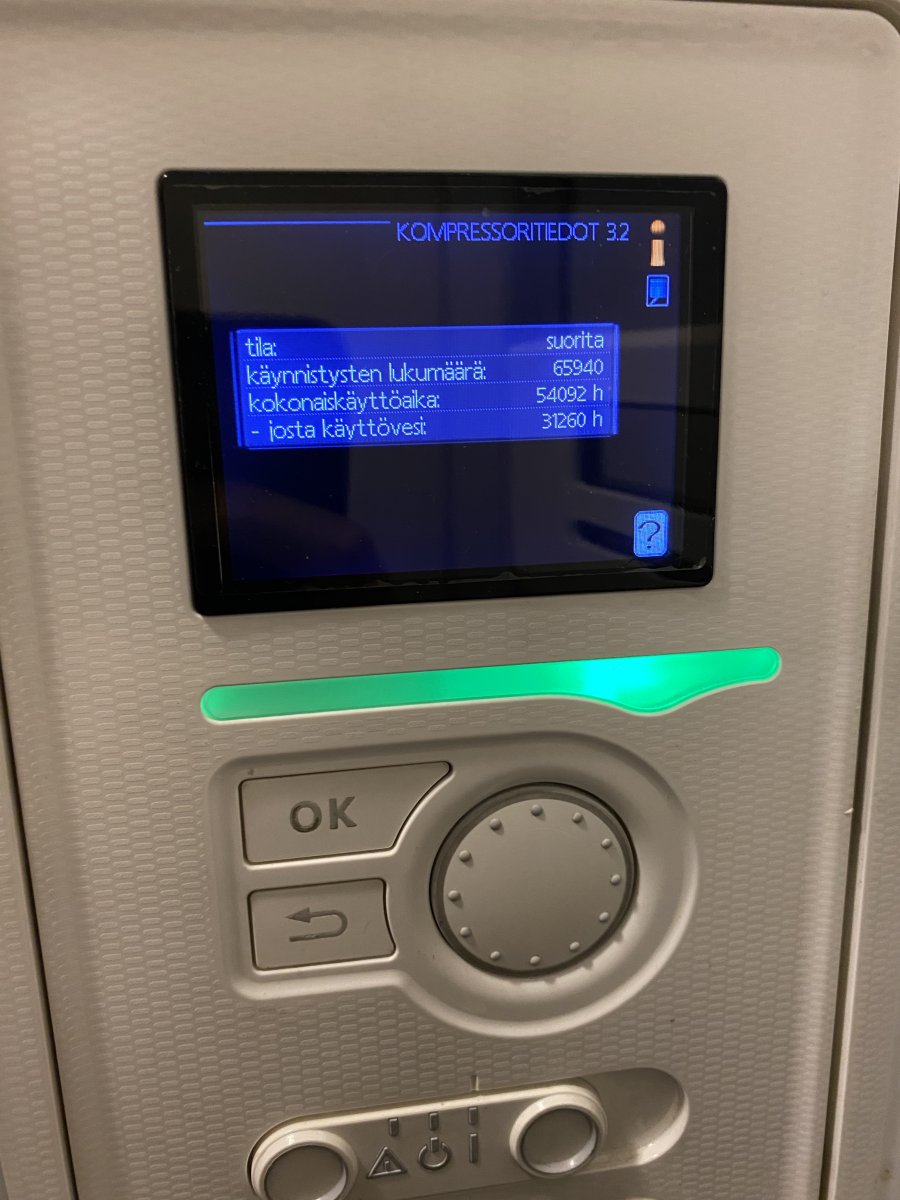

Mistä näkee kompuran käyttötiedot?

Kompressorilla ei siis ajeta vaan vastukset on käytössä. Tuloilmakennon siis rikkoi kylmä. Tuosta laitteesta ei saa vaan nuita iv-puolen hälyjä alas, lämpötilat ym., ja lopettaa koko vehje lämmityksen aina kun tulee häly...

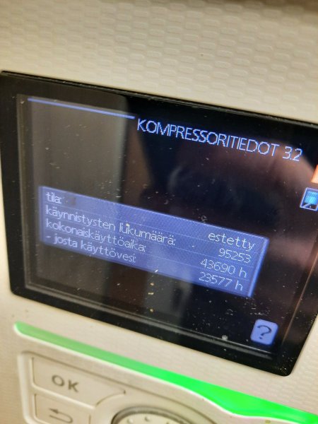

En tiedä siitä, ja toivottavasti ei. Mutta kumman vähän tuolla on käyttötunteja 14v vanhaksi koneeksi. Itsellä on 8v palvellut kone jossa lähes saman verran tunteja. Käynnistyksiä tosin vain puolet tuosta mitä sinulla.
Mulla on karvan päälle 6 vuotiaassa 32800 tuntia ja 17772 käynnistystä. Siihen verrattuna tuossa on aivan tautinen määrä käynnistyksiä.
__Vesku__
Kaivoin vielä datat reilun 5v takaa kun tähän muutimme. Edelliset asukkaat olivat vain asuneet. Nyt on tullut 5+ vuodessa saman verran (niin käynnistyksiä kuin tuntejakin) kuin oli mittarissa n 3v jälkeen. Itsekin aloin vasta viime talvena kiinnittämään enemmän huomiota sulatusten määrään ja iv säätöihin, että saisi niitä vähemmäksi. Aika tarkalleen vuodessa, eli 8.1.23 jälkeen, on itsellä tullut 4k käynnistystä (ja 5k käyttötuntia). Toki tuokin on edelleen todella paljon Tulihännän arvoihin verrattuna.
Ristiturvan käynnistysten määrä 14 vuodelle tasaisesti jaettunahan tarkoittaisi käynnistystä ~1,3h välein (ja tulihännällä 3 tunnin välein joka on kyllä hemmetin hyvin mielestäni), mikä on kyllä valtavan usein, ottaen huomioon, että se sulatuskin ottaa sit aina sen 20+ min. Ja vastaavasti kompura on käynyt vain 35% ajasta. Voiko nämä pitää paikkansakaan?

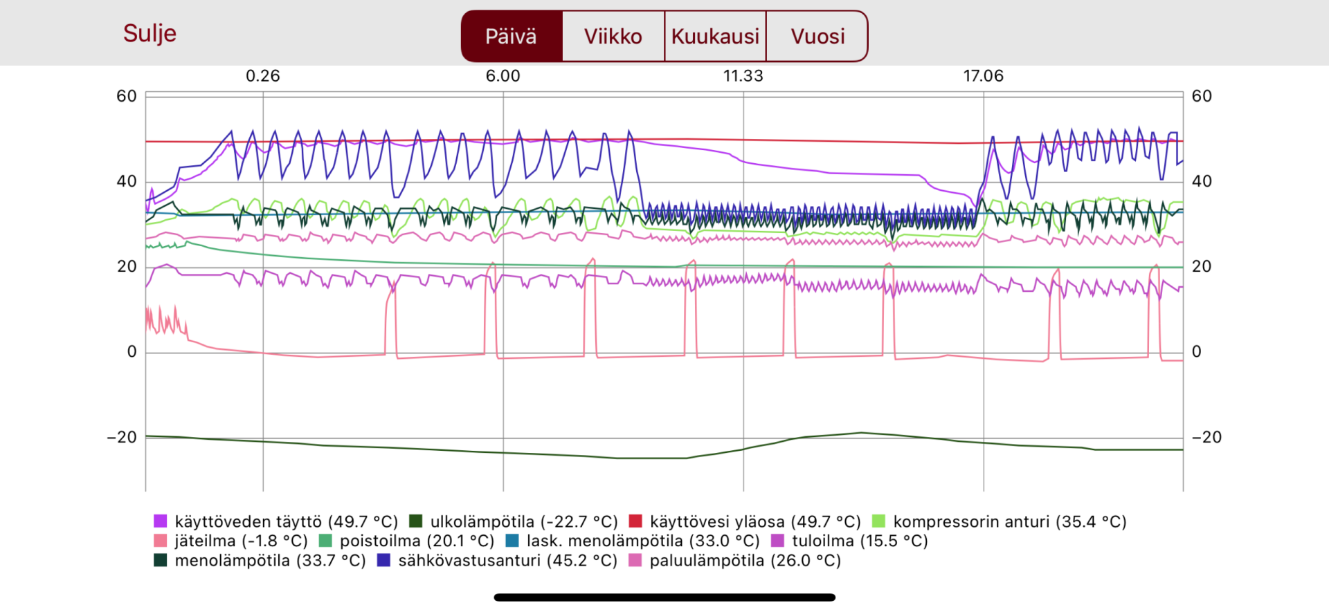

Mielenkiintoista. Ei näytä riittävän tehot edes 5,6kW vastuksilla nostamaan käyttövesiä säästömoodissa (45-51).
Lämpökäyrä 3+0
Tuloilma 15-17C
Märkätilat kierrot täysin auki ja muualle säädetty vain 25C kiertovesi (erillinen shuntti).
Klo 17 alkanut tekemään käyttövesiä ja valmista ei näytä tulevan.
Tää on tuttua huttua jo ihan alkuajoilta aina kovemmilla pakkasilla. Yritin asiaa silloin selvitellä Niben huollon kanssa, mutta eivätpä nuo osanneet mitään sanoa.
Itellä tuli nyt näillä pakkasilla sama eteen ensimmäistä kertaa (niin että huomasin). Nostin maksimit 8,6kW:n niin auttoi.

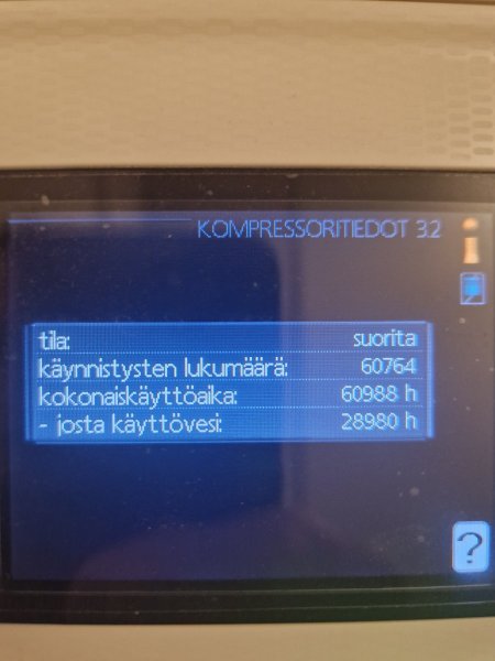

Noobie
Ollaanko jo päätepisteessä?
Itsella käyttöönotettu 2011.
Laitoin juuri viestiä valtuutetulle huoltoliikkeelle paljonko mahtaisi maksaa kompressorin vaihto ennakkohuoltomielessä.
Tuo on kuitenkin kriittinen komponentti ja aiheuttaa varmaan eniten vahinkoa hajotessaan..
Jos kompressori leikkaa kiinni, niin sitä konetta ei enää oikein mikään pelasta. Voi olla että uudella kompuralla toimii viikon tai useamman vuoden. Mitään takeita ei ole. Kun kompura leikkaa kiinni, niin se sorvaa itsestään silppua mikä sotkeentuu järjestelmässä kiertävään kompuraöljyyn. Kompura alkaa kuumentua ja öljy alkaa palaa. Tuota palanutta karstasilppua sitten leviää pitkin piiriä, kennoja ja venttiileitä. On aivan mahdotonta saada putsattua sitä millään sieltä täysin pois. Sitten kun uusi kompura laitetaan paikalleen ja tulille, niin ei tarvitse kuin yksi karstamöntti päästä kompuralle ja se oli käytännössä siinä.

Meillä vuonna 2013 valmistunut paritalo. Saapa nähdä kui kauan vielä kestää.

Eikös tuossa oo jokaisessa käyrän piikissä (joita on paljon) noussut vesi pyyntilämpöön? Muutenhan se ei piikittäisi vaan koko ajan olisi käyrä ylhäällä koska pyynti ei toteudu? Kannattaa huomata että etenkin kovilla pakkasilla täytön lämpötila laskee useamman asteen ihan puolessa tunnissa, eli se on vaan hetken siinä mihin se on lämmitetty. Ja jos lämmityksen alarajaa ei ole puotettu niin sehän lämmittää koko ajan käyttövettä. Itse oon tykänny että ohjelmoin luksuksen tai normaalin ja sitten tila säästö, ettei tarvii se droppa heti tunnin päästä taas lämmitysrajan alle säästöllä. Oman kokemuksen mukaan mitä kovemmalla vastukset on, sen nopeammin se veden lämpö laskee koska lämpötila on käynyt vaan lyhyessä piikissä jolloin vesi on anturin kohdalta lämpimämpää, eikä niinkään koko säiliöstä. Itselläni lämmitti luksukseen 4kw tehoilla kuin ILP lämmitti lisäksi (-30 ulkona).
