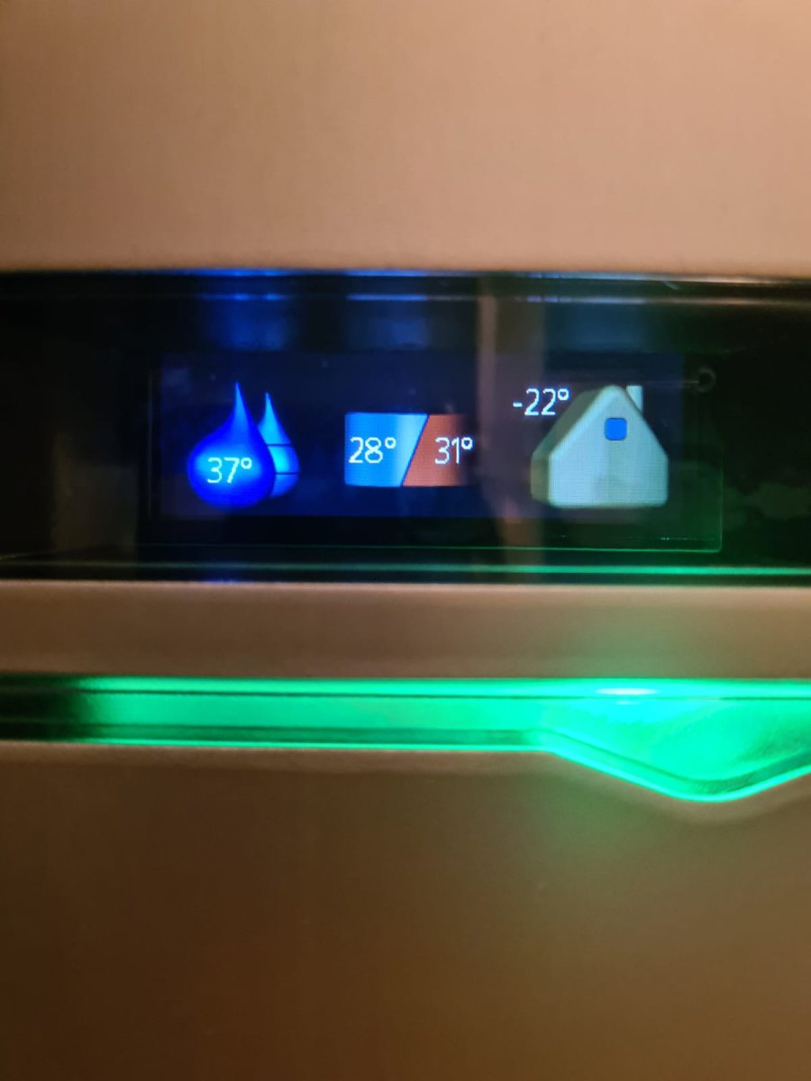

Nyt useamman päivän näyttänyt tältä. Ohjekirjasta ymmärsin, että eka on käyttöveden lämpötila, aika alhainen? Ja kolmas ulkolämpötila. Mutta mitkä lukemat toisessa kuvassa on?
Miten näitä lähtee korjaamaan?
Passo
Mitä ihmettähän lienee Niben toiminnassa pielessä. Käyttöveden täyttö on vähän päälle 30 asteessa. Suihkussa on käyty viimeksi eilen illalla n. klo 20. Menolämpö lattiaan on 29, vaikka käyrän mukainen pyyntö pitäisi olla 35. Pakkasta tällä hetkellä n. 36 astetta. Vastukset näyttävät olevan päällä käytännössä koko ajan. Ilmanvaihtopuolen moottori pitänyt jo jonkin aikaa aikamoista hurinaa.
Tulihäntä
katso liitettä 92663
Pisarassa on käyttöveden lämpötila. Käyttöveden täyttö on luultavasti tuota viileämpää. Keskellä on lämmitysveden meno ja paluu. Meno on lähtevä vesi ja paluu tietysti palaavan veden lämpötila. Mökin sisällä on sisälämpötila ja ulkopuolella ulkolämpötila.
Käyttöveden kannattaisi olla lähemmäs 50C tai enemmänkin. Näillä keleillä se nousee sinne vain sähkövastuksilla. Katso käyttövesivalikosta mitä sinne on asetettu säästö, normaali ja luxus profiileihin.

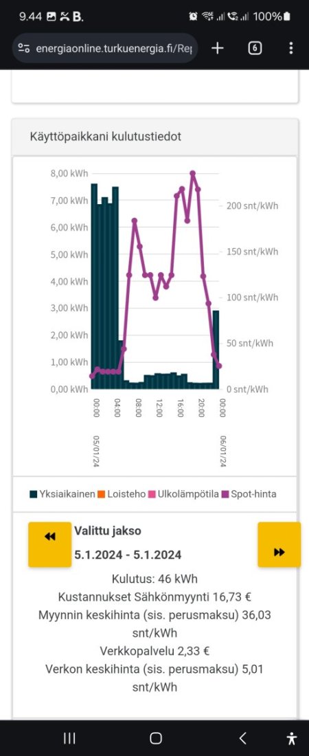

sebikos
Tämä meni kyllä itsellä juuri niin kun suunnittelin. Olisi varmaan riittänyt pienempikin ylilämmitys mutta sitä ei voinut tietää etukäteen. Toivottavasti toiste ei kuitenkaan tarvitse tämmöistä kikkailla.
