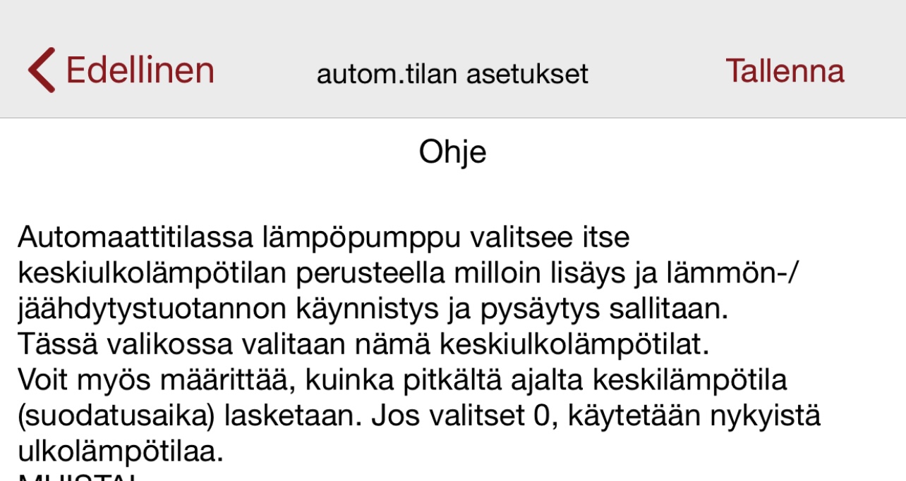

Onko varmasti näin. Aiemmin tässä ketjussa nimenomaan erikseen käytiin läpi että lämpökäyrän tekemisiin suodatusaika asetus ei vaikuta.
”Lämpökäyrä lasketaan aina sen hetkisestä ulkolämpötilasta eikä keskilämpötilasta. Joten @Muu on aivan oikeassa. Tuloilman lämpötilaan suodatusaika ei oikeastaan voi vaikuttaa muuten kuin vastusten eston kautta.
Esim. ulkolämpötila -15, keskiulkolämpötila -4, vastukset estetty -5. Tällöin lämpökäyrä menee -15 mukaan mutta vastukset ovat vielä estetty.”
Jossei suodatusaika estä tai käske vastuskäyttöä niin miksi se on sitten juuri siinä valikossa ja koneen ohjeen mukaan liittyy juurikin tuohon, outoa:
Näytä liitetiedosto 93893
edit: niin kävin tätä ketjua vielä hakusanalla suodatusaika läpi, ja tosiaan asiantuntevan oloiset henkilöt ovat sitä mieltä että suodatusaika-asetus ei vaikuta lämpökäyrään tai tuloilmaan ainkaan, vaan lämpökäyrä käyttää aina nykyistä ulkolämpötilaa. Suodatusaika vaikuttaa siis vain lisäyksen ja lämmityksen pysäytykseen. Sitten toisaalta myöskin useampi asiantuntevan oloinen henkilö ovat sitä mieltä että lyhyellä suodatusaika-asetuksella vaikutetaan lämpökäyrään ja tuloilmaan nopeammin. Mutta jostain syystä noita ensin mainittuja näkemyksiä sisältäviä viestejä ei kuitenkaan ole nämä jälkimmäiset kommentoineet, vaikka asia on tullut muutamaankin kertaan eri aikoina esiin, mielenkiintoista.
Voi olla että jäät tähänkin ilman asiantuntevan oloista vastausta.
Ihmettelenvain miksi sitten Nibe itse neuvoo täysin päinvastaista jos kerran automaattitilan asetukset (4.9.2) valikossa määritetty lisäyksen pysäytys lämpötila -asetus ja suodatusaika-asetus eivät estä vastusten käyttöä.
No laitoin kyselyä Nibelle, joskus sieltä saa fiksuja vastauksia, joskus ei, katsotaan.
Itse asiassa juuri tällä hetkellä on aika hyvä testisää. 24h keskilämpötila (mun suodatusaika asetus tällä hetkellä) noin -16, mutta menoveden lämpötila on aikalailla tasan 27 astetta, jonka lämpökäyrä asetukseni antaa juurikin ulkolämpötilan ollessa -5. Eli ainakin just nyt ottaa suoraan nykyisen ulkolämpötilan mukaan menoveden lämpötilan vaikka 24h suodatusajan mukaisella lämpötilakeskiarvolla -16 lämpökäyränmukaan menovesi olisi 30.

Suodatusaika ei vaikuta menoveden lämpötilaan. Keskilämpötilaa käytetään määrittämään milloin lämmitystä tehdään (Mikäli lämpötila on alle "lämmityksen pysäytyksen") tai milloin lisäys (sähkövastukset) on aktiivinen. Menoveden lämpötila menee aina suoraan lämpökäyrän mukaan. Tämä on aika helppo testata. Laita suodatusaikaan 0 jolloin se käyttää suoraan ulkolämpötilaa ja huomaa miten lask. menolämpötila ei muutu.

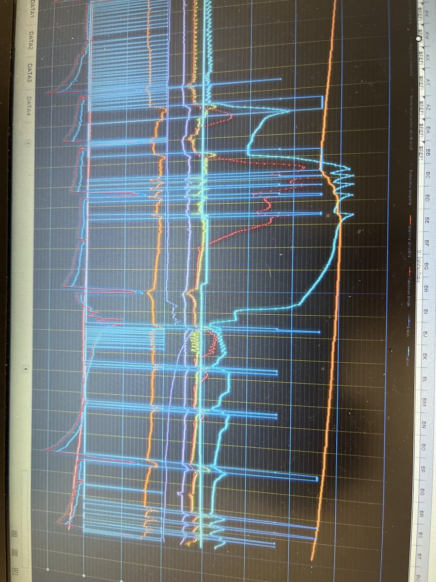

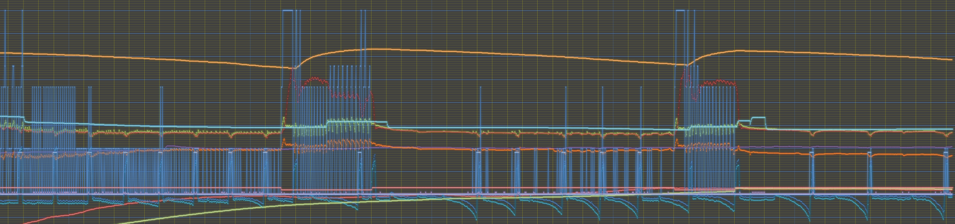

Mitä olette mieltä. Kummat ovat haitallisempia energiataloudellisesti: 1. jaksotetut matalasta jäteilmasta johtuvat sulatukset 2. höyrystyminen jäätymisestä johtuvat? Itse olettaisin että mitä kuvaajassa on loppu puoliskolla nopeita jäteilman laskuja, ovat jäätymistä sillä samalla huomaa, että menovesi ja tuloilma laskee kun taas kun on säännöllisiä sulatuksia niin menovesi ei laske ennen sulatusta. Jälkimmäisellä puoliskolla on nostettu huoneilmaa, mutta nostettu tuuletusta vähän.
Turkoosi alhaalla on jäteilma - ylin oranssi käyttövesi ylä - keskellä kirkkaan oranssi tuloilma - turkoosi poistoilma - vihreä menovesi
Vaalean turkoosi keskellä on laskettu menovesi ja nyt vasta käyrän lopussa se alkoi pysymään menoveden kanssa samassa lukemissa, ja ainoa mitä tein oli tuloilman lämmityksen kiristys.
Taitaa olla niin että jos käyttöveden alaosaa ei lämmitä tarpeeksi usein niin ei myöskään meno vesilämpene. Täytenee kokeilla aloitus ja pysäityslämmön eroa yhdellä asteella kun 3 asteen erolla sai lähes pysymään meneveden lasketussa. Sitten saa huimisen jälleen pienentää menoveden lämpötilaan kun tuli jo tänään 23/22 pesuhuoneeseen ja olkkariin.
Sain Nibeltä vastauksen: ”Suodatusaika vaikuttaa myös laskettuun menolämpötilaan. Lyhyt suodatusaika muuttaa laskettua menolämpötilaa nopeasti.”
Eli olin väärässä tuosta. Eli suodatusaika vaikuttaa lisäyksen pysäytyksen lisäksi menolämpötilaan ja sitä kautta tuloilman lämpötilaan. Mutta täysin loogisesti se ei käyttäydy mielestäni siltikään.

Entä jos laitat käyräksi 3-0 ja suodatusaika 1h, paraneeko tuloilman korjaus? Itsellä tuloilma pelannut aika kivasti niin, mutta vaatii toki ruuvaamista välillä. Pitää toki tarkkailla myös todellista menovettä kun jos ei ole tosi kovat pakkaset, niin itsellä se laahaa usein asteen pari perässä tavotteesta.
Mitäpä jos suodatusaika vaikuttaa vain siihen kuinka nopeasti laskennallinen meno muuttuu ulkolämpötilan muuttuessa? Mitä suurempi suodatusaika niin sitä hitaammin se laskennallisen menolämpötila seuraa todellista ulkolämpötilaa. Suurella suodatusajalla, jos ulkolämpötila heilahtaa vaikka 6 tunnin aikana -10C -> -15C -> -10C, ei laskennallinen menolämpö välttämättä ehdi säätyä mihinkään vaan pysyy koko ajan tuon -10C alkutilanteen tasossa?
En ole testannut, mutta voisiko toiminta olla jotenkin näin:
Jos suoadutaika on 0h, laskennallinen menolämpö muuttuu välittömästi käyrän osoittamaan arvoon.
Jos suodatusaika on 24h, laskennallinen menolämpö muuttuu ajan X kuluessa käyrän osoittamaan arvoon.
Eli tuossa sinun testissäsi laskennallinen menolämpötila oli ehkä jo hakeutunut siihen käyrän mukaiseen lämpötilaan eikä suodatusajan muutos näin ollen vaikuta mihinkään. Jos sattuu hyvät kelit kohdalle, niin tuota voisi testata kun ulkolämpötila muuttuu vaikka 10 astetta johonkin suuntaan (vaikka -20C -> -10C), testaa ensin suodatusajalla 24h miten nopeasti laskennallinen menolämpö tipahtaa käyrän mukaiseen arvoon ja sitten toistaa testin samalla tavalla mutta muuttaa suodatusajaksi 0h ja vertaa laskennallisen menolämmön muutosnopeutta edelliseen.
Tämä kävisi enemmän järkeen. Pitäisi tulla jakso jolloin mentäisiin nopeasti alas ja tultaisiin nopeasti ylös niin tämän pystyisi testaamaan. Kaikkein paras olisi, jos Nibe olisi tämänkin jossain dokumentoinut...

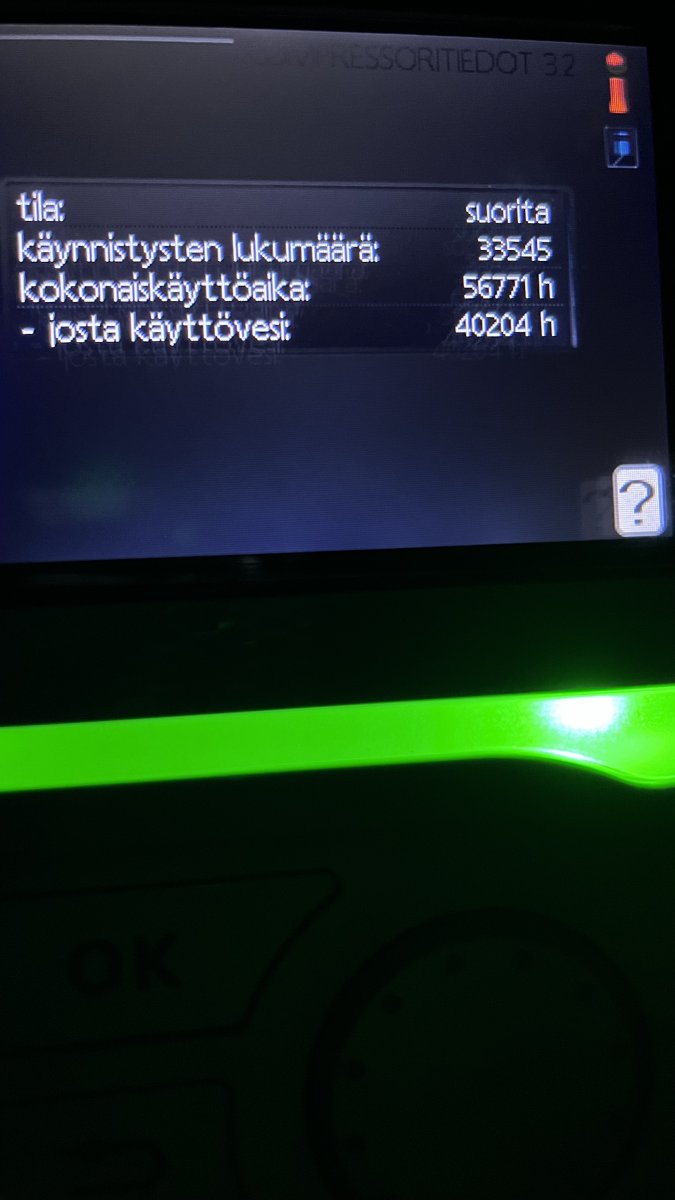

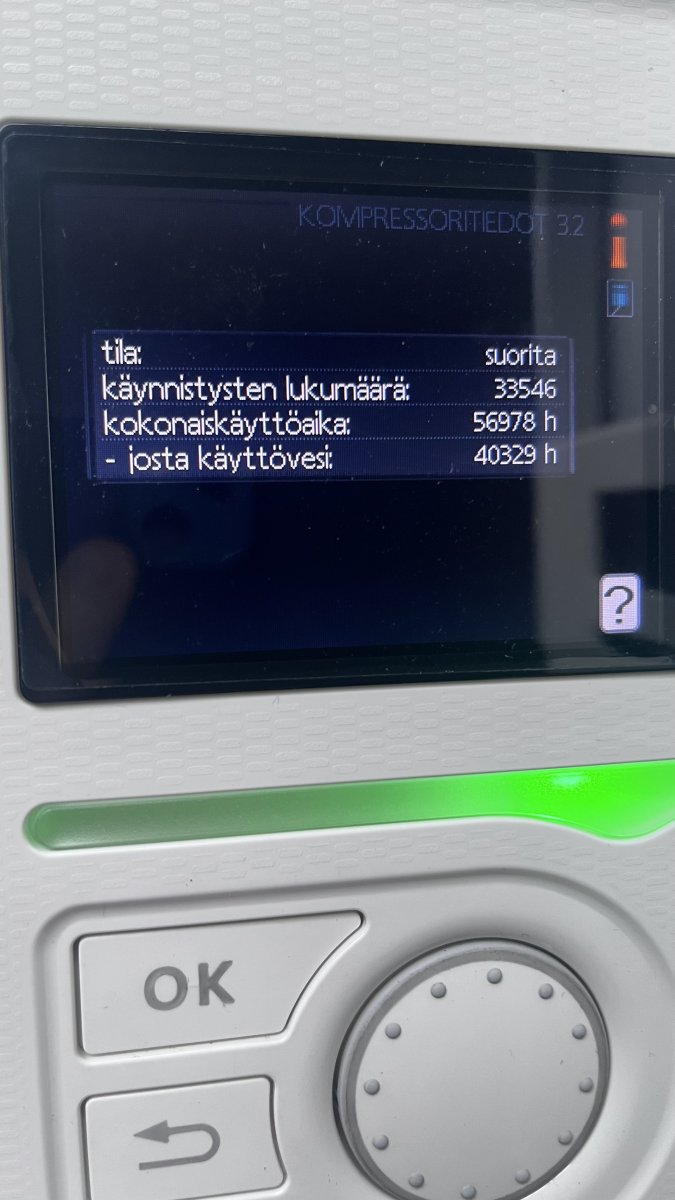

Laitan tänne vielä tämän kyselyn. Jäteilma täällä koko ajan 19-21 astetta.
Omien loggausten perusteella (ja Nibestä katsottuna) kompressori olisi 24/7 aina päällä.
Laitoin liitteeksi vielä 19.1. ja tänään otetut kuvat kompressorin tiedoista. Onkohan se nyt niin, että huoltomies vaan paikalle tutkimaan, et onko tuossa jotain häikkää, vai kuulostaako normaalilta, et jäteilma ei koskaan nollissa ja kompressori 24/7 päällä?
Huom. tuo yksi käynnistys tuli siitä kun käynnistin NIBEn uudestaan.

Ei ole normaalia. Kompura on rikki, ei saa sähköä tai kylmäaineet karanneet.
