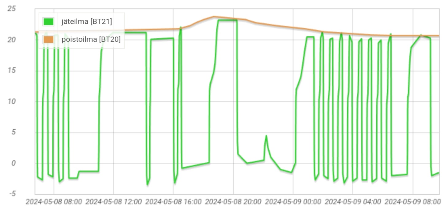

Osaako viisaammat sanoa missä kohtaa tikulle tallennetussa STORE.SET -tiedossa pitäisi olla puhallinasetusten arvot? Tallensin asetukset tikulle ennen pilpin ohjelmiston päivittämistä (ei ollut päivitetty koskaan edellisen omistajan toimesta), mutta asetusten palautusten myötä eivät ko. puhaltimen arvot enää palautuneet enkä hoksannut niitä tietenkään ottaa ylös... IV-mittauspöytäkirjaa ei ole myöskään saatavilla. Mahtaakohan nämä kuitenkin löytyä tuosta tiedostosta vai pitääkö kutsua asentaja paikalle tekemään uudet mittaukset?
Mulla on lisäyksen esto ollut 5 asteessa ja nyt tässä ihmettelen onko oikeasti tuo kompura noin tehoton vai mistä johtuu että ei ole saanut tuota käyttövettä hilattua päivän aikana (ketään ei ole ollut kotona vettä käyttämässä) tän paremmin ylös, mikähän tätä voisi selittää:

Kyllä mulla ainakin on nyt pari päivää menty pelkällä kompuralla ja kompura huilaa aika paljonkin. Näyttäähän tuo kompura olevan sulla koko ajan käytössä ja sulattelevan, että kaippa se jotakin sitten lämmittää. Kannattais laittaa samaan käppyrään tuloilma, lattialämmön pyynti ja meno ja paluu niin näkee jotakin.

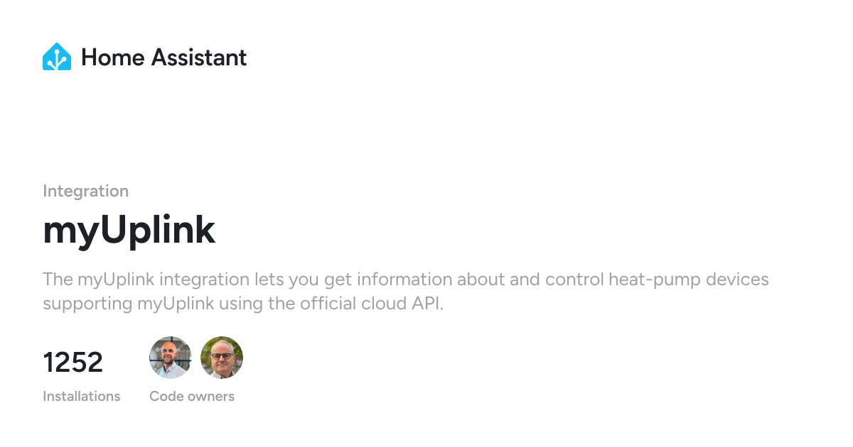

Huomasin tuossa kun kävin HA:n integraatiota läpi, että tämän kautta voi aktivoida hetkellisen lisätyn ilmanvaihdon ja veden lämmityksen. Ilman, että on tuota premium tilausta ostettuna.

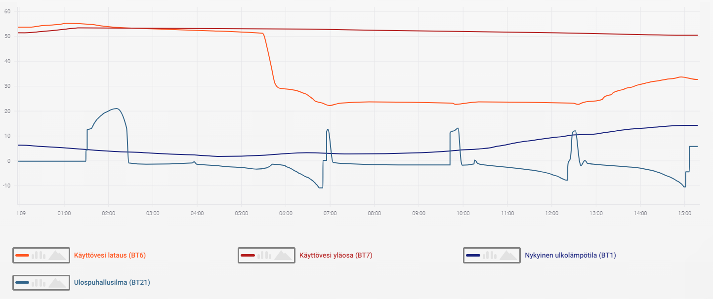

Olisi kysymys koskien kompuran toimintaa. Luin täältä että olisi hyvä jos kompuran käynnistykset saisi alas ja käyttöaikaa ylös. Talvella kompura veti yleensä noin kahden tunnin jaksoissa, mutta nytten öisin käynnistyksiä on noin 10 ja käyttöaika noin 15 minuuttia per käynnistys.
Pumppu on noin 3 vuotta vanha. Kompuralla on 9888 käynnistystä ja kokonaiskäyttöaikaa on 15000 tuntia.
Lisäyksen pysäytys on +5. Veden lämmitys on säästöllä, käynistys taitaa olla 40 ja lopetus 50. Tuloilma noin 17 astetta.
Onko antaa vinkkiä miten näitä käynnistyksiä saisi alas ja käyttöaikaa ylös yöllä?

Ensimmäisenä tarkistat onko laitteessa kohtuu uusi softapäivitys. Sen jälkeen lasket lämpimälle ajalle lisäyksen eston lämpötilaa alemmas. Vaikkapa +0C asti. Sillon laita käyttää kompuraa kaikkeen lämmitykseen ja ei vastuksia ennen kuin pakkasella. Sitten teet tarvittaessa vielä kompressorille eston ohjelmoinnin. Eli laitat vaikkapa klo 22-02 eston ja toisen klo 05-08, miten parhaaksi näet. Tuon kompressorin eston aikana tulee lämmitysvajetta mikä sitten kiritään kiinni käyntijakson aikana ja käyntijakso on pidempi. Tuosta hienosäätämällä ja soveltamalla omaa käyttöä vastaavaksi saa helposti käynnistyksiä pois ja käyntijaksoja pidemmäksi.
Noniin,
Laitoin lisäyksen eston viiden sijasta nollaan. Ja kompressorin eston ajalle 02-05. Kompressorikäynnistyksiä oli 10 sijaan 3. Eli hyvin toimii. Ainoa asia oli että ulkolämpötila meni alimillaan +3:een kl. 4.30 ja jäätymissuoja aktivoitui (infoviesti ei hälytys). Poistin eston vähän ennen kello viittä.
Laskettu menolämpötila laski silloin kahteekymppiin. Todellinen menolämpötila oli yli tätä niin siitä syystä vastus/kompura ei mennyt suoraan käyntiin.

HA tullut virallinen tuki.
