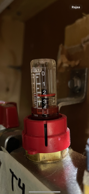

On käytössä termostaatit ja toimilaitteet muissa kuin kosteissa tiloissa ja tuossakin huoneessa. Pyynti on 22 astetta, 20.5 näytti aamulla eli auki on. Virtaamat on säädetty kyllä aika tasaiseksi, en ole siis niihin lvi kaverin jäljiltä koskenut, nyt vaan kun ajan alitehoista lämpökäyrää eikä ILPin puhallus riitä niin se yksi huone jää vähän viileäksi.
Eli virtausta lisää siis. Minulla Danfossin jakotukki ja ainakin ohjeen mukaan virtausmittarilta pitäisi pystyä säätämään kierittämällä mutta ainakaan eilen en saanut sitä reagoimaan.
Edit: sain reagoimaan kiinnipäin, pieneni virtaus. Mutta lisää ei tullut vaikka kaksi kierrosta avasin.
Edit 2: aivan joo, en tiedä mikä ajatusvirhe oli tuossa itsellä. Mutta kun laskin olohuoneen (jossa se ILP on) termareilta pyynnin 22,5 niin sitten katkee kierto ja riittää enemmän sinne kylmään huoneeseen, virtaus kasvoi noin 0,3-0,4 litraa.
Eli tässä on vikana se että sinulla ei enään tuolla kiertovesipumpun asetuksella riitä lisää virtaamaa perimmäiseen huoneeseen. Kun lämmität myös ILPillä, niin ehottaisin että laitat ainakin sen huoneen missä ILP on vapaakiertoon, eli termari irti tai termarin nupit kaakkoon ja hyvin pieni virtaama (esim 0,25). Ehkä joitakin muitaki huoneita kannattaa laittaa noin. Luultavasti se ILP hönkisi enemmän jos lattialämmitys ei lämmitä paljoa vastaan ja pysyy kuitenkin myös peruslämpö lattiassa kun termari ei ole koko ajan kiinni. Mulla on kaikki huoneet talvella ilman termareita. Muutenkin nyrkkisääntönä että jos lisäät johonkin huoneeseen virtaamaa, niin jostakin muualta pitää vähentää, että potkua riittää sinne peränurkkaan asti. Mulla siis tuo lämmitys toimii talvella niinpäin että pieni peruslämpö ilman termareita lattiaan ja ILP lisää siihen päälle sen mitä tarvii ja säätää lämpöä. Sulla toisinpäin, paitsi lattialämmitys ei reagoi ees kovin nopeasti termareihin.

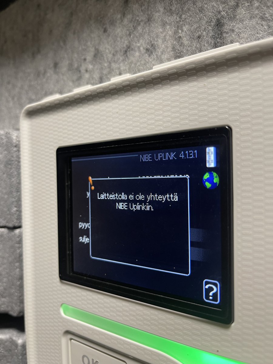

Ilman mitään katkosta yhteydessä / sähköissä kone kadotti verkkoyhteyden aamupäivällä. Kokeilin buutata reitittimen, irroittaa verkkojohdon ja käynnistin nibenkin uudestaa. Ei yhdisty.
Uplink ohjelma ehdottaa liitä uudelleen mutta sitähän ei voi tehdä ilman tunnistemerkkijonoa.
No tunnistemerkkijonoa ei pääse tilaamaan koska internet valikossa uplinkistä painamalla tulee vain virheilmootus popup ”laitteistolla ei ole yhteyttä nibe uplinkiin” siihen asetusten päälle.
TCP/IP valikossa on kyllä ip osoitteet ym. Eli vähän viittaisi siihen et serveri jossain alhaalla.
Mitä tehdä?
Mitä tehdä?

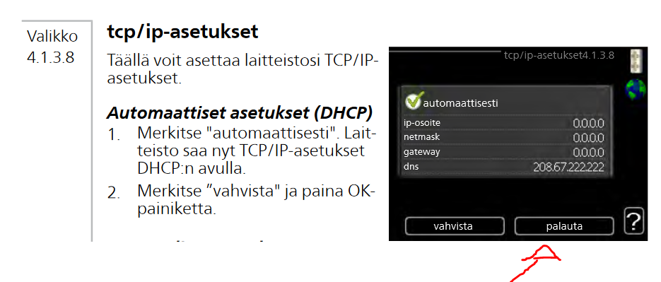

Oletko kokeillut nollata TCP/IP osoitteita, jolloin Nibe hakee osoitteet uudelleen?
aquarius
Juu olen. Tähän sen verran lisätietoja että myöhään eilen illalla tuli ilmoitus että on taas kytketty uplinkiin ja kaikki toimikin. Kunnes taas tänä aamuna tuli uusi ilmoitus että irtikytketty ja ollut siitä asti.
Eli Niben serverien päässä siis vika.
Täällä on toiminut moitteettomasti.
Mitä tehdä?
Nibe uplink on välillä synkkää paskaa, etenkin androidin appi. Tilanteelle ei kannata tehdä mitään - laite palautuu näkyviin yleensä vuorokauden - kahden sisällä. Nibelle kannattaa lähettää vinkumismaili kuvakaappausten kera ja vaatia voucher:a. Yleensä sellaisen saa muutamaksi kuukaudeksi, katkon pituudesta riippuen.
Jos on ylimääräistä, vähävirtaista PCtä nurkissa, sen voi valjastaa Home Assistant käyttöön. Muiden tietojen lisäksi näkee mahdolliset yhteysongelmat.

Sain yhteyden toimimaan ainakin toistaiseksi seuraavasti:
- sammutin niben pariksi minuutiksi
- irroitin verkkojohdon nibestä
- sammutin reitittimen minuutiksi
- käynnistin reitittimen uusiksi
- käynnistin niben uusiksi
- verkkojohto kiinni nibeen ja noin 3 sekuntia niin löytyi yhteys
