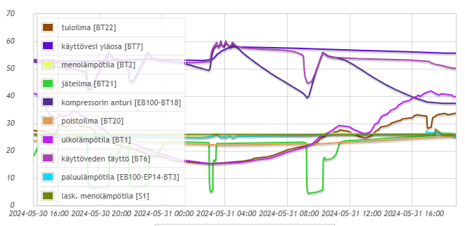

Ongelmana on tuloilman lämpötilan mittaus, on nyt muutaman päivän kiukutellut ja huolella.
Nyt näyttää huomattavan matalaa lämpötilaa, 14c ja seilaa tuolla 13-16 asteen välillä ja ajoittain signaali katkeaa kokonaan, jolloin jäätymisen esto päälle ja puhaltimet seis.
Anturi otettu irti ja vastus mitattu ja arvot taulukon mukaisia.
Poistoilman lämpötila-anturi käytetty tuloilman paikalla ja sama vaikutus edelleen. Poistoilmaa tuloilma-anturi myös näyttää oikein

Ja laitahhan se uplink käyttöön ja käyrät tänne miltä näyttää.
Sain vihdoin laitettua dataa exceliin. Päivitin ohjelmiston uusimpaan versioon ja samalla kieli vaihtui englanniksi, kuten tuossa edellä todettiin. Älytön homma, koska en pysty kytkemään Nibeä nettiin niin kieltä ei sitten enää saa suomeksi. Laite on käynnistetty useampaan otteeseen uudelleen, ilmattu, filtterit vaihdettu uusiin ja tosiaan RN1 kiristetty kokonaan kiinni. Kaikista huoneista on termarit laitettu kiinni. Kylppäreiden lattioihin kiertää vielä lämmin vesi 26 asteisena. Tuloilman lämpötila ei tosiaan anturin mukaan laske missään vaiheessa alle 40 asteen. Talo on toki aurinkoisella paikalla, mutta ilmanotto on aamun jälkeen koko vuorokauden varjon puolella ja ihan valkoiset seinät on.
