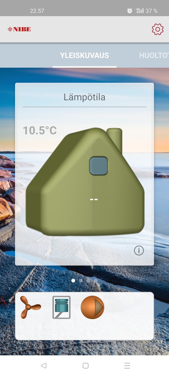

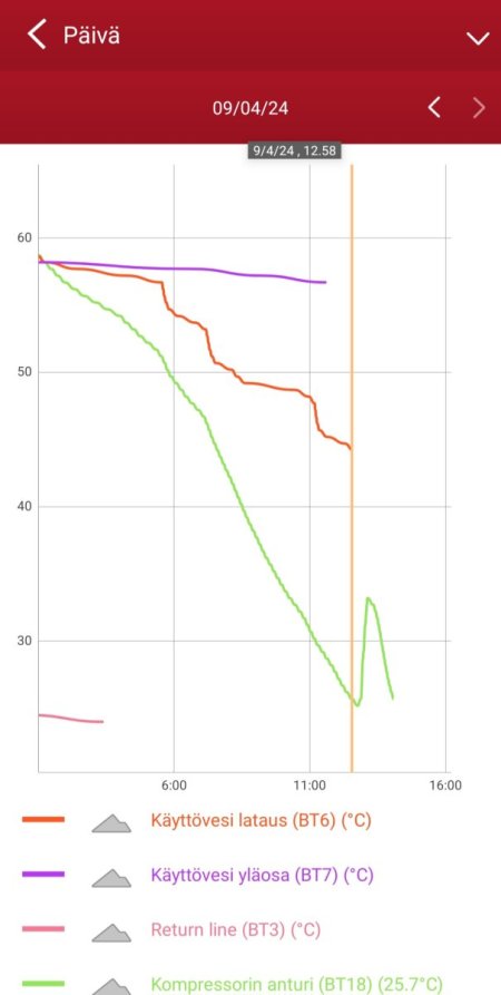

On kyllä ollut suuri pettymys tää uus myUPLINK.
Usein kun yrittän katsoa jotain lokista niin jotkut arvot tulee monen tunnin viiveellä. Tapahtuuko tätä myös teillä muilla?
Webbisivulla toimii minulla oikein, kännykkäapplikaatiossa osa käyristä tulee perässä. Kannattaa laittaa palautetta Nibelle screenshotin kera mikä ei toimi.

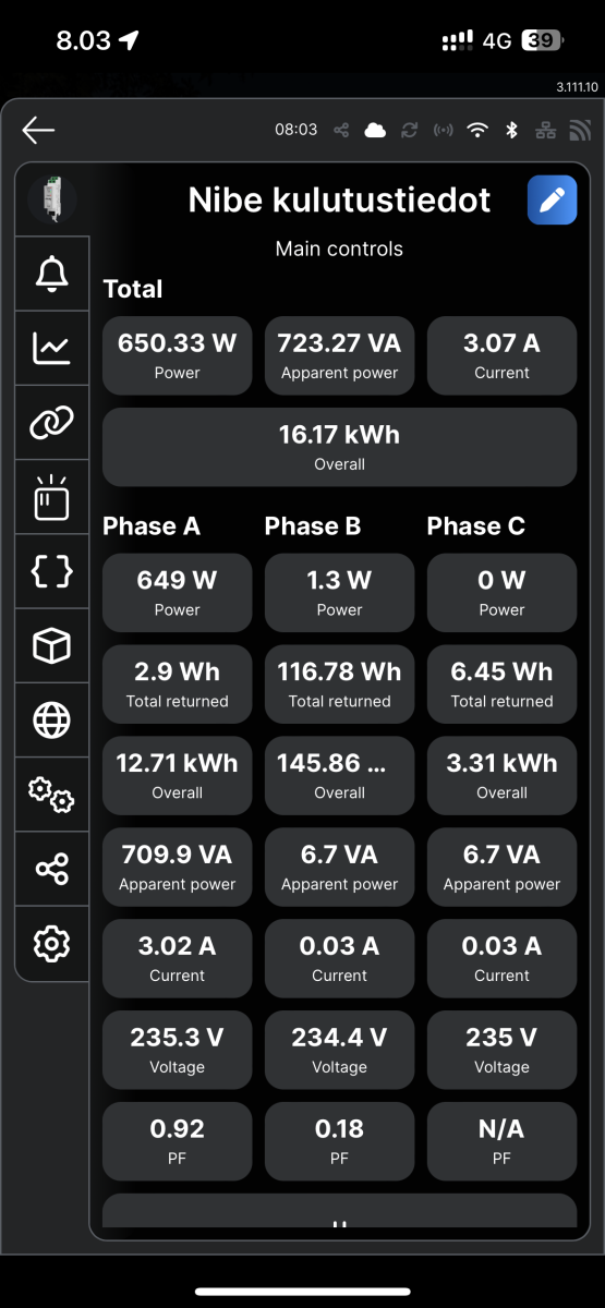

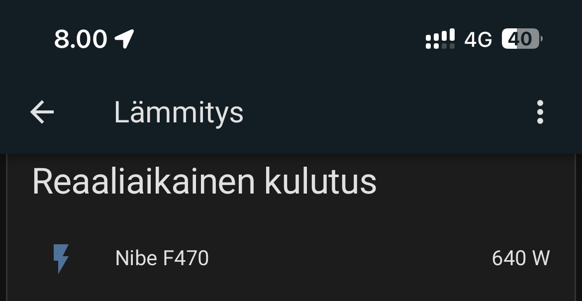

Teillä joilla on Nibe F470 kytketty kulutusmittaus, niin paljonko kompressorin käydessä teillä näyttää kulutus?
Eli kun meillä tuo tekee käyttövettä nyt, niin kuorma on tällainen. Normaalia?
Eli enpä ole aiemmin tiennyt mitään mitä tämä laitos kuluttaa eri tilanteissa ja sitä tässä nyt hämmästelen.
Kompressori tässä lienee yksivaiheinen ja lämpöpumppu siis säätelee tehoa jotenkin automaattisesti lämmitystarpeen mukaan?

Kompuran ottoteho on karkeasti sen 650W. Samalta 1-vaiheelta otetaan myös laitteen logiikan, kiertovesipumpun ja puhaltimien virta. Nämä on yhteensä ja puhallintehosta riippuen noin 90-250W. Mitä kuumempaa kompuran pitää tehdä, sitä suuremmaksi ottoteho nousee. Antoteho on optimioloissa sen 1,8-1,9kw. Oma havainto on että noin 30C lämmitysvettä tehdessä kompuran ottoteho on noin 650W ja käyttövettä lähemmäs 54C tehdessä noin 700-750W.

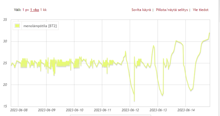

Tuntuu että lämpösellä toi menovesi heittelee oudosti. Onkohan joku syy miksi tiputtaa noin ja sitten nostaa? Pienin menolämpötila on laitettu 25-astetta. Miksi ei pidä sitä siinä kuten kuvaajan alussa.

Kuuluuko tuon (Pienin menolämpötila -> 1.9.3.1 lämmitys) olla 25 C? Itselläni 21 C. Voiko siitä johtua se, ettei saa kodinhoitohuoneen (suihku yms.) lattialämpöä nostettua kesän jäljiltä millään?
Ja/tai onko näillä paljonkin tekemistä tuon lattian lämpiämisen kanssa?
Ja sitten vielä: mitä näille arvoille pitäisi tehdä, ja mihin ne mahtavat vaikuttaa, vai tarvitseeko ollenkaan muuttaa?

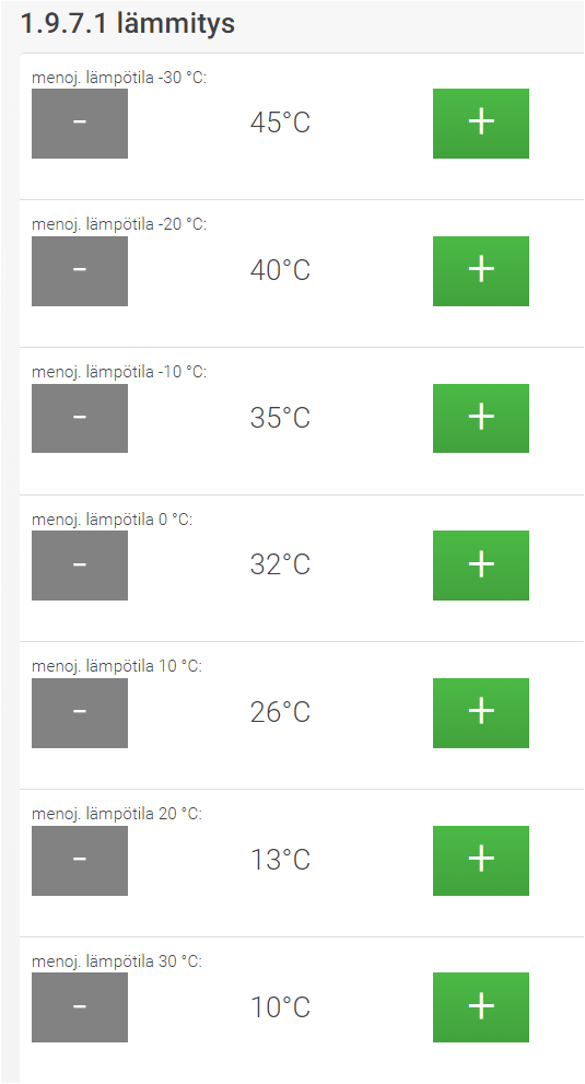

1.9.7.1 on oman lämpökäyrän asetukset, mikäli käytät jotain valmista käyrää kuten suurin osa niin noilla ei ole merkitystä. Mikä lämpökäyrä sinulla on valittuna, vaikuttaa myös lämpöihin?
Tätä taisit kysyä? Muutin eilen -1 -> +2. Alkoi lattia lämmetä kodinhoitohuoneessakin. Ymmärsinkö oikein, ettei tuota lämmityksen pysäytystä ei taida saada muutettua kuin sieltä huoltovalikosta?
Näytä liitetiedosto 100004

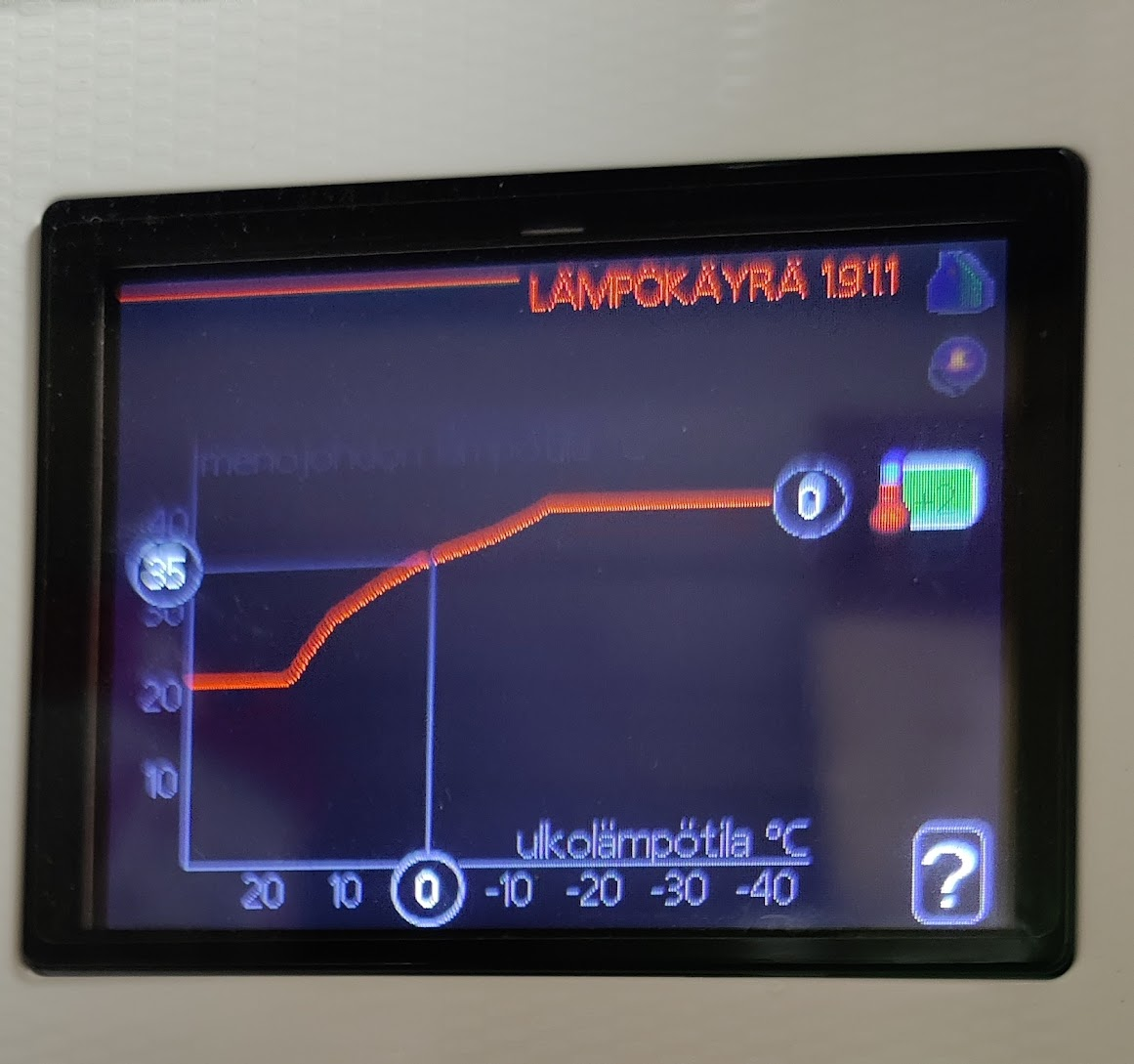

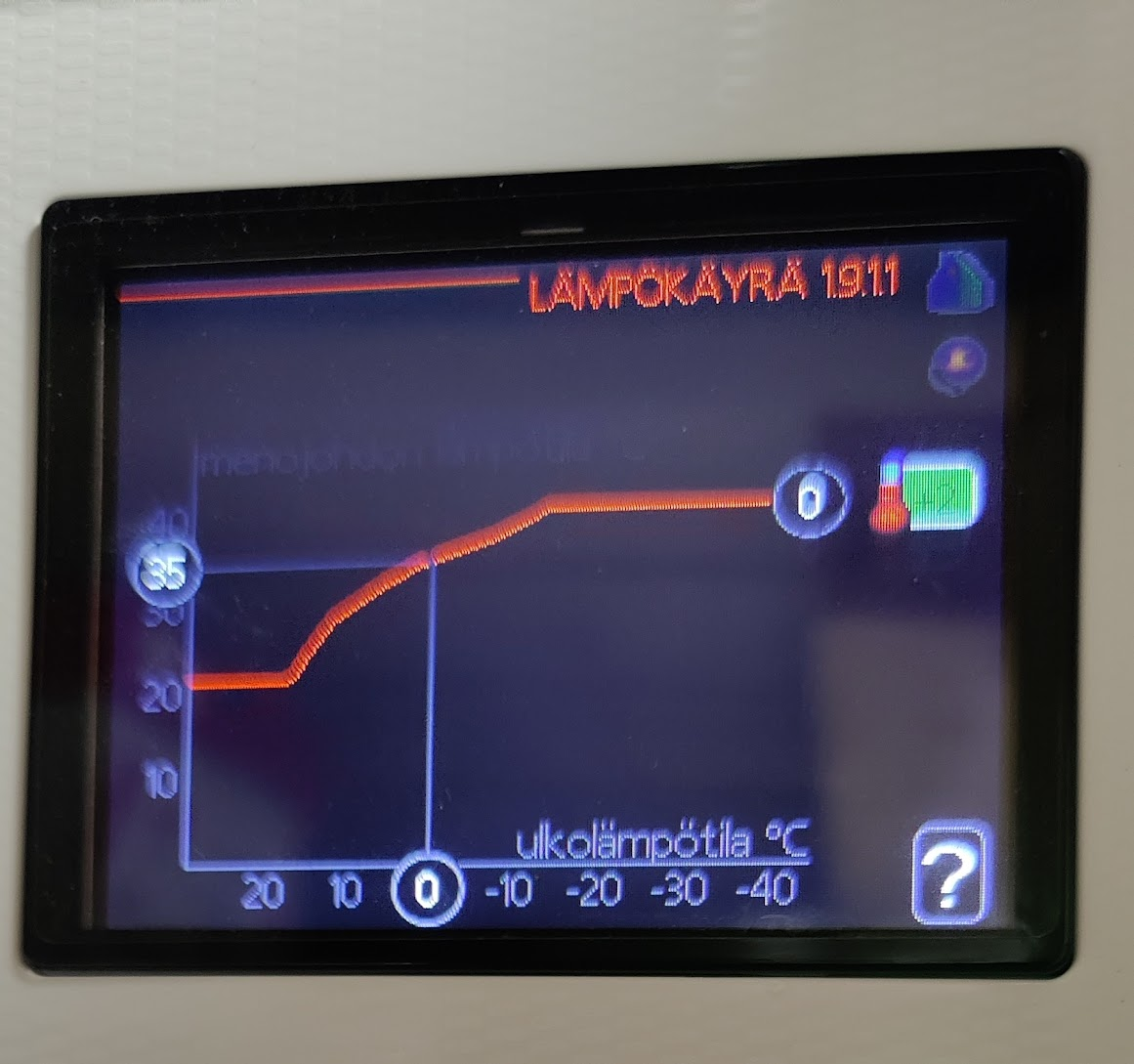

Punaisen viivan päässä on nyt nolla, tarkoittaa että on se 1.9.7.1 valikossa säädettävä oma käyrä käytössä. Aika kovat lämmöt on. Laita siihen 0 tilalle vaikka 2, se on hyvä lähtökohta lattialämmitystaloon. Siitä säädetään käyrän jyrkkyys, lämpömittarin vieressä oleva lukema missä sulla on nyt kuvassa 2 niin on käyrän siirto, siinä voit alkuun antaa olla myös 2.
Jos haluaa enemmän opiskella niin netistä varmaan löytyy materiaalia aiheesta lämpökäyrä.
Lämmityksen pysäytyksen saa säädettyä ihan normaaleista valikoista.

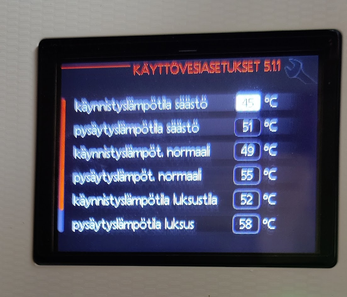

En löytänyt mistään lämmityksen pysäytystä erillisenä (säästö, normaali, ...). Säädin pienimmän menolämpötilan (1.9.3.1) 21 C -> 26 C. Katsotaan, mitä vaikuttaa. Suurin menojohdon lämpötila (5.1.2) on 40 C. Siihen en koskenut. Enkä myöskään noihin "oma käyrä"-asetuksiin.
Näytä liitetiedosto 100092

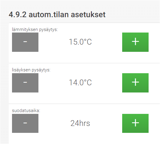

Nuo on käyttövesiasetuksia. Niistä ei ollut ollenkaan puhe. 4.9.2 on lämmityksen pysäytys. Ja lämmityskäyrän valinta 1.9.1.
Lämmityksen pysäytys (4.9.2) on nyt 15 C. Lisäyksen pysäytys 14 C, suodatus aika 24hrs. Pitääkö sitä lämm.pysäytystä muuttaa noin hirveästi (40 C)?
