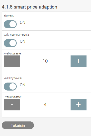

Jep, toi ohje on siihen NIBEn ohjelmaversioon. Tarkoitin tätä uutta MyUplinkkiä. Siellä ei ole kuin tällainen valinta:

4.1 valikkoa ei tosiaan näy lainkaan tässä MyUplinkissä ja sitä myöden ei myöskään Smart Priceä pysty säätämään, ei Premiumi tilauksella eikä ilman.
Tässä jälleen yksi niistä toiminnoista jotka katosivat kuin tuhka tuuleen MyUplinkin myötä. Muita kadonneita asioita, joita tuli vanhan äpin aikana käytettyä mm:

Mistä tämä kuva on? Mulla Premium tilaus eikä näy appissa, eikä webversiossa lainkaan 4.1 valikon asioita. Niben customer supportkin vahvisti että tätä toimintoa ei vielä ole MyUplinkissä..
Kuva on web-versiosta. Mulla toi näkyy MyUplinkissä sekä selaimella että apissa. Tiedä sitten onko jotain eroja laitteistojen osalta, koska mulla on Mitsun kone

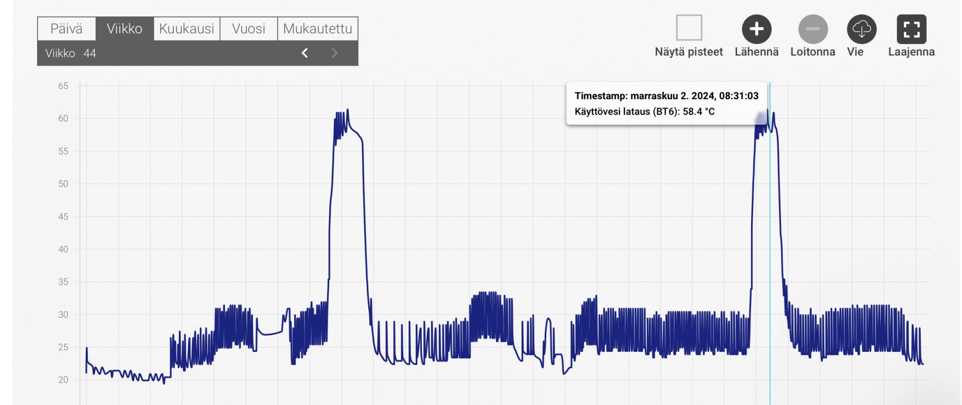

Osaako joku neuvoa ilmenneeseen veden lämmitysongelmaani. F470 on mökillä, ja asetuksista laitettu veden säästö -tila (25 asetta).
Mitään ajastimia/ohjelmointia ei ole käytössä, ja myöskään veden jaksollinen korotus ei ole päällä.
Silti… pari kertaa viikossa nibe käy lämmittämässä vedet 55 asteeseen ja palaa sitten normitoimintaan, ks. Kuva. Sähköä palaa ihan turhaan :(
Tätä toistunut jo monta viikkoa, mutta ennen sitä pari vuotta toimi normaalisti.
Mikähän avuksi?

Kuten aiemmassa viestissä kirjoitin, tämä tapahtuu muutaman päivän välein (kuvassa 1 viikon jakso) ja jaksollinen korotus EI OLE päällä.
Ihan testin vuoksi kokeileppa jotakin että pitäisit veden lämpöä esim 10c korkeampana tai ohjelmoi halvoille tunneille semmoinen jos sulla on pörssisähkö? Noissahan voi olla jotakin koodiin laitettuja varotoimenpiteitä jos on ihmeellisen alhainen veden lämpötila tms.

No katsopa valikoista onko käyttövedelle tehty ohjelmointi. Eli onko siellä esim. määritelty luxustila päälle.
Mitään veden ohjelmointeja ei ole käytössä. Ajattelin että jaksollinen korotus olisi jotenkin itsellään päällä (vaikka asetukset eivät niin näytä), joten laitoin siihen 70 päivää. Silti heti parin päivän jälkeen ”itselämmitys” toistui.
