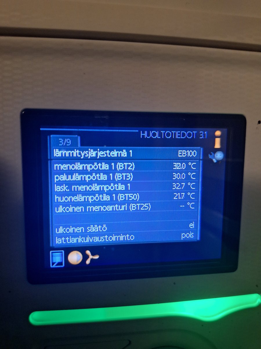

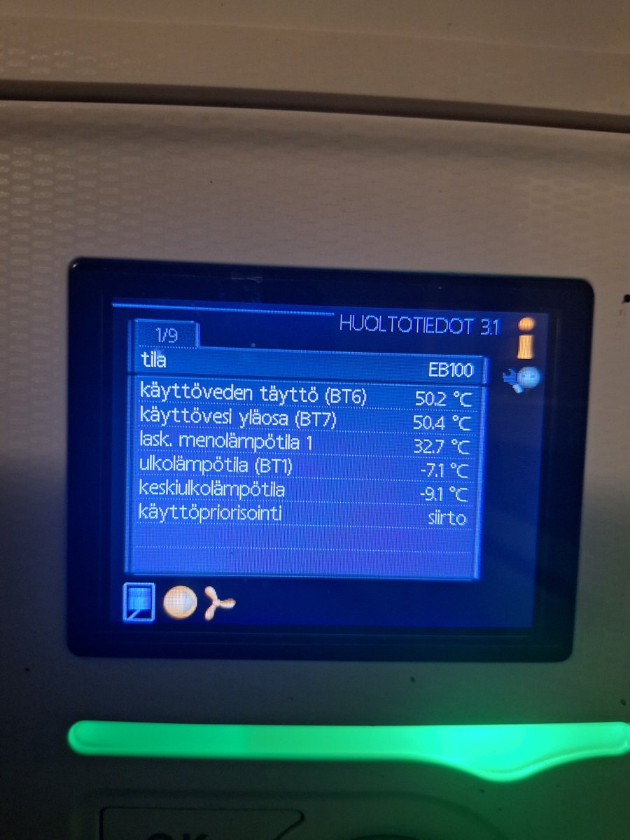

Jos nään oikein että noin 27c menovettä mennyt ja alle 20 tuloilma, niin on kyllä erikoista jos asunnossa on liian kuuma. 27 menoveellä kaikissa huoneissa mulla on sopivaa kun on vähän plussan puolella. Käyrien perusteella näytti että sulla lämmittää kuitenkin vastuksilla menovettä. Ehkä on sitten helkkarin hyvin eristetty talo, kun ei tuo näytä paljoakaan tekevän töitä. Itse olen ottanut kaikki paitsi päämakkarin termarit pois, säätänyt virtauksia pienelle ja ilp on päällä koko ajan.
On mennyt joo 27’c. Oli ennen käyrä 2+1 tänään laitin käyrä 2-0. Naapurilla samanlainen asunto ja niillä Ilpissä pyynti 23 ja jyrkempi lämpökäyräkin käytössä. Meilla pääty asunto ja heillä keski asunto. Sehän tässä outoa onkin. Eilen käytiin saunassa niin siitä näkyy pieni poistoilman korotus.

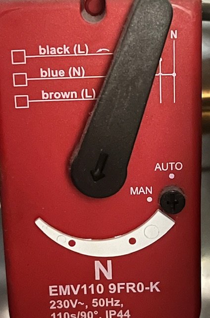

Tuollaisessa asennossa on. Vipu ei ainakaan liiku kun koittaa vääntää. Eikö se silloin ole automaatti asennossa?
    101,1 KB · Katsottu: 186
^ Mistään mitään tiedä, mutta äkkiseltään voisi olettaa että automaattiasennossa tuon nuolen pitäisi osoittaa tuohon AUTO pallukkaan?
Onkohan tuo musta ruuvinkanta joku lukitus jolla vipu lukitaan asentoonsa..?
Tulihäntä
Näyttäisi olevan oikeassa asennossa.
Nyt on vähän paha sanoa mistä asunnon korkea sisälämpö voisi johtua. Ja siis korkea lämpötila on jokaisessa huoneessa? Onko jakotukin päässä menovedelle lämpömittaria ja jos on, niin näyttääkö se samaa kun niben menoveden lämpötila?
Tulihäntä
Tuo ”kahva” on se shuntin asento. Musta ruuvi on se mistä valitaan ”auto” tai käsisäätö. Eli säätöruuvia kierretään vasemmalle ”man” kohdalle jos halutaan käsisäädölle. Normaalisti tuolle ei pitäisi olla mitään syytä.
Jaa siinä olikin ruuvissa myös merkki tuolle. Hyvä tietää jos joskus tulee eteen :sille:
Sitä tässä itsekkin olen mietiskellyt että mistä johtuu. IV tuloistakin kuitenkin tulee viileetä ilmaa. Ehkä tosiaan sitten on hyvin eristetty asunto.. Kyllä se lämpötila pyörii joka huoneessa missä ei ole kierto päällä niin siinä 22-23 asteessa ja lattiat tuntuvat niissä viileiltä. Jokaisessa huoneessa vielä ovet aina auki joten ilmakin kiertää. Ei ole lämpömittaria menovedelle jakotukissa.

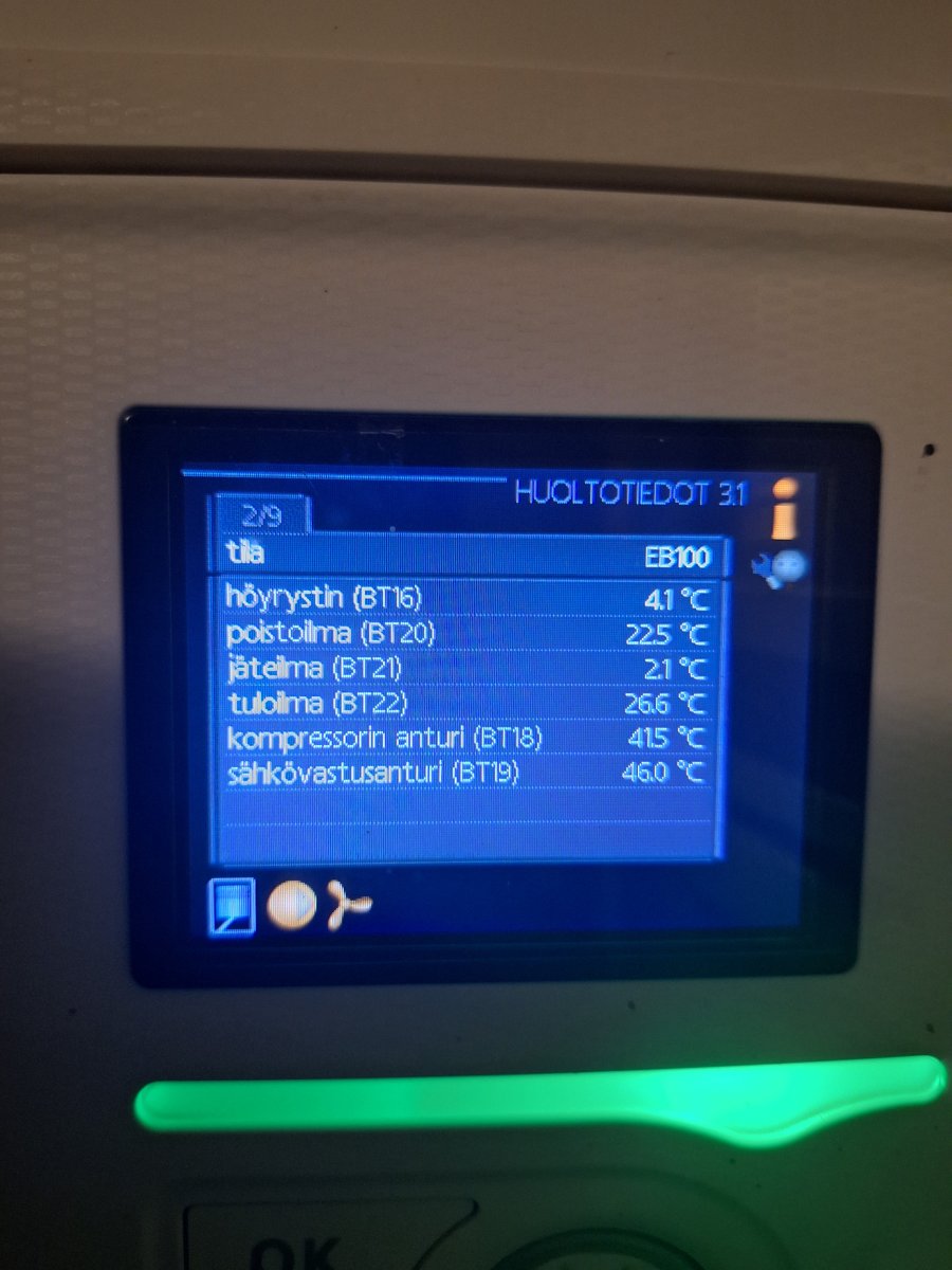

Mittaapa vielä tuloilmaventtiileistä minkä lämpöistä ilmaa tulee. Mielellään sieltä lautasen takapuolelta kerta infra käytössä.
Jos nyt oikeasti pistit kierrot kiinni ja mitään muuta ei ole lämmittämässä, niin pakko lähteä hiljalleen jäähtymään. Tai sitten teillä on paritalo ja teidän lattiaan tulee naapurin jakotukista vedet.
Maakke
15.6’c asteista tulee ja tuloilma on 13.6’c tällähetkellä. 3 as. Rivitalo on. Kyllä lämmöt on nyt lähtenyt laskuun hieman. Kuitenkin vähän outoa, että uplinkissä näkyy poistoilma 22'c mutta jokaisen huoneen digi lämpömittari näyttää 23'c. Eikö poistoilman pitäisi olla hieman korkeampi mitä sisälämpö?
Tulihäntä
Ei välttämättä. Poistoilma ehtii todennäköisesti jäähtyä hieman ennen kuin se ehtii koneelle asti. Iv-kanavat menee usein höyrysulun ulkopuolella yläpohjan eristeissä ja siellä ei ole niin lämmin mitä sisäilma on. Kesällä voi olla hieman toisin, mutta mitä kylmempää on, sitä enemmän on jäähtymä.
Toiseksi niben näyttämä tasaluku on pyöristetty. Näytön 22C voi todellisuudessa olla 21,5-22,4C väliltä. Ja toisaalta harvoin on kahta mittaria jotka näyttävät absoluuttisen oikein ja kolmanneksi lämpötila mitataan vielä kahdesta eri paikasta. Meilläkin Niben oma ulkoanturi voi näyttää -8C ja 5m päässä olevan sääaseman anturi voi näyttää -10C.

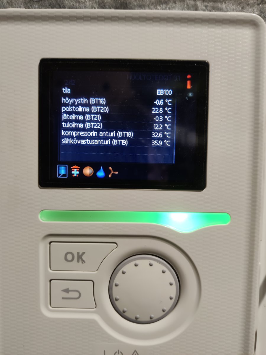

Mikähän vois olla syynä tuloilman lämpötila laskenut nyt alimmillaan 7 asteeseen. Sahaa näillä -10 asteen lämpötiloilla 7-12 asteen välillä. Lämmitysjärjestelmä ilmattu tuli vähän ilmaa, mutta ei oikeastaan ole ollut vaikutusta rn1 on myös täysin auki. Lämpökäyrä 3+2.

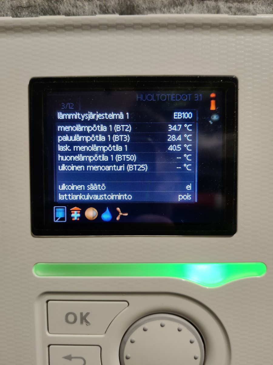

Millaisiin sähkönkulutuksiin Nibellä pitäisi päästä? Muutettiin tovi sitten 125m²(n 313 kuutiota) okt, aiemmin kaukolämpökohteessa asuttiin. Nyt kun ollut pakkasta niin seuraillut enemmän kulutusta, päiväkulutus heilunut 65-95kwh välillä, josta taloussähkö n. 20kwh. Varaavaa takkaakin on sytytelty kerran päivään.
Ilmanvaihto oli alunperin 70%&60%, mutta otin jo molempia -5%. Käyränä 0 -1 ja menovesi 35c.
Varsinkin tuloilma tuntuu hyvin korkealta, mutta tuo täytynee säätää ruuvin kautta?
Osaako kukaan sanoa mikä vois olla. Suodattimet on myös vaihdettu.

Lämpökäyrä on ainakin lattialämmitykselle aivan liikaa. Tuloilman lämpötila on ihan pielessä.
Kokeile nyt aluksi laskea käyrä 2+2 ja minimi menovesi vaikka 26C jos on lattialämmitys. Sitten ruuvaat tuloilmaruuvin ensin kokonaan kiinni ja samantien kierroksen auki. Katso sen jälkeen mitä tapahtuu sisälämmölle ja sähkönkulutukselle.
