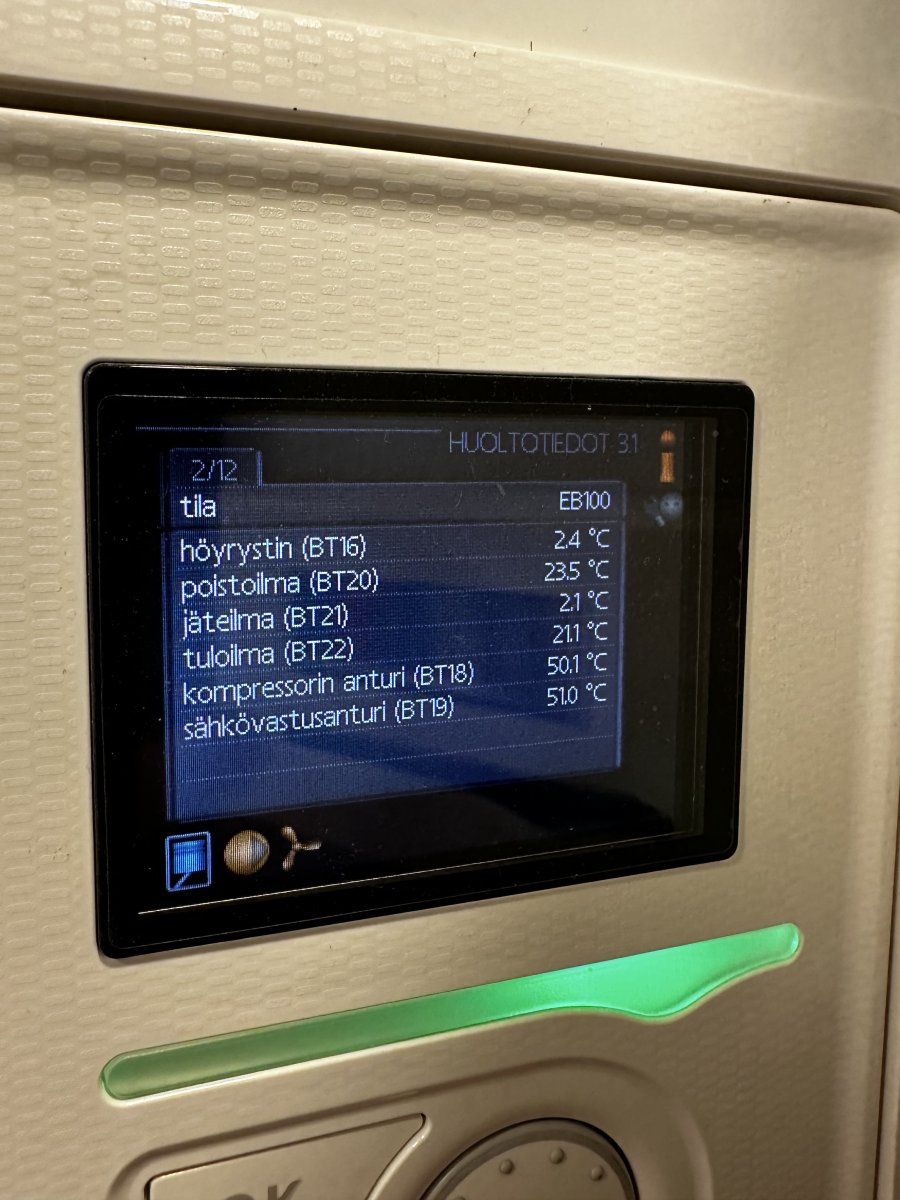

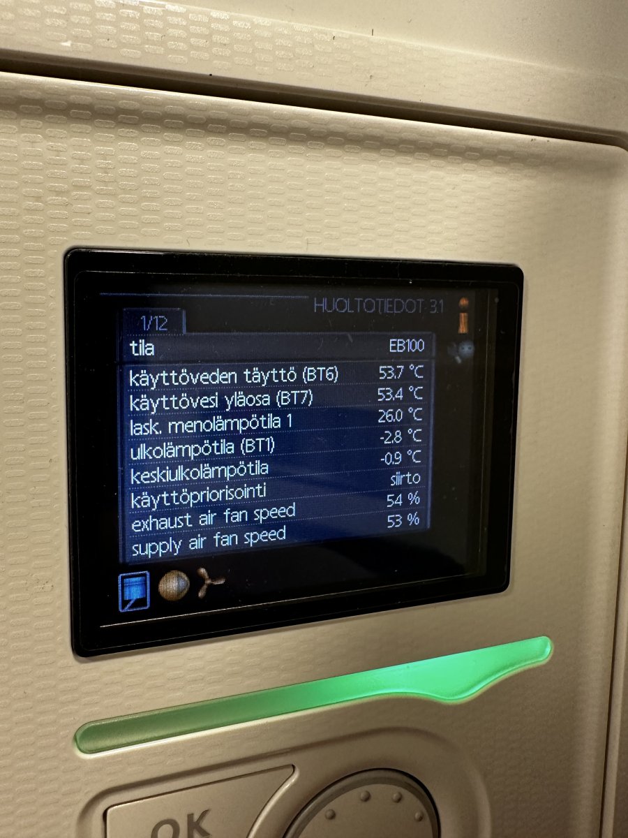

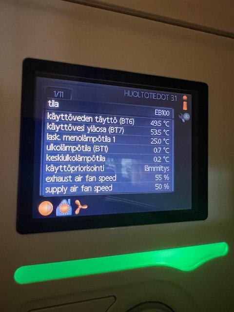

Aloittelija kaipailisi neuvoja. Olemme muuttaneet 100 neliöiseen kaksikerroksiseen paritaloon. Lisänä varaava takka.
Kuvan mukaisia säätöjä on pumpussa. Onko jotain mitä kannattaisi säätää jotta toimisi kustannustehokkaamin lämmityskautta ajatellen? Smart price jo käytössä lämmitykselle. Veden olen pitänyt normaali tilassa. Ohessa myös hieman historia tietoa.

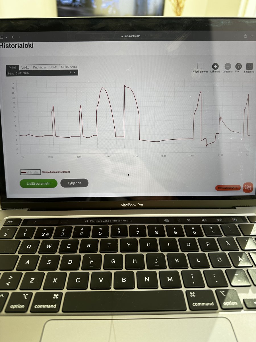

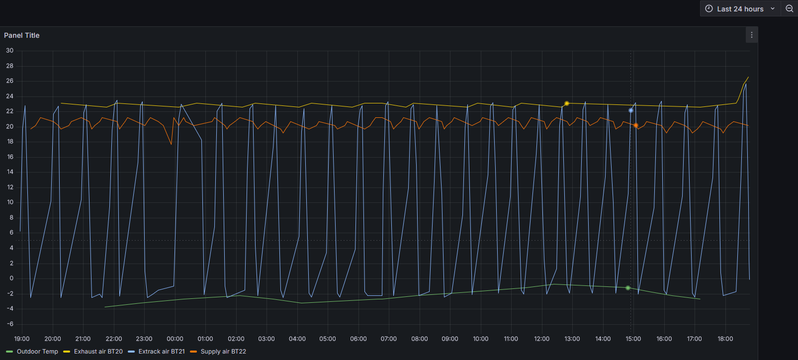

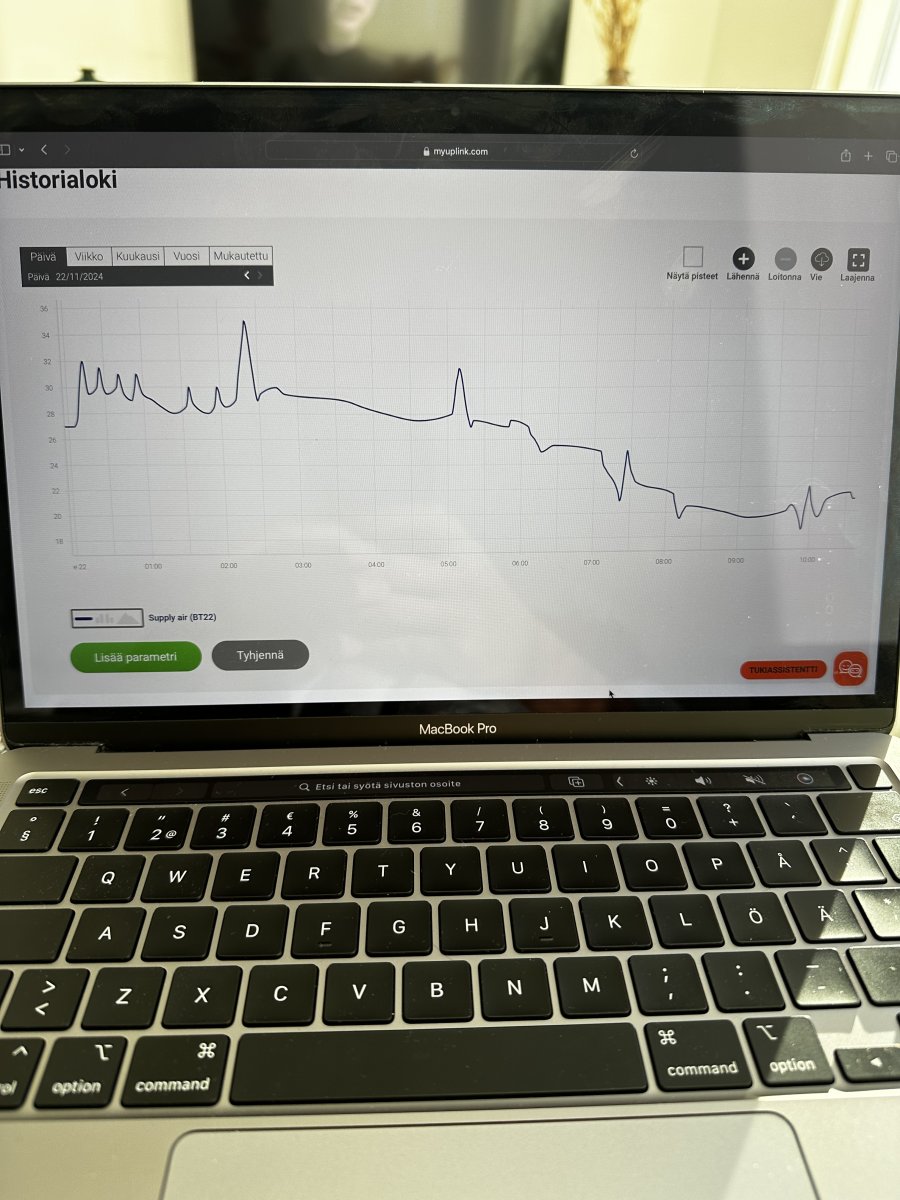

Mistäköhän voisi johtua tämä outous, että tekee tuollaista piikkiä? Tuntuu, että sulattelisi vähän väliä.
Muistelisin, että viime "talvena" tämmöistä ei ollut.

EetuG:n kuvista ei pysty päättelemään asetuksista paljoakaan, sillä kuvattuna on ainoastaan antureista saadut arvot. Tuloilman lämpötilasta voisi arvailla, että menolämpötila on melko korkea, eikä lämpökäyrää ole edes yritetty säätää kohdalleen. Tai ehkä kyseessä on patterilämmitteinen paritalo, jolloin tuloilman lämpötilan hallinta on tällä laitteella melko haasteellista. SmartPrice voi myös olla syyllinen tuloilman lämpötilan huimaan hyppelyyn.
Voiskohan tuo olla että näin lauhalla ei tarvii enenpää kompuraa? Laita lisäyksen esto alle nykyisen ulkolämpötilan ja lämmitykselle tai käyttövedelle pyyntiä ja katto pätkiikö se sitten enään kompuraa kun siltä ollaan varmuudella vailla koko ajan kuormaa ja vastukset ei tee mitään.

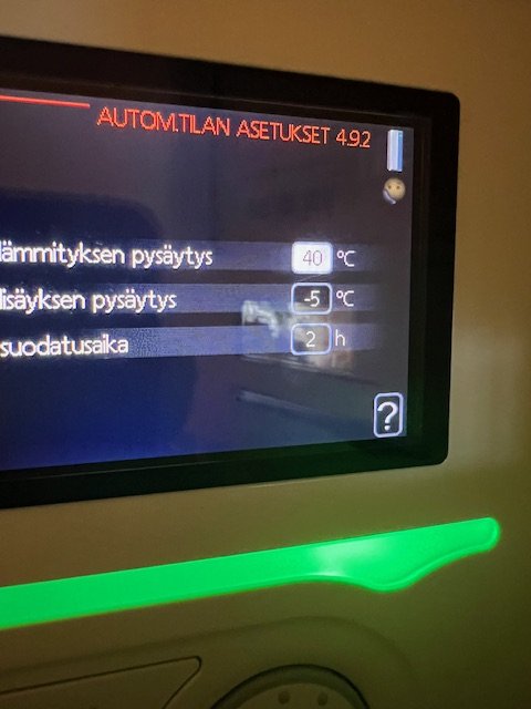

Pitää kokeilla. Nykyisellään 10C ja suodatus 12h. Mutta täytyy kokeilla pistää sinne 2-3C hujakoille.
Ei vaikuta mihinkään jos ulkolämpötila pysyy alle tuon arvon. Haulla löydät aiheesta enemmän tietoa.
Katkokäynti on jonkinlainen laitteen ominaisuus noissa lämpötiloissa. Sulattelusta tuskin on kyse, mutta vastukset ovat melko varmaan osallisena käyrän piikkeihin. Trendilaskentaraja nollaan, ja lisäyksen eston arvo oman uskalluksen ja laitteen ajotyylin mukaiseksi. "Oikeaa" arvoa sille ei ole olemassa. Aihetta on pohdittu tässä ketjussa.
Trendiraja on kyllä 0. Käytössä vain käyrä 3.
Joten tässä tapauksessa pitää vaan laskea tuota estoa. Käytin jossain välissä 5 mutta nostin 10 kun ei jaksanut lämmittää vettä.
Aiemman laittamasi käppyrän perusteella laitteella ei ole mitään ongelmia pitää lämpöjä yllä pienellä pakkasella. Miksi siis laite ei jaksaisi lämmittää vettä ulkolämpötilan ollessa +5? Vai onko huonetermostaatit säädetty siten, että ne katkovat lämminvesikiertoa? Se voisi selittää tämän ristiriidan.
Lattialämmitystalossa tulisi pyrkiä siihen, että lattioissa olisi jatkuva lämpimän veden kierto ja lämpökäyrällä haetaan sopiva asumislämpötila. Syynä on lattian hidas reagoiminen lämpötilavaihteluihin. Suuremman vesimassa kierto vähentäisi katkokäyntiäkin.
Järkeenkäypää. Kiitos!
Joo noin. Ja jos haluat siitä sinun asetetusta vedenlämmitystilasta poikea, niin sille ajalle ohjelmoit sen päälle. Eli jos sulla on vaikka säästö ja haluat joskus normaalin tai luksuksen päälle. Jos epäilet ettei vaikka kompura saa lämmitettyä vettä tarpeeksi yön aikana niin voit vaikka pörssisähköllä yön viimeiselle halvalle tunnille ohjelmoida luksuksen kun se ohittaa vastuksien käytölle asetetun lämpötilarajan.
Huomasin vain viime talvena/syksynä kun alkoi pakkanen kiristymään, että ei jaksanut vaan pisti ulos viileää vettä.
Termarit voisi olla syynä. Kun ainut mikä on ns. täysillä on märkätila. Määritelty että aina 25c menee.
Muissa tiloissa termarit todennäköisesti rajoittaa kiertoa.
Muutin eilen asetuksia siten että lisäyksen esto on +5C ja avasin keittiö/olohuone ja käytävän kierrot täysille, että saa virrata vapaasti. Makkareita nostin jonkin verran että pienin lämpötila pitäisi mennä läpi eli 25C.
Nyt ei ole enää tehnyt tuota nypytystä ja kompressorissa näkyy että käynnistynyt kerran ja jatkanut sillä. Ehkä syynä oli sitten tuo kierto koska olin nyt asettanut termareista 22C arvoksi. Mikä lienee sitten että ei päästä enempää läpi vaan rajoittaa.

Mistähän johtuu kun täällä nibessä on asetettu lisäyksen pysäytys 5 asteeseen ja nytkin koko ajan
on keskilämpötila ollut ulkona alle 5 niin silti oli vain 0,1 lisääntynyt vastuksen käyttöaika oliko nyt viime yön aikana.. mikä tuo eston ohjelmointi on? Ja eikös se ole hyvä asia että ei käytä vastuksia?

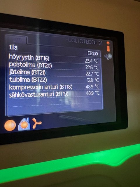

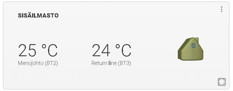

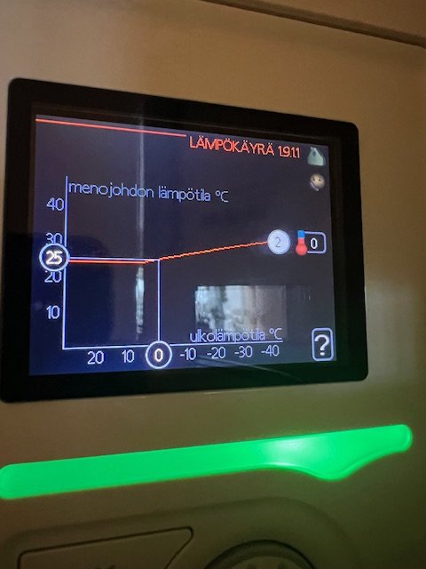

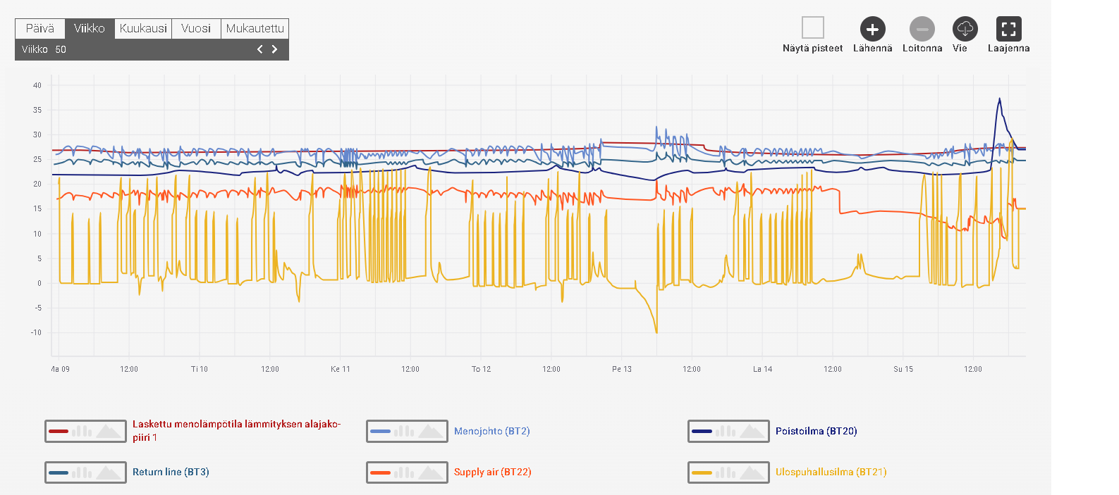

Hei. Mistäköhän mahtaa johtua, että meidän asunto ei viilene. Lattialämmityksessä kierto vain kahdessa kauimmaisessa huoneessa ja tietty märkätiloissa. Sisälämpö 23-24. Haluaisin tiputtaa sisälämmön alle 20 jotta voisin käyttää Ilppiä lämmitykseen.
Menoveden lämpötila sulta puuttuu kuvista. Mutta jotta sun tilanteesta saisi selvää niin sun pitää hommata ekana nibe uplink tai vastaava ja ottaa käppyrät että näkee mitä tapahtuu, kun ei noista hetkittäislämpötiloista selviä kuin sen hetken tilanne ja se voi olla ihan eri 15min päästä. Jos oot laittanut joko termostaatit pois päältä, tai jakotukit kiinni, niin lämmintä vettä ei pitäs pyöriä yhtään niissä huoneissa mistä olet ne sulkenut ja kyllä 0 kelilläkin sillon pitäs tulla kylmä. Jos ei tule kylmä ja olet esim termareista sulkenut kierron niin sitten termarit ei toimi. Jos 0 kelillä on sisällä +23 niin sulla kiertää varmaan 30c vesi lattiassa. Ettei olisi joku lattiankuivatustoiminto tms päällä kun tolla lämpökäyrällä sinun ei pitäs tareta sisällä ilman ilppiä vaikka kaikki lattiakierrot olisi auki.
Minimi menovesi asetettu 24'c. Kyllä termostaatit toimii kun seurannut virtausmittareita jakotukista. Virtausmittarit näyttää 0 kaikissa niissä tiloissa jossa termarit väännetty pois päältä. Niissä huoneissa jossa lattialämitys päällä virtausmittari ihan alhaalla. Lattiakuivatustoiminto ei ole päällä. Tuossa liitteenä käppyröitä
Jos nään oikein että noin 27c menovettä mennyt ja alle 20 tuloilma, niin on kyllä erikoista jos asunnossa on liian kuuma. 27 menoveellä kaikissa huoneissa mulla on sopivaa kun on vähän plussan puolella. Käyrien perusteella näytti että sulla lämmittää kuitenkin vastuksilla menovettä. Ehkä on sitten helkkarin hyvin eristetty talo, kun ei tuo näytä paljoakaan tekevän töitä. Itse olen ottanut kaikki paitsi päämakkarin termarit pois, säätänyt virtauksia pienelle ja ilp on päällä koko ajan.
