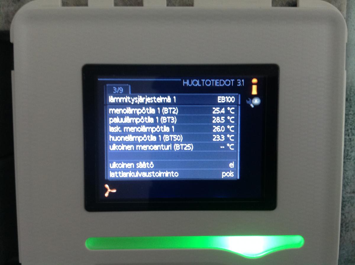

Kiitos tulihäntä!!! En ois ikinä uskonut että mua alkais kiinnostaa nää mut ku tarpeeksi on h. Moilanen niin jotain voi jäädä käteen.
Toinen asia mitä ihmettelen miten voi lämmitysjärjestelmän paluulämpötila olla suurempi kuin menolämpötila, aamusta oli jo klo 6 paluu 30,8 meno 25,5 ja nyt kun katson niin paluu (bt3) 28,6 ja meno (bt2) 25,4. Ei pitäis nyt kun suihkutila ja sauna kiertää. Ku väänsin muut pois. Pesuhuoneen lattialla on tavallinen lämpömittari joka näyttää 22,5 astetta.
Mutta oon käsittänyt että lämmin vesi ei voi palautua yhtä lämpimänä kun on "luovuttanut" lämpöä lattiaan joten miten ihmees tää voi olla mahdollista?

Tuo tarkottaa sitä että lattiasta siirtyy lämpöäveteen. Siksi paluu on lämpimämpi kuin meno.
Eilen illalla juu mutta ei tänään täytyy nyt seurailla jos se jatkuvasti niin mitäs site tehdään?
Siis pesuhuoneen sisäilmasta siirtyy lattian alle lämpöä? En tiennytkään et sekin mahdollista
sisäilmastakin.
Lisäksi puukiuas (ja tulisijat yleensäkin) lämmittää lattiaa lämmityksen aikana, ja paljon sen jälkeenkin. Eli se lattiabetonilaatta lämpiää ja sitten lämpö siirtyy siihen kiertävään veteen. ja jakaa lämmön sitten eteenpäin.
Talvellahan tämä on hyvä koska sitä kautta muu talo sitten lämpiää "hukkalämmöllä".
ei mittää. Tai pitää poistaa joko veden kierto tai sit ylimääräiset lämmönlähteet.
Katoppa seuraavalla kerralla infrapunalämpömittarilla kiukaan vierestä lattian lämpö -ennen/aikana/jälkeen kiukaan lämmityksen :)

Ts. Joko foorumilta otettu excel-taulukko jolla tulkkaat arvoja, tartteis päivitystä. Tai sitten Niben softa tarttee päivitystä.
No kaiketi Niben softat oot päivittäny. ja foorumilta oot uusimman pohjan ottanu -> kokeilisin uudestaan
Juu tikun laitoin kiinni mut huomen en kerkee katsomaan ku en oo kotona. Uusin softa päivitys tehty. No joka tapaukses merkkaan aamuin illoin joitain arvoja mut eihän sillä saa sulatuksia kiinni talvella. (Aika hyvin puhun sulatuksista kun en ees tie oikeen mitä siinä tapahtuu ku et ilmeisesti kompura sammuksissa; poistoilmaa ei pystytä "mehustamaan" ja poistoilma valuu taivaalle sellaisenaan. ) mut näkis nyt ees joskus koska sulattelee vois kysyä teiltä missä vika. Olen muuten todellinen vatipää et sori ku välillä joudun kysymään rautalangasta
Se meno- ja paluulämpötila voi myös näyttää vähän mitä sattuu jos kiertovesipumppu sammuu. Eli jos olet laittanut vaikka lämmityksen pysäytys +25C ja keskilämpötila nousee tuon yli, niin kiertovesipumppu sammuu.
Mulla lämmityksen pysäytys on 20 astetta mutta olen katsonut että keskilämpötila on pysynyt sen alla nyt näytti keskiulkolämptila jotain 18,jotain. Mutta kiitos tästäkin. Tosiaan nyt aamulla katsoin tulo oli pienempi ku meno (eilen ei ollu sauna päällä) et se varmaan vaikutti
