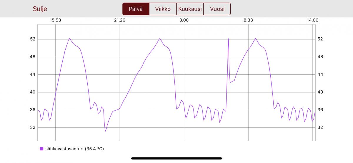

Jamo70
Eli voin siis huoletta pudottaa lisäyksen eston esim. 8 -> 5?
Nyt kun katsoin historiaa viime päiviltä, jolloin on ollut kylmiä ilmoja, niin eikös se vastus ole käynyt tämän mukaan päällä ajoittain? Tarvettahan ei vielä olisi, kun talosta löytyy myös ILP.
https://photos.app.goo.gl/EqzdKHVrBtmiCYZE7
    48,3 KB · Katsottu: 394
burmanm
Jamo70 sanoi:
Riippuu talosta mihin asti se jaksaa ilman vastuksia (ja myös ajasta jolla tuota keskiarvoa lasketaan, jos se on vain esim. 30 min ajalta niin kyllä se öisin lähtee niitä käyttämään helposti). Mutta yrittämällä selviää talolle sopiva arvo. Kokeile +5C:llä ja katso jaksaako.
Tuo on vain anturin lämpötila, myös kompuran käynti nostaa tuota käyrää kun se lämmittää vettä. Se ei suoraan kerro onko sähkövastusta käytetty (vaikka jyrkkä viiva ylöspäin hieman niin indikoisi). Mutta eihän Nibe tiedä ILPistä mitään, eli jos lattialämmitykseen on tarvittu lämpöä niin sitä on sinne toimitettu. Eli myös termostaattien pitäisi sulkea kiertoa jos ILP on hoitanut talon lämmityksen - muussa tapauksessa kyllä se F470 hoitaa lämmityksen eikä se ILP.

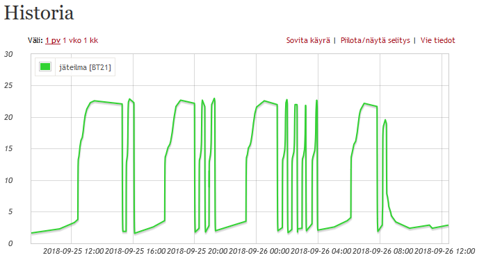

Mistä johtuu että kun laitto takka-asetuksen päälle (poisto 35 tulo 50) niin jäteilma painuu jopa -3.2 nyt päivällä, kun ulkolämpötila kuitenkin noin 6 astetta?
Tulihäntä
Ilmamäärä laskee ja kompressori kun on on/off, niin se pyrkii pumppaamaan ilmasta saman määrän energiaa kun aiemminkin. Ilmaa kun ei ole riittävästi, niin jäteilma menee pakkaselle. Vähän ajan päästä laite sitten sulattaa kun kennoon on päässyt kertymään jäätä. Aivan tavallista 470:n kanssa. Jos jäteilma menee koko ajan pakkaselle, niin nosta ilmamääriä kunnes ei enää mene. Sama juttu jos jäteilma on koko ajan vaikka +10. Laitteen läpi menee liikaa ilmaa ja energiaa menee hukkaan. Tässä toki pitää käyttää järkeä ja vähän seurata minkä verran oma talo ilmanvaihtoa tarvitsee. Liikaa ei kannata muuttaa, koska silloin ilma ei enää vaihdu riittävästi ja alkaa tulla ongelmia pitkässä juoksussa.

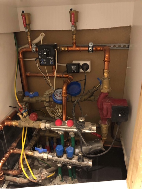

Jamo70
Jamo70 sanoi:
Kuten jo aiemmin totesin, niin mä olen ihmetellyt tuon AutoMix funktiota. Se kun ajaa täysin samaa virkaa, jota Nibe olisi voinut tehdä itsekin. Onko se laitettu vain siksi, kun olohuone/keittön avoimessa tilassa ei ole laisinkaan huonetermostaattia?
Siispä jos väännän sen AutoMixin käsisäädölle ja täysin auki, niin silloin olohuone ja keittiö menee minimissään tuo sama 26 menovesi, jonka olen asettanut Nibestä menoveden minimiksi?
Makuuhuoneissahan termostaati rajoittavat sitä lämpöä, mutta olohuoneessa voisi tulla liian lämmin ja tuskin sitä on tarkoitus säädellä jakotukilta käsisäätönäkään?
Se AutoMix siis aiheuttaa nyt mulle päänvaivaa. Pitäiskö se vain "heittää mäkeen" ja laittaa olohuoneeseen avoimeen tilaan huonetermostaatti rajoittamaan? Sorry...oon vähän pihalla tuosta erikoisen oloisesta ratkaisusta, jonka joku on tohon torppaan aikoinaan laittanut.
Osaiskohan joku neuvoa mikä olisi järkevin toimintatapa tämän vempeleen kanssa?
Mulle tuon välissä olo ei ole oikein auennut, että miksi sellainen on ympätty Nibeltä lähtevälle menovedelle. Se on täysin itsenäinen laitos antureineen ja säätökäyrineen, joka kumoaa Niben lämpökäyräasetukset siis kaikilta muilta huoneilta paitsi märkätilat.
Eli kannattaako tuon AutoMixin kanssa:
a) säätää lämmityskaudella pienin menovesi korkeammaksi kuin mitä Nibeltä asetettu 26?
b) kääntää se käsiautomatiikalle ja täysin auki?
c) jotenkin muutoin?
Edit: lisätty kuva tuon toteutuksesta

Jamo70 sanoi:
Kuvittelisin etttä tavoite on antaa Niben tehdä kuumempaa märkätilakiertoon ja sitten automixillä siitä suntataan muualle lämmitystarpeen mukaan viileämmäksi. Juuri tuollainen on ollut itselläkin suunnitelmissa tehdä.
Eli niben käyrä voisi aina olla pari astetta enemmän kuin mitä muu talo sietää.
Tulihäntä
Onko keittiössä laatoitettu lattia? En oikein muuten ymmärrä miksi tuollainen on tehty. Jos on kaksi jakotukkia, niin itse laittaisin toisen tukin kosteille tiloille ja toisen ns. asuinpuolelle. Asuinpuolelle sitten jokaiseen huoneeseen omat termostaatit jokaiseen huoneeseen. Täten kosteiden tilojen kiertoa saa säädettyä omasta tukista ja huonetermarit sitten ohjaavat asuintiloja.
Jos nyt on tarkoitus ilpillä lämmittää ja se on hyvin yhteydessä automixin takana oleviin lattioihin, niin itse ehkä kääntäisin tuosta tukista muut kuin kosteat tilat kokonaan pois. Jos taas lattia on laatoitettu, ja/tai haluaa että lattiassa on vähän mukavuuslämpöä, niin voisi pitää pientä kiertoa matalalla lämmöllä.
Jamo70
Keittiö ja eteinen on laattalattiaa.
Käänsin AutoMix-laitteelta nyt menoveden minimilämmöksi 25 ja suuntaisiirron -5 -> 0.
Tällöin tuon pitäisi jakaa asuintiloihin menovesi suunnilleen näin ulkolämpötilan mukaan:
10C = 25
0C = 28
-10C= 30
-20C= 32
Eli kokeillaan nyt alkuunsa tuolla ja hienosäädän suuntaissiirrolla sitä haluttuun suuntaan tarpeen mukaan.
