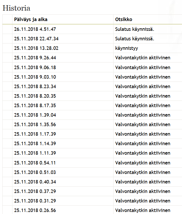

Mulla on ne palikat asennettu mittaamaan kuormaa ja laite oli ilmoitellut jatkuvasti tuosta "Valvontakytkin aktiivinen".
Ilmoitukset loppuivat kuin seinään, kun päivitin Niben ohjelmiston uusimpaan!

Ei noista valvontakytkimen ilmoituksista kannata huolehtia. Niitä tulee välillä ja lähinnä ne on informatiivisia. Ei siis ns. oikeita hälytyksiä. Jos niitä tulee ihan solkenaan, niin kannattaa katsoa mikä on asetettu lisäyksen maksimitehoksi. Tehdasasetus on 6kw. Jos on vaikka 11kw, niin silloin nibe joutuu rajaamaan itse tehoa aika usein pienemmäksi.

Eli siis tuossa laitteessa voisi olla kuitenkin jotain häikkää, kun en ole nähnyt kertaakaan vastuksen menevän päälle prioriteetilla lämmitys? Kompuran teho ei riitä näillä pakkasilla lämmityksen ylläpitoon, mutta laite vain haluaa jääräpäisesti lämmitellä käyttövettä, jolloin kyllä menovesikin sitten nousee, vain laskeakseen taas heti sen episodin jälkeen alle lasketun...
Hei olen huomannut täällä saman, eli aina kun vastukset päällä prioriteetti käyttövesi. Viimeksikin kun otin
itkulle dataa 1.5 päivää näin oli aina.
