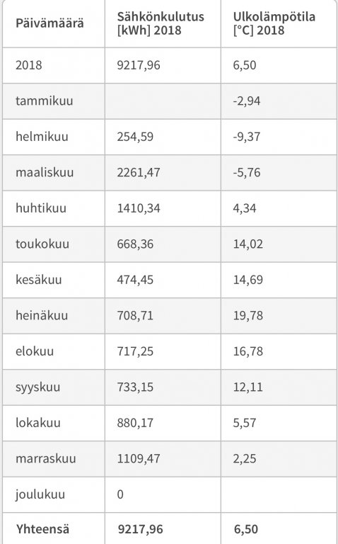

Tsiisus...kun testasin pelkällä Nibellä ja ilppi pois päältä, niin eilinen kulutus 90,91kwh!!!
Tämä kuluttaa siis huomattavan paljon enemmän pienemmillä pakkasilla kuin vanha 410P viallisella kompressorilla ja paljon kovemmilla pakkasilla. Lämpökäyrätkin ovat nykyisessä loivemmat kuin vanhassa. Eikä vanhan laitteen aikana ollut edes ilppiä talossa....

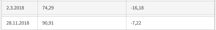

Alla vertailuna kuva Nibe 410P kulutuksesta 2.3.2018 ja sen alla Nibe F470 kulutus 28.11.2018

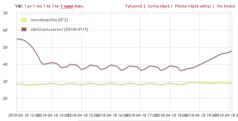

Kaivelin tuota logia ihan alkuajoilta asti ja ei tuota pumppausta tapahtunut alkuaikoina, vaikka vastus käynyt avittamassa. Mikä sitten on vikana, niin sen ammattilaiset selvittäköön.
Alla käyrää alkukeväästä ja menoveden sahaamista ei ole samanlailla mukana. Se tolkuton pumppaus on alkanut nyt syksyllä/alkutalvesta.

Tuota poistoilman määrän tärkeyttä minäkin yritin tutulle selittää ja ettei se saisi jäädä liian pieneksi, mutta eipä tainnut ymmärtää tuon Niben toimintaperiaatetta. En kyllä minäkään vielä ole täysin perillä...heh.
Alipainetta on varmaan vaikea arvioida aistinvaraisesti, mutta ei sitä kuitenkaan niin paljoa ole, että ulko-ovet vastustaisi millään tavalla. Ehkä pienen huomaa silloin, kun on tehostettu ilmanvaihto päällä.
Siksi haluaisinkin nyt sellaisen ammattilaisen säätämään, joka ymmärtää Niben sielunelämää paremmin.
Vaikka vähän jumppaa onkin ollut tämän kanssa, niin kyllä tuolla on päässyt aika kohtuullisilla kulutuksilla. Tosin ilpin kanssa.
Vielä pitäisi saada vain luottamus tuohon peliin ja toivon mukaan huoltomies löytää tuosta jotain konkreettista siihen valtavaan sahailuun. Nyt tänään kun on pärjätty pelkällä kompuralla, niin sahausta ei ilmene laisinkaan.
Ja mitä tulee tuohon tuloilman säätämiseen, niin sieltä on tulossa ihan lähiaikoina jonkunlainen ratkaisu Nibeltä. Näin minullekin kerrottiin, kun olin yhteydessä tuosta menoveden valtavasta sahauksesta ja vastusten jatkuvasta nykimisestä.
Tätä foorumia selaillessani oli jollain muullakin ollut täysin samanlaista ongelmaa mitä meidän koneessa on ja anturivikaa tuo epäili kovasti. Ikävä kyllä kyseinen kirjoittelija ei koskaan palannut kertomaan, että löytyikö vika ja korjaus ongelmaan. Oli vaan hyvä esimerkki paritalosta, jossa identtiset huoneistot, koneet ja säädöt, mutta toisella sahasi pahasti ja toisella tasaista sekä kulutuksessa oli iso ero.
Mutta ei tässä toivoa ole vielä menetetty. Eiköhän se tämäkin laite saada toimimaan normaalisti...toivottavasti.
Moro
Paljonko sulla on ollut marraskuun sähkökulutus, mulla liki saman kokonen talo sama nibe mut ei ilmalämpöpumppua, takkaa joka toinenpäivä lämmitetty marraskuun.asunnossa asuu 2 aikuista. Lämpöa pidän 22+-1 . Kulutus ollut 1030kwh
Muu
Kyllä jos lämmität Nibellä kaikken. Yhteivirtaama (mitoitusvirtaama) on se minkä mukaan pumppu asetetaan käyrälle. Jos on ILP tai takka niin 2-nopeus on ok... tämä siis minun henkilökohtainen mielipide. Mitä pienempi virtaus niin lämpöä siirtyy vähemmän ja se on korvattava jollakin tavalla esim takalla tai ILP.llä. Itse pidin aikoinani 1:lla tai 2:lla koska pyrin välttämään sähkövastuksien napumista päälle. Tämä tietysti vaikuttaa myös korvausilman lämpötilaan.
Ja minun mielipidettä ei pidä pitää minään jumalallisena totuutena :rolleyes:
Samaa mieltä! 2 nopeus jos on muuta tukilämmitystä. Pienempi kierto pitää 70l kirtovesivaraajan paremmin kerrostuneena ja käytytöveden alaosa pysyy paremmin kuumana. Toiminta rauhoittuu.
Jamo70
Moro
Kulutus oli marraskuussa 1109kwh.
Lämpöä pidän noin 21,5 ja kahden aikuisen talous meilläkin kyseessä.
Ilman ilppiä kulutus olisi ollut paljon isompi. Ilman ilppiä vastukset on tosi herkästi päällä.

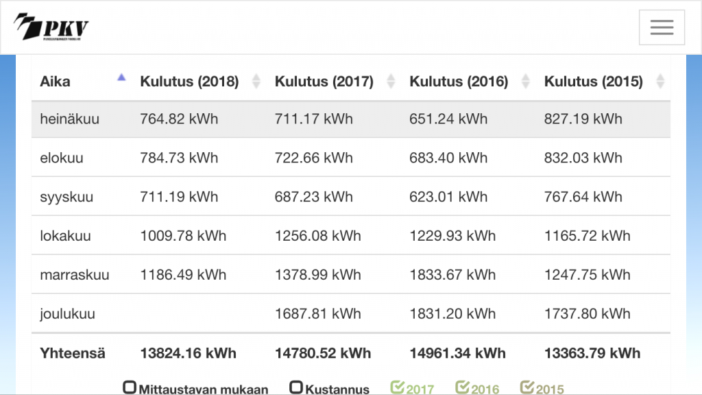

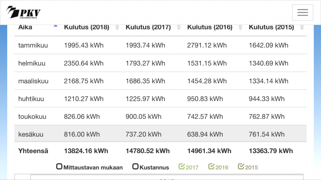

TOP82
Tässä meidän kulutustietoja, riippuu tosi paljon säästä paljonko marraskuussa kuluu. Paljon olen yrittänyt optimoida tänä vuonna säätöjä, ilp käynyt noin viikon kun oli kylmempää, silti ei eroa viime vuoteen. Sen sijaan 2016 ero melkoinen, taisi olla silloin kylmää. Sen huomannut että kylmänä päivänä saa helposti 120kwh kulumaan. Saunotaan 2xviikossa, vaikutus noin 160kwh kk. 4hlö vauva-taapero perhe ja pesukone/kuivausrumpu laulaa melkein päivittäin, ja kylvyssäkin lotrataan. Kesäkuukausina uima—altaan pumppu lisää kulutusta noin 200kwh kk.

Tänään on tosiaankin pärjätty ilman vastuksia koko päivä, kun pudotin sen pois päältä.
Aamuisen suihkun jälkeen kesti myöhään iltaan asti, kunnes käyttöveden täyttö saavutti lämmön ja kompura meni huilille hetkeksi. Kun kompura taas lähti käyntiin, niin jäteilma painuu melkein heti nollaan ja käy -0,1 - 02 pakkasella, jossa se näyttää pyörivän jatkuvasti.
Lämpökäyrän pudotin aamulla 2+1 ja minimiveden lämpötilan pudotin 27->26.
Olohuone, k, mh:t piiri on kuristettu taas erillisellä shuntilla ja minimivesi siihen piiriin 20C. Ilppi päällä jatkuvasti ja erillinen shuntti on aikalailla kiinni ollut kokoajan.

Lienee normaalia, että meno- ja paluuveden lämpötilaero kasvaa pudotuksen myötä?
Nyt kun pudotin sen nopeuteen 2, niin menovesi 26,7 ja paluu 23,9.
