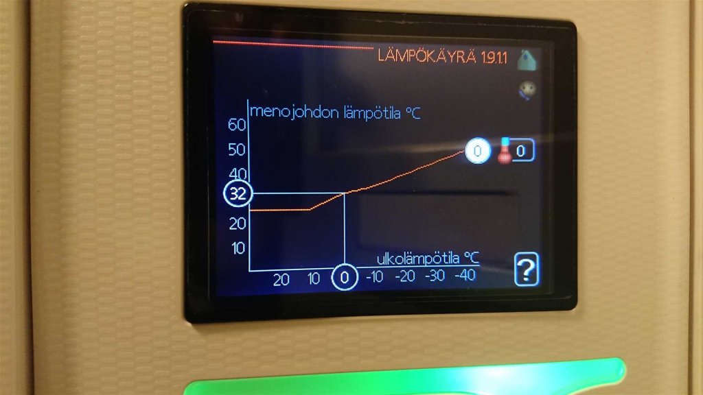

perti16
Mikähähän Nibessä/asetuksissa vikana, kun ei nosta menoveden lämpötilaa käyrän mukaan? Piti minimilämpö laittaa 25c-->30c, jotta sai lämpöä lattiaan.

Jamo70
Osaisiko joku sanoa tähän jotain? :(
Mä nyt taidan olla aika huono tähän sanomaan mitään, mutta eikö Huoltotiedoissa laskettu menoveden lämpötila siis muutu/nouse ylemmäksi ilman kylmetessä vai jääkö menoveden lämpötila vain jatkuvasti alle sen lasketun arvon?
Mikä lämpökäyrä käytössä?
Yksi asia mikä tulee mieleeni, niin oletko tarkistanut, että Niben shuntti toimii ja on automaatilla?
Mulla nimittäin se oli ehkä jumissa se ja se lähti toimaan vasta sitä ropattuani. Menoveden lämpötila sahaili todella voimakkaasti ja jäi pitkiä aikoja selkeästi alle lasketun menoveden lämpötilan. Tosin tuo selviää vasta sitten, kun pakkaset taas saapuvat ja huoltomiehen kanssa on sovittu, että olen yhteydessä, jos alkaa tekemään uudelleen samaa.
perti16
Kiitos @Jamo70 avusta.
Lämpökäyrä tämä:
Menolämpö:

Lämpökäyrä tämä:
katso liitettä 58337
Eli sulla on käyrä 0+0
0+0 käyrällä epäilisin että kovin isoja menolämpöjä ei shuntilla ajeta.
Eikös 0+0 oo käytännössä oma käyrä? ja se sulla näyttäs olevan aika jyrkkä lattialämmölle.
Meillä taitaa olla 2+2 ja sillä ajetaan ~27c vettä lattiaan tässä 0c kieppeillä.
Laitappa 2+2 käyrä, minimilämpö 25 ja maksimilämpö 36(jos siis lattialämpö)
Edit: eihän lattialämpötermarit oo käytössä? jos ajat ilpillä lämpöä pääasiassa, ja lattiatermarit seinillä käytössä -> ne katkaisee lattiasta kierron.
Jamo70
0+0 käyrällä epäilisin että kovin isoja menolämpöjä ei shuntilla ajeta. Meillä taitaa olla 2+2 ja sillä ajetaan ~27c vettä lattiaan tässä 0c kieppeillä.
LAitappa 2+2 käyrä, minimilämpö 25 ja maksimilämpö 36(jos siis lattialämpö)
Eikös Nibe ota tuolla 0+0 käyrällä käyttöönsä oman asetetun lämpökäyrän?
Kuvassakin näkyy selkeästi, että lämpimämpää menovettä sen pitäisi puskea ilmojen kylmetessä ja ns. oma käyrä käytössä.
