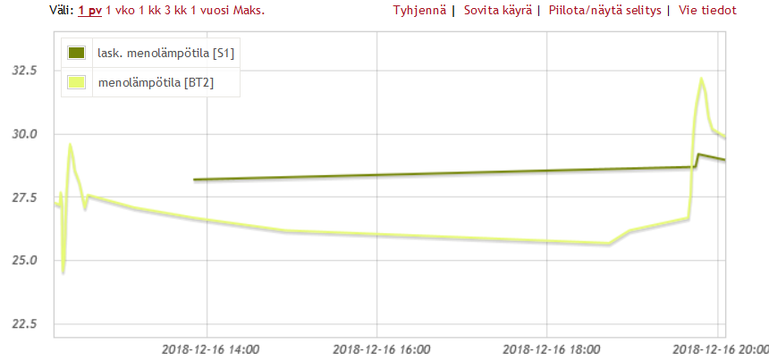

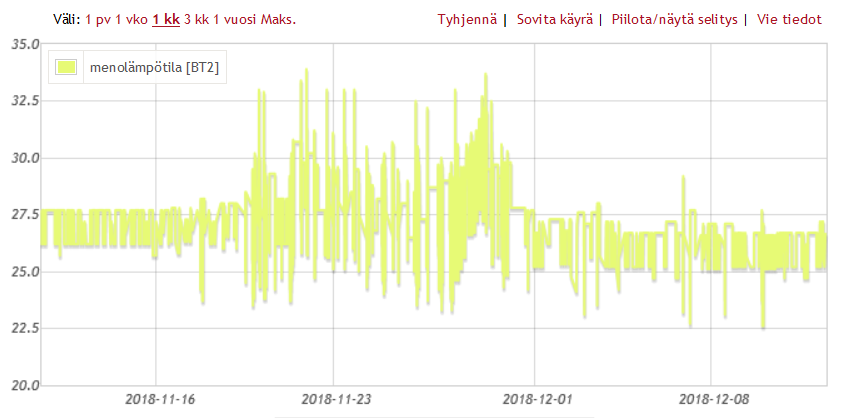

Lämpökäyrä tämä:
Näytä liitetiedosto 58337
Menolämpö:
Näytä liitetiedosto 58339
Lask. menolämpö:
Näytä liitetiedosto 58338
Nousee tosiaan, kun pakkanen nousi yli viiden asteen:
Näytä liitetiedosto 58340

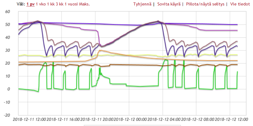

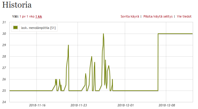

Vertailun vuoksi omasta Nibestä käyrää ja mulla näkyy tuossa marraskuun loppupuolella samanlaista isoa sahausta mitä sinullakin näyttää olevan. Nyt vain on vielä arvoitus, että oliko syynä tosiaankin shuntin jumittaminen vai ei. :)

Eikös Nibe ota tuolla 0+0 käyrällä käyttöönsä oman asetetun lämpökäyrän?
Kuvassakin näkyy selkeästi, että lämpimämpää menovettä sen pitäisi puskea ilmojen kylmetessä ja ns. oma käyrä käytössä.
Jep. saman huomasin heti kohta.
Tuossa menolämpö sahaa.
Omassa ainakin shunttiajossa se on aika suora viiva mitä piirtää.

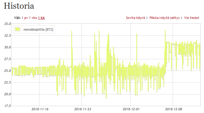

Tuo Perti16:n menoveden sahaus näyttää kovin tutulta. Mulla oli ihan samanlaista.
Sahaa se vieläkin, mutta paljon maltillisemmin, kun vaihteluväli on 2-4 astetta. Tosin sähkövastusta ei ole tarvinnut taas hetkeen, niin en uskalla sanoa vielä mitään tuon rauhoittumisesta ;)
Ja toki näyttäähän se käyrä paljon tasaisemmalta, kun ottaa muita arvoja mukaan graafiin ja näyttöalue on laajempi.
Alla viimeisen vuorokauden käyrää ja kai tuo on ihan ok/normaali (saunominen näkyy taas käyrässä)?

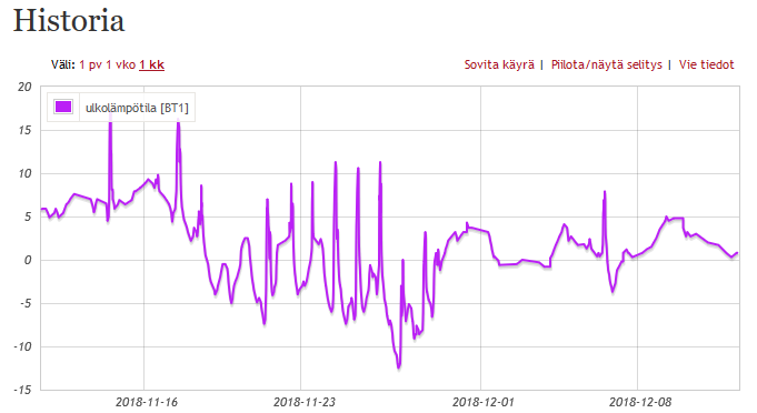

Hmmm. katoin vielä näitä kuvia.
Mikshän ulkolämpötila käppyrässä näkyy tuommosia piikkejä? Tuskin lämpötila ulkona oikeasti noin nopeasti vaihtelee?
Tuo sitten näyttää heijastuvan lähes "suoraan" laskettuun menolämpöön, jota toki sitten shuntti koittaa tehä ja sitten näkyy menolämmössä.
MIkä arvo sulla on "lämpötilan keskiarvoistuksessa"? (en muista nyt tarkkaa parameteri nimeä...).
Sen pitäs auttaa suodattamaan noi piikit ulkolämpötilassa.

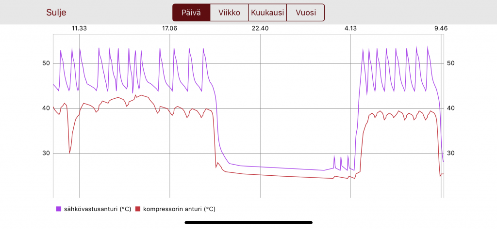

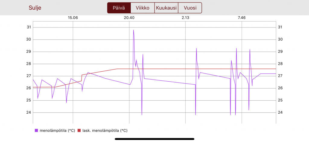

Jaahas...pakkaset saapuivat ja vastus sitä myöten avuksi.
Sama tuttu sahaus alkoi heti ja menovesi tahtoo jäädä alle lasketun.
Eli pitänee soittaa huoltomiehelle ja josko ehtisivät tutkimaan mitä tuo laite touhuaa.

Tämä kuva näyttää tuon sahauksen paremmin ja kuinka jatkuvasti jäädään vielä kaiken lisäksi alle lasketun arvon.

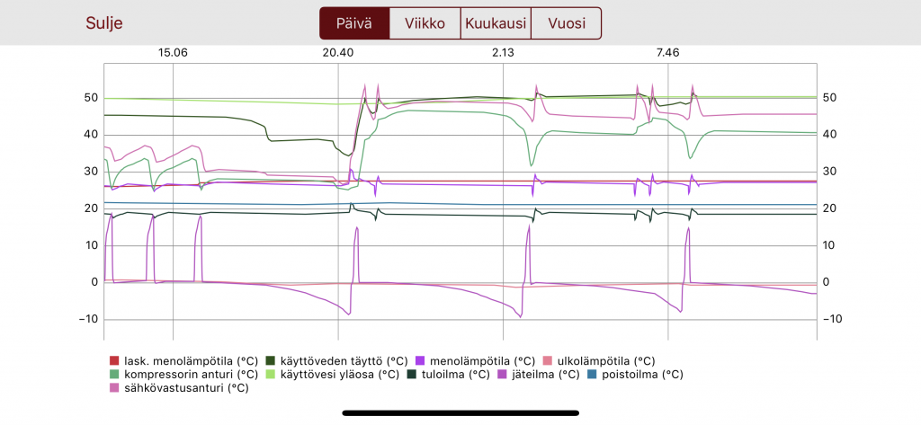

Menolämpötila näkyy takitilleen seuraavan jäteilmaa. Eli ainaku alkaa mennä sulatukselle notkahtaa menovesi.
Lisää tuloa ja poistoa ilmanvaihtoon. Tai sitten huonelämpötilan myötä poistoilmaa lämpimämmäksi.
Eli jäteilma plussalle.

Ei se notkahdus liity jäteilmaan mun mielestäni. Jos katsot tarkkaan käyrää, niin se notkahdus tapahtuu aina silloin kun vastus tulee avuksi. Samalla näkyy sähkövastusanturissa terävä nousu.

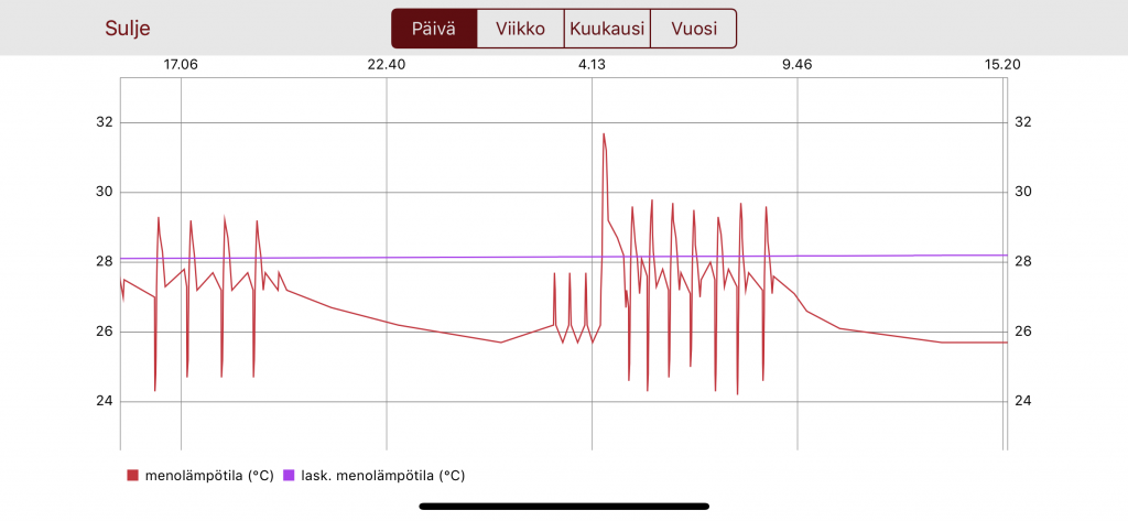

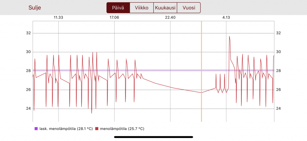

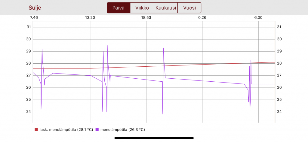

Tänä aamuna katselin, että Niben laskema menovesi pitäisi olla 28,1 mutta todellinen menovesi oli vain 26,3. Menovesi ollut läpi yön alle lasketun arvon.
Niben shuntti oli levällään, mutta eihän se kompura jaksa kai tehdä enempää?
Vastukset on sallittu ja ne tuli päälle vasta sitten, kun käyttöveden yläosa oli pudonnut riittävästi.
Kompuran anturi näytti tässä vaiheessa vain 25,3.

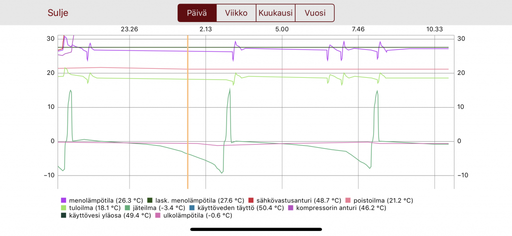

Nyt on huoltomiehen pyynnöstä usb-tikku koneessa ottamassa dataa ja 5sek välein.
Pakkasille mentäessä tuntuu tuon Niben toiminta menevän jotenkin sekaisin. Karkeasti ajatellen torpassa saattaisi tulla kylmä ilman ilppiä ja mitäs sitten, kun pakkaset menee niin kovaksi, ettei ilppikään jaksa?
Ja vielä huonommin tuo Nibe jaksaisi, jollei Oh,k,mh tiloihin menevä menovesi olisi kuristettu...

Poista käyttövesi on mullakin ruksittuna.
Eikös toi nyt vähän vaikuta siltä, että masiinan logiikka on vaan jollain tapaa sekaisin? Se ei tunnu välittävän laisinkaan menovedestä ja priorisoi jatkuvasti vain käyttövettä.
Pitäisikö kompuran anturi olla se joka ylläpitää menovettä? Ja pitäisikö sen nousta ja olla aina ylempänä kuin laskettu menovesi? Mulla se näyttää jäävän pakkasilla jatkuvasti niin alhaiseksi, ettei jaksa nostaa menoveden lämpötilaa pyydettyyn. Nostaa piikkinä vain ja ainoastaan hetkellisesti silloin kun vastus tulee nostamaan käyttöveden täyttöä.
Mä alan olemaan ihan pihalla miten tämän pitäisi toimia ja mikä on normaalia ja mikä ei....
Edit; korjaan. On se kompuran anturin lämpötila nyt 40,8 mutta silti menovesi tahtoo jäädä alle lasketun 28,1.
Äh...no toivon mukaan osaavat selittää tuosta usb-tikusta löytyvästä datasta, että mikä tuota vaivaa. Mulla loppuu ymmärrys.
Ei, se menoveden suntti ottaa hieman kompuran anturia korkeammalta sitä menovettä. Eli sen takia kompuran anturi voi olla hieman alhaisempi kuin menoveden lämpötila.
Pienet erot Niben ja todellisen lämpötilan välillä tuntuu olevan ainakin 410P:ssä ihan normaalia. Laite näyttää kiertovedeksi 30C, mutta Pollucom ja VILP sanoo 27C. Ei noita liian tarkkaan kannata tutkia, tärkeintä on että lämpöä riittää.
Mikäli laitteen käytöstä alkaa tikkudatalla tutkimaan, niin toivottavasti kaikki lisäsuntit (se MixMixJokuMix) ja termostaatit ovat täysin auki. Muuten niiden käytös tekee datasta täysin turhaa.
Pitäisikö kompuran anturi olla se joka ylläpitää menovettä? Ja pitäisikö sen nousta ja olla aina ylempänä kuin laskettu menovesi? Mulla se näyttää jäävän pakkasilla jatkuvasti niin alhaiseksi, ettei jaksa nostaa menoveden lämpötilaa pyydettyyn. Nostaa piikkinä vain ja ainoastaan hetkellisesti silloin kun vastus tulee nostamaan käyttöveden täyttöä.E
Se kompura ei tosiaan ylettömiin jaksa nostaa menovettä, joku 26-27c meillä maksimi(riippuu ja roikkuu monesta asiasta)
Muistelisin viime talvelta että lämmitys moodissa kattila ajetaan jonku 3-5c lämpimämmäksi kun laskettu menovesi. Käyttövedelle sitten rajojen mukaan. Pitäs vanhoja datoja katella.
Katsottuna siis kompura ja vastus lämmöistä, nehän pitäs olla samat... Bout.
Sulla antaa tilaksi lämmitys kuitenkin? Eli luulee lämmittävänsä.
Voiskohan se autoadapt ja sitä myöten korkeampi jäähtymä, eli viileämpi paluuvesi sotkea että softan hystereesi ei riitä. Tosin ei toki selitä miksi ajaa käyttöveden rajojen mukaan.
Ota käyttövesi kokeeksi pois? Toki tikku kii hankala.
Mikä käyttöveden profiili sulla on käytössä? Entä mitkä arvot trendilaskennassa?
Olen vaan ktse huomannut, että veden pitäminen ”normaali” tilassa nibe jostain syystä jauhaa käyttövettä enemmän ja pidempään. Toki ne asetusrajatkin on korkeammat ja käyköhän sitten vain niin, että se teho ei riitä. Nostamaan veden lämpötilaa juuri yli 50C. Lisäksi olen myös huomannut, että uudella softalla vastukset buustaa käyttövettä sinne 46-47C asti ja loppu ajetaan kompressorilla.
Ei, vastusten ollessa päällä priona on aina käyttövesi. Kun käyttöveden täyttö valmis ja yläosa on saatu asetettuun arvoon, niin vastuksen sammumisen jälkeen saattaa sitten aina pelkällä kompressorilla ajettaessa tulla prioksi lämmitys.
Olen jo kerran kokeillut myös sitä muutaman päivän, että kaikkiin tiloihin ajettaisiin pelkästään Niben tuottamaa lämpöä. Tehot ei riittäneet alkuunkaan edes pienellä pakkasella ja vastus paukkui päälle käytännössä koko ajan ja kulutukset alkoi paukkumaan sinne 100kwh/pvä ja huonelämpötilat laskivat laskemistaan. Käyttöveden täyttö putoili tuolloin jatkuvasti huimaa vauhtia.
Menoveden lämpötila pysyy siis lasketuissa arvoissa niin kauan, kun se laskettuna tosiaankin pysyy siellä 26-27 välillä ja kompressori jaksaa sen pitää. Kun tarve kasvaa tuosta ja tarvitaan vastuksia, niin homma tuntuu menevän ihan sekaisin ja menoveden lämpötila jää alle lasketun ja käy ainoastaan lyhyinä piikkeinä reilusti yli. Vaihteluväli on jopa 5-6 astetta.

Täällä huomattu samaa menoveden sahausta. Aina kun vastus menee päälle, niin menovesi tippuu samaan kuin paluuvesi. Siitä sitten lämmöt nousee kohti pyynti lämpötilaa.
Kun ne nousis edes siihen pyydettyyn...
    113,6 KB · Lukukerrat: 380
Aika hankalalta yhtälöltä kuulostaa nostella enää niitä, kun nyt jo käy sellainen humina torpassa.
Mitattu poisto 45 ja tulo 65. Ne olen nostanut jo 55-70. Tuloon jos laittaa vielä lisää, niin tukkahan siinä jo lähtee päästä :)
Pienen tahontarpeen aikana sähkövastuksen teho reilusti 2 KW notkumiset tasoittuu selvästi. 5,6 Kw on liikaa 70l kiertovesisäiliön yläosa lämpenee nopeasti > lyhyet lämmitysjaksot. Kun 2 Kw tehot alkaa loppua jossain -10--20C laitetaan esim 4,6 Kw. Jos tukilämpöjä käytössä voi mennä vaikka koko talvi 2 Kw. Itselläni ei ainakaan toimi Niben oma vastuksen tehonsäätö.

Iso kiitos neuvoistanne ja yrityksistänne auttaa, mutta mä olen heittänyt nyt omalta osaltani hanskat tiskiin tämän rakkineen kanssa. Sahaus ei näemmä ole se ainoa ongelma. Sitäkin suurempi ongelma on se, ettei laite kykene tekemään pyydettyä lämmitysvettä edes vastusten kanssa.
Ei tuohon vaikuta mitkään AutoMixit, ei kiertovesipumpun nopeudet, ei eri lämpökäyrät, ei eri vastustehot, ei ilmanvaihdot, ei tuloilmaruuvin säädöt...ei sitten niin mikään! Huoltomiestä paikalle odotellessa totean, että paska mikä paska ja ei se siitä muuksi muutu.
Olimme viikonlopun reissussa ja kotopuolessa oli sen noin -5 pakkasta viikonlopun ja kotiin tullessa pesuhuonetilat ym. oli turhan viileitä (alle 21C). Kun ei tuo värkki tunnu kykenevän edes pitämään pyydetyn lämpökäyrän mukaista menovettä rajuine sahauksineen, niin se on ihan turha lähteä kikkailemaan enää vastustehoja ainakaan siitä alemmaksi. :(
Jos menoveden pyynti on päälle 28 astetta, niin koko helvetin päivän se oli yrittänyt jurnuttaa iltaan asti pelkällä kompuralla ja päästen menovedessä vain 25,7 asteeseen, niin onhan se jo selvää, että menoveden jäädessä jopa kolme astetta alle pyydetyn, niin viileneehän siinä jo tilat. Se pirulainen kun ei suostu käyttämään vastuksia kuin vain ja ainoastaan käyttövettä tehdessä...
Tuosta kuvaajasta sen näkee jo tällainen aloittelijakin, että pakkasten kiristyessä lasketun menoveden pyynti jatkaa nousuaan, mutta todellinen menovesi laskee kuin se kuuluisa lehmän häntä. Ei näytä kovin toimivalta yhtälöltä!

Tuli nyt kokeiltua uusia asetuksia ja niiden vaikutusta. Ulkolämpötila -4c ja minimi menolämmön arvoksi laitoin takaisin 25c. Korkeasta ja jyrkästä käyrästä huolimatta tuo tippui tuonne 25c asti.
Asetuksista vaihdoin huoneanturin kerrointa 2.0 --> 0.0 ja se otti käyttöön tuon oikean lämpökäyrän.
https://www.nibe.fi/nibedocuments/17936/231455-2.pdf sivu 43. Ilmeisesti vaikuttaa tuon ILP lämpö (puhaltaa 23c huoneanturille asti) niin paljon, että pumppu kokee lämmön riittävän koko taloon ja katkaisee lämpöä vesikierrosta. Kokeilin ennen kertoimen nollaamista myös nostaa sisälämpöä Nibestä 21c --> 24c ja menolämpö nousi reiluun kolmeen kymppiin eli ihan oikein.
Vesi kiertää Grundfossissa teholla 2 (II), jos tuota nyt oikein luen. Pitäisi tuota varmaan nostaa, sillä suihkuhuone on kierron loppupäässä ja alkupäässä on khh, jossa tuo säätölaite (ja huoneanturi?) sijaitsee. Ehkä tuo nyt sekoittaa sitten, kun lämmin vesi vaikuttaa eniten siellä, missä anturi on ja siellä lämpöä ei tarvita.
Näistä puhutaan, niin ilmoitetaan ne tässä alla:
jäteilma BT21 1.5°C
poistoilma BT20 23.2°C
tuloilma BT22 27.6°C
huonelämpötila BT50 23.7°C
lask. menolämpötila S1 32.6°C
menolämpötila BT2 31.9°C
paluulämpötila EB100-EP14-BT3 27.5°C
Nibestä ei säädetä sisälämpöä asteina, varsinkin lattialämpötaloissa. Tai itseasiassa manuaalissa kielletty.
Tarkistappa että sulla käytetään sisälämpöanturia ainoastaan lämmön näyttämiseen, ei säätämiseen(olihan tämä lattialämpö?).
Lattialämpö on ja tuohon ne asteet saa syöttää. Käsitin, että tuo säätää sitä puhallettavaa lämpöä?
Jostain asetuksesta sain lämmön muutettua asteista johonkin pikkuarvoihin (0, 1, 2 jne.), mutta vaihdoin sen takaisin asteisiin.
Tuo siinä sotkee.
ILP Puhaltelee lämpöjään ja nibe kattoo että lisälämpöä ei tarvita. virheellisesti.
Eli muuta se silleen että säädetään "asteista johonkin pikkuarvoihin (0, 1, 2 jne.)"
Se on se sama huoneanturiasetus. Aktivointi kohdasta täppä pois.
Sen jälkeen nibe ajaa käyrällä lämpöä taloon riippumatta mitä huoneantura näyttää lämpötilaksi. Ja huoneanturia käytetään nimom ainoastaan lämpötilan näyttöön, ei säätöön.
Nää pikkuarvot on käytännössä lämpökäyrän jälempi numero. jos lämpökäyrä 2+2 -> "pikkuarvo" näyttää 2. jos käyrä 2+0 -> "pikkuarvo" näyttää 0 jne
